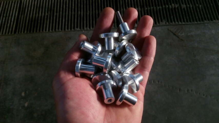

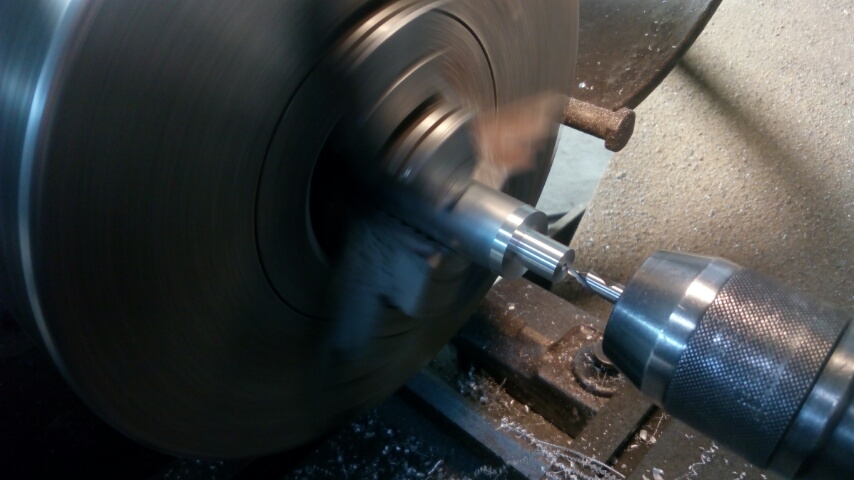

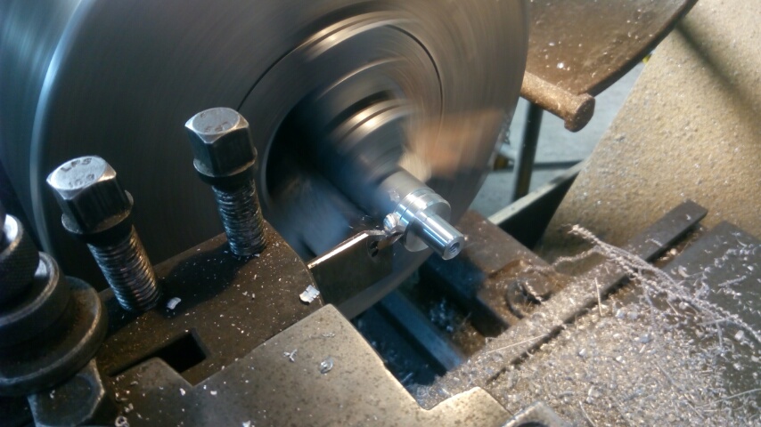

Re: Holzkoffer zum x-ten mal

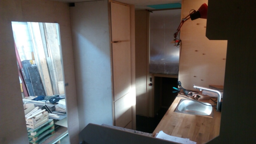

Ein paar Eindrücke von der Baustelle...

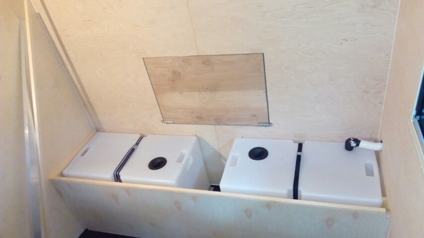

Achso, das Rohr gegenüber der Küche auf dem letzten Bild... ...das und dort wird der neue Holzofen.
Und gleich daneben im Sitzkasten Platz für min. einen Monat Holzvorrat.

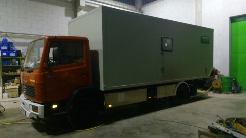

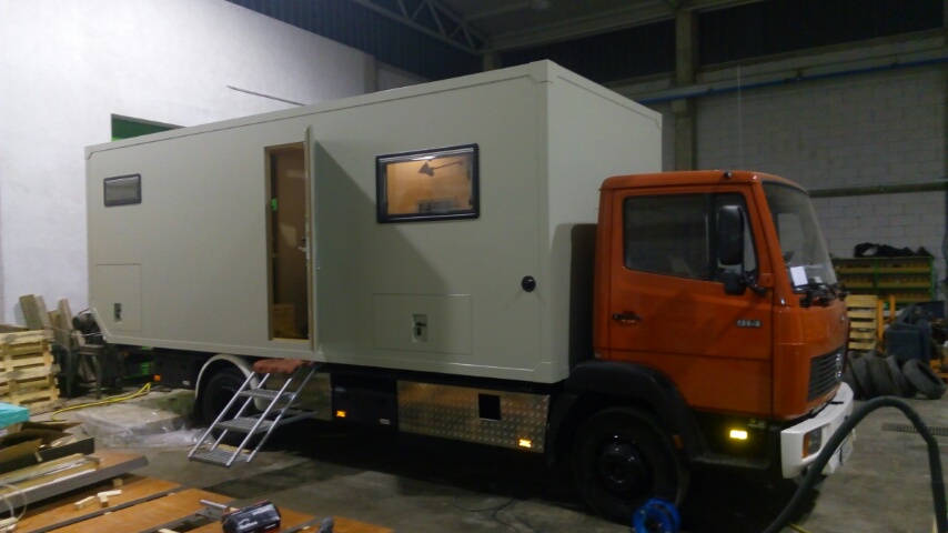

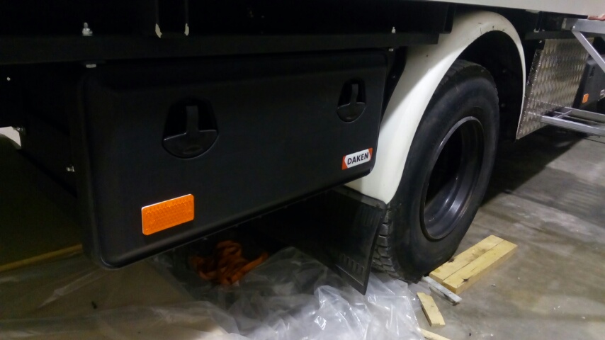

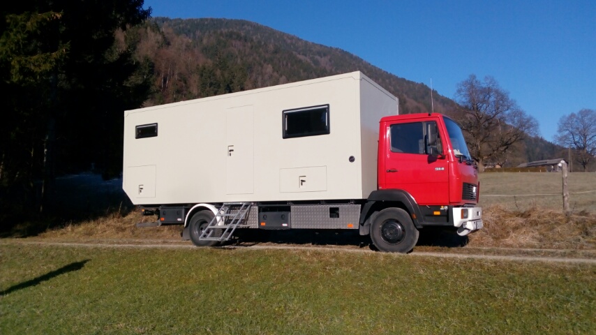

Es wird langsam...
Äusserlich ist er vorübergehend fertig. Seitlicher Aufprallschutz und Stauklappen sind montiert.
Küche wird morgen auch fertig, also so das wir zur Abnahme fahren können.
Mein Selbstgefummel mit den Fingerschnappern funtzt einwandfrei. Bin sehr froh drüber!
Gestern HU und Abnahme geschafft!
Hier nochmal ein riesig großes Dankeschön an einen unserer Forumsgeister für seine Zeit, Ratschläge und überhaupt generelle Hilfe!
Und jetzt bischen
. Jetzt kann es etwas gelassener weiter gehen...
...aber als erstes und nächstes muss der Holzofen rein. Frieren uns voll den hintern ab hier bei euch in Deutschland. Sind ständig auf SP mit Strom Suche. Aber das machen wir schon...

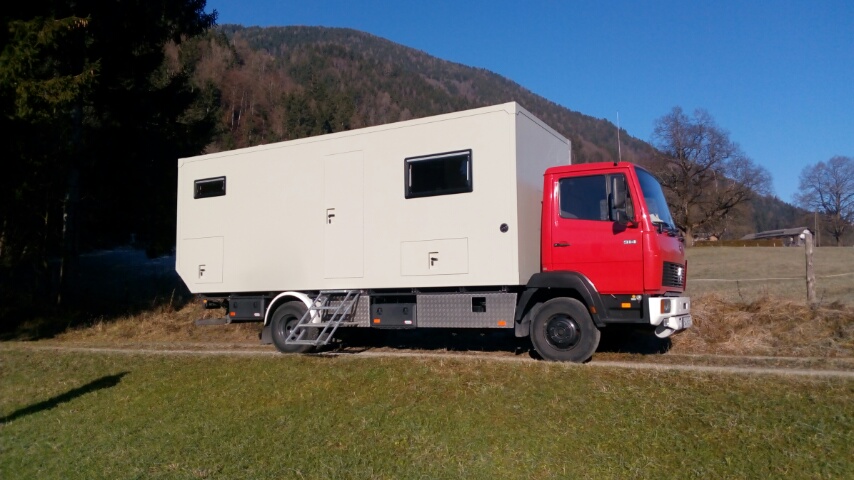

Vielen Dank Ralf und Gerhard!
Heute morgen bei 2°C im Aufbau den Tag begonnen...
m Kühlschrank wäre es sicher schmusiger gewesen.
Der
Holzofen
muss
schon
endlich
rein.
Und zuerst noch gebaut werden.
Wir haben mal ein bischen Schlechtwege ausprobiert und sind bisher mit dem HR und dem ganzen zufrieden. Aber es wird sicher noch schlechtere Schlechtwege geben...
Auf der Straße fährt er sich super, so richtig gemütlich. Man spürt das er kräftig auf der Strasse steht und er gibt ein sicheres Gefühl.
Am Geräuschpegel könnte iwann mal noch was gemacht werden... ...also optimieren... ...wenn nix besseres zu tun ist.
Die Achse und das Getriebe sind m.M. nach dem kleinen Motor gut angepasst. Wenn der 6. Gang noch da wäre, wäre es optimal.
Das mit "oh, da kommt ein Berg" möchte ich noch nicht weiter eingehen. Er ist ja noch nicht voll gepackt. Bisher hat er sich doch gut abgeschnitten. Aber mehr Bumms würde sicher nicht schlecht, ich denke der 200PS Motor wäre gerade richtig.
Den Aufbau würde ich nächstes Mal min. 10cm niedriger bauen. Ist zwar ein tolles Raumgefühl, aber brauchen werden wir den Mehrplatz dort oben glaube ich weniger.
Die Raumaufteilung ist super gemütlich und ich möchte hier keinen cm missen. Einzig die Heckgarage dürfte etwas höher sein um evtl Fahrräder drin verstauen zu können. Vlt mache ich das irgendwann mal.
Wenn hier noch eine Heckgarage hinter dem Bett wäre... ...das wäre traumhaft fürs Mopel. Ist mir aber nicht ein noch längeres Fahrgestell wert... ...noch nicht.
Die Staukästen sind eh nur vorübergehend. Zu viel Platzverlust mit den Plastikkisten. Aber besser als nüschts.
Die Tür und Klappen werden mindestens andere Scharniere bekommen, vlt auch die aufsteckbaren Dichtungen von Titgemeyer. Also da muss auf jeden Fall noch dran gemacht werden. Aber sie waren auch bis jetzt noch nicht so richtig fertig wie geplant.
Den HR würde ich das nächste mal Feuer verzinken.
Dies ist mein erstes Womo wo man auf die Bremse drückt und das Ding auch wirklich kompromisslos bremst. Nix überfordert oder son Kack wie bei den auf 5t aufgepimpten 3,5t Fahrgestellen.
Motorbremse... ...Halleluja!
Der Fahrersitz... ...wasn das fürn Scheiss?! Besser der hätte überhaupt keine Rücklehne als diese Eierschale.
Beifahrerbank: ne gepolsterte Parkbank.
Fehlen sämtlicher Fächer und Ablagen im Fahrerhaus. Und dann noch das stark nach vorne geneigte Armaturenbrett... Das pure Arbeitstier. Komfort Faktor Null.
Unterm Strich bin ich zufrieden. Das tollste am ganzen ist das Sie als Beifahrer auch voll am grinsen ist!
Die restlichen Kleinigkeiten machen wir dann schon irgendwann mal...
Eins von heute von unterwegs...

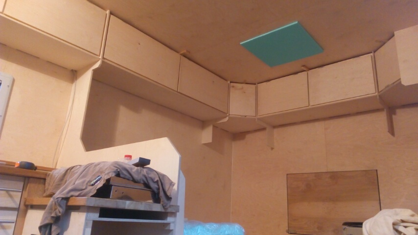

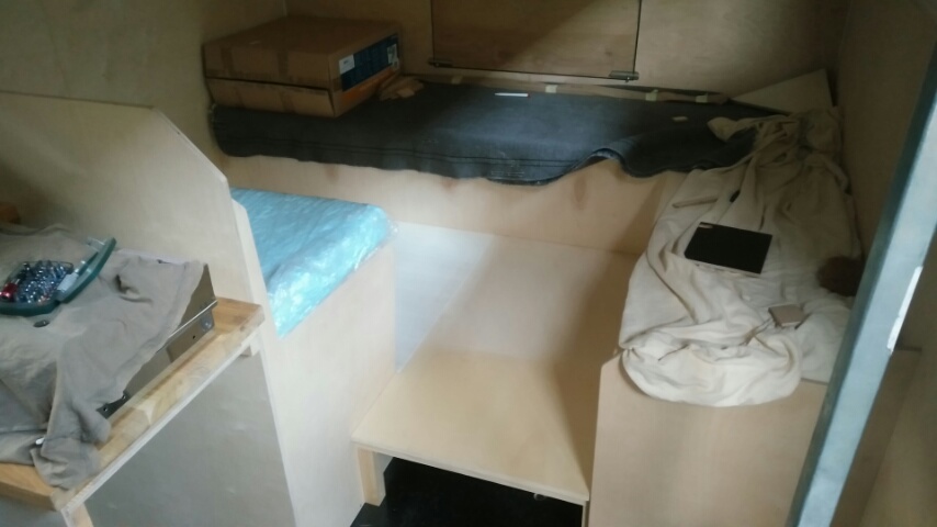

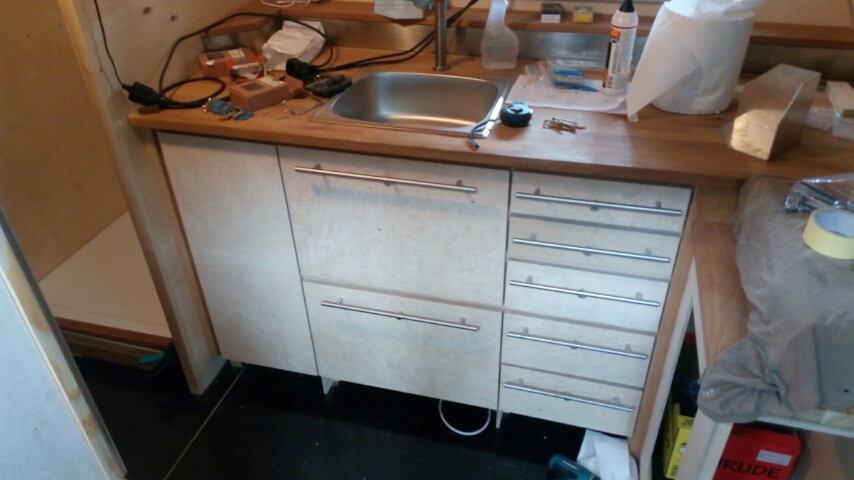

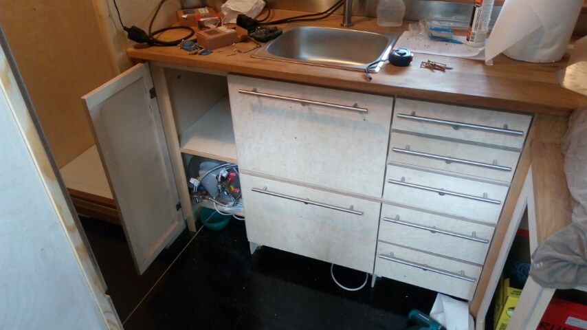

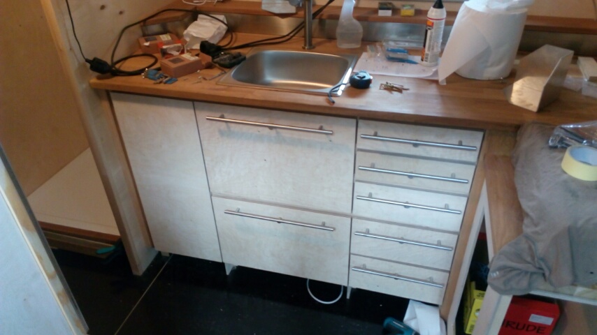

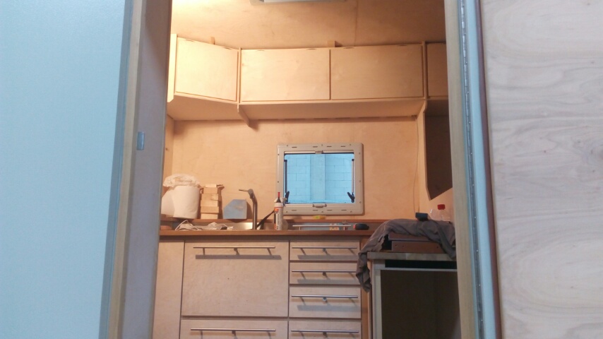

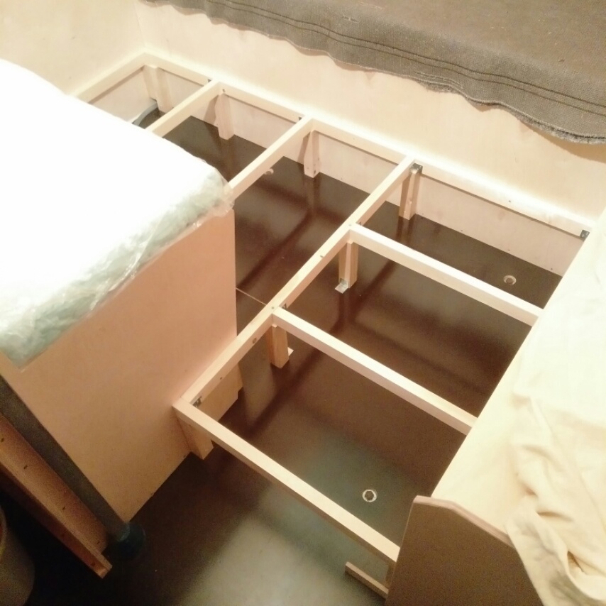

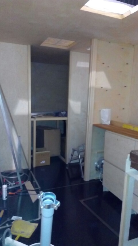

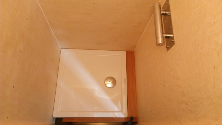

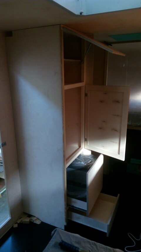

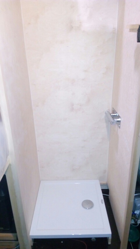

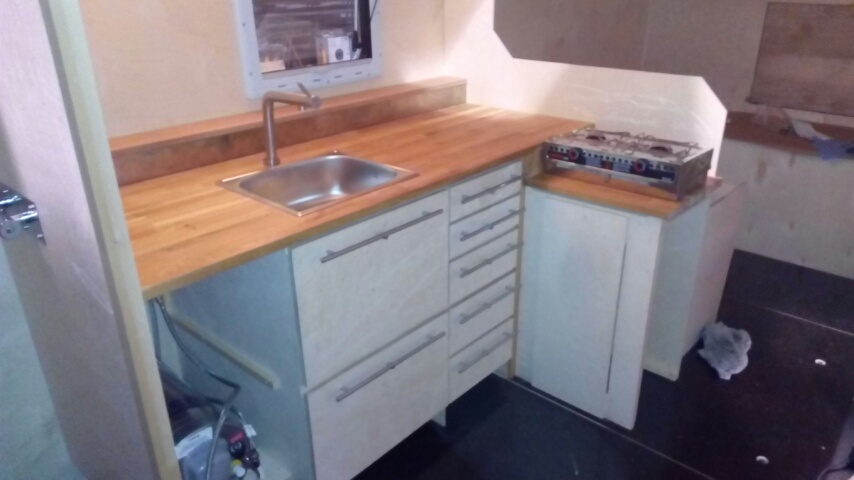

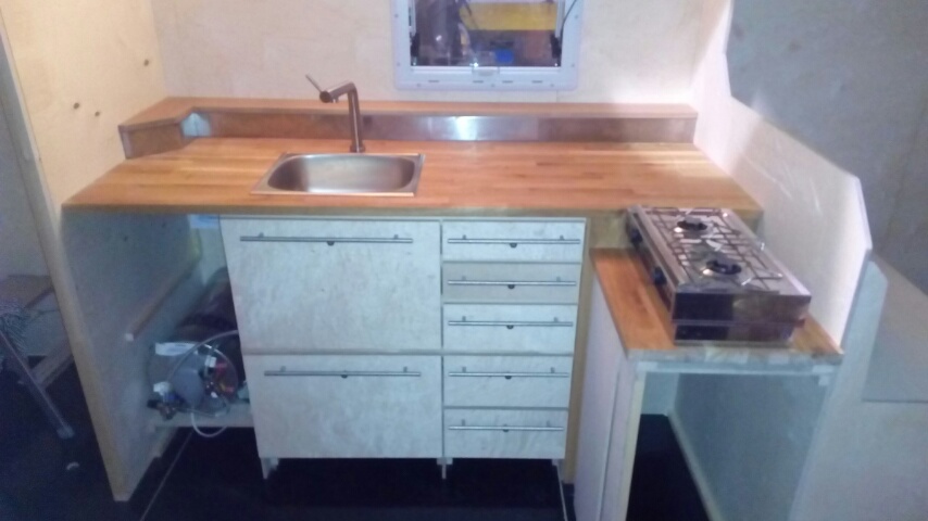

Gut, ich habe es doch geschafft weiter zu machen...
Neben dem Eingang der Deckenhohe Schrank. Hier findet die Kühlbox ihren Platz. Über der Kühlbox habe ich ein Fach in der Grösse eines Kühlschranks gebaut (ich glaub die Dimensionen von einem Engel). Ganz unten eine kleinere Schublade für dieses und jenes, und ganz oben auch noch Platz für undefiniert.
Der Schrank stellt gleichzeitig die Trennwand zur Toilette dar. Das Badezimmer, welches die komplette Breite des Aufbaus verfügen wird, wird mit einer Schiebetür versehen.
Als nächstes habe ich den Unterbau der Duschtasse gebaut. Diese bekommt eine Umrandung aus Mahagoni...
Zur Fertigstellung werde ich noch ein bischen abwarten bis ich den Bodenbelag verlege. Dann können alle Fugen auf einmal gezogen werden.

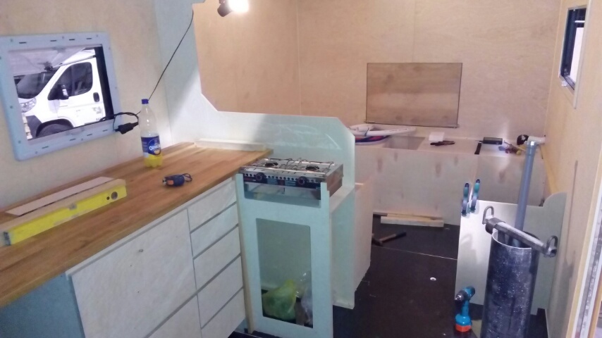

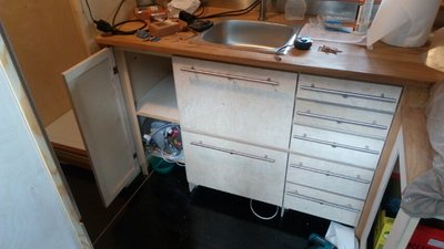

Eine Sache die ich so vor mich hin drängte war die Umsetzung des linken Türchens der Küche. Ich wusste da nicht so genau wie ich es anstellen soll. Aber irgendwann musste es ja soweit sein...
Fehlt noch der Türgriff mit Fingerschnapper... ...oder es wird vlt nur ein Magnet zu halten... ...mal sehen...
Ich weiss... ...die Bildqualität mal wieder... ...aber ihr seit es schon gewohnt von mir...
Hi beni
Hast du die Möbeltüren wegen der Gewichtsersparnis aus einem Rahmen mit ner dünnen Deckplatte gebaut?
Hatte ich auch zuerst mal vor, mich aber dann für komplette Platten entschieden.
Im Rahmen hast du mehr Material für Beschläge, mit den Platten ist's einfacher aber in 10 oder 12 mm (oder auch noch weniger) kannst du halt nicht die üblichen Beschläge einsetzen... und hast mehr Gewicht zusammen.
Hi Natte,
also so ganz "freiwillig" habe ich die Möbeltüren nicht so geplant... Ich habe bei der Küche so angefangen, im Sinne "ist ja nur die Übergangslösung". Eigentlich wollte ich sie viel aufwändiger bauen (für Füllung eine hellere Holzart mit umlaufendem Rand aus Nussholz), hat uns aber dann auch so schon gefallen und ist auch evtl schneller gemacht, obwohl immer noch recht zeitfressend die einzelnen Rahmenstücke auf die Deckplatte zu kleben und dann die Rände im Finish zu bearbeiten.
Im Grunde ist alles 9mm Birke MPX. Das heisst Deckschicht 9mm und der Rahmen stammt auch aus der selben Platte.
Im Nachhinein hat sich gezeigt das diese Bauweise ein erstaunlich stabiles Ergebnis mit Gewichtseinsparungs Potenzial liefert. Die Türen sind strichgerade, also es gibt keinen Verzug, was bei einer Platte ohne Rahmen vorkommen könnte (zu mindest sicher bei nur 9mm). Und in 18mm Material kann man auch schon vernünftig was reinschrauben das dann auch hält. Auch 15mm wären schon ausreichend, dann eben mit 6mm Deckschicht und weiterem Gewichtsgewinn.
Die Dimensionierung, also die 9mm, an allen Möbelteilen bringt generell robuste und verhältnismässig leichte Möbel. Zu berücksichtigen ist auch der Kostenfaktor im Vergleich zu den beschichteten Pappelsperrholzplatten. Aber es ist mit viel Aufwand verbunden, denn die Platten biegen sich in alle Richtungen und es ist deshalb schwieriger z.B. deckenhohe Möbel vor Ort, also im Aufbau aufzubauen (diese können nicht draussen gebaut und anschliessend reingetragen werden wegen der Diagonale des Möbelkörpers). Man muss viel rumtricksen. Das nächste mal würde ich es lieber mit 12-15mm Panelplatten (?) bauen. Diese sind und bleiben erfahrungsgemäss gerade. Würde aber dann etwas schwerer ausfallen. Auch muss bei 9mm überall aufgedoppelt werden wenn man eine Schraube rein jagen will/muss.
Ich war mir schon vorher bewusst das ich beim Möbelbau auf Leichtbau setzen werde. Aber Leichtbau der irgenwie auch was herhaltet. Es gelingt mir auch, aber, wie gesagt, man muss die Zeit dazu haben... ...und die Nerven...
Auch bin ich gespannt was das fertige Fahrzeug auf die Waage bringen wird. Ich hoffe bis 6,5t um dann noch 1t fürs notwendige Gerümpel übrig zu haben. Ich denke ich habe gute Chancen für dieses Ziel...
Diese Panelplatten (bei uns heißt das Sperrholz wenn ich richtig liege) könne leider auch krumm gehen, aber eher selten.
Egal, sieht schon gut aus was du baust.
Nope. Kein Interesse... Entweder zu teuer oder zu scheisse... ...oder beides...
Aber ich hänge immer mehr an ihm...

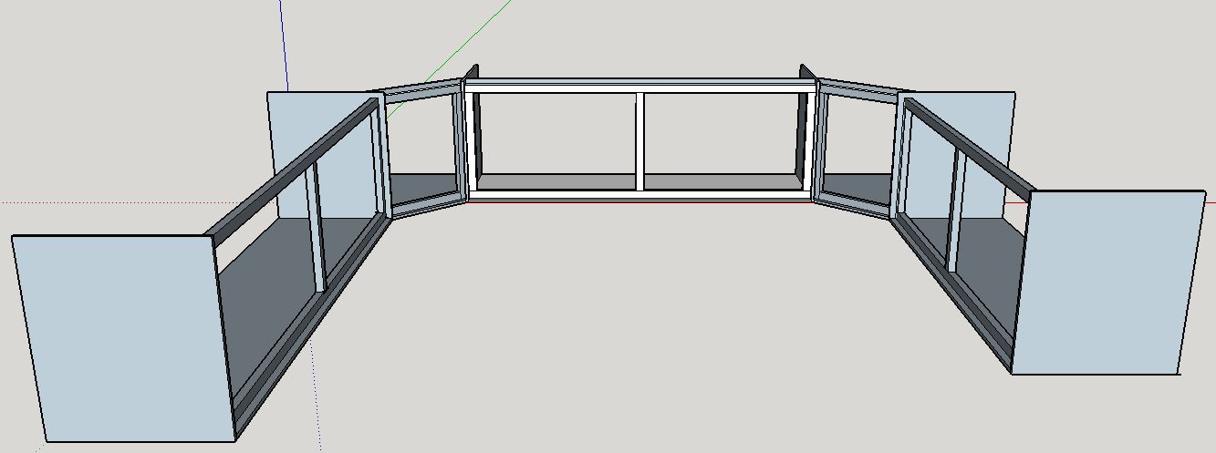

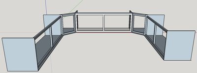

Morgen gehts mit den Hängeschränken der Dinette weiter. So der Plan:
Beni
One life, live it!
Beni
One life, live it!
Natürlich geht einem das Material genau am WE aus...
In dem Fall die Scharniere und die Gasdämpfer. Na gut, wird morgen nachbestellt...
Beim Bau der Hängeschränke kam es wie so oft ein bischen anders als geplant. Somit ergab sich das der Hängeschränk der Rundsitzgruppe auf der rechten Fahrzeugseite (noch) nicht gebaut wird, und wenn, dann wird er eher schmal ausfallen. Das aus dem Grund weil er sonst zu sehr in den Raum ragt und diesen sehr einengt. Das wollen wir nicht.
Anstatt diesem habe ich dann eben noch den Hängeschrank in der Küche gebaut.
Auch bei dieser "Hängeschrankarbeit" kommen Türgriffe und Fingerschnapper später einmal dran. Dann mach ich das bei allen Klappen in einem Schwung...
Bei den Hängeschränken habe ich für die Klappen vorerst einen Versuch gemacht. Anders wie bei den bischer gebauten Klappen habe ich die Deckschicht aus 4mm anstatt 9mm MPX gemacht. Gleich geblieben ist der innenliegende Rahmen aus 9mm MPX. Letzteren habe ich insofern anders gebaut als bisher das ich an den Ecken Falze machte. Dadurch zurest den Rahmen verklebt und anschliessend noch die Deckschicht drauf geklebt habe.
Für tiefer verbaute und Stössen ausgesetzten Klappen wäre dies keine gute Wahl, jedoch für die aus dem "Gefahrenbereich" oben verbauten Klappen eine sehr gute Lösung weil diese wirklich extrem leicht geworden sind.
Achso, und die verschiedenen Schutzanstriche werden dann zum Schluss gemacht.
Ich bevorzuge beim Möbelbau eher systematisch voran zu gehen damit ich weniger Arbeit damit habe jedesmal alles aufzuräumen und zB. fürs Pinseln vorzubereiten... ...und dann wieder aufräumen um den nächsten Schrank zu bauen...
Wirklich schön geworden..
Danke euch beiden! Ich gebe mir Mühe...
Servus Beni,
Gratulation zum wirklich schönen Ausbau. Auch das Gesamtkonzept des Wagen ist mE stimmig. Als Fern- und Langzeit-Reiselaster mit hohem Wohnwert ist das mE eines der besten Konzepte. Damit ist sicher auch eine Weltreise auf Straßen, Sträßchen und vielen Pisten möglich - immerhin sind ja 99% der Sehenswürdigkeiten dieser Welt mit einfachen Fahrzeugen anzufahren. Und wenn du dann noch Wanderschuhe, Fahrrad / E-Bike / Moped zur Reichweitenverlängerung dabei hast, kannst du vermutlich mehr Ziele erreichen als die meisten mit einem hochgerüsteten Allrad-Bomber.
OK Hardcore-Pisten, Dünensurfen und Offroad-Ausflüge sind halt nicht drin....
Vielen Dank auch dir, Jürgen!
Ja, du hast das ganze gut zusammen gefasst. Wir legen so viel Wert auf Gemütlichkeit auf Reise wie andere auf Geländegängigkeit.
Leider (oder sollte ich froh sein?) scheint es ab heute so, dass das ganze nun für einen ungewissen Zeitraum stillgelegt wird. Arbeit im Ausland...
...auf jeden Fall habe ich da gemischte Gefühle...
Ich meine... ...ich hab knapp die Tränen in den Augen, nur weiss ich nicht ob es Glücks- oder Trauertränen sind...

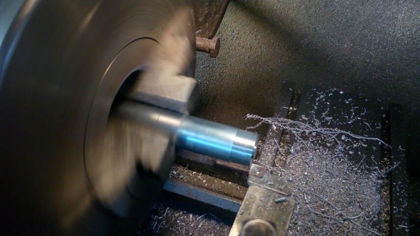

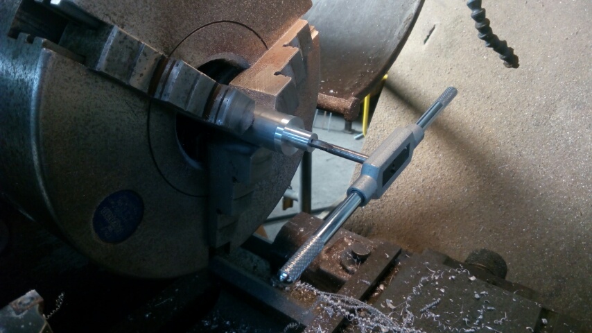

Heute habe ich die Klappenknöpfe für die Hängeschranke gedreht. Auch hier werde ich die Kombi mit den Fingerschnappern verwenden.

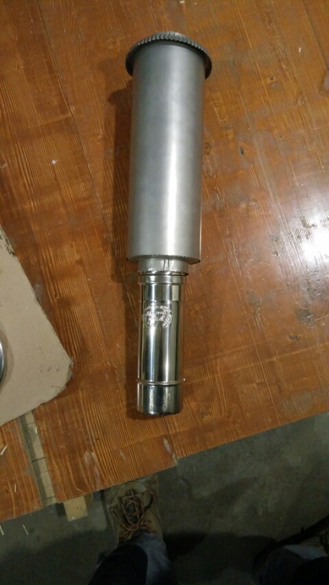

Es geht wieder mal weiter...
Wärend ich auf die gelaserten Teile für den Holzofen warte habe ich mit dem Podest der Dinete angefangen. Heute habe ich den Unterbau geschafft. Drauf kommt noch eine 15mm Multiplex Lärche, und zum Abschluss dann der Parkettboden...
Morgen werde ich die Dachdurchführung für das Ofenrohr in Angriff nehmen. Dazu werde ich wieder das erprobte System wie bisher verbauen; ein vom Spengler gebautes Doppelrohr durch welches das Ofenrohr gesteckt wird...
Es kommt ja immer anders als geplant... ...also zeitmässig. Aber doch wieder einen kleinen Schritt weiter.
Hier das Podest, zum Abschluss noch Parkettboden in Zukunft...
