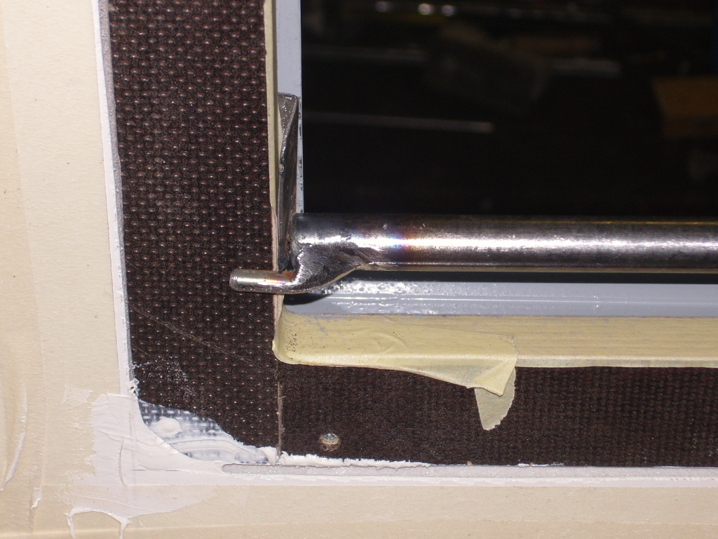

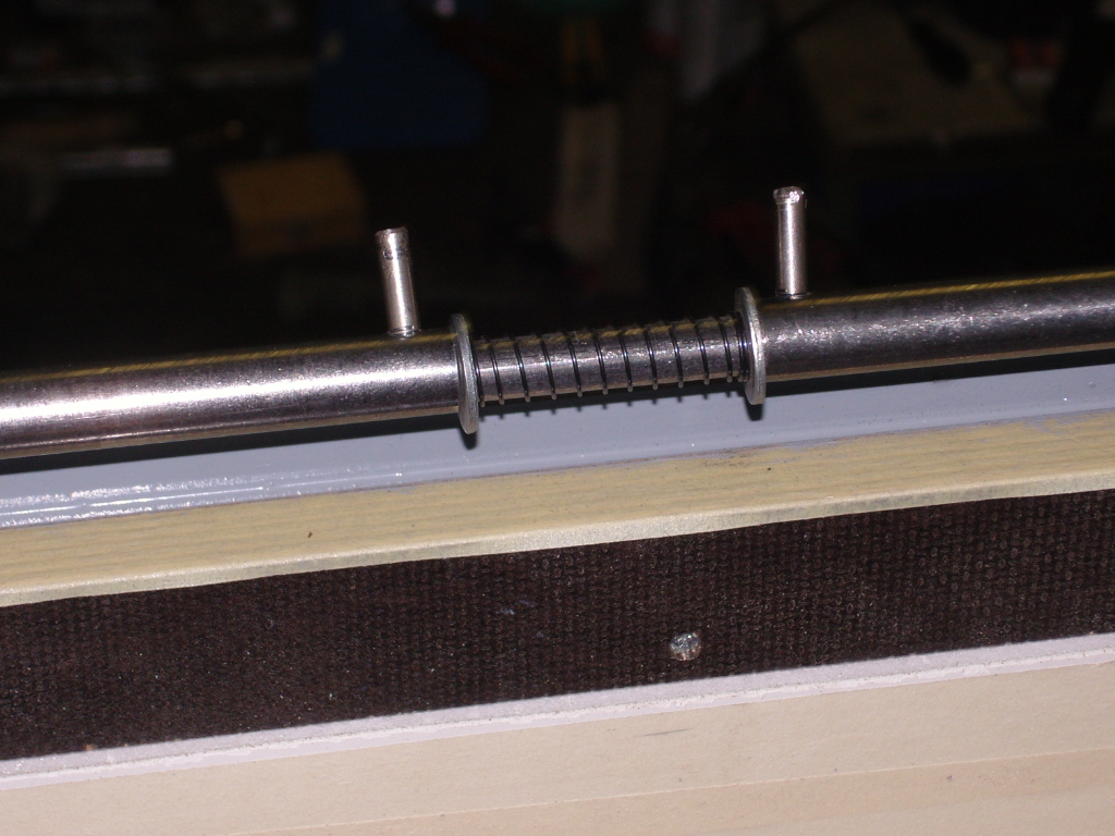

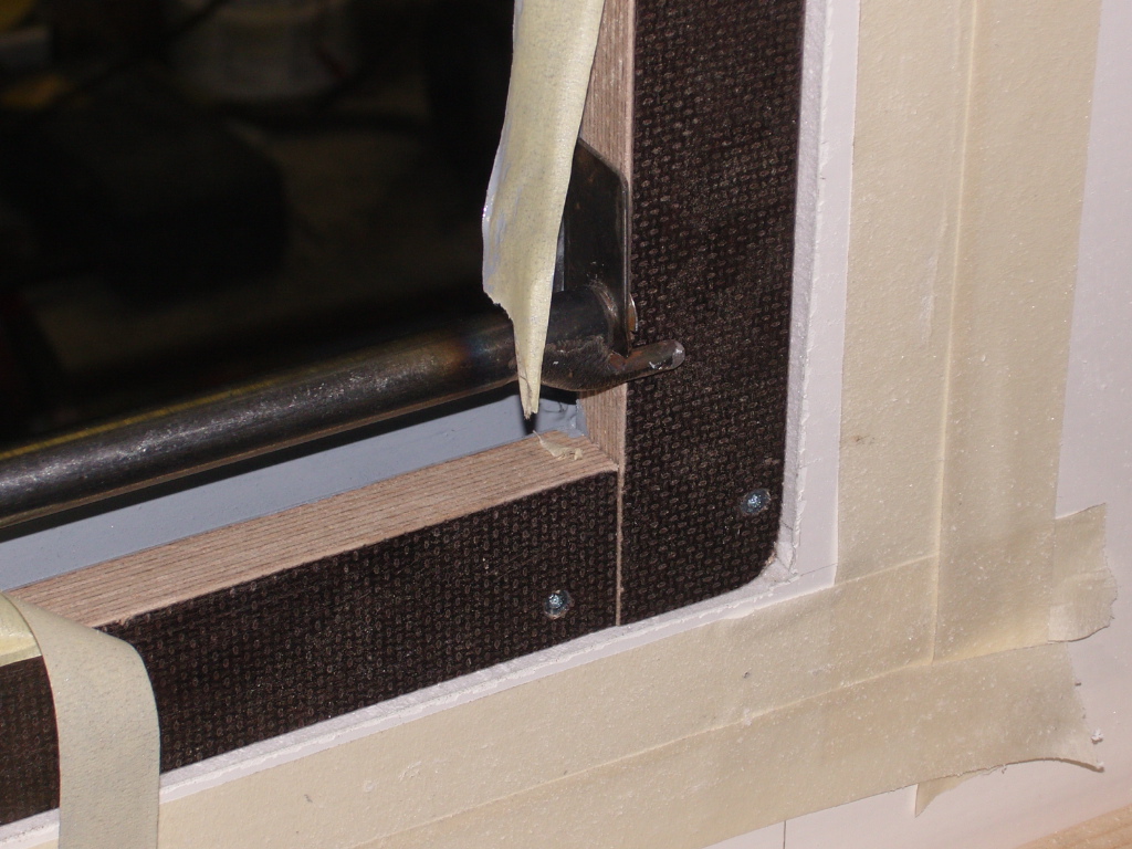

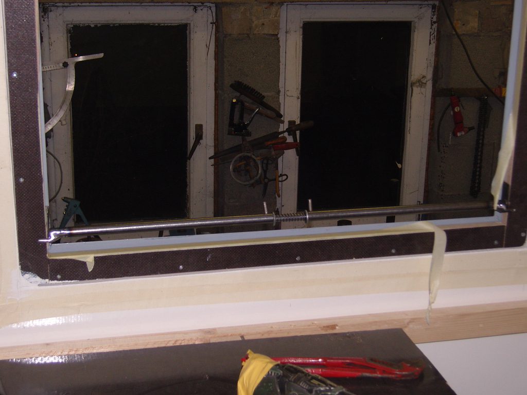

So ich hab mal etwas gebastelt.
Ziel ist ein Fensterverschluß der rechts und links unten gleichzeitig Ver und entriegelt. Relativ sicher ist was eine ungewollte Bedienung von außen angeht und nicht aufträgt...d.h. im Rahmen bleibt...wortwörtlich.
Verriegelung entweder hinter dem Rahmen oder in den Rahmen....leichtgängig.
Einhändige Bedienung....
rausgekommen ist erst mal das untere ....alles noch Roh....ich bitte mal um Beurteilung
