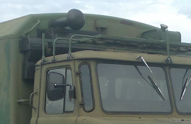

die Planar 4D erinnert mich spontan sehr an die Heizung, die an russischen Koffern verbaut ist. Unsere ist bisher noch nicht näher erforscht... Das könnte also ein echter Kandidat werden, falls unsere nicht so funktioniert wie sie soll. Hat da zufällig jemand mehr Erfahrung mit dem russischen Original?
