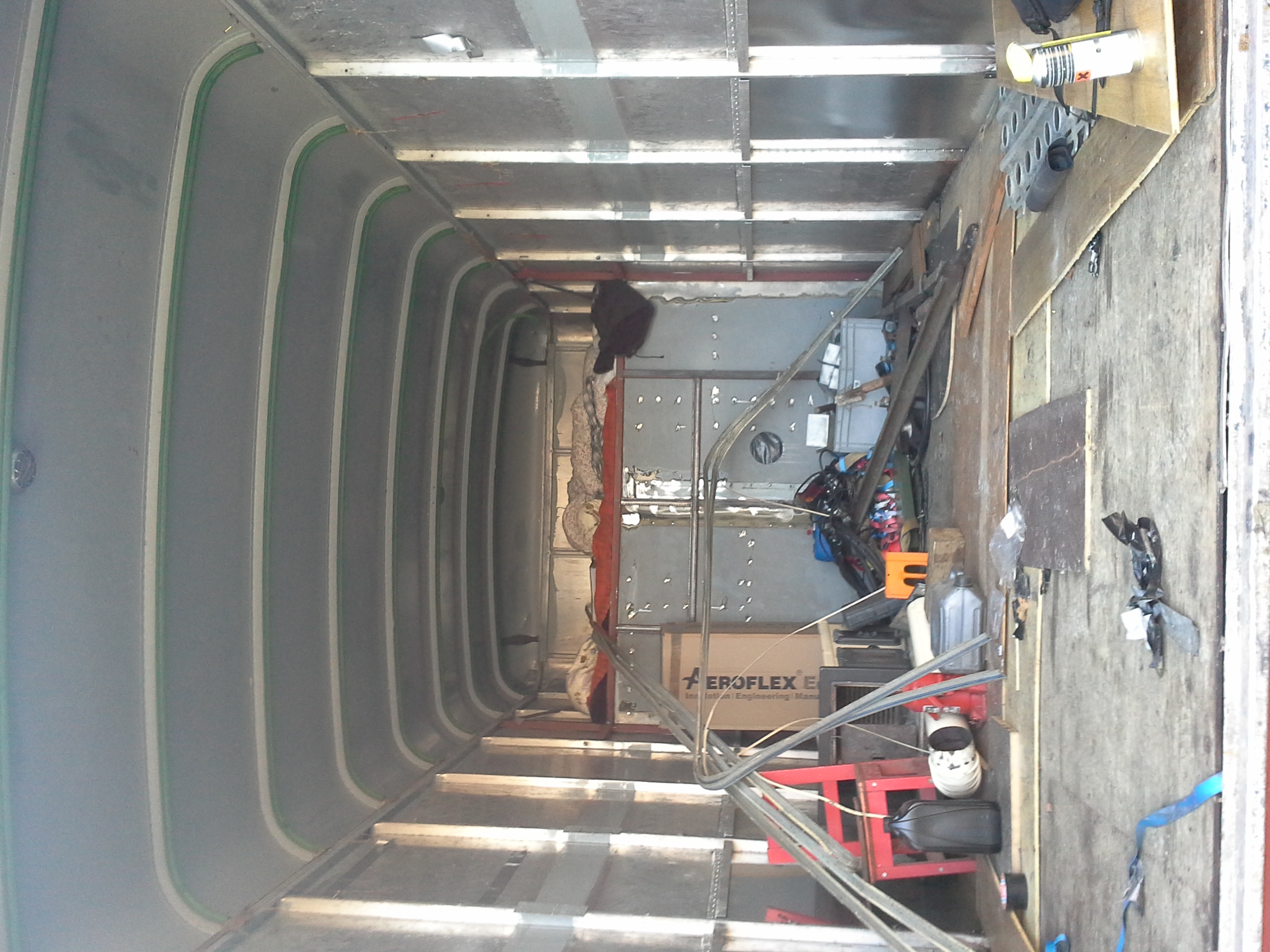

So,
da ich jetzt so langsam mal den richtigen Boden reinmachen will. Bin ich am Überlegen eine Fußbodenheizung vorzubereiten (diesen Winter will ich die nicht mehr in Betrieb nehmen)
Aber vorher möchte ich mich eben mal erkunden was es damit überhaupt aufsich hat.
Im Endeffekt sind das doch bloß mit frostsicheren Wassergemisch gefüllte Rohre die im Fußboden verlegt sind?
Was habt ihr an Material für eure Fußbodenheizung bezahlt? (welches System/qm?)
Wieviel Liter Wassergemisch passen bei euch in die Fußbodenheizung rein? Wenn da 200kg an Flüssigkeiten verschwinden, finde ich das etwas grenzwertig.
Wielang braucht eure Fußbodenheizung zum Aufheizen des Fußbodens?
Meine Idee wäre jetzt einfach die Fußbodenheizung mit vorzubereiten u. irgendwann einmal in Betrieb zu nehmen bzw. Anzuschließen.
Sprich das ich den Fußboden theoretisch mit der Wasserkühlung des Motors beheizen konnte, bzw. den Motor mit der Standheizung vorheizen könnte bzw. den Fußboden mit der Standheizung beheizen könnte.
Und das der Fußboden über Nacht noch Wärme abgibt, wenn der Ofen schon aus ist.
Die Überlegung ist halt, ob eine Fußbodenheizung wirklich "Sinn" macht oder bloß ein schweres, teures u. anfälliges Gimmick ist.
Bin auf eure Meinung u. Erfahrungswerte gespannt

Ja. Zuzüglich Wärmequelle, Pumpe und Ausgleichsbehälter.TobiasXY hat geschrieben:Im Endeffekt sind das doch bloß mit frostsicheren Wassergemisch gefüllte Rohre die im Fußboden verlegt sind?
Alde 3010 Compact komplett (inkl. Touchpanel, Ausgleichsbehälter, Pumpe), 100m-Rolle Verbundrohr (viel übrig...), Fittinge, Glykol, Kabel und Kleinelektromaterial, Duomatic und Gaskram, passenden Fräser fürs Styrodur = da geht schon ordentlich Geld übern Tresen.TobiasXY hat geschrieben:Was habt ihr an Material für eure Fußbodenheizung bezahlt? (welches System/qm?)
Viel Wasser steckt da nicht drin, vielleicht 10-20 Liter.TobiasXY hat geschrieben:Wieviel Liter Wassergemisch passen bei euch in die Fußbodenheizung rein? Wenn da 200kg an Flüssigkeiten verschwinden, finde ich das etwas grenzwertig.
Je kälter, desto länger. Außerdem abhängig von Isolation und Anzahl Personen im Raum. Unsere war nie lange aus, aber wenn ich von 0 Grad Innentemperatur auf 22 Grad aufheizen wollte, kannst Du mit ein paar Stunden rechnen. Das hat man im Dauerbetrieb aber nur am Anfang, dass die Kabine durchgefroren ist, danach ist sie in unter einer Stunde warm.TobiasXY hat geschrieben:Wielang braucht eure Fußbodenheizung zum Aufheizen des Fußbodens?
Mach das, das Rohr kostet ab 1 EUR /lfd m.TobiasXY hat geschrieben:Meine Idee wäre jetzt einfach die Fußbodenheizung mit vorzubereiten u. irgendwann einmal in Betrieb zu nehmen bzw. Anzuschließen.
Gute Idee, Wärmetauscher 30 EUR, V2A-Fittinge 30 EUR, paar Meter Kühlerschlauch, bisserl Kleinelektro -> kostet auch nicht die Welt. Willst Du umgekehrt den Motor vorheizen, brauchst Du noch eine Umwälzpumpe dazu.TobiasXY hat geschrieben:Sprich das ich den Fußboden theoretisch mit der Wasserkühlung des Motors beheizen konnte, bzw. den Motor mit der Standheizung vorheizen könnte bzw. den Fußboden mit der Standheizung beheizen könnte.
Eine FBH ist nichts, was man bei Bedarf mal schnell einschaltet, die lässt man durchlaufen. Keine Sorge, sie wird per Thermostat geregelt und kostet sicher nicht mehr Energie als eine Luftheizung.TobiasXY hat geschrieben:Und das der Fußboden über Nacht noch Wärme abgibt, wenn der Ofen schon aus ist.
Wer eine hat, gibt sie nicht mehr her. Wer keine will, hält sie für genau das, ein teures u. anfälliges Gimmick. Unser Heizung macht 0 Probleme und vor allem keinen Krach.TobiasXY hat geschrieben:Die Überlegung ist halt, ob eine Fußbodenheizung wirklich "Sinn" macht oder bloß ein schweres, teures u. anfälliges Gimmick ist.

P.s. der Kaiflex-Karton ist etwas über ein Meter hoch…mach das mal im Einheitskoffer

Meine Rohre im Bus hatten eine max. Länge von ~9 m, ist ja kein kleiner LKW-Koffer. Die größte zusammenhängende FB-beheizte Fläche war ~4,5 m lang. In sechs Wintern hatte ich nie ein Problem. Was habe ich nur falsch gemacht?campo hat geschrieben:Ich habe es erfahren müssen:tauchteddy hat geschrieben:Auch hier dieselbe Frage: Wieso das denn?campo hat geschrieben:Ausdehnung der Materialien bleibt ein Problem.
Lineare Ausdehnung von Aluminium ist 5mm bei eine Länge von 5m.
Das verbiegt sich dann nach oben und kann man nicht auf der Boden halten.
