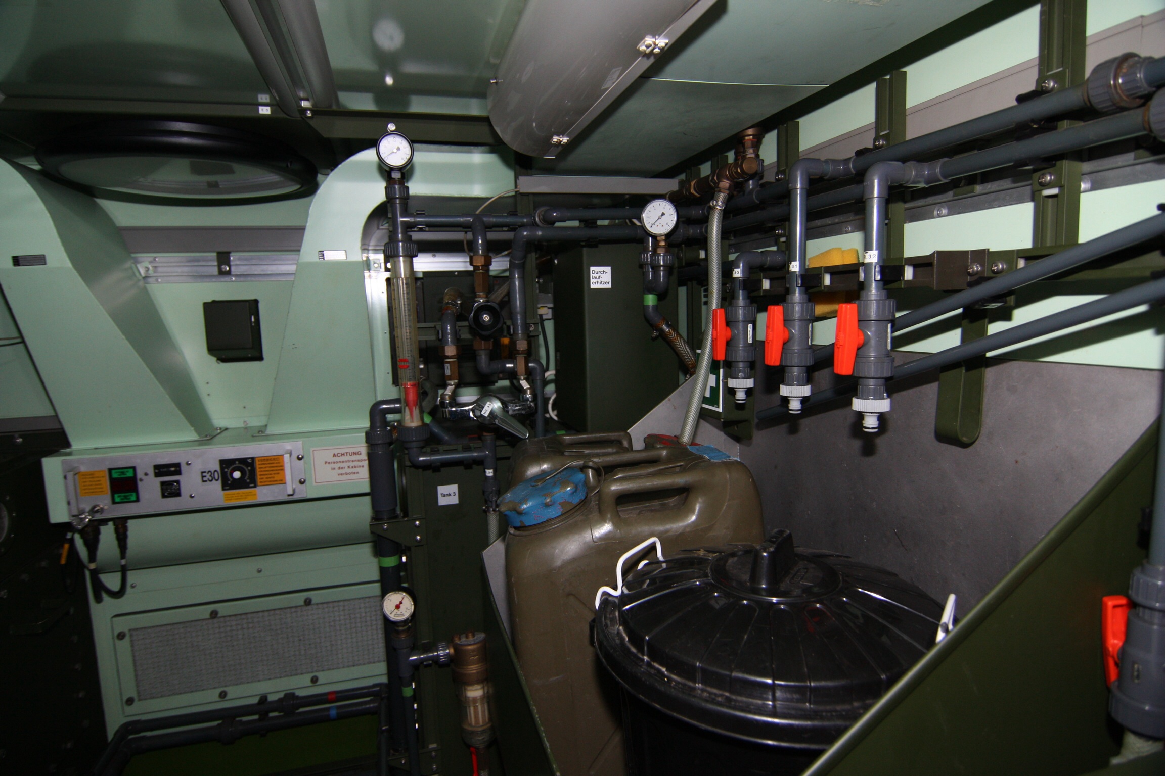

Re: Warmwasser Schlauch ?
Hi, in meinem Shelter wohnte vormals ja ein Y- Entwicklermaschine mit allem drumrum, Fixierer-, Entwickler-, Frisch- und Abwassertank. Alles verrohrt mit starren Gardenarohren (Schwimmbadtechnik?).Flammkuchenklaus hat geschrieben:Gerade für heißes Trinkwasser würde ich den Gartenplastikkram lassen.
Klaus
Zum Zeitpunkt des Ausbaus (rd. 20a ) war alles Top in Schuss, nix fest aber auch nicht undicht.
War jedenfalls verblüfft, was vom Rainmaker so geht.
Gruß Ernst

So sah das jedenfalls in meinem Shelter aus,
