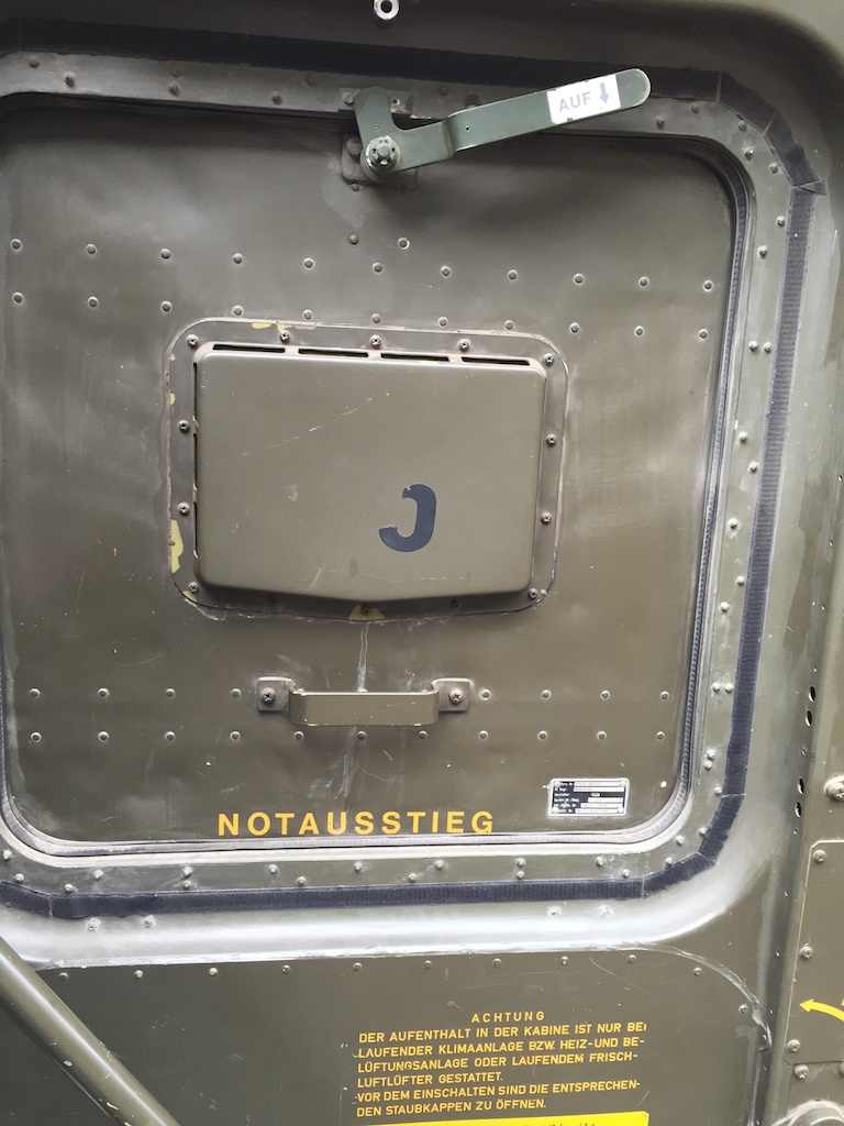

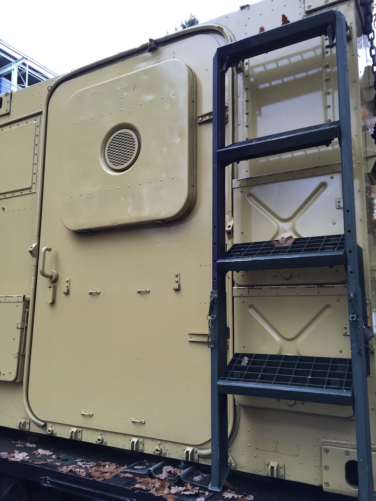

Mit seinen 30 Jahren hat mein 1300L nun Oldtimer-Status bekommen, soweit so gut, nun wollte ich noch Sitzplätze im Aufbau eintragen lassen, dabei bremst der TÜV noch wegen der Notausstiege: den Durchgang zum Fahrerhaus will er nicht anerkennen, die Dachluke schon, aber den Original-Ausstieg hinten nicht, da hier keine Öffnungsmöglichkeit von aussen bestehe..... ob sinnvoll oder nicht bleibt dahingestellt,
einfachste Lösung wäre die Luke mit Fenster, daher meine Frage:
Hat jemand so eine rumliegen oder könnte sie kurzfristig ausleihen (München) ?
Shelter (SGH) Kabine I Fm B (Dornier - korrigiert, erst dachte ich Zeppelin)
Danke vorab und Gruß
Christoph

Bild zeigt aber Dornier ...
Die ist von außen leicht rauszuhebeln... leider ists damit auch nicht so sicher.

... Tür vom FM2 ist ziemlich sicher zu hoch für nen FM1 ... die gezeigte Türe mit Klappe sieht mir auch deutlich mehr nach warzigem Dornier aus ... aber da könnte gut die Klappe vom 2-er auch an den 1-er passen ...

Ulf H hat geschrieben:... Tür vom FM2 ist ziemlich sicher zu hoch für nen FM1 ... die gezeigte Türe mit Klappe sieht mir auch deutlich mehr nach warzigem Dornier aus ... aber da könnte gut die Klappe vom 2-er auch an den 1-er passen ...
Sag ich doch.. ist Dornier.
Sicher.. ahben so eine FM1 im Hof stehen..
Leider schon vergeben. Daher kann ich nichts abgeben davon.
FM2 Tür ist sicher zu hoch.

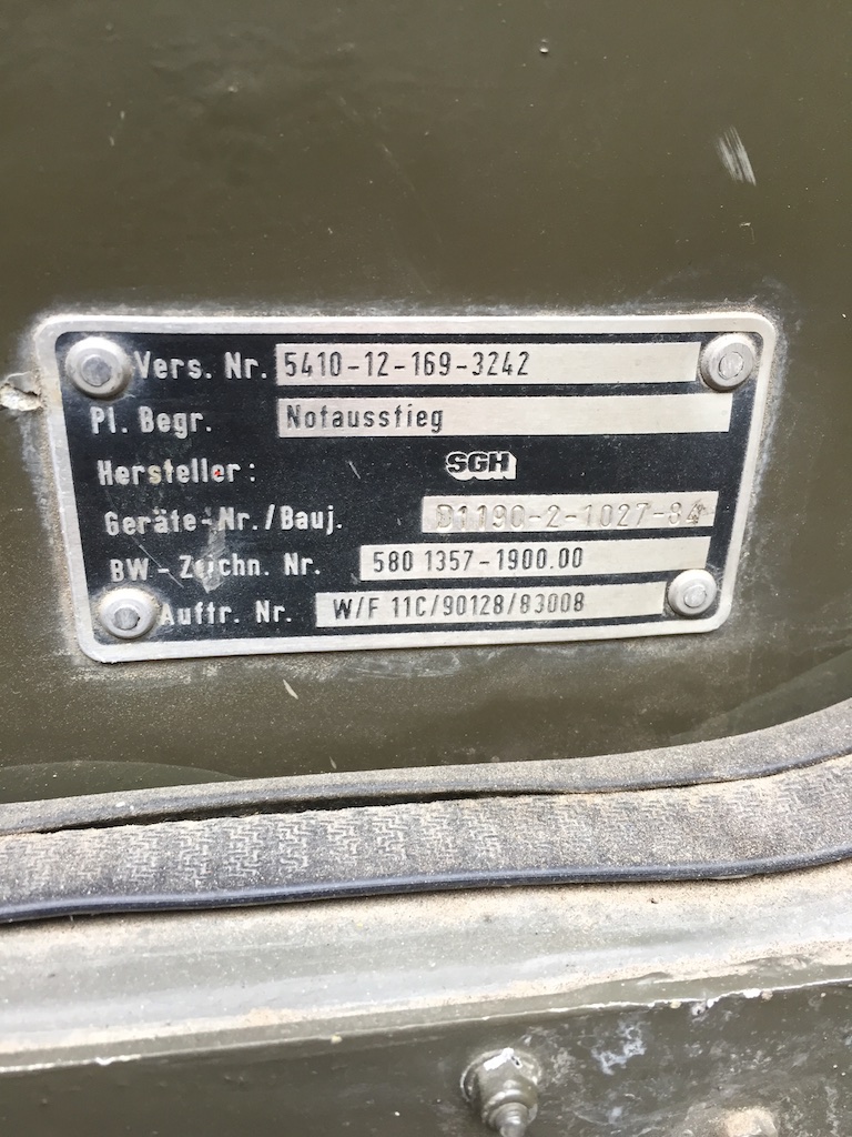

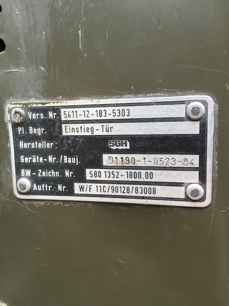

danke erstmal für die Antworten, auf dem Typenschild steht als Hersteller SGH, irgendwo hatte ich gelesen, das wäre Zeppelin... (ist's aber nicht!) ich hänge mal ein Bild der Typenschilder an, evtl. wird's dann noch klarer....
Das Problem ist, dass ich die Kabine nicht unbedingt als Dauerlösung sehe und daher nicht zwingend da hinten noch ein Fenster reinsägen möchte, ideal wäre eine rasche und kostenarme Lösung nach Wunsch des TÜV'lers gewesen....mal schauen, ggf. gibt´s erst das H und im Frühjahr dann die Zusatzsitze....
Christoph
Typenschild Türe
Typenschild Türe
Typenschild Notausstiegsluke
Typenschild Shelter
Typenschild Shelter

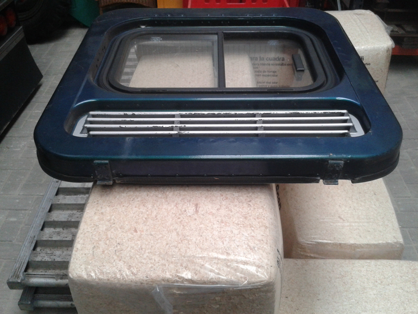

Messe doch bitte mal die vorhandene Abdeckung.
Vielleicht passt die von ner FM2 Tür ja doch.
Wenn ja, dann hätte ich noch eine mit Fenster liegen. (Ich muss sie nur suchen)

danke für das Angebot! Der Deckel misst aussen 70,3 x 70,3 - bin gespannt wie Zeppelin das gelöst hat...

Christoph.. nur den Deckel kann man zwischen den Herstellern nicht tauschen.
Das Prizip der Besfestigung in der Tür ist grundlegend unterschiedlich.
Ganze Tür ist fraglich.

... stimmt, bei Zeppelin schliesst das herausnehmbare Teil bündig mit der Aussenfläche der Türe ab ... dort gibt es dieses Teil mit und ohne Fenster ...

Eines kann ich schon mal sagen, die Klappe kommt aus einer SGH Tür

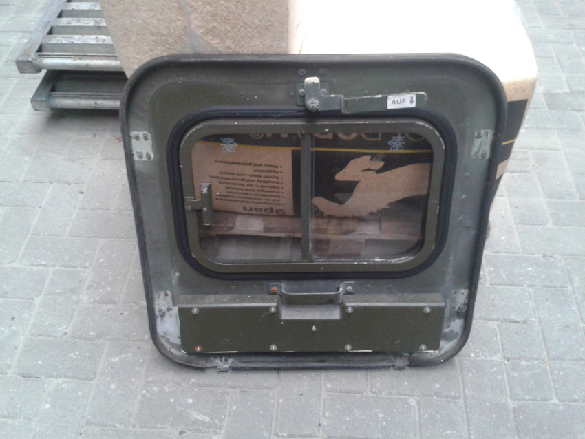

Hallo Christoph,
endlich habe ich es geschafft die Luke zu messen.
Bei mir hat die ein Maß von 70,5 x 70,5cm
Die Luke stammt von einem SGH-Shelter
Hier die Bilder
Schönen Gruß
Niko

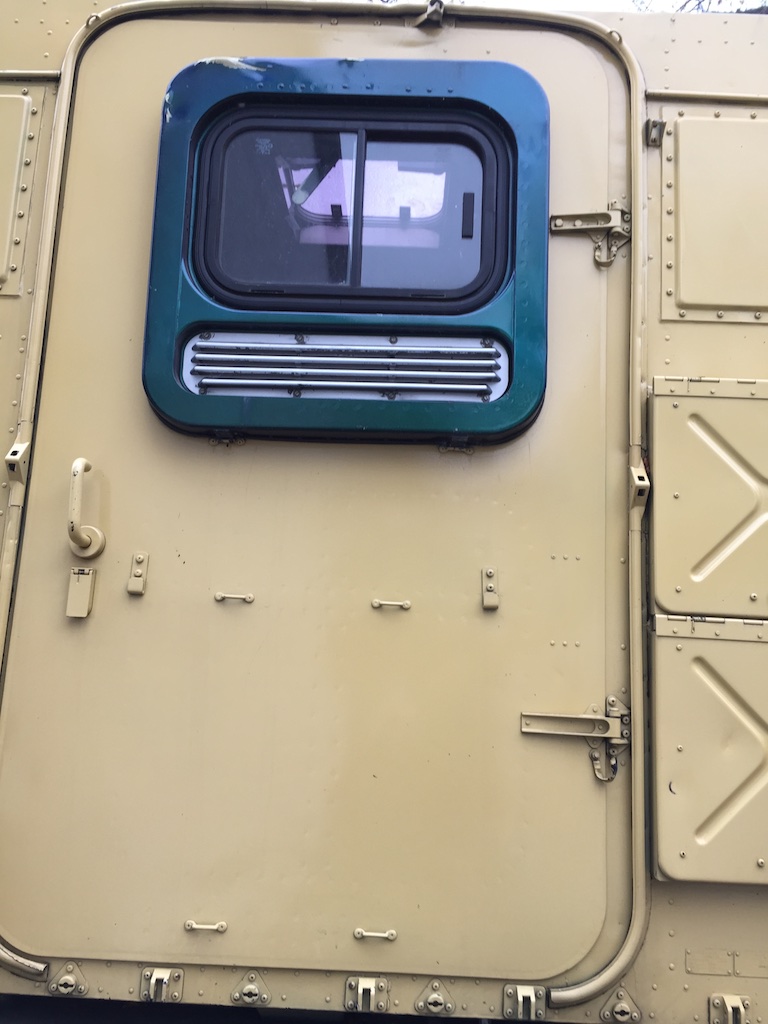

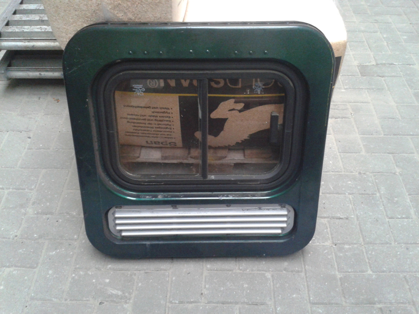

dank Niko ist die Luke mit Fenster jetzt da, wenn ich beim TÜV war, gibts ein update.
Christoph
Fire Fox
Beiträge: 593
Registriert: 2014-07-27 21:42:15
Wohnort: Eggenstein
Re: Notausstieg mit Fenster am Zeppelin-Shelter gesucht....
#15 Beitrag von Fire Fox » 2014-11-30 2:53:38
Na super.. sieht doch schön aus mit metallic Grün (wen ich das richtig gesehen habe)

ts ts, metallic Grün
das will ich mal überhört haben :motz: :D
flip-flop blau/grün metallic wäre es gewesen :p :p
kommt halt auf den Blickwinkel an. :joke: :joke:

#17 Beitrag von magic » 2014-11-30 12:18:58
Warum ist die obere Linke Ecke so verbeult?
Hat der Paketdienst Mist gebaut?

..oder war da schon eine Testausfahrt schuld??? :D :D
Hässliche Dellen..

Die Farbe ist wunderschön (nochmal DANKE Niko!), im konkreten Fall allerdings noch diskussionswürdig, wobei ich es gerne etwas wärmer hätte zum Lackieren.
Die Delle kommt tatsächlich vom Paketdienst, da waren ein paar Schläge mit dem Gummihammer nötig, um die Luke wieder passfähig zu klopfen, hat aber geklappt.
Nun aber das wichtigste: heute war ich endlich beim TÜV, anderer Prüfer, daher erster Kommentar: "Sitzplätze im Aufbau geht ja sowieso nicht, da keine Verbindung nach Vorne" - DOCH! - dann wurden die Luken vermessen und als Eintrag formuliert: "Luke mit Fenster", evtl. hat er befürchtet, ich hätte die grün-blaue Aussichtsluke nur ausgeborgt....
