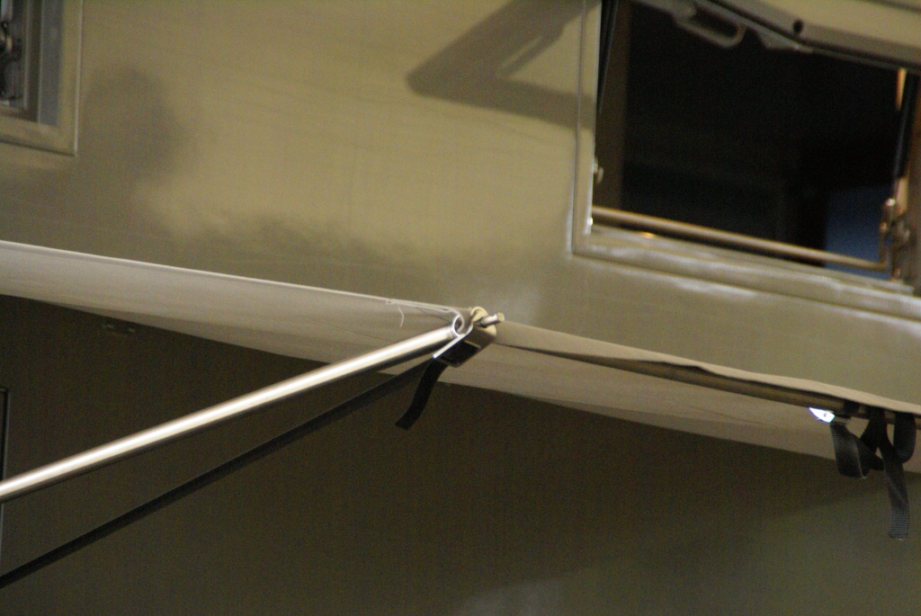

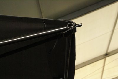

was ist das für eine Markise?

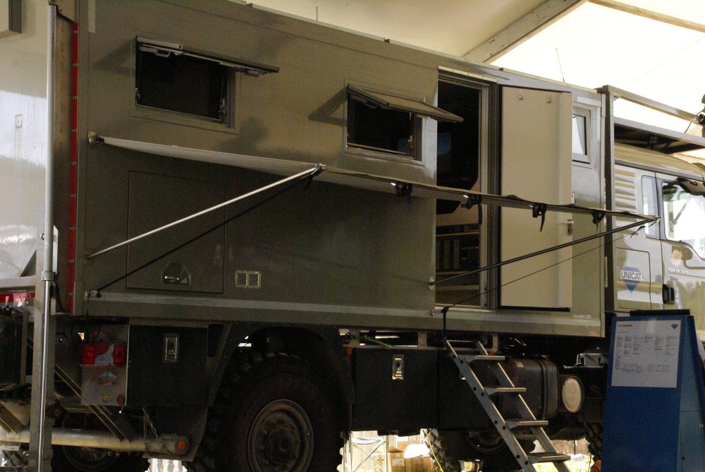

Sieht nach Marke- Eigenbau aus

Ist jetzt aber nicht die Dümmste aller Ideen.
Wenn man noch eine Abspannung Richtung Boden macht, dann sollte das einiges an Wind (z.B. Südfrankreich wenn der Tramontana kommt) aushalten.
Vor allem kann man so die Markise relativ weit unten anbauen, was ja ein Problem mit Markisen ist die auf das Dach kommen.

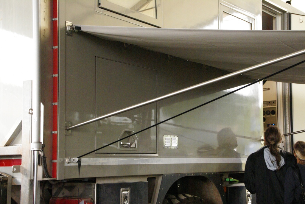

Das war ein Truck von Unicat auf der Abenteuer und Allrad. Ich nehme an, dass das eine eigene Lösung ist.
Ich hab da ein paar mehr Fotos von. Bei Interesse stell ich sie gerne ein.
Unten ist das mit Airline Zurrpunkten abgestützt, auf die die Stange geht. Oben war ein kurzer Spanngurt, der die Markise an der Stange sichert.

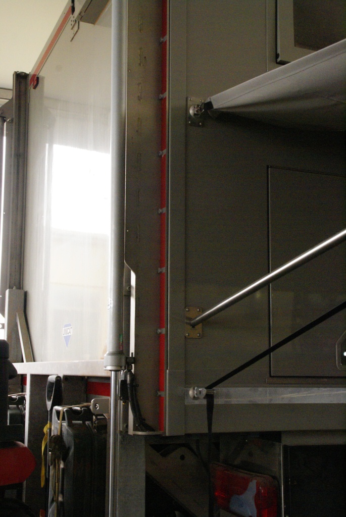

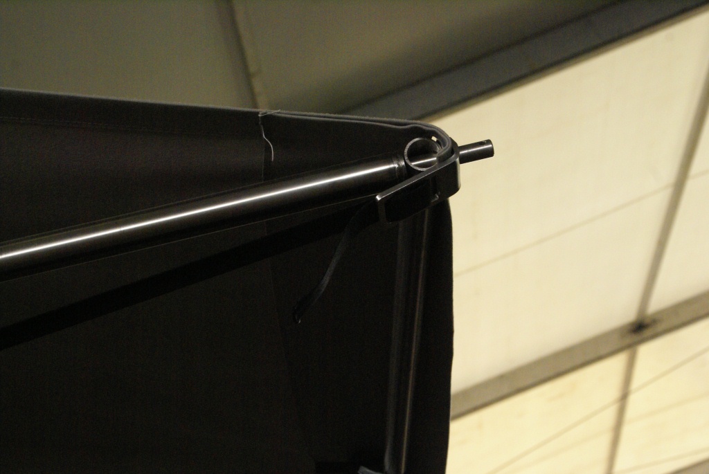

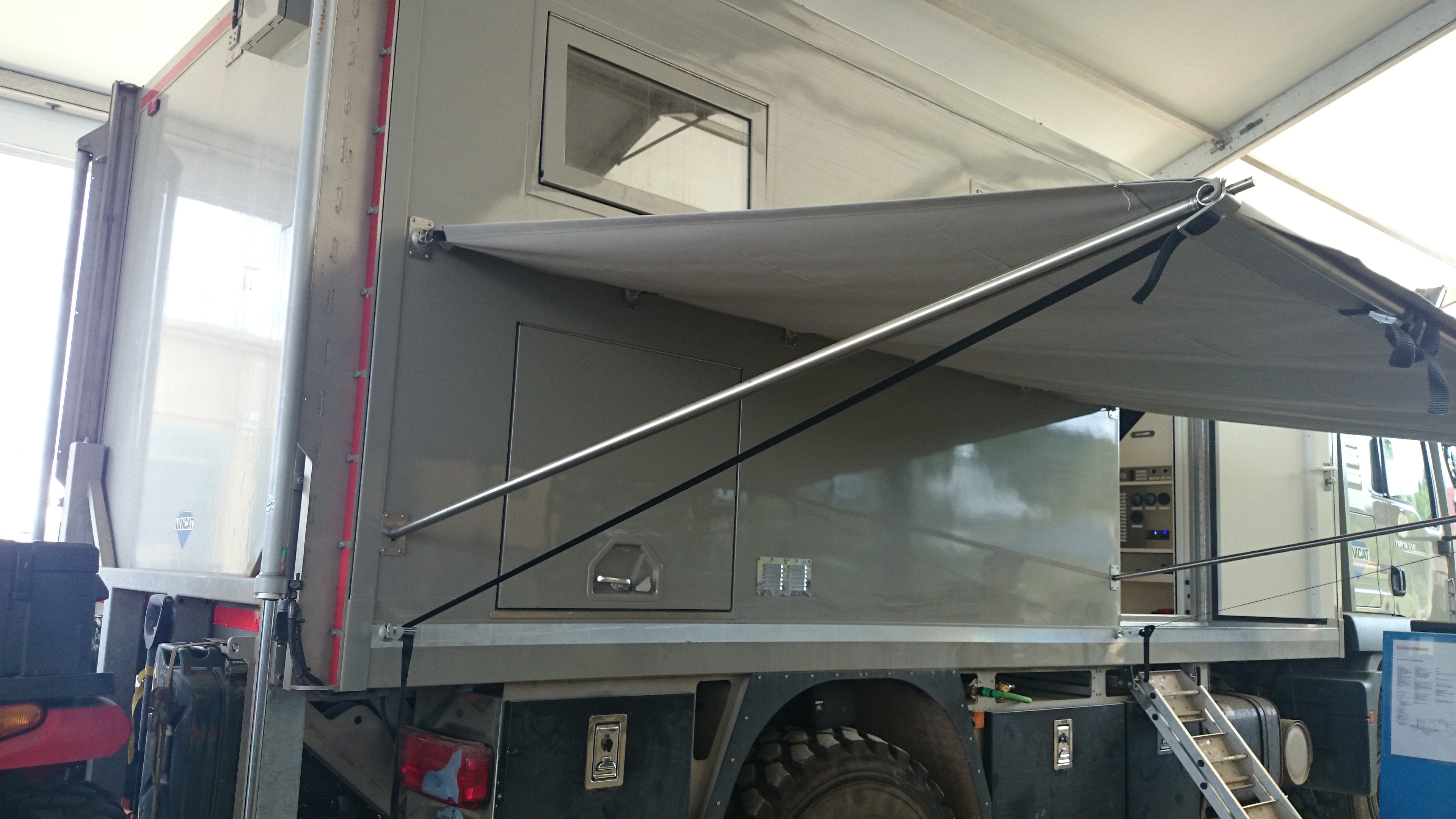

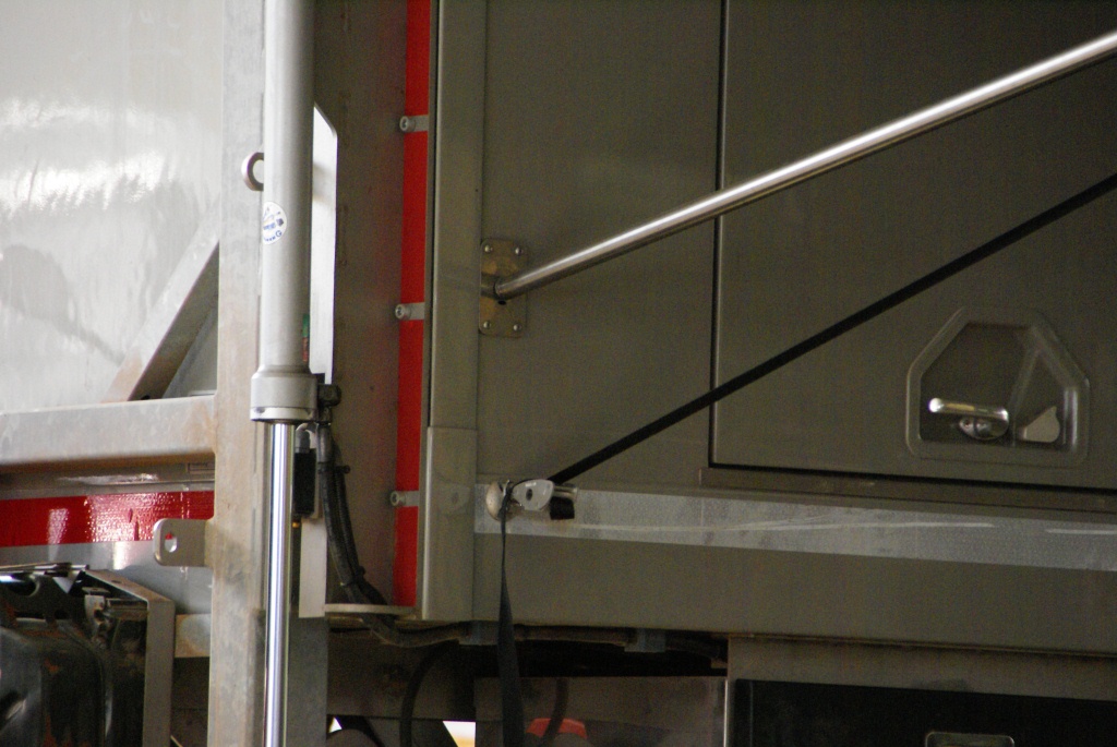

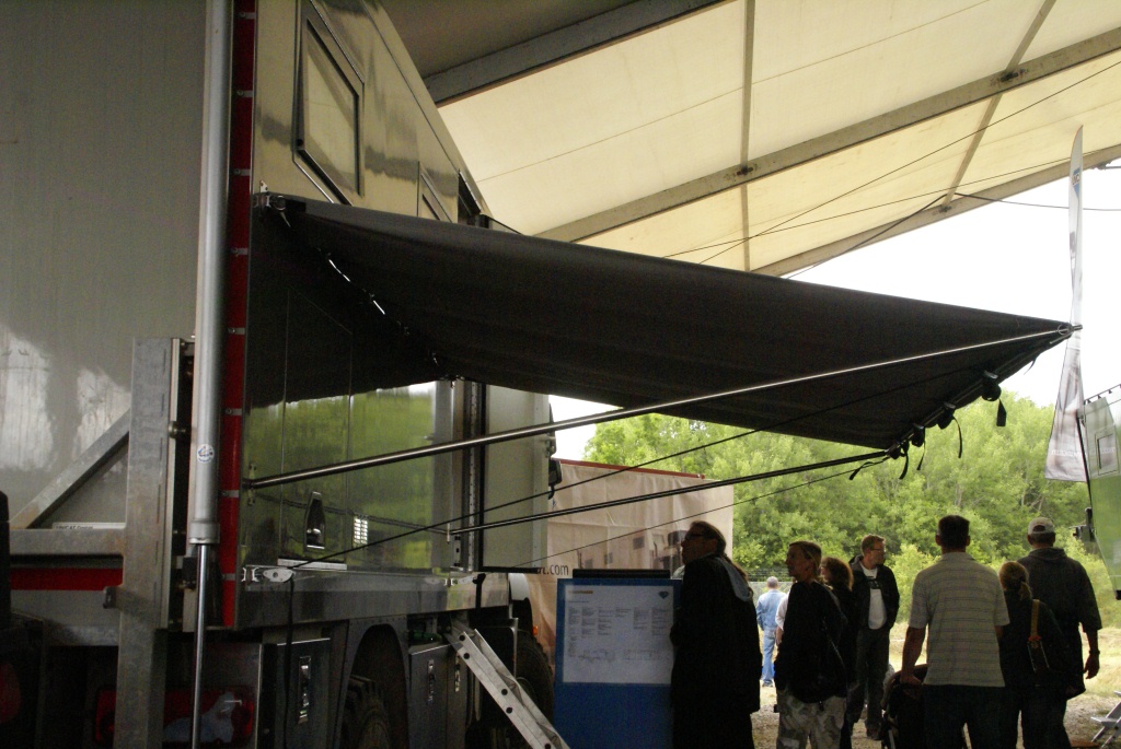

Alla Hopp - hier bitteschön
Auf dem ersten Bild oben kann man es erahnen. Die Markise ist oben mit Airline Zurrpunkten und Fittingen angeschlagen. Sinnvolles Maß bei der Lösung denke ich ca. 50cm - oder ne durchgehende Airline Schiene

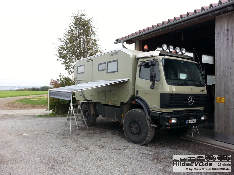

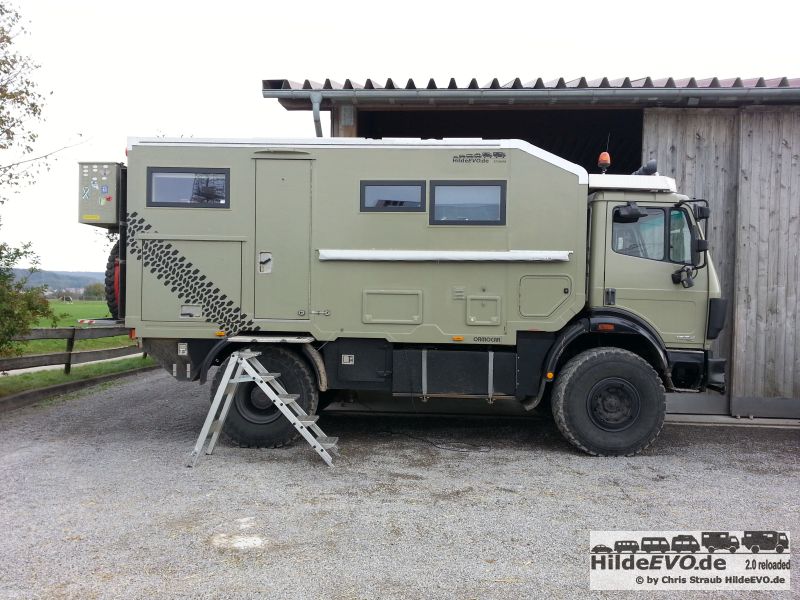

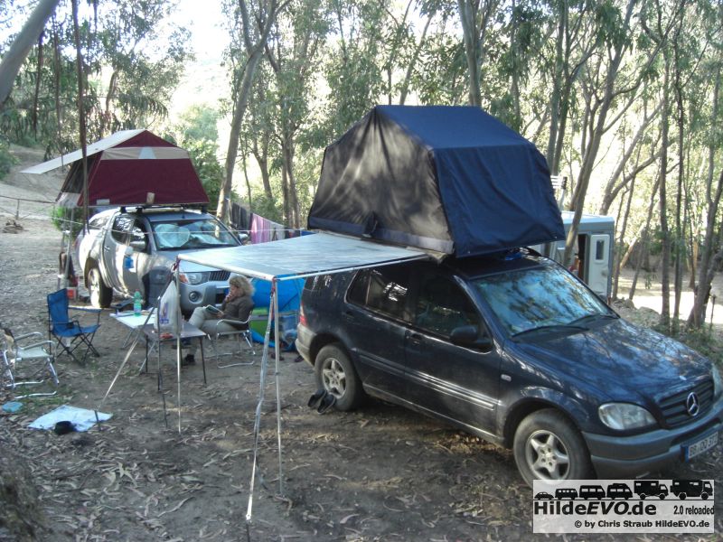

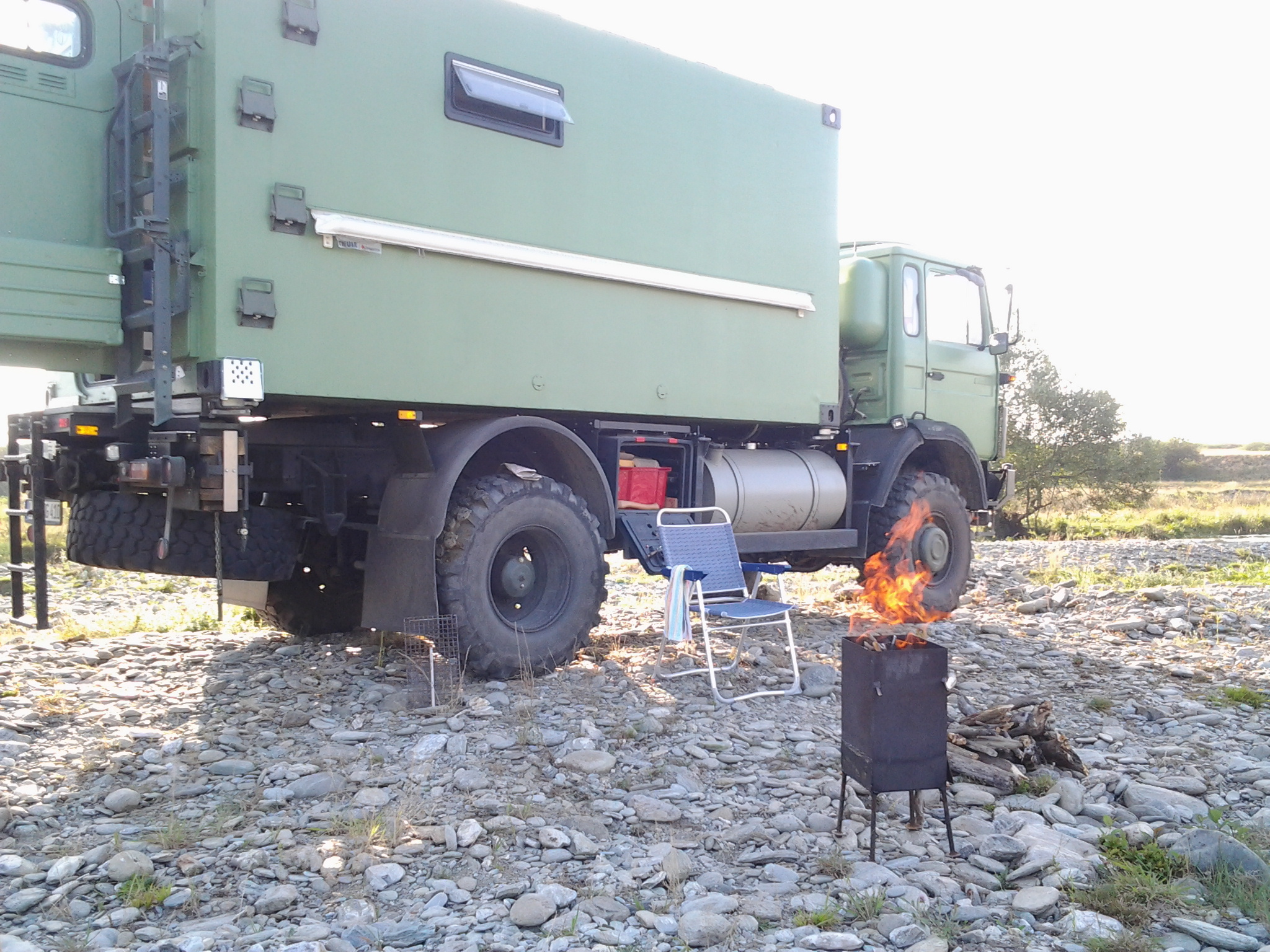

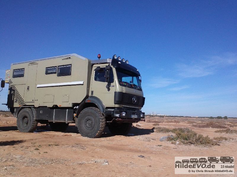

wie Markus geschrieben hat ist die Markise in einer Tasche in einer Kederschine eingehängt. Das Teil steht ca. 8 cm vn der Wand ab.
Ich habe heute mal Fotos gemacht!
Länge 3.20 m Ausfall 2,25 m
Grüße Chris

Mein Koffer ist etwas um 230 cm breit, der LKW ist 250 cm breit!
So what???

@ Peter, ja die Markise ist immer aussen dran!
@ MAK, Die Kederleiste ist mit Sikka und VA-Schrauben verkleb/schraubt. Hat unsere große Reise überstanden! OK, in Palermo am Hafen habe ich bei der Eifahrt eine Stange übersehen die mir die Markise aufgeschlitzt hat. Konnte man aber mit Gaffatape reparieren. Leider ist der Reisßverschluss auch kaputt gegangen und vom Kondom bekommt man keinen Ersatz weil vernäht!
Allerdings war die alte Markise nur 180 cm breit und diese hat weniger Ausfall und ist damit unbrauchbar für unsere Montagehöhe! An der M-Klasse taugt sie totzdem! Grüße Chris

wenn jemand die Schnautze voll von Omnistore hat, sollte er doch Caravanstore nehmen.
Da gibt es keine Plastikteile ....
Wir haben unsere Markise seit ca. 8 Jahren im Einsatz ... ohne irgendwelche Probleme.
Das Dingens hängt seit Anfang an da dran und geht durch Büsche, Eis und Schnee.
@ MAK,
Die Kederschiene mit Keder ist mehr als ausreichend.
Ich habe oben an der Reeling eine 5 m Kederschiene für das große Sonnensegen das mit 6 großen Ratschengurten gespannt wird .... da schmeißt man den LKW um bevor der Keder ausläßt.
