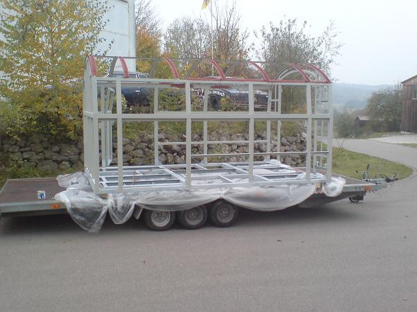

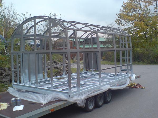

Hi zusammen,
nach nun über zwei Monaten informieren, planen und bauen steht der Rohbau von unserem selbst gebauten Wohnkoffer.
Mehr Info´s auf unserer Homepage, viel Spaß beim lesen.
Grüssle Ines und Marc
