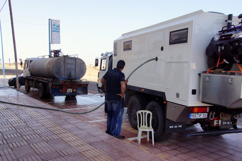

Hier das extreme , in der Mauretanien Wüste erprobt und mal zu sehen wie viel man als Europäer so an Wasser verbraucht wen man spart .
zu zweit 5l. am Tag . Dadrin ist die tägliche Wäsche mit den Waschlappen ( jeden sein eigenes Wasser
) Tee zubereitung , Kochen . Abspülen , Hände waschen . Klo war im Sand , mit Sand / Schaufel Spülung .
Getrunken haben wir Flaschenwasser ca. 7l. Pro Person und Tag .
So eine Normadische Mauretanier Familie mit ca. 10 Leuten hat zwischen 50 und 70l. an 5 Tagen verbraucht , mit Trinken !!!
Frage mich nicht wie die das machen .
Dann kommt ein super Wohnmobil und jagt am Tag 200l. Wasser durch , das da traditionell noch als Kostbarkeit angesehen wird .
Wen wieder mal einer Schreit , die Ausländer sollen sich unsern -gewohnheiten hier anpassen , sollte mal über sein eigenes Verhalten im Ausland nachdenken .

...aus dem Wassertank im Wohnmobil..."Wo bekommt Ihr das Wasser her, dass Ihr braucht?".....insbesondere in Europa, und wenn man nicht auf einem Campingplatz steht.
Da wir, wenn wir unterwegs sind, nicht improvisieren und uns auf nicht auf das Glück verlassen möchten, haben wir unsere Tankkapazitäten so gewählt, dass es ausreichend ist alle 10-14 Tage einen CP anzufahren um Abwasser zu entsorgen und Frischwasser zu bunkern.Ist es immer "Improvisation und gut Glück"? oder ne bestimmte Systematik?
Wir haben aber auch schon an der Tanke problemlos Wasser bekommen, wenn man entsprechend Diesel einkauft.
Oder eben so:
