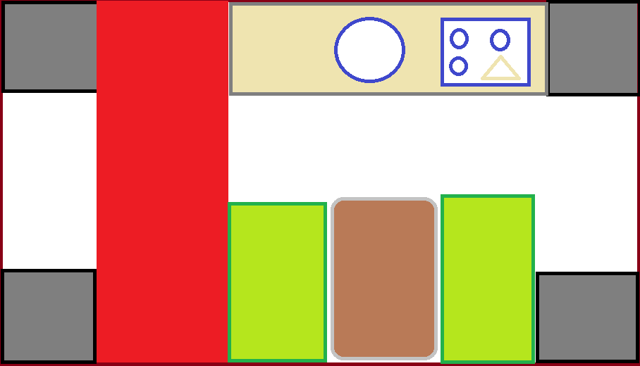

- Version mit Klappbett,
idee meines Vaters, ich weiss nicht so recht, allerdings waere dann der Durchgan von vorne nach hinten frei....... - Klappbett.png (20.12 KiB) 4404 mal betrachtet

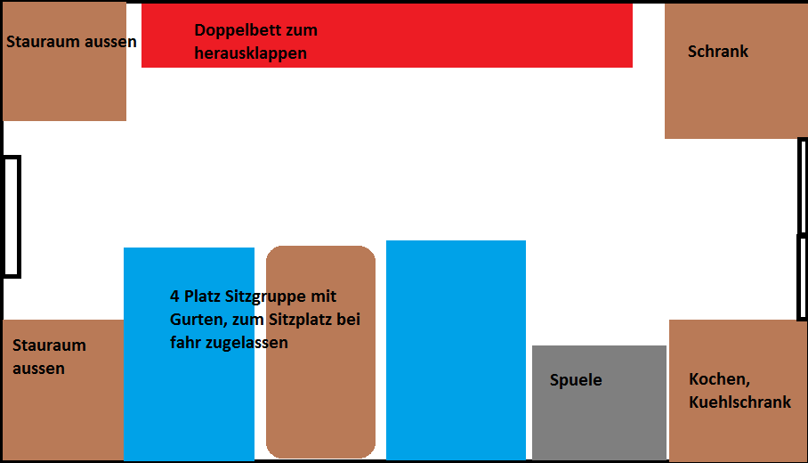

- Links ist vorne mit Durchgang zur Fahrerkabine und hinten ist die Fluegeltuere.
Das rote soll das Bett sein, 70cm breit und ausziehbar auf 140 zum Doppelbett eben, so bleibt mehr Platz fuer die Sitzgruppe und kueche. - hanno2.png (19.23 KiB) 4404 mal betrachtet

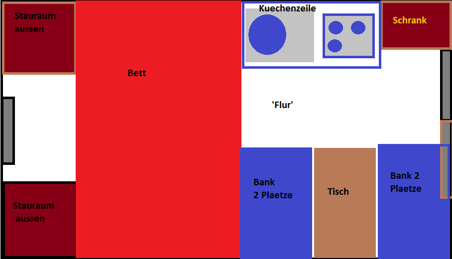

- Mein Favourit bisher
- HannoAnja.png (22.28 KiB) 4404 mal betrachtet

mein Tipp wäre die Idee deines Vaters aufzugreifen und ein Klappbett gegenüber der Sitzgruppe zu platzieren.
Als Klappbett könnte evtl diese mE recht günstige Konstruktion aus dem blau-gelben Möbelhaus dienen
Klappbett
So etwas ähnliches haben meine Eltern auch in ihrer Tupperdose: Sitzgruppe auf Fahrerseite ca 190 x 90 cm, dann gegenüber Klappcouch, welche bei Bedarf in den Gang hineingeklappt wird. Vorteil: man kann immer noch am Tisch sitzen und zB Lesen, Computern, etc während der andere schon sich langmacht. Und wenn man den Tisch ablässt und die Polster verteilt, hat man / frau eine groooße Spielwiese. Ist auch geschickt, wenn man mal etwas schräg steht und die Schlafrichtung an die Fahrzeugneigung anpassen will
Wichtig wäre mir, dass man im Koffer sonst von vorne bis hinten durchgehen könnte. Übers Bett klettern nervt...

Auf das feste Bett würde ich verzichten.
Wir haben in unserem Hano die Klappvariante und das ist ausgesprochen gemütlich
Wenn man von hinten zur Tür rein schaut: auf der rechten Seite Schrank, dann Küchenbereich, dann wieder Schrank (und drunter, von außen zugänglich, Gas etc.).
Links Bett und Sitzgelegenheit, die lange Seite in Fahrtrichtung, und vorne am Kofferende die Nasszelle.

Reicht dir ein zwei flammenherd ist hier wieder etwas platz eingespaart.
Gerade wenn ein durchgang vorhanden ist würde ich kein festbett davor stellen.

danke schonmal ihr zwei.
@Jurgen:
das mit der Klappcouch gegenueber der Sitzecke werde ich mir wohl nochmal genauer anschauen.
Das klingt an sich ja sehr gut.
@Wilmaaa:
Eventuell muss ich mir das mit der Nasszelle und Bett nochmal ueberlegen.
Habt ihr denn die Nasszelle an der Stirnseite zum Fahrerhaus hin? Da ist bei mir naemlich schon der Durchgang zum Fahrerhaus, den wir auch gerne so drin behalten wuerden.
Festes Bett einerseits weil ich auch plane 1 Jahr so ziemlich im Hanno zu verbringen wegen des Studiums.
Aussenduschen kenne ich vom Yachtsport aus, also Wasser system im Womo und brause dann aussen das klappt da ganz gut.
Naja, werde hier noch etwas dran tuefteln und es euch dann wieder wissen lassen.
Erstmal hohlen wir ihn ja hier nach Hause, dann neue Reifen und Motorpflege etc. Der Ausbau findet wohl erst naechstes Jahr statt aber ich merke so langsam wie viel Planung da rein geht
Man will sich ja hinterher nicht aergern.
Uebers Bett steigen macht mir eigentlich nichts, ich muss auch zu Hause immer noch ueber Partner/Kinder hinweg steigen.
Ideal ist sicher anders aber stoeren tut es mich bisher nicht..... Vielleicht aendert sich das nach dem ein oder anderen 'Probewochenende' im Hanomag dann noch. Mal sehen.
Gruesse, Anja
