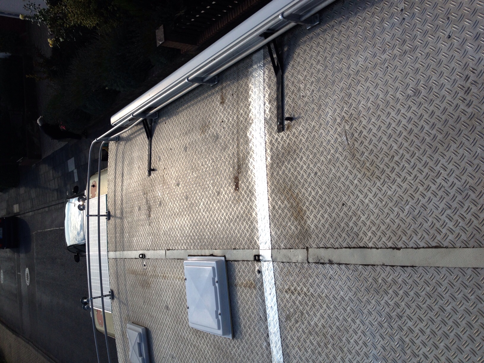

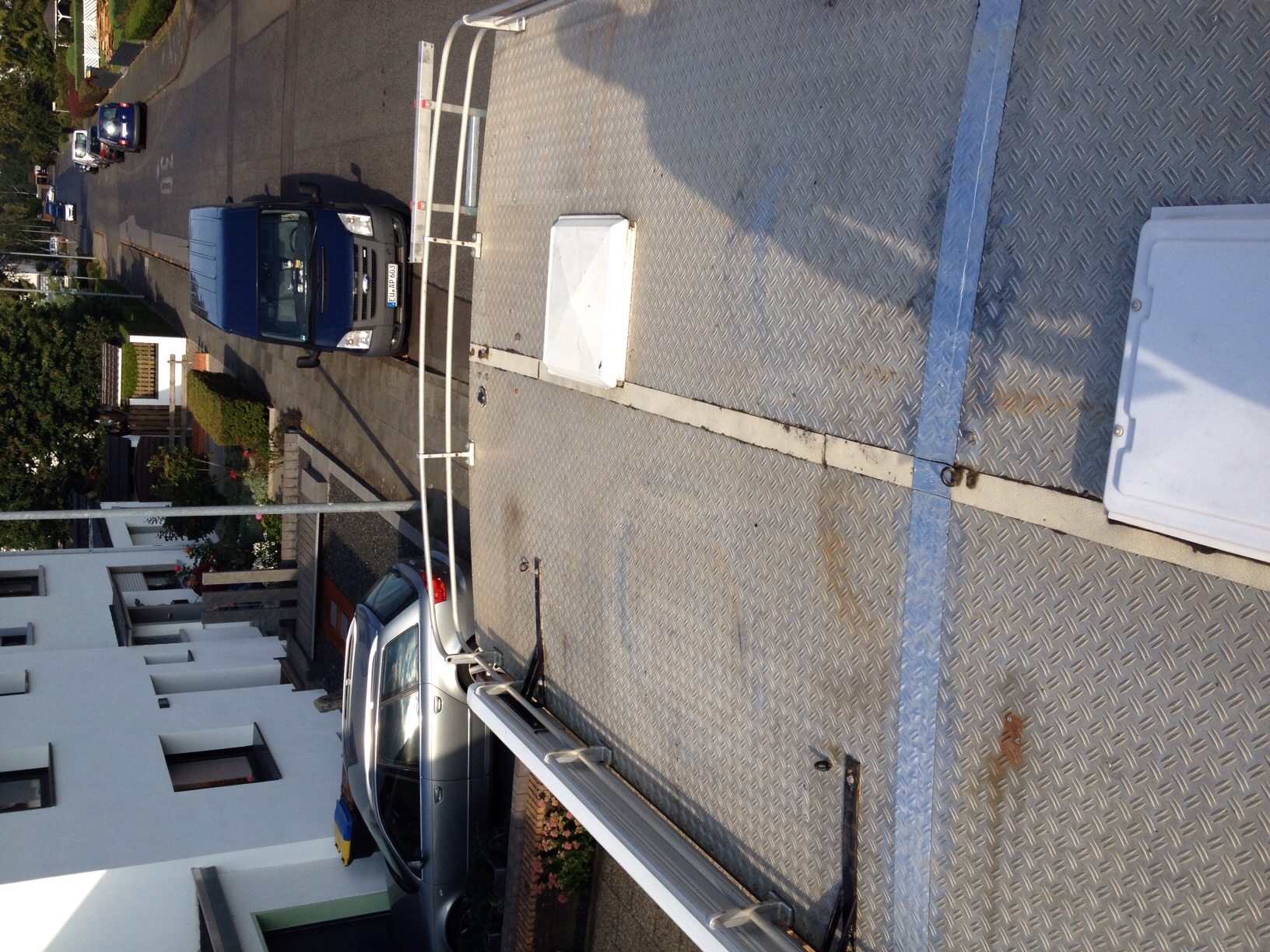

Unser LKW (Sonder Kfz Wohnmobil über 2,8t) hat eine Höhe im Fzg Schein von 3,30m. Bitte korrigiert mich wenn ich falsch liege, aber ich meine im Kopf zu haben das der ADAC nur bis 3,20 abschleppt. Hatte die Diskussion bei der letzten Panne.
Heute hab ich endlich mal nachgemessen. Mit Reeling auf dem Dach ist das Teil 3,30, ohne Reeling gut unter 3,20. Mein TÜV Mann meint,zumindest am Telefon,bau se ab, dann ändere ich dir die Höhe im Schein.
Ich hab heute den ganzen Tag drüber nachgedacht was dagegen spricht die Reeling abzubauen. Mir fällt nix ein. Hat von euch einer nen triftigen Grund der für die Reeling spricht?
Um Äste von den Dachluken wegzuhalten würd ich mir Bleche kanten....

Ne nicht die Reeling durchtrennen! Nur die Schraubenköpfe!!! Dann kannste die Reeling runter nehmen und die Schrauben erst mal mit Sika dicht machen! So kannste wenn du wieder kommst und Zeit hast die ganze Klamotte wieder drauf machen. Einfachste wäre dann die Schrauben von innen durch stecken und von oben mir Flugelmuttern befestigen. Im Falle eines Falles kannste so ratz fatz alles wieder abnehmen!

Also ich würde mir Flacheisen passend zu den Reelingfüßen schneiden, sie durch bohren und mit Gewinde versehen. So kannst du die Schrauben von innen durch stecken und mit den Flacheisen fest ziehen. Anschließen Reeling drauf und fest machen! Gut ist!
Bei Bedarf Reeling runter und die Aufnahmepunkte bleiben wo sie sind.

Ich würde an deiner Stelle dir Reeling wegmachen und nur einen kleinen Schutz für die Dachluken bauen.
Du hast doch Riffelblech drauf, da brauchst Du die Reeling nicht wirklich.

Anstelle der Reling ein paar Stücke Airlineschiene oder ähnliches montieren und fertig.
So sind die Schraubenlöcher wieder dicht und belegt, Du kannst bei Bedarf was auf dem Dach festzurren und auch die Reling aufsetzen wenn Du willst.
