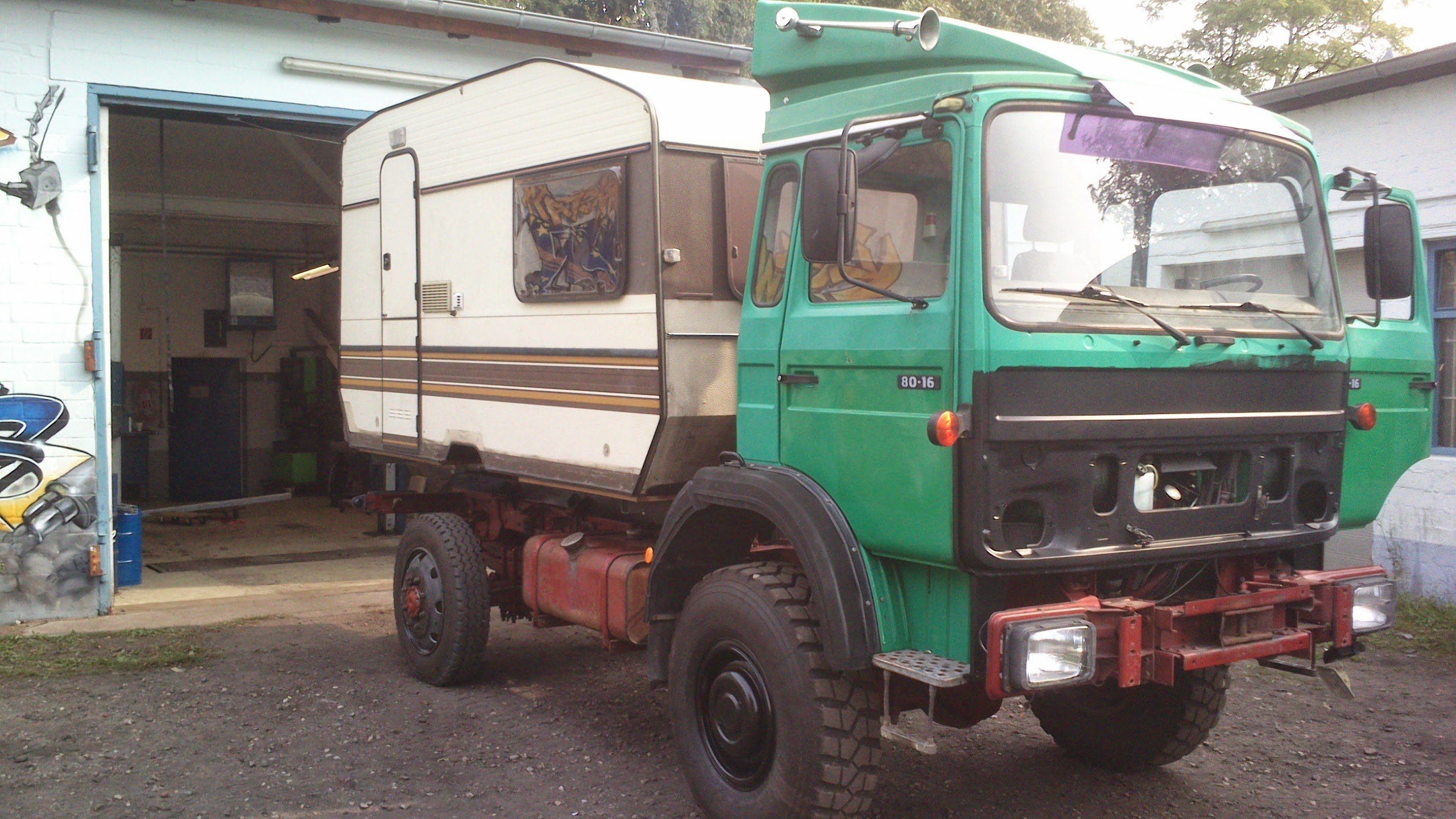

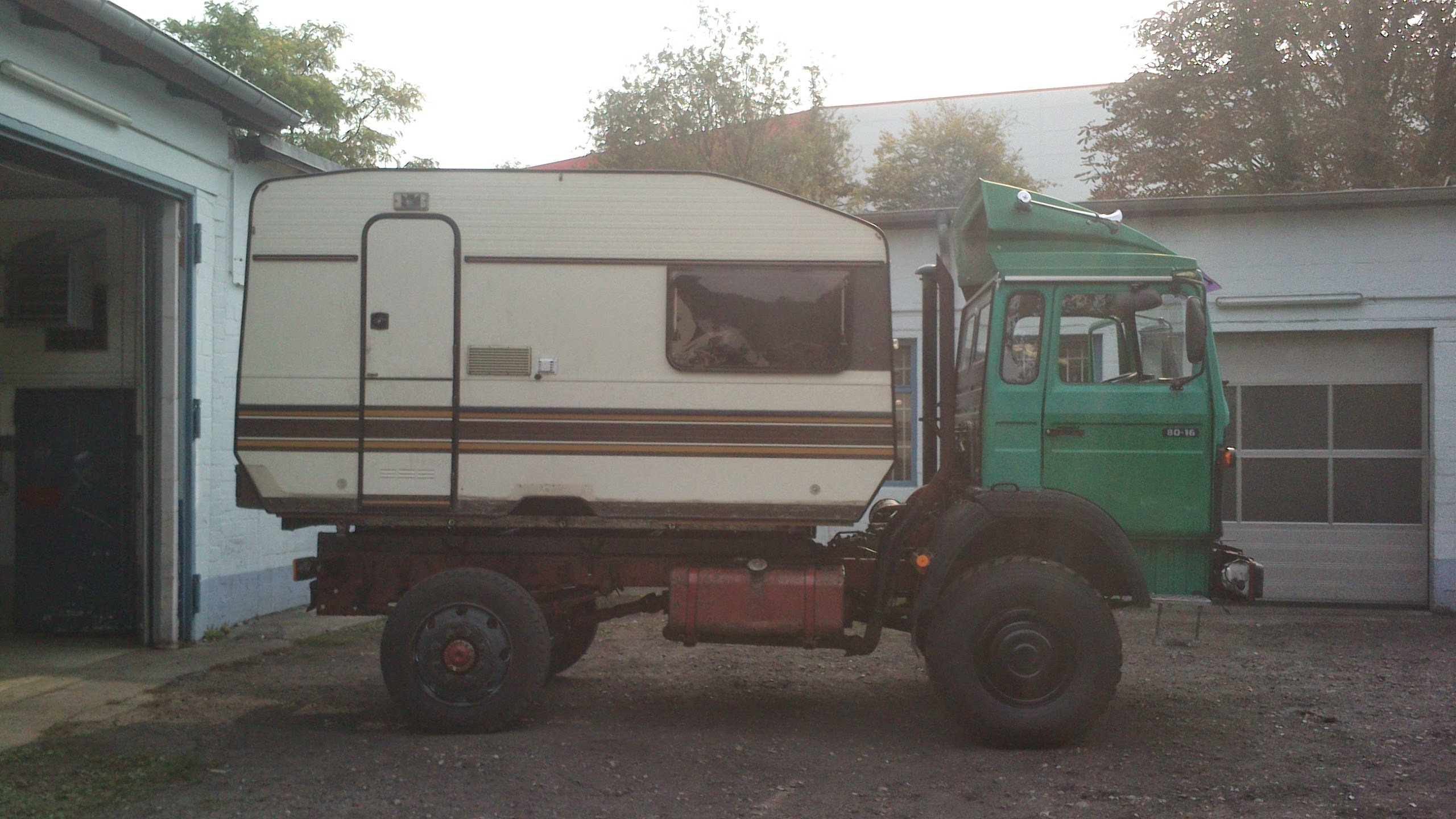

Sieht besser aus als gedacht.....wenn alles verschraubt ist werde ich mal testen wann es knirscht ;-)

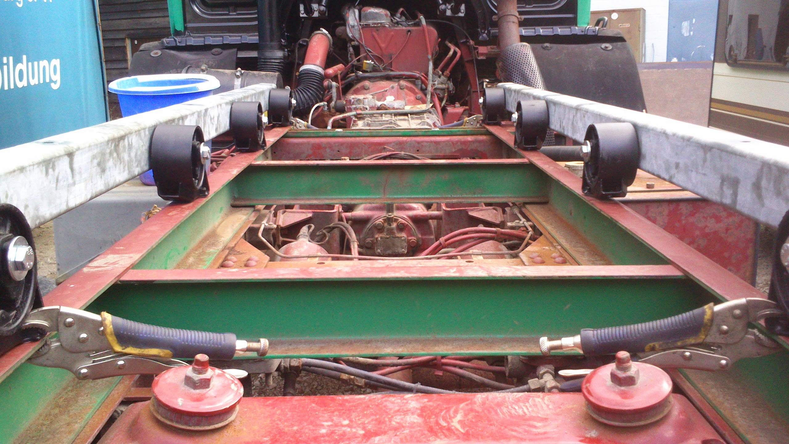

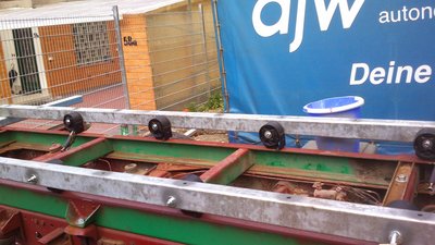

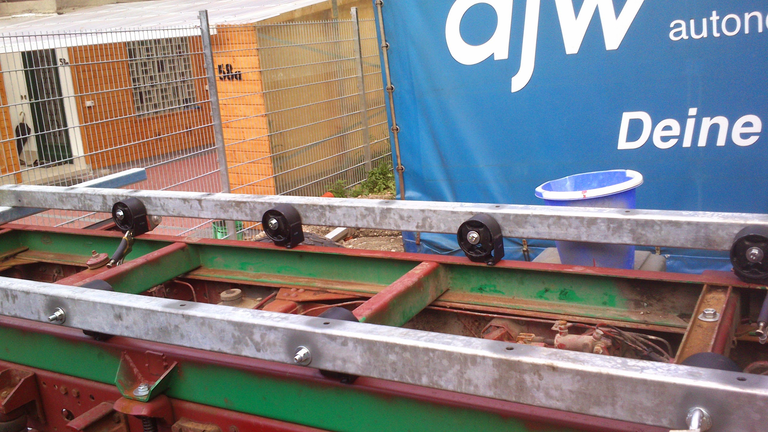

Hilfsrahmen federgelagert und Wohnwagenrahmen geben eine bewegungsfreiheit von 10cm.

Re: WOHNWAGEN AUF HILFSRAHMEN BEFESTIGEN IVECO 80 16
was hast du denn da für Federelemente eingebaut, kenne ich gar nicht?
Markus
Markus
v
Die Lager sind Getriebelager aus dem Kfz Bereich, das Festlager ist noch nicht fertig!Maggus hat geschrieben:Hi,

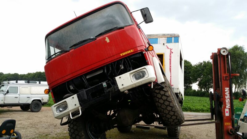

Bei der ersten richtigen Verschränkung wird dir der Wohnwagen zerbröseln. Der Rahmen vom 130D9 verschränkt ähnlich und 10 cm reichen nicht aus.......... es sei denn ihr bleibt auf Wegen und Straßen......
Auf dem Foto haben wir das Rad nur um 1 mtr. angehoben . Der Koffer ist 3 mtr. lang und die Verschränkung betrug am Koffer schon mehr als 25 cm.
- Beiträge: 24405
... so wie ich das sehe geht da je Lager maximal 3 cm in eine Richtung .. macht zusammen mit dem gegenüberliegenden Lager 6 cm, dort wo mindestens 15 nötig wären ... ausserdem haben die Lager keinen definierten Anschlag nach unten, die Fuhre ist also sozusagen schwebend gelagert ... rüstet man eine solchen Anschlag nach, halbiert sich der nutzbare Federweg nochmals ...
der hilfsrahmen ist ja auch noch federgelagert... zwar nicht schön, könnte aber funktionieren
