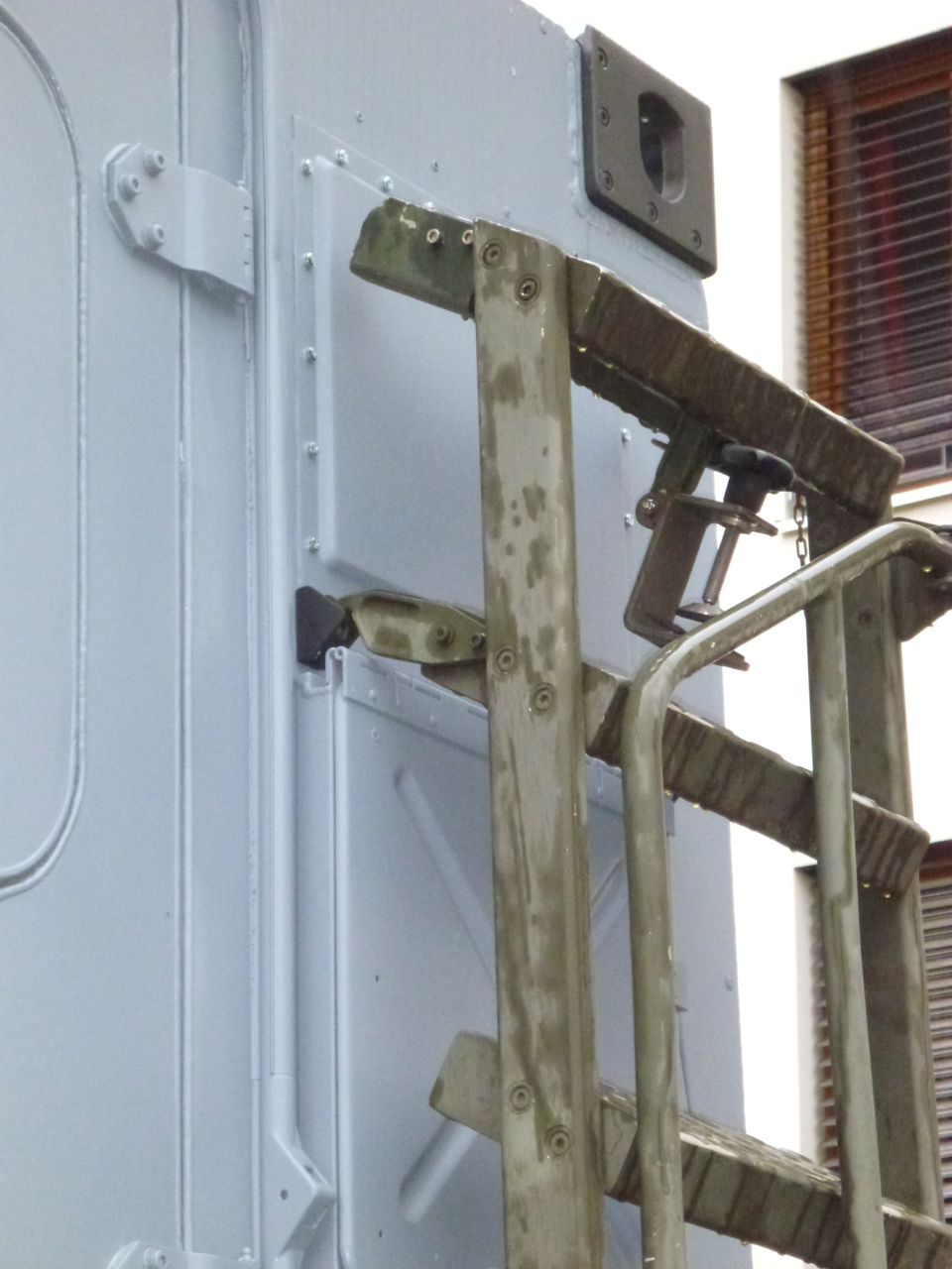

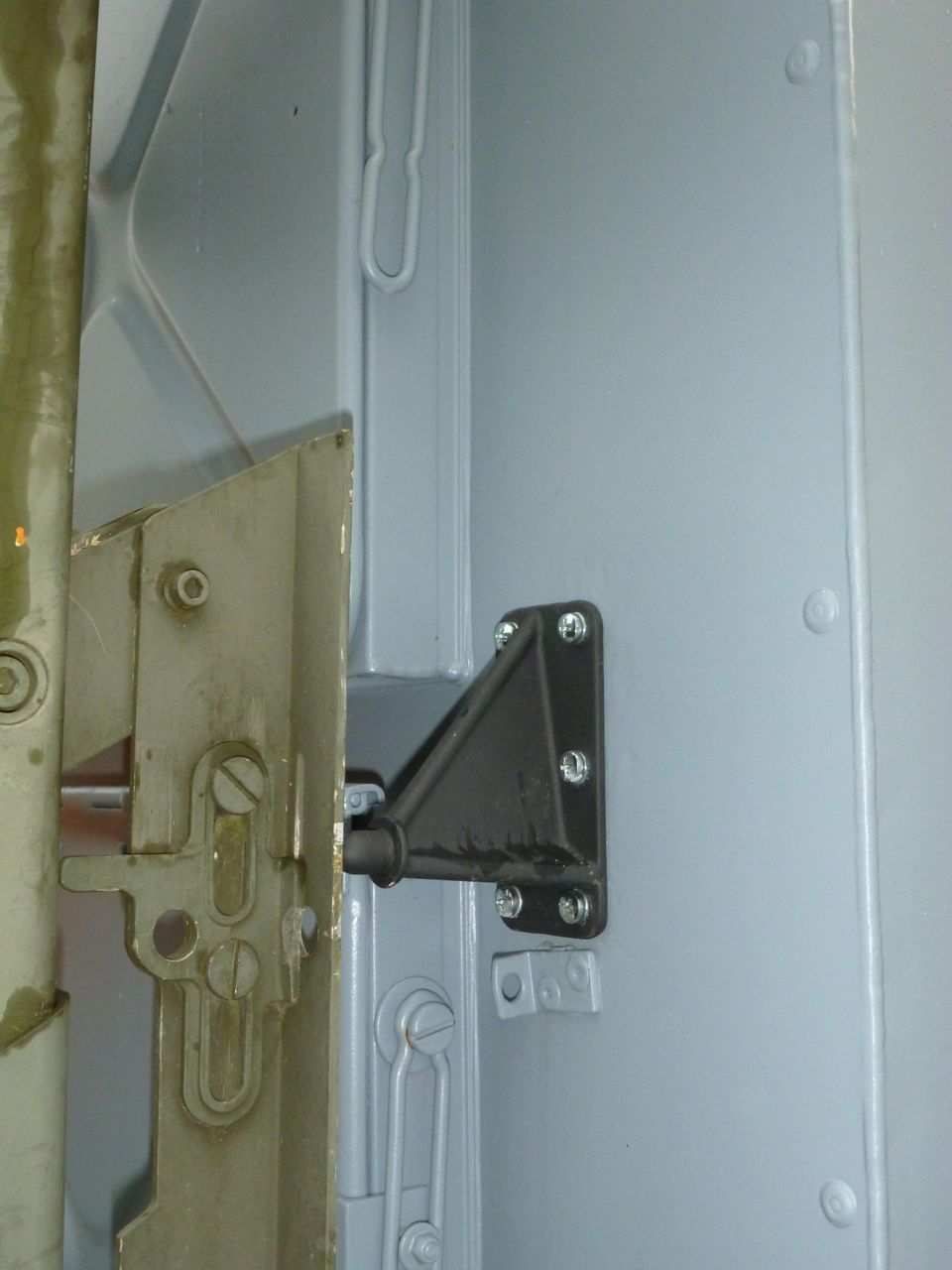

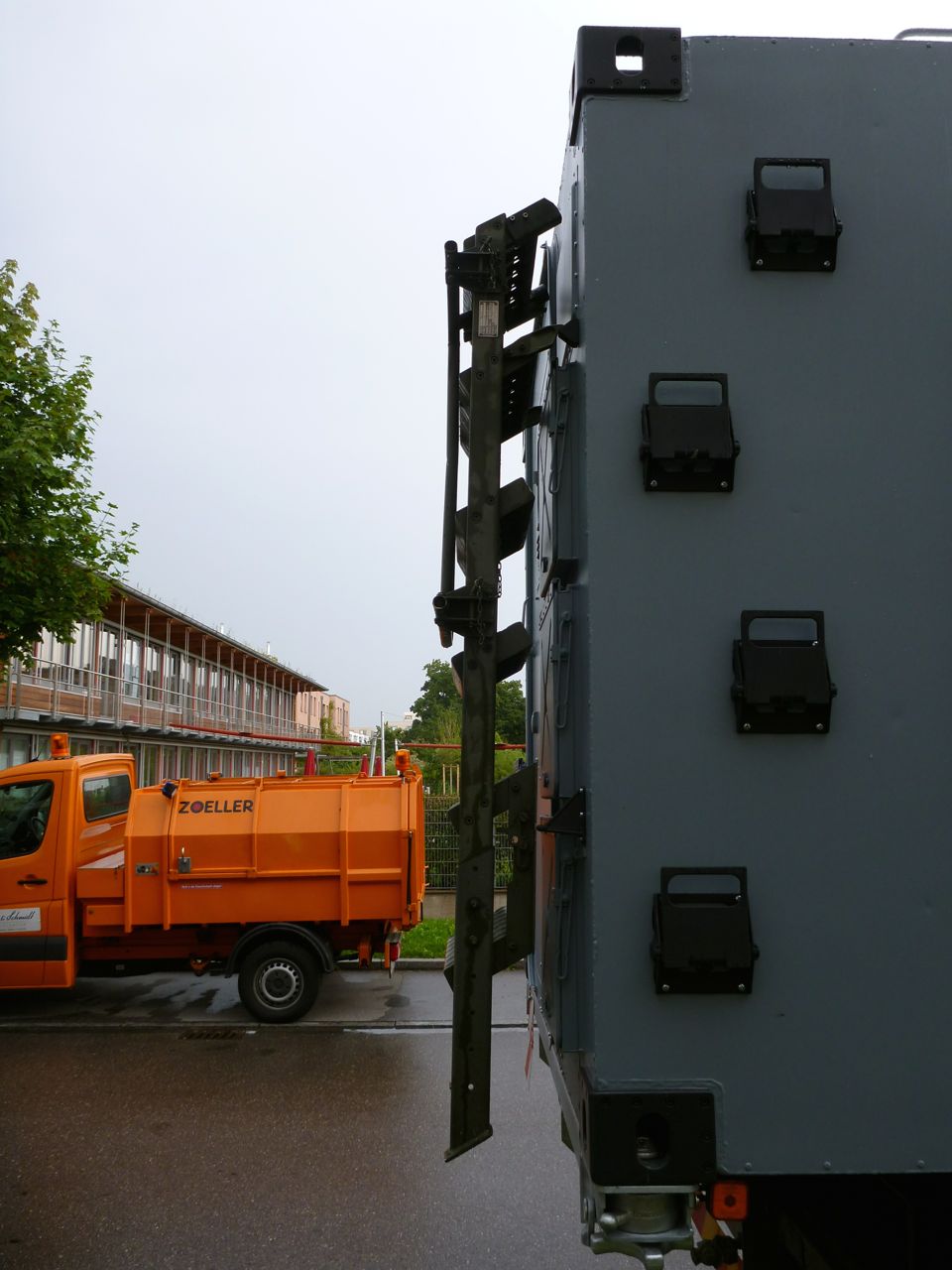

nachdem seit gestern der Shelter auf meinem Steyr ruht, wollte ich heute die Shelterleiter "anprobieren".
Leider passt die Leiter bzw. das untere Loch mit dem Schieber nicht in den Halter am Shelter
Woran kann das liegen?
Ich hatte zwar die Halter vom Shelter ab zum lackieren, aber gerade die oberen Halter sahen für mich symmetrisch aus und sollten auf jeden Fall nicht für die gut 2cm verantwortlich sein, um die es nicht passt.
Irgendwelche Tipps?
Dummerweise kann ich nicht sagen, ob es jemals wirklich gepasst hat, da bei Übernahme des Shelters der untere Halter im Eimer war und ich den neuen erst angeschraubt habe, als die Leiter schon im Keller eingelagert war,

Re: Warum passt meine Shelterleiter nicht an den Shelter?
War bei mir genauso .
Warum das ist kann ich nicht sagen . Habe die Leiter umgebaut .
MUeCke hat geschrieben:Hallo zusammen,
Hallo Mücke,
das ist schon sehr ungewöhnlich, weil die Maße bei der BW eigentlich immer korrekt sind.
Ich würde auch die Leiter ändern - das Loch verschließen und eine dann ein neues bohren.
Den Halter zu versetzen und 6 neue Löcher zu bohren ist nichts.
Viel Erfolg und schönen Gruß aus dem verregeneten Fellbach
Brummer
war bei mich auch so. Ich habe einfach die 2 Haltebacker`l oben aufgemacht ( 2 4301er Schrauben) und die Bratzer´l dann einfach nach unten gedrückt wennd ie Leiter steht. Dadurch habe ich noch ma ca. 15 mm gewonnen und den rest habe ich einfach ignoriert.
Lg Dominik
Hallo MUeCke,
bei meiner Leiter befinden sich zur Aufnahme der oberen Haltehaken auf jeder Seite 4! Aufnahmebohrungen.
So können die Haken zum Einhängen um ca. 20mm variiert werden.
Eventuell hilft ja der Tipp
Torsten
Torsten

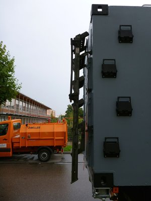

Hallo,angelatorsten hat geschrieben:Hallo MUeCke,
Torsten
das ist bei mir auch so. Bei mir haben alle Stufen 4 Löcher auf jeder Seite. Wenn bei dir keine 4 Löcher sind, würde ich sie neu bohren. Ist ja nur Alu.
Was mir noch aufgefallen ist, du hast oben keine Gummis an deiner Leiter und unten auf höhe des Schiebers auf der linken Seite der Leiter konnte ich auch keinen Gummipuffer sehen. Bei letzteren kann das auch an der Perspektive liegen. Ist das Absicht? Der untere ist wichtig, er verhindert das sich die Leiter mehr als nötig bewegt.
Grüße Sebastian
Danke für den Hinweis, dass es Leitern mit vier Bohrungen oben gibt.
Dann werd' ich das wohl so umsetzen, dass ich den Halter oben einfach versetze.
Bzgl. Gummis hat meine Leiter an der obersten Stufe die zwei dicken Puffer zum verstellen und an der untersten Stufe die etwas kleineren Puffer, die dann auf der unteren Klappe zum liegen kommen.
Das sollte passen, oder?
VG
MUeCke
VG
MUeCke
Wollte nur kurz zurückmelden, dass man mit Verstellen der Haken ziemlich viel einstellen kann.
Sämtliche Löcher an der Leiter, die ich gesehen habe sind mit etwas Luft ausgeführt, so dass man gut justieren kann.
VG
MUeCke
VG
MUeCke
Ich habe da auch noch einen...
Ich habe im Forum gelesen, dass die Leiter manchmal nicht passt. Ich hatte den Halter abgeschraubt ohne vorher mal die Leiter angehängt zu haben. (Beim Kauf lag die Leiter im Shelter).
Dann habe ich die Halterung geputzt und mit neuen Schrauben am Shelter befestigt. Leiter dran und? Passt nicht! Oh, dann habe ich auch eine falsche Leiter für meinen Shelter, muss ich wohl auch ein Loch in die Leiter bohren.
Bohrmaschine geholt, angesetzt, wollte schon losbohren, da hab ich’s gesehen: Ich hatte den Halter verkehrt herum abgeschraubt...
So, Halter umgedreht und schon passt es.
