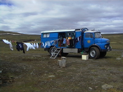

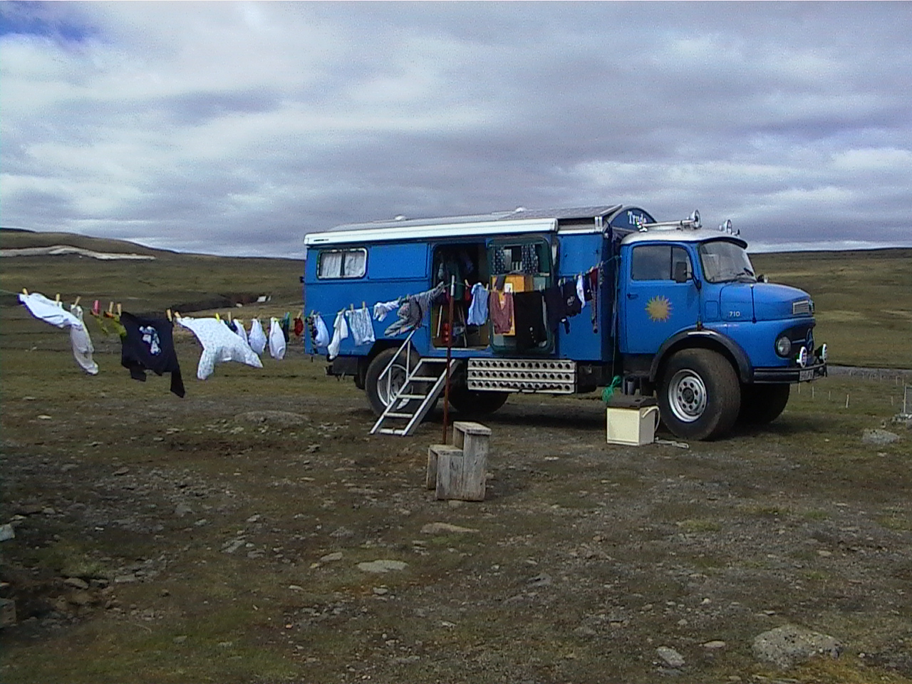

Im Bild: Plastikwaschmaschine 230V (ohne Fuzzy Logic, nur mit Deppenlogik, vor Jahren schon im Forum verkauft)
Nicht im Bild: der Depp, der aus einer heißen Quelle das Wasser rangeschleppt hat
