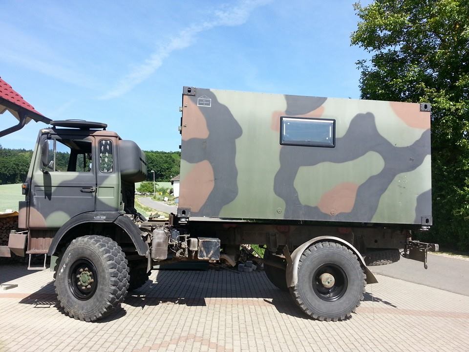

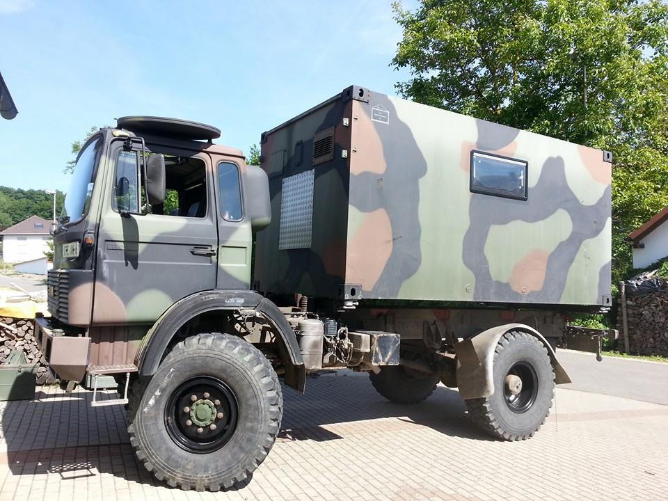

Ich wollte eigentlich meine Shutzbleche und die Staukästen direkt an den Shelter Schrauben.
Die Löcher von den Gleitkufen hätte ich noch.
Könnte man auch neue in den Boden bohren?
Sollte man durchbohren?
Hat das schon jemand gemacht?

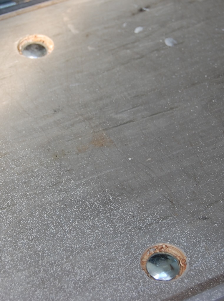

Also ich dir Gleitkufen abgemacht habe, kam aus diesen Löchern auch Wasser.
Die haben ein Gewinde. Ist der Shelter evtl an dieser Stelle verstärkt?

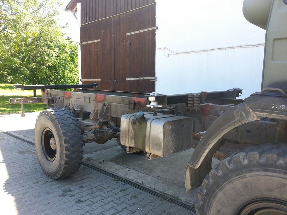

... Es gibt schöne Halter für Kotflügel, die am Fahrzeugrahmen befestigt werden ... Standard an allen Pritschen- und Kipplastern ...

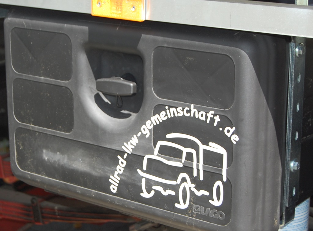

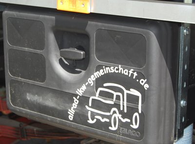

Ich habe Schutzbleche und Staukästen mit durchgehenden (also komplett bis nach innen durchgebohrt) 8er Gewindestangen befestigt. Innen eine Hutmutter und zum Abstützen große Karrosseriescheiben verwendet und dann von unten dagegen geschraubt. Ist bombenfest! Da sich die Hutmuttern unter dem Bett befinden, sieht man das von innen auch nicht.

Das ist kein Rollo. Ist Riffelblech, fest verschraubt/verklebt, wo die org. Heizung war.
Zwischen Führerhaus und Shelter kommt erst mal der Ersatzreifen.
Irgendwie passt er nicht mer hinter die HA.
Vielleicht mach ich da dann auch noch Staukasten für Gas hin.

habe gerade letzte Woche meine Staukästen montiert. Habe dies gemacht wie Rati69. Durch den Shelterboden gebohrt,
M 8er Schlossschrauben durch, unten mit Scheibe und selbstsichernder Mutter verschraubt. Hält super !!
Die Senkungen im Fußboden werden noch verspachtelt, da noch ein Bodenbelag drauf kommt.
