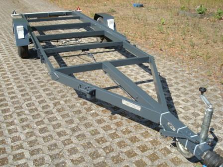

mein Name ist Benni und ich möchte mir für meinen Anhänger einen Individuellen Aufbau / Kabine bauen.
Diesen Trailer nutze ich als Plattenwagen, Hänger und Bootstrailer. Die Kabine soll also abnehmbar sein. Daher plane ich den Aufbau aus Monopan, worüber hier ja schon viel geschrieben wurde.
Der Hänger könnte Maße von 4500 x 2000 mm aufnehmen.
Meine Frage ist hauptsächlich, wie kriege ich das ganze "günstig" hin, ohne große Planungsfehler zu machen.
Dusche brauche ich keine, ein fix eingebaute Toilette auch nicht.
Habt Ihr Entwürfe für ähnliche Abmaße oder Tipps bzgl. der Verarbeitung für mich?
Anbei ein Bild des Trailers
Danke erstmal und ein schönes WE Euch allen!
Der Benni

was vielleicht noch interessant wäre, ist die Nutzlast des Anhängers. Danach richtet sich die Planung ja auch ein wenig.....
Jörg
Ein fertiger BW-Shelter wird an der Nutzlast best. schon scheitern, Einachser, max.1500kg zGG?

Nutzlast max 850 kg. Würde aber gern drunter bleiben! Daher Monopan... Dämmung ist für mich irrelevant.

Generell sind 850kg nicht sehr viel bei der Größe, aber das kriegt man schon hin.
Monopan wiegt ja 5kg pro Quadratmeter.. also bei ca 50qm gut im Rahmen..
Die Hauptfrage ist aber: hält es den Fahrtwind und die Biegebelastungen aus.. die Ecken kannst du sicher in Aluwinkeln ausführen, die Verformung kriegt man damit sicher in den Griff.. aber wie und wo befestigst du an der Pappe deine Ausbauten? Auf den Herstellerseiten im PDF wird alles genietet/geklebt..
Die interessante Frage: wenn du daraus einen 850kg schweren Ausbau herstellst, wie befestigst du den? Du wirst vermutlich die Kräfte flächig einleiten müssen, also einen stabilen Boden herstellen müssen. Mit Blick auf das Bild vermutlich 3 Hutprofile aus Alu und Querstreben? Verwindungssteife Lagerung solltest du nicht brauchen.
Als Befestigung sollten damit passende Winkelelemente/Laschen ausreichen.
Für den Ausbau ist die erste Frage: Seiten- oder Heckeinstieg? Generell wird bei Ausbauten meist Seite bevorzugt. Dazu gibt es hier eine Menge Ausbauskizzen und Diskussionen. Ich denke, aus aerodynamischen Gründen wirst du dich von der Form her dem Pferdeanhänger nähern und die Deichsel ausnutzen - das Flächenkonzept haben hier eher wenige. Ich kann mir im vorderen Bereich durchaus gut eine Sitzgruppe vorstellen.. oder Duche/Schrank/Trockenraum.
Interessant wäre auch die Absetzmechanik.. Stapler, Kran, Stützen?
Ach ja: welche Fenster und wie viele, wie groß?
Da ist man schnell (vor allem preislich) bei einem Wohnwagen. Ein Satz Möbelbeschläge plus das Monopan kostet sicher mehr..
