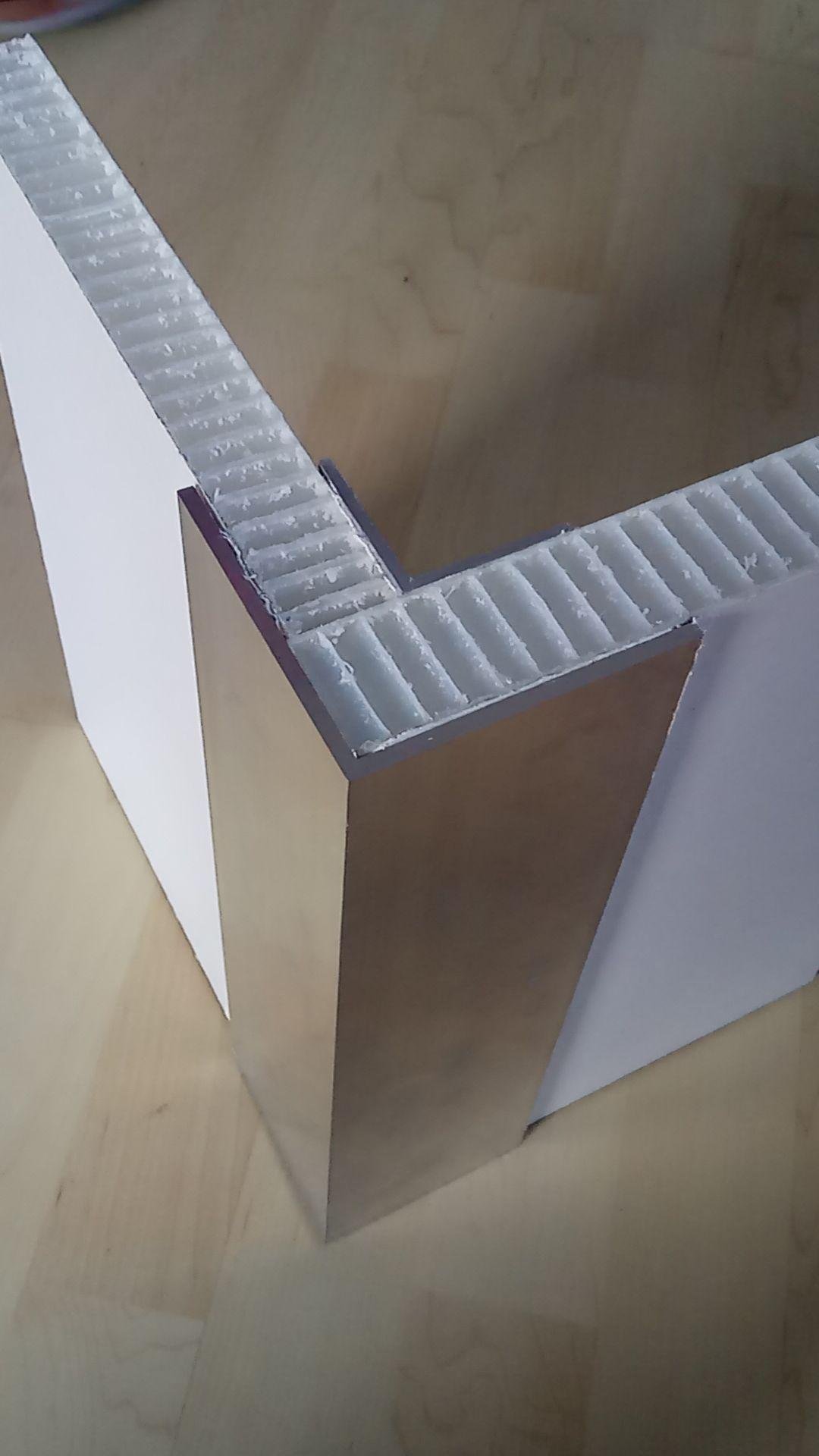

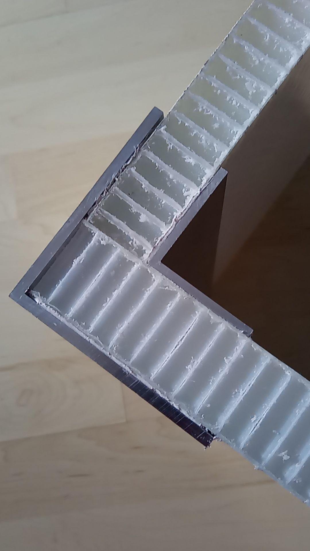

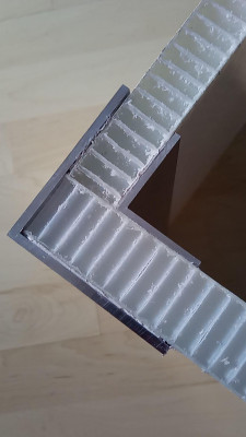

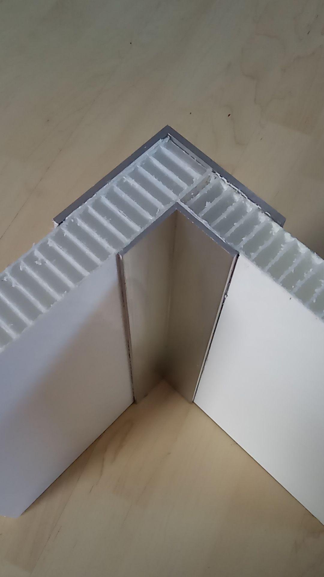

Servus, ich plane meinen Koffer aus Monopan selbst zu bauen.
Heute erste Probeklebung mit Mustern von Monopan gemacht.
Es gibt ja mittlerweile genau passende Akitvatoren, Primer und Klebstoffe von Saba. Monopan Team ist SEHR hilfsbereit und superschnell. Der grösste Vorteil gegenüber Standard-Sandwichplatten ist einfach die enorme Stabilität.
Selbst den Test gemacht: normalen Hammer, Spitze nach vorn und ordentich Schwung holen: in der Sandwichplatte ist ein fettes Loch drin. Monopan: nichts. Und mit nichts meine ich: Nichts.
Ein Kunde von Drecatec hat sich bereits zweimal auf die Seite gelegt mit der Kabine, Geschwindigkeit bei einem Mal noch ca. 20km/h. Die Kabine wurde weiterverwendet....
flyfree
