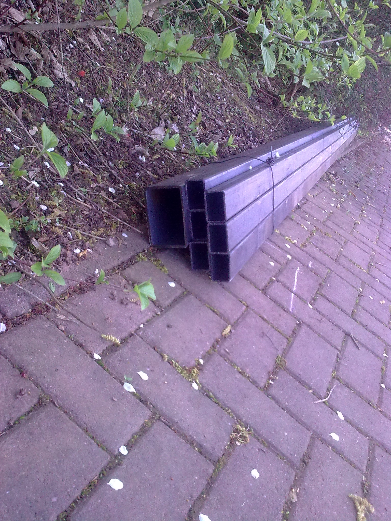

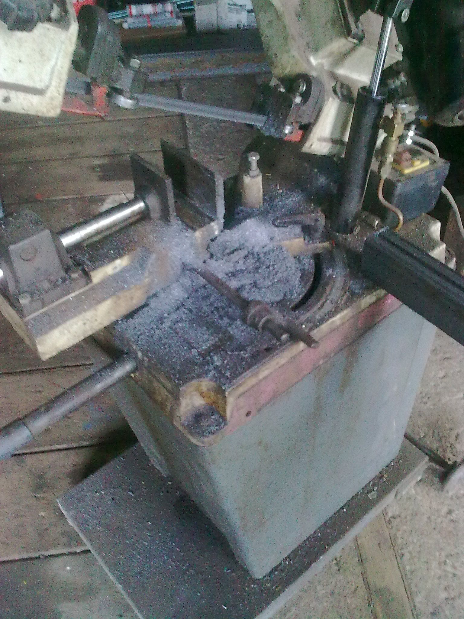

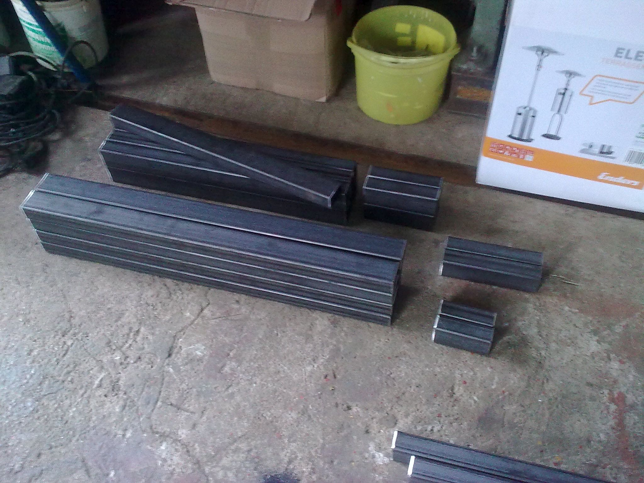

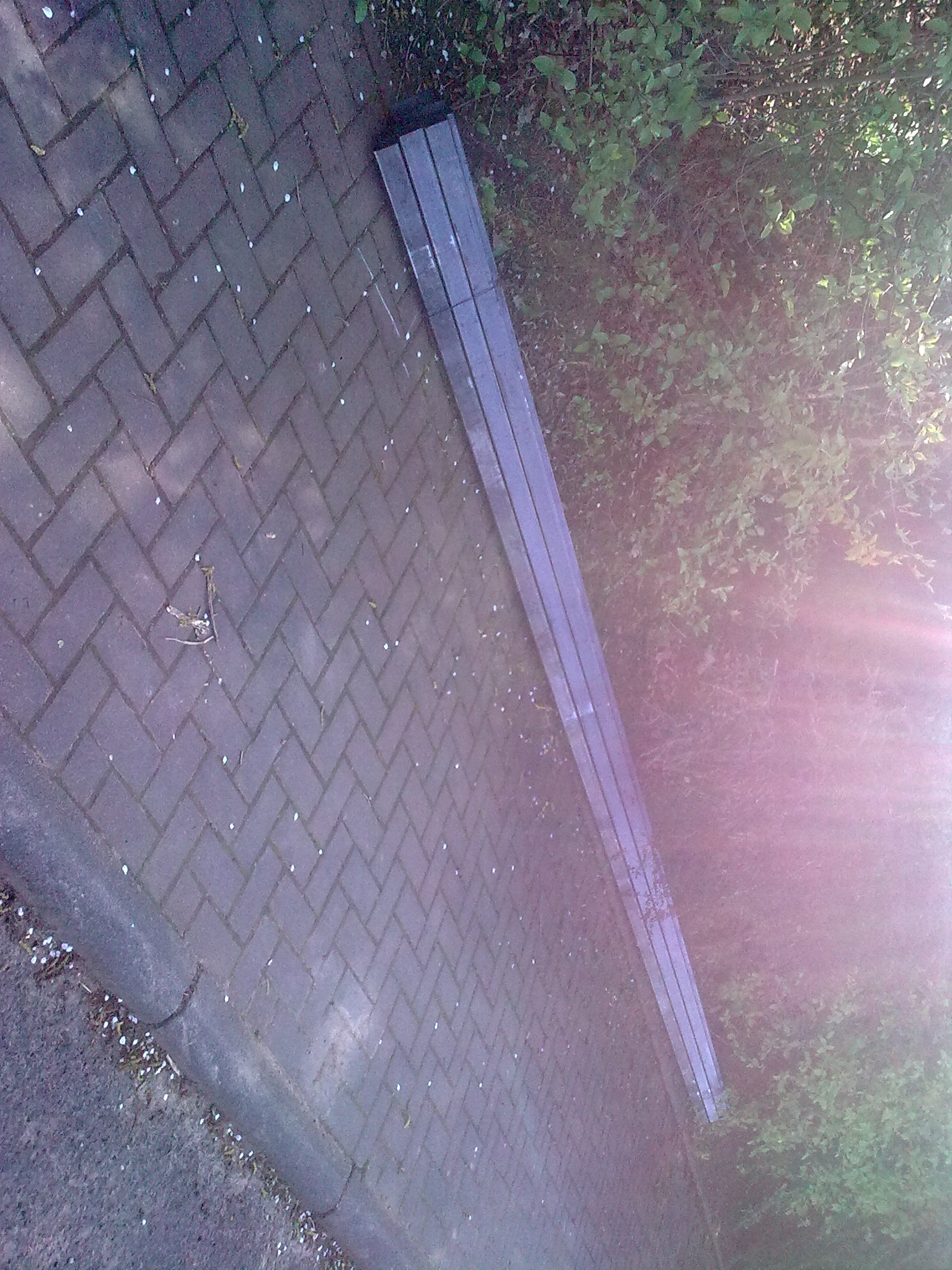

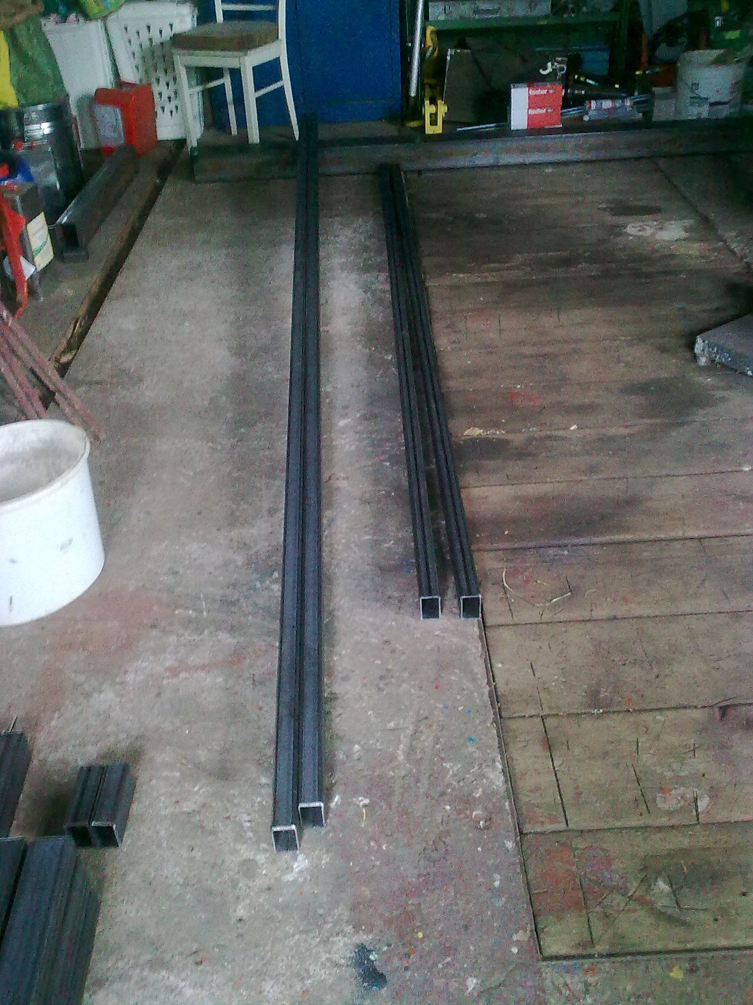

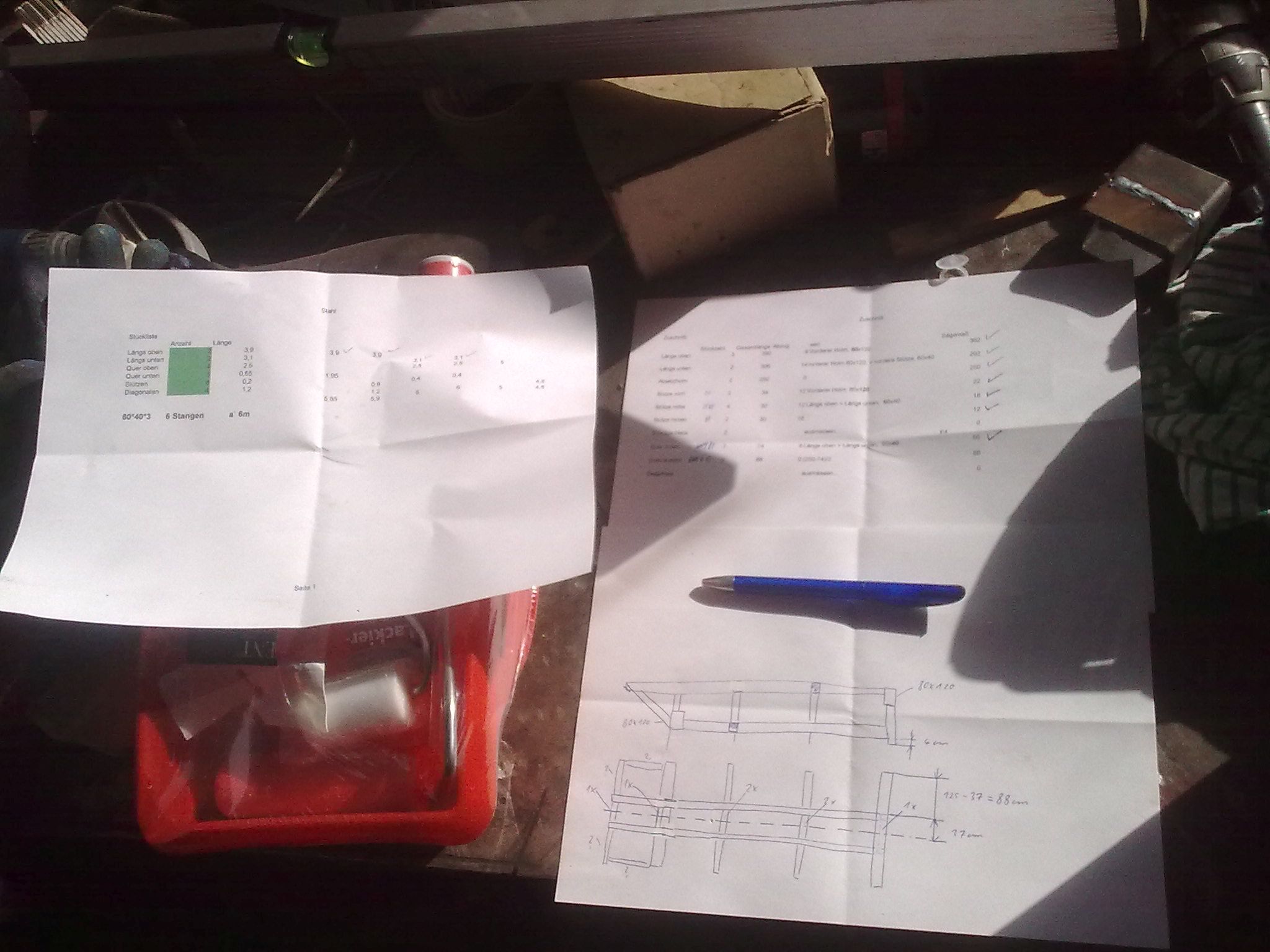

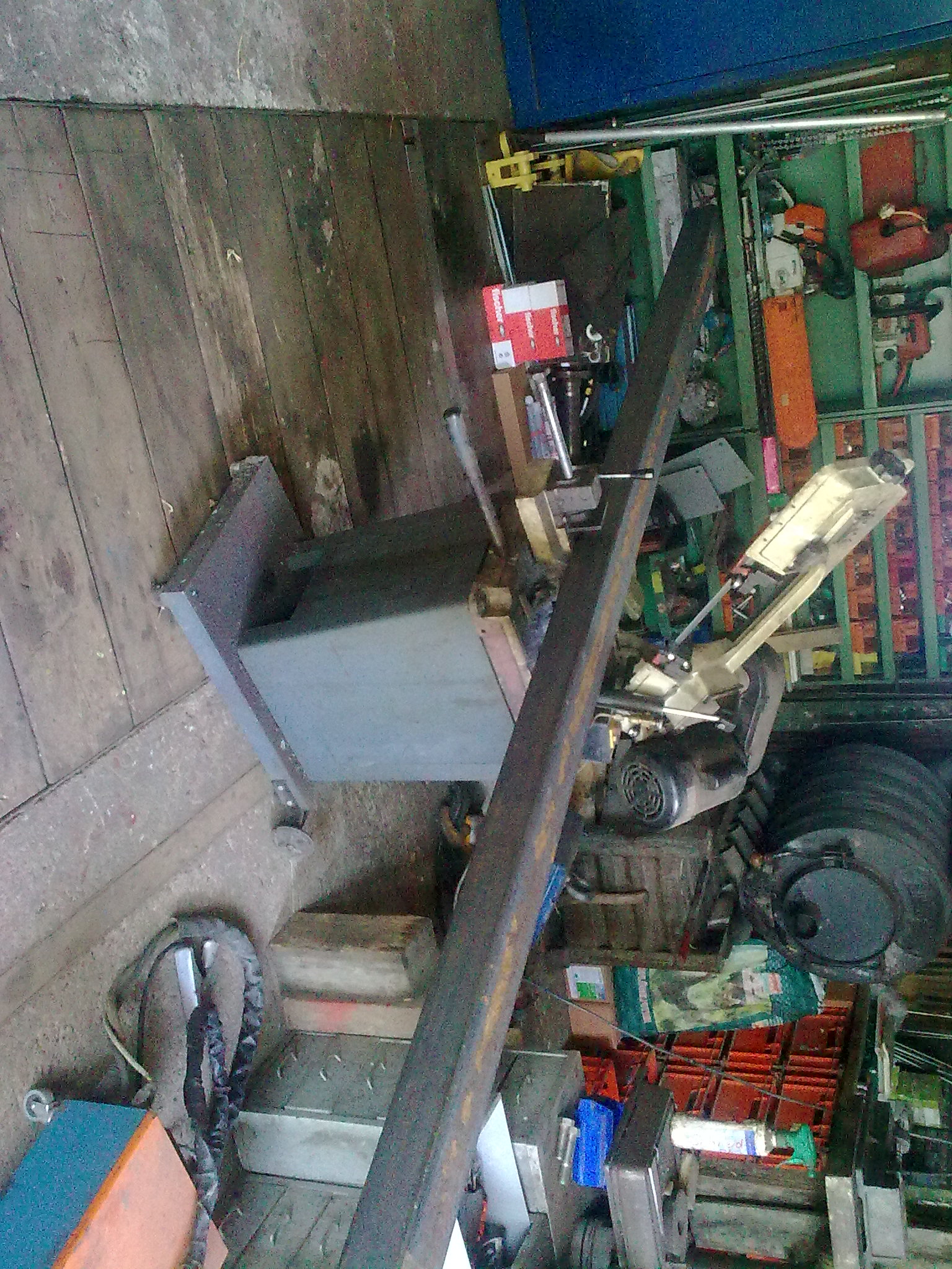

Sooo, heute nach der Arbeit schon mal angefangen...
Schon echt super, wenn ein Kumpel sagt: Du, ich bin Ostern weg, mach doch bei mir in der Werkstatt.
Ich MAG seine Stahl-Bandsäge...
Viel ging nicht heute, nur 6 Holme geschnitten.
Danach noch mal 60,- € im Baumarkt gelassen für ´nen Eimer Hamerite und Aceton..
Jaaa, ich hab auch geknipst, aber sooooo spannend ist´s noch nicht, morgen (so hoffe ich) gibt´s mehr zu gucken... Bis morgen!
der Trecker
PS: morgen denke ich auch dran, die Bilder zu drehen...
DOCH, auf dem letzten Bild sind 6 Holme, nicht nur 4...
der Trecker

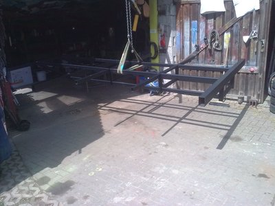

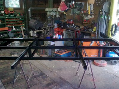

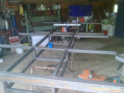

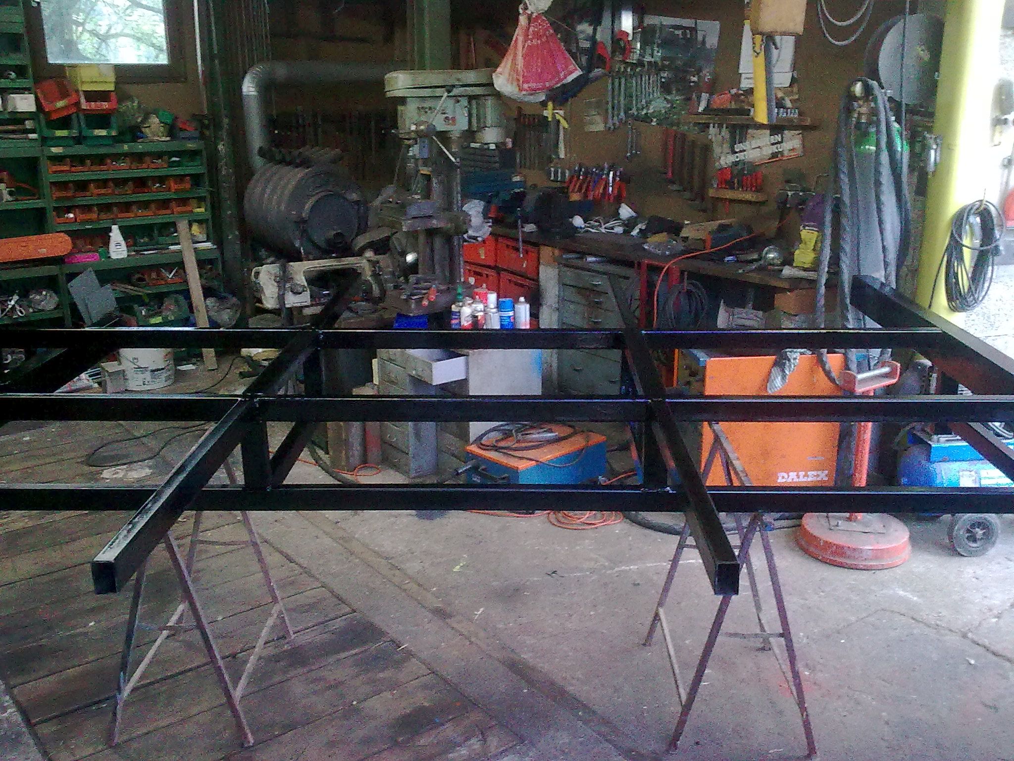

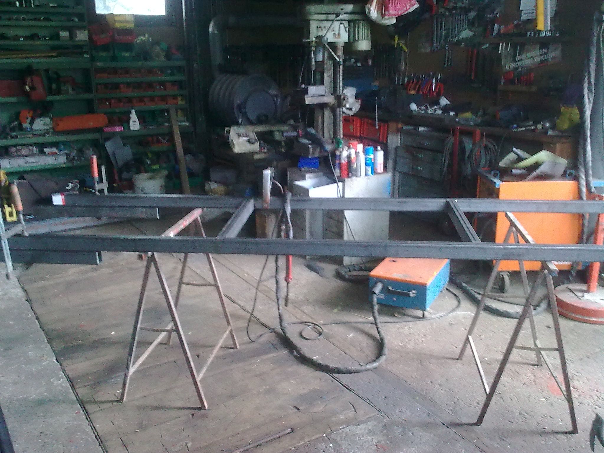

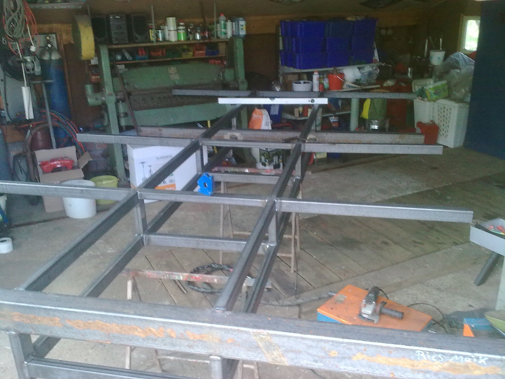

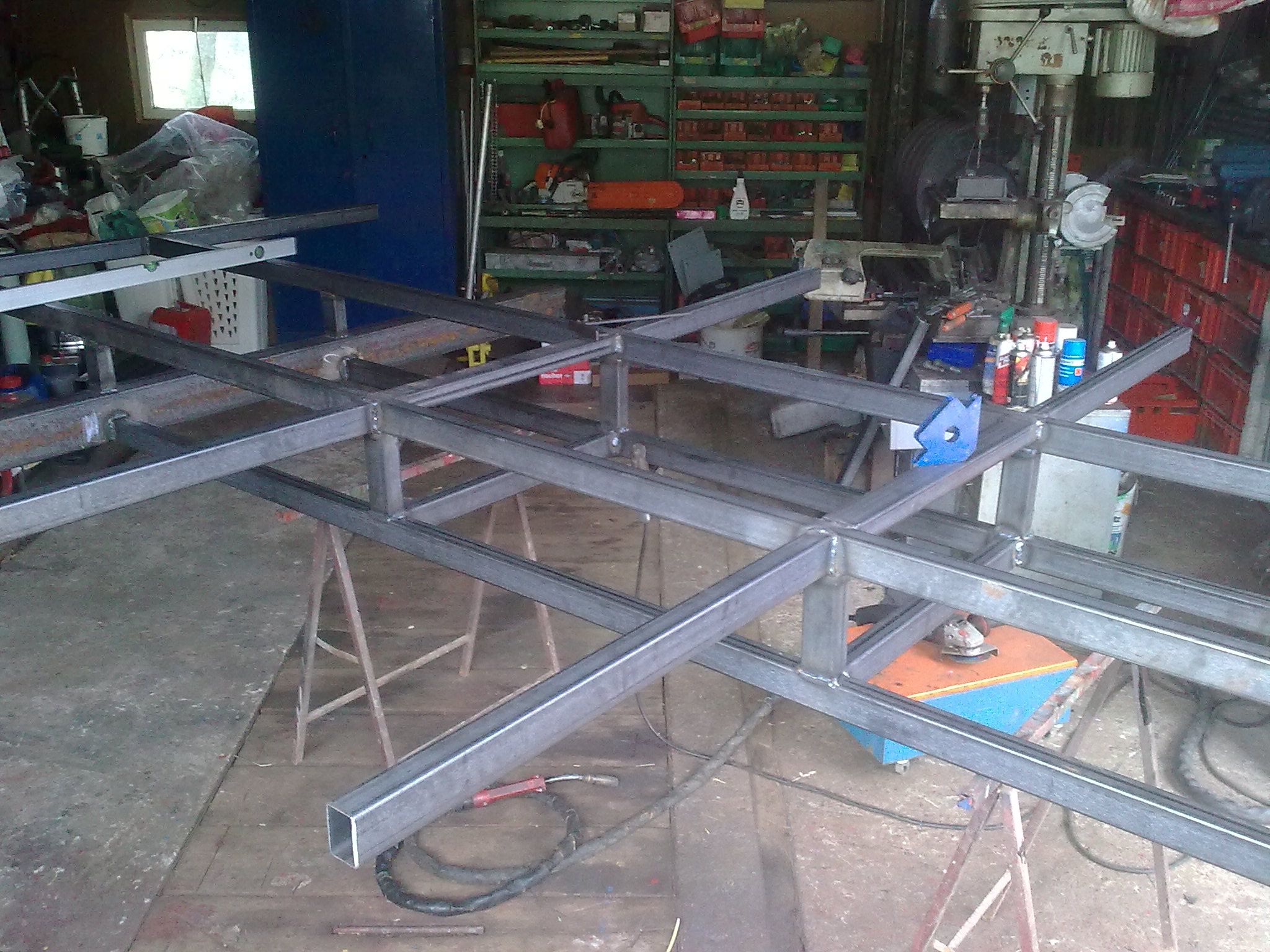

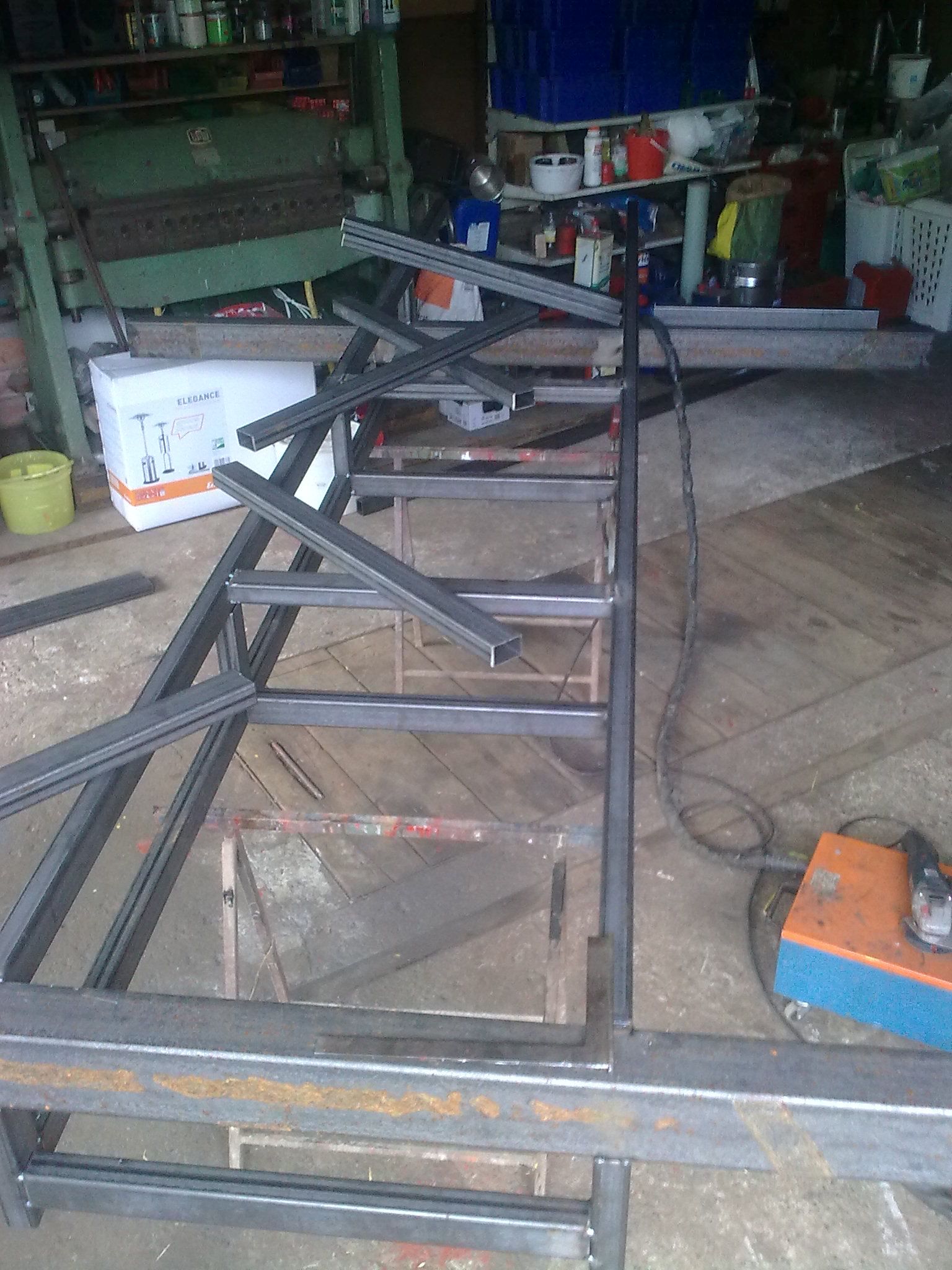

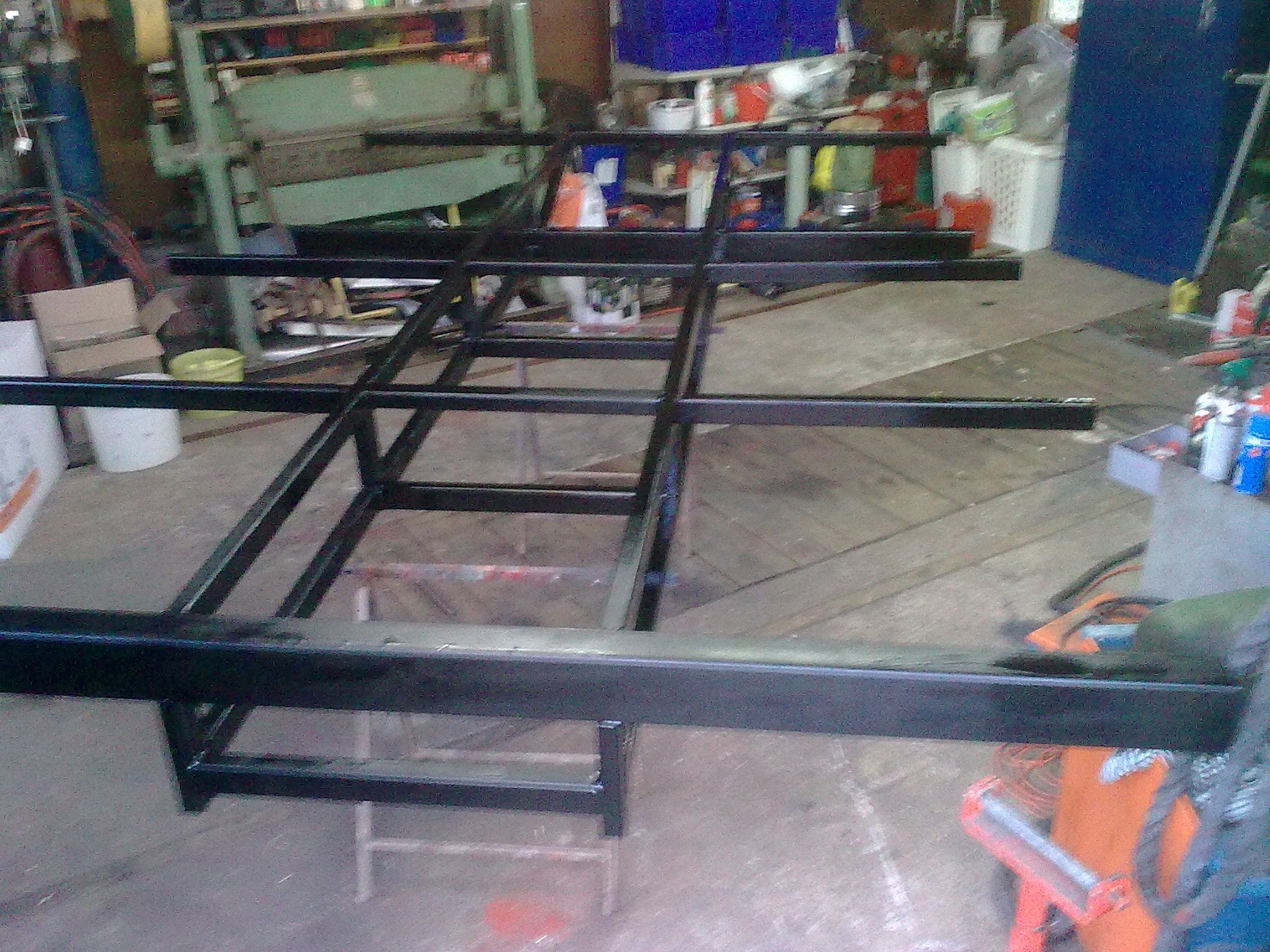

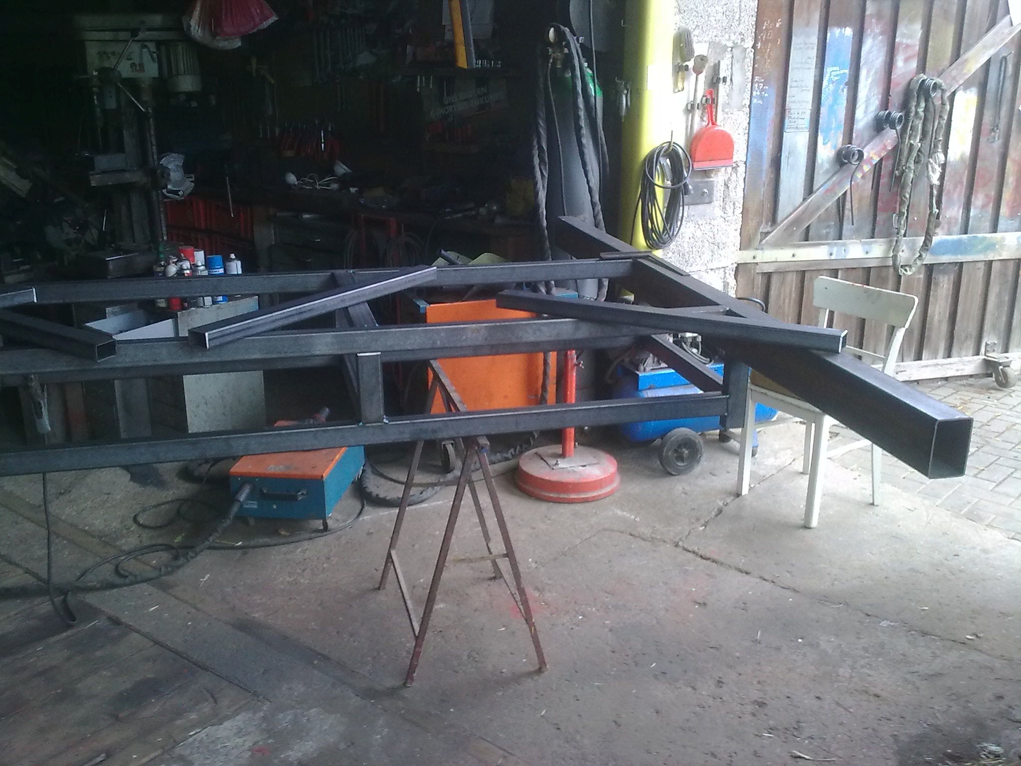

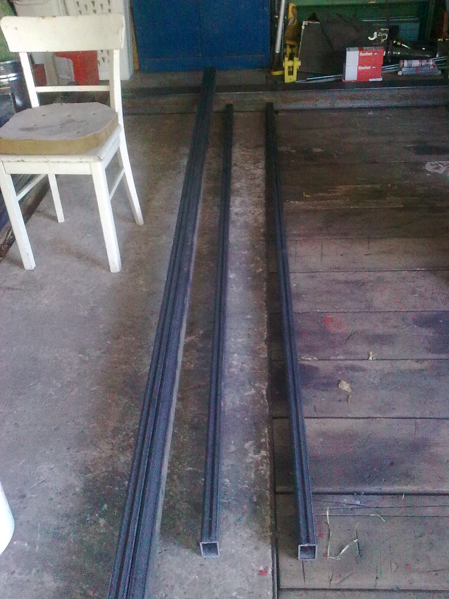

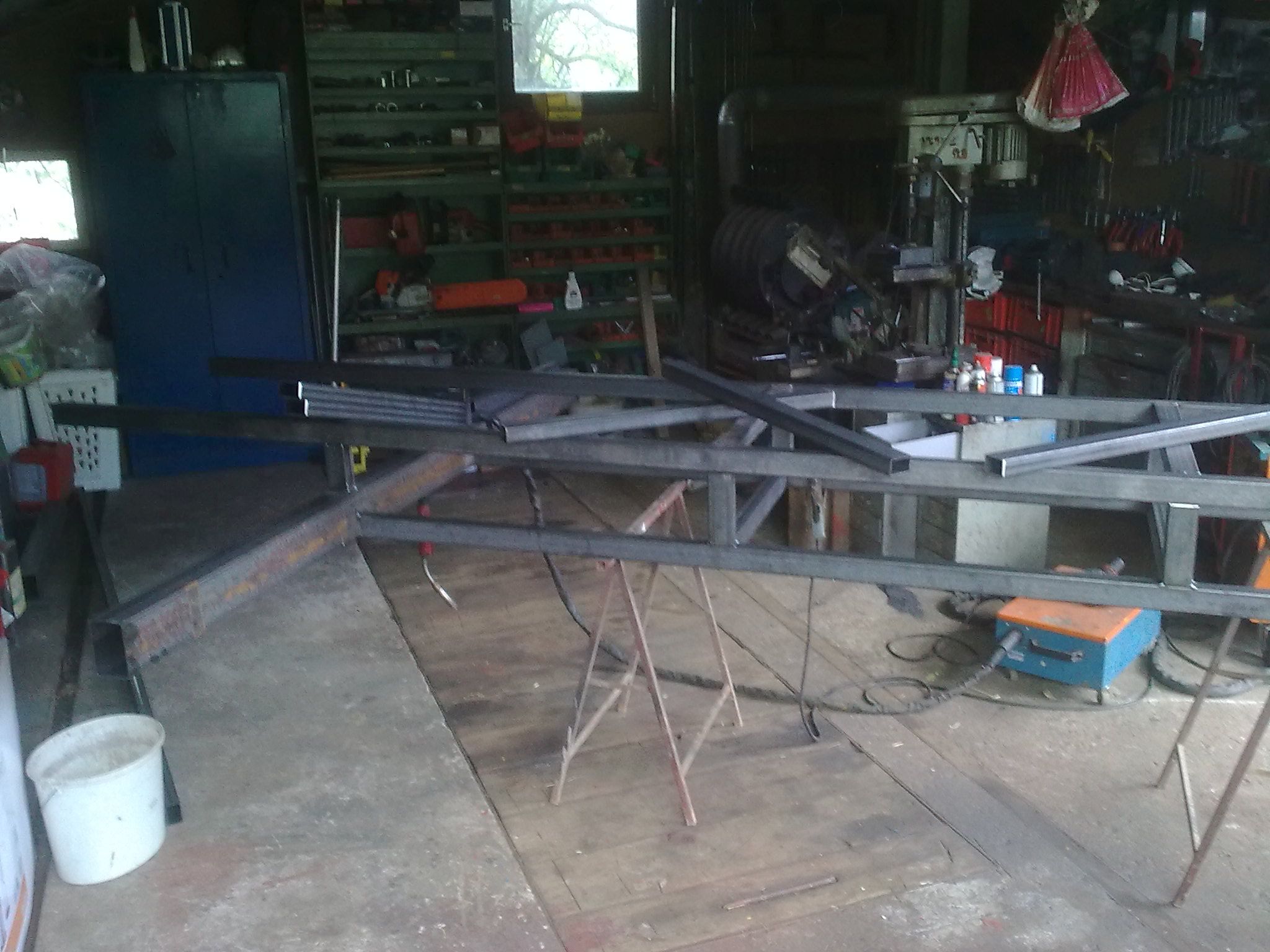

Soooo, da bin ich wieder!
Heutiger Tagesablauf: 7:30 aus dem Bett fallen.
8:30 nach Frühstück und Werkzeug suchen (die verdammten Magnetwinkel hatten sich übelst versteckt!
) Abflug Richtung Süden.
9:15 in Werkstatt von gutem Kumpel angekommen. Die Sägeorgie beginnt!
~ 11:00: Fertig mit Sägen. Schön an so ´ner Bandsäge ist ja, während die so vor sich hin sägt, kann Mann ja schon die Profile entgraten bzw. anfasen. Nu wird´s Ernst! Zusammenheften, 1000mal mit Wasserwaage und Gliedermaßstab drumrum rennen...
Ach wat soll ich labern, hier gibbet die Bilder: Und zum krönenden Abschluß des heutigen Tages: Überaus wichtig für derartige Aktionen ist ein mit modernsten Mitteln erstellter, bis ins kleinste durchdachter PLAN!! Oder halt ein, frei nach Terry Pratchet, PLN! Hier noch ein paar Info´s für die selber Planenden:
Ich habe heute, abzüglich der 30 min Mittagspause (jaaa, ich bin ein Weichei!
) 10 Std. am Grundrahmen gearbeitet.
Dabei habe ich 6 6-m-Stangen Rechteckrohr zugeschnitten, angefast, ausgerichtet und verschweisst. Danach gröberen Rost mit der Flex abgeschliffen, die gesamte Konstruktion mit Aceton abgewischt (Boah geht´s mir guuuuuuut!!!!
Ich mag lösemittelbeständige Handschuhe
) um das Fett runterzukriegen, und dann noch einmal Lackiert.
Alle Arbeiten wurde allein durchgeführt.
Ich bin KEIN Stahlbau-Profi, habe allerdings auch keine zwei Linken Hände mit 10 Daumen.
Um den Zeitplan zu halten, ist allerdings ein Metallbandsäge unabdingbar! Sägt schnell, genau und allein!
Soooo, und nu kipp ich erstmal unter die Duschen und dann ins Betttttt!
Gruß der Trecker

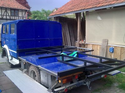

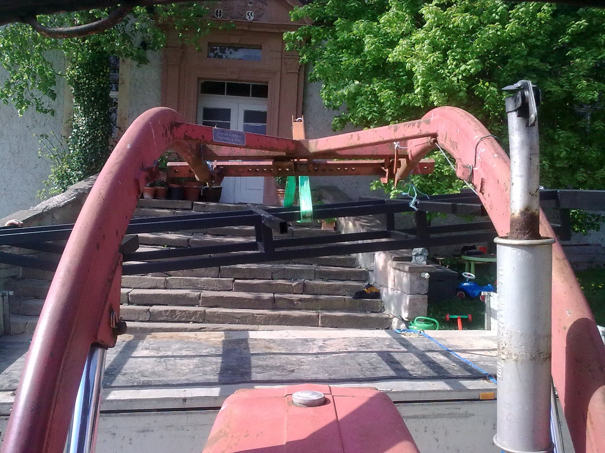

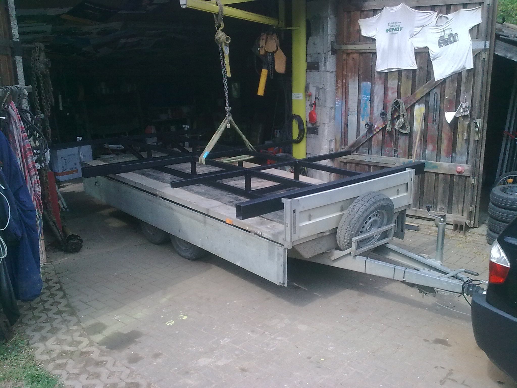

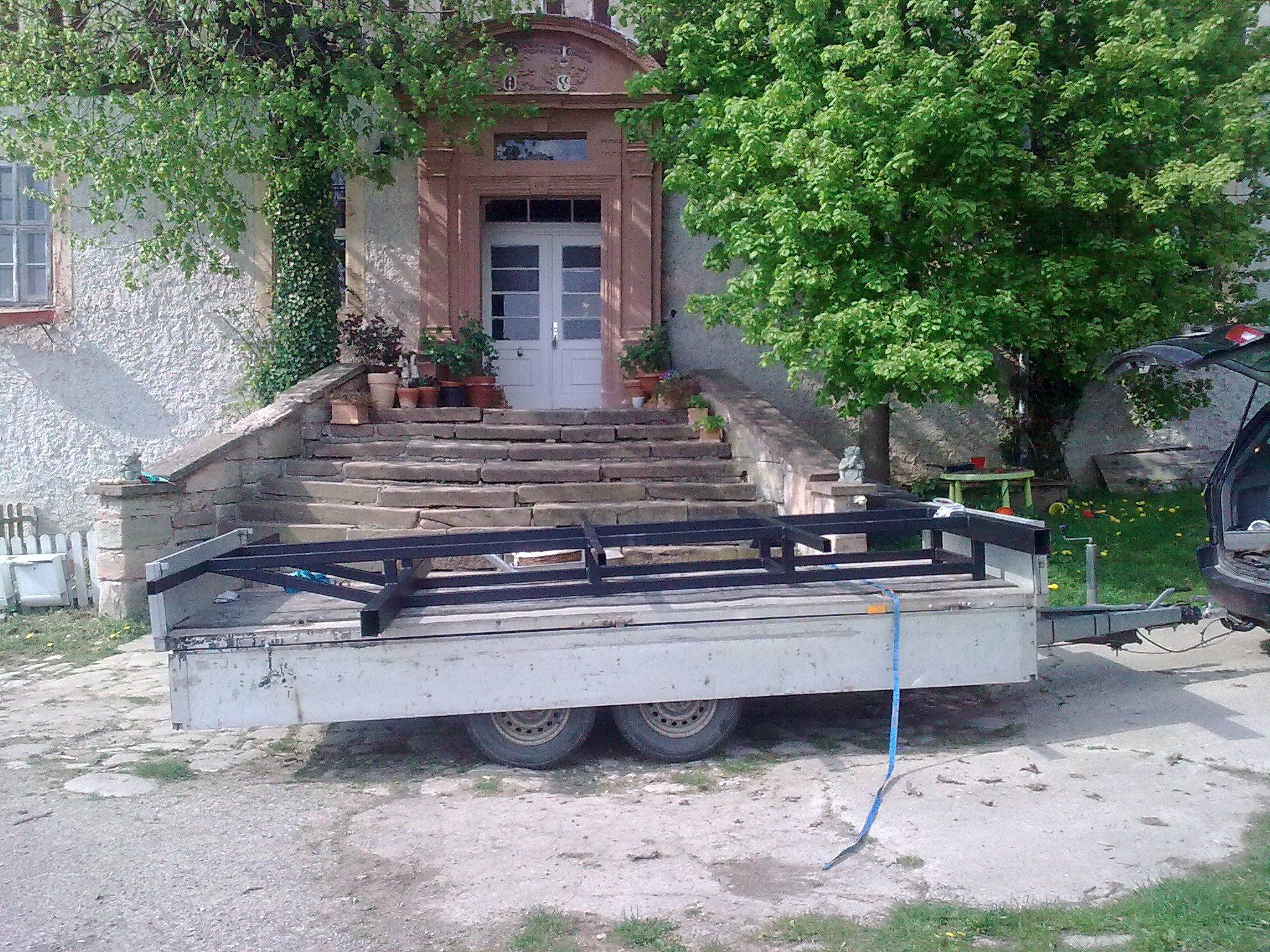

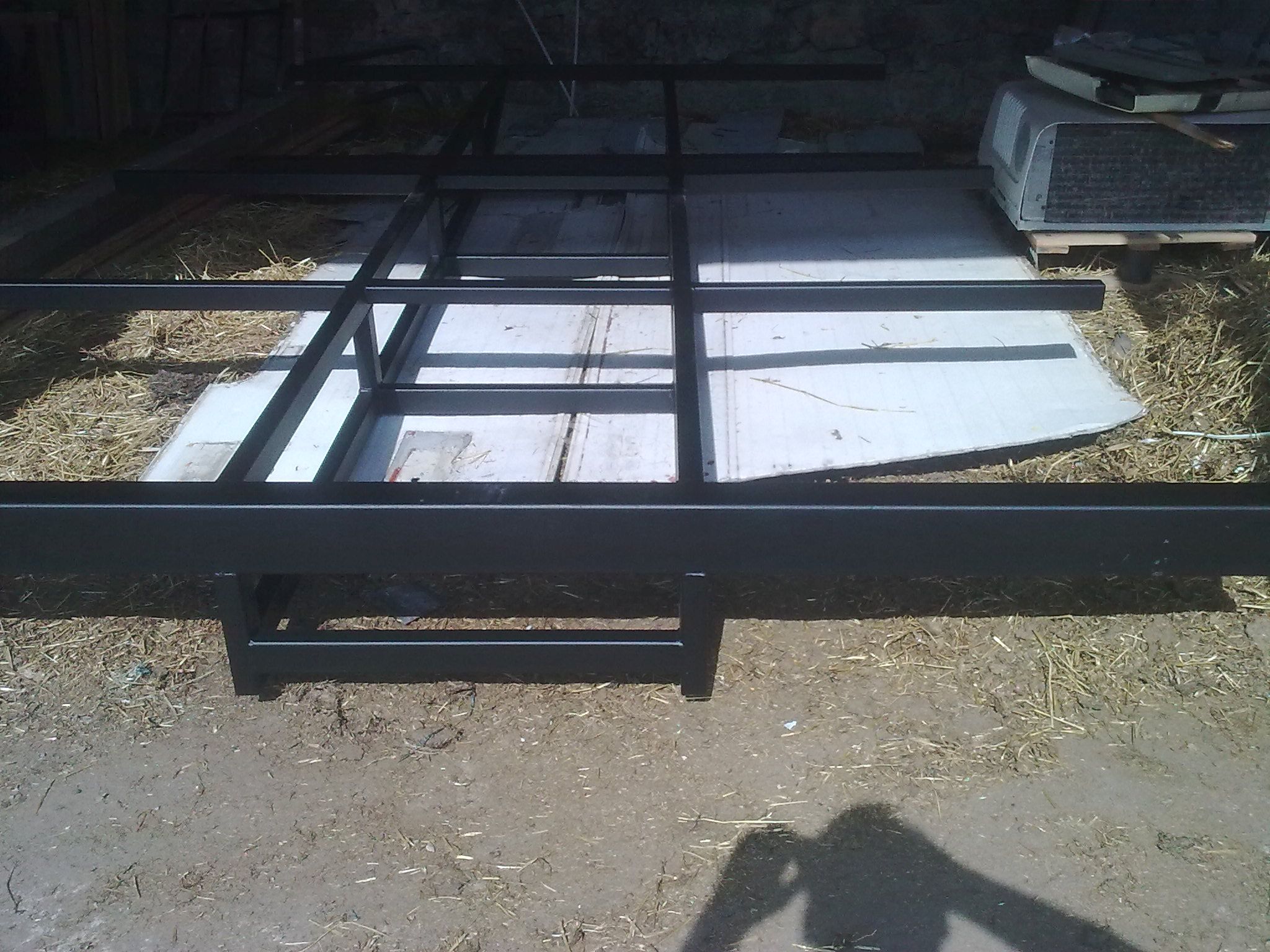

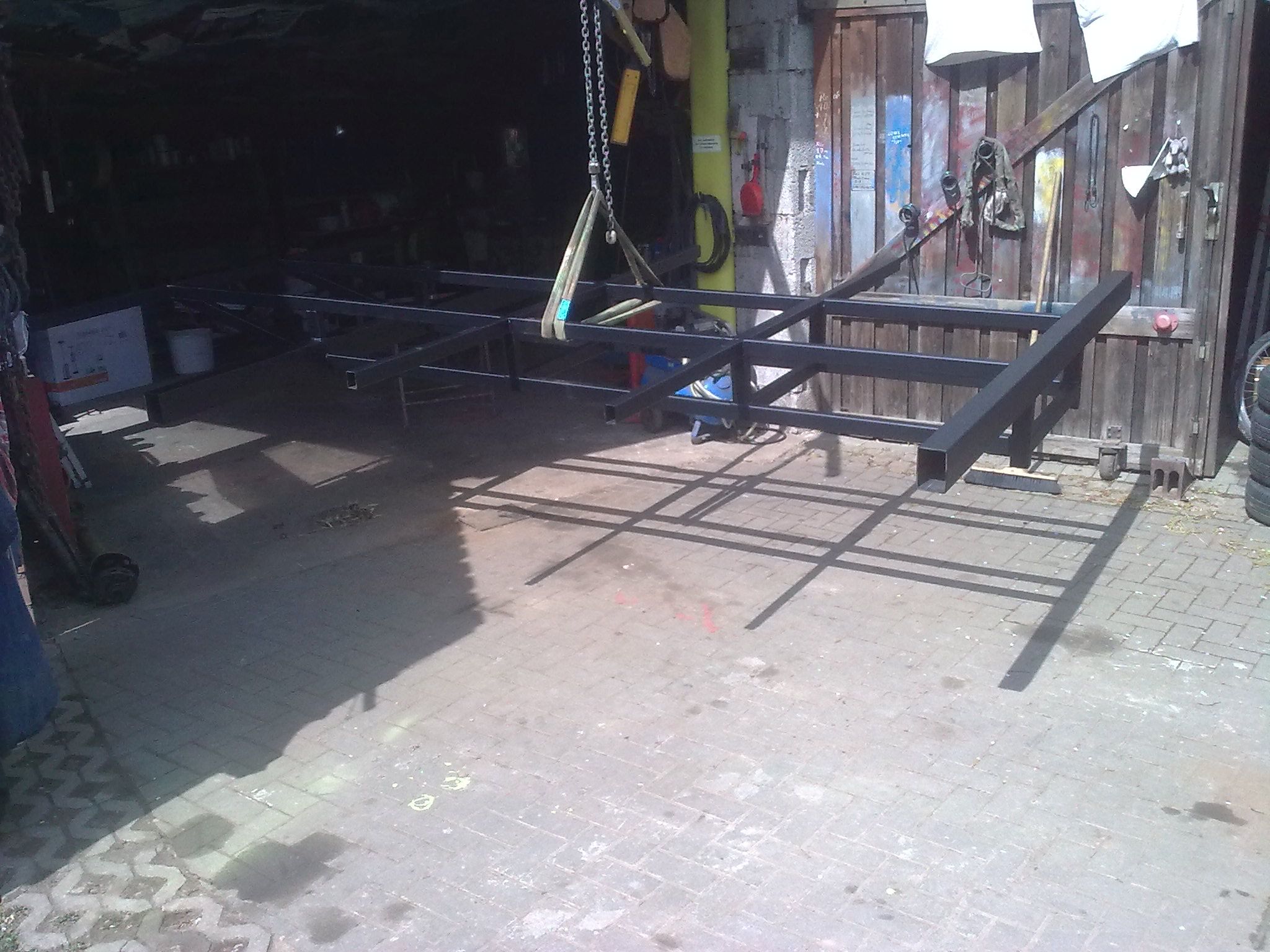

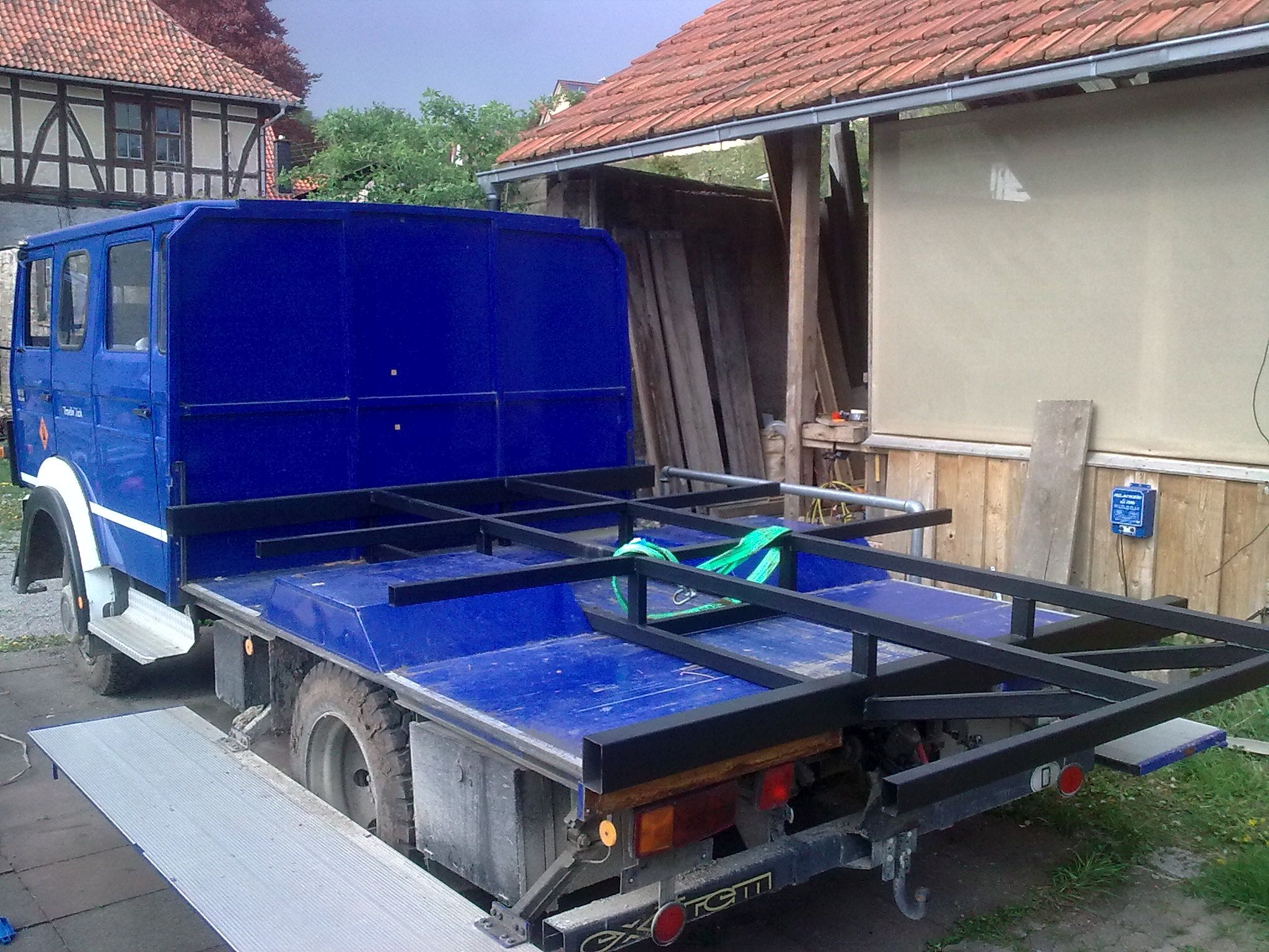

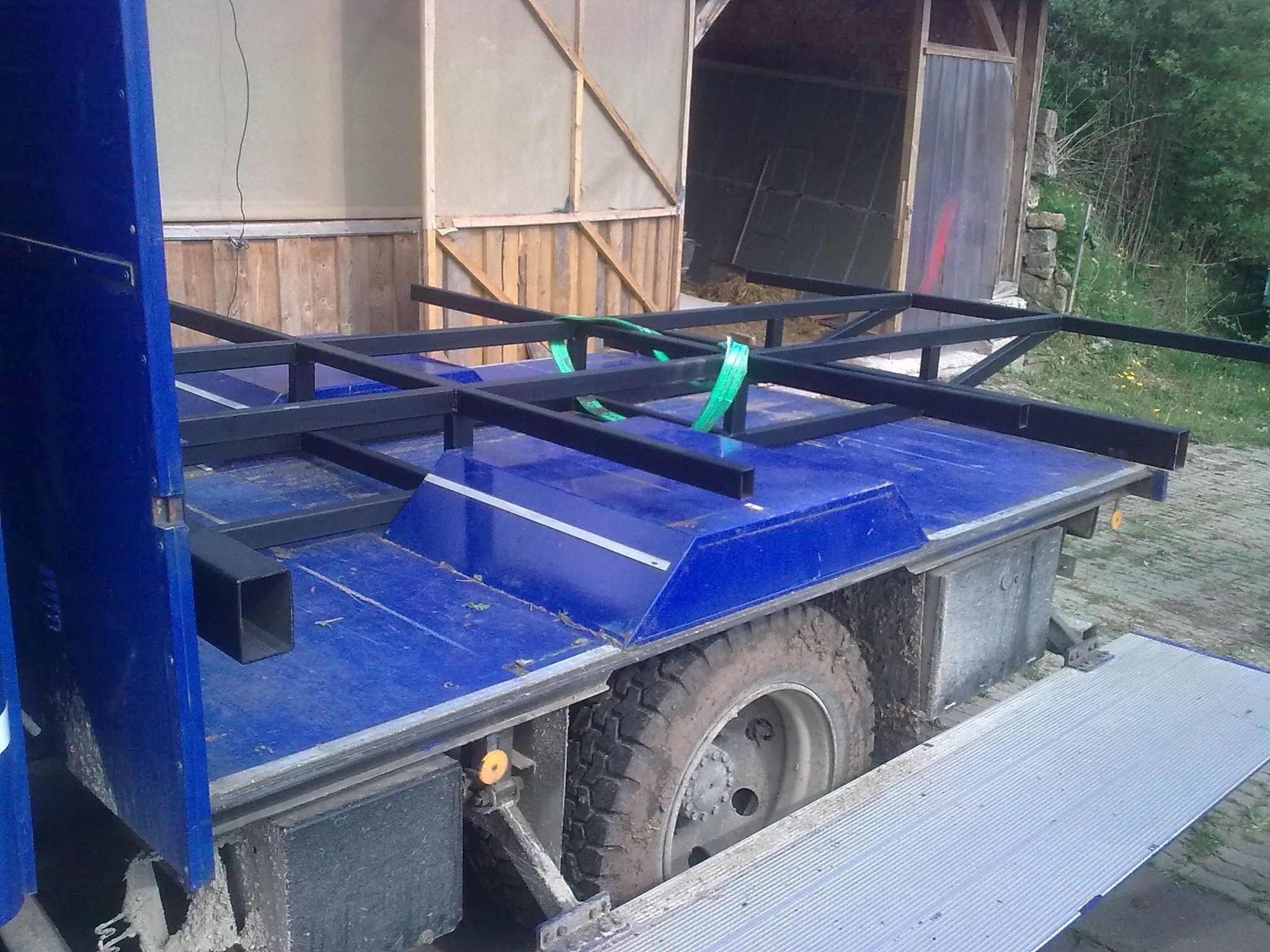

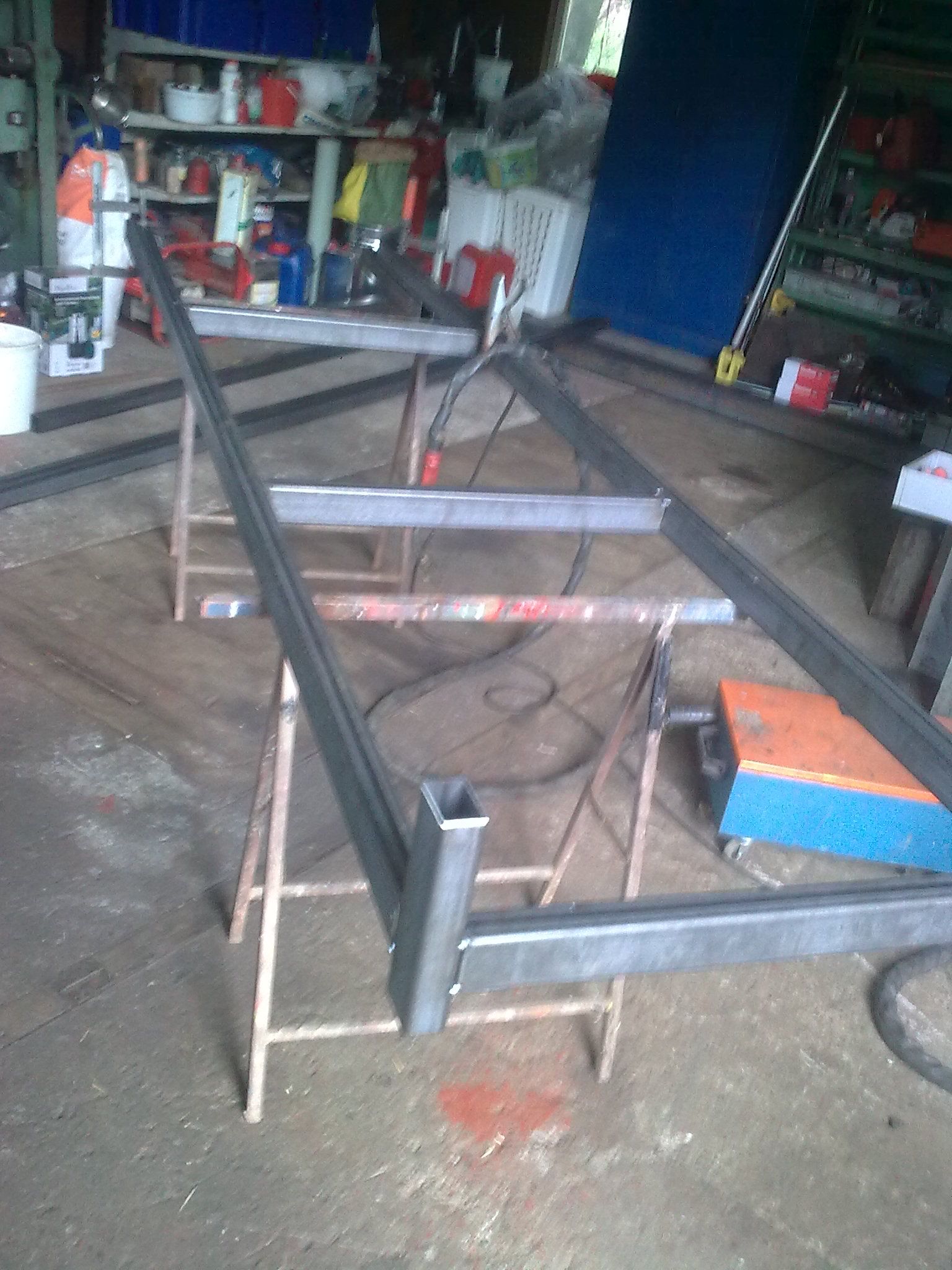

ein kleines update:
heute habe ich den Rahmen nach haus geholt: NATÜRLICH habe ich gleich erst mal ein paar Macken in den frischen Lack gerammelt, manchmal wäre ein zweiter Mann eben hilfreich... egal, kann man ausbessern...
Noch was technisches: habe mal gerechnet, wie schwer das Ding jetzt ist: reines Stahlgewicht 174,56, also 175 kg.
Plus ein bischen Schweißnaht und Farbe sagen wir mal 177 kg.
Ist mir eigentlich ein bischen schwer, aber irgendwie habe ich doch wieder wie ein Bergmann dimensioniert... Kann halt nicht aus meiner Haut...
Naja, geht aber noch...
Gruß vom Trecker, der sich jetzt in den Garten setzt!

Na da bin ick ja mal gespannt was das wird. Vorallem was es mit den 2 Stöckigen Rahmen auf sich hat.
Bin nämlich auch vom Zeppelin Koffer abgekommen und ich denke mal es wird auch ein Holzkoffer.

Da werd ich dann mal aufklären:
Also, der Rahmen ist zweitstöckig, da der Koffer auf ´ne Pritsche soll, die Radkästen hat.
Und da ich den Koffer nicht 30 cm + anheben will zum absetzen, ist der untere Teil quasi wie ein Hammer geformt, hinten breit und im vorderen Bereich passt er genau zwischen die Radkästen. Damit habe ich auch ´nen Doppelboden, in den Baterien und Wassertanks reinkommen, sowie noch ein oder zwei Fächer für Konserven oder ähnlich schweres Futter. Schwerpunkt nicht so hoch, und ich kann das Gewicht gut verteilen.
Und der Wohnraum hat eben keine Radkästen, so das ich die Möbel völlig frei positionieren kann.
Und eben weil das ne Absetzkonstruktion wird, die mit Stahlstützen in die Gegend gestellt wird, daher seht Ihr bis jetzt viel Eisen.
Mehr wird es aber nicht, ab jetzt geht´s in Holz weiter, versprochen!
Hoffentlich kommt das Mat. gleich am Di...
Ostergrüße, der Trecker

Re: Holzkoffer / Absetzkoffer Baubeginn
Hallo Trecker,
die Idee mit dem doppelten Boden finde ich gut, an der Bauweise deines Rahmens hab ich allerdings etwas zu mosern:
Ich kann an der kompletten Konstruktion kein einziges Knotenblech erkennen. Ich habe da starke Bedenken, ob die seitlich angeschweißten Profile später auch dauerhaft die Lasten aufnehmen können. Da würde ich in jedem Fall vertikale Knotenbleche unter alle Profile schweißen. Sowas ist sehr schnell gebaut, bringt aber deutlich mehr Stabilität in den Rahmen.
Auch horizontale Bleche können nicht schaden und erleichtern später die Befestigung der Bodenplatte, da man nicht durch das Kastenprofil schrauben muss.
Gruß...
Ach ja, Hamerite geht gar nicht!
Gruß...

tonnar hat geschrieben:
Ne, da wirst Du nicht lange Freude mit haben. Bring den Krempel lieber zum verzinken, nachdem das Zeug wieder runter ist.
OLI

nächstes update:
die Jungs vom Holzhandel haben mich leider hängen gelassen...
Haben mir am Freitag ohne Ankündigung die halbe Lieferung auf den Hof geknallt, Styrodur mit Überlappung / Stufenfalz.
Rest fehlt noch immer, so das meine Urlaubstage flöten sind... GRUMMEL...
Immerhin konnte ich die Anprobe machen: Anprobe nur provisorisch.
Die seitlichen Bordwände werden noch demontiert. Die vordere Wand kommt auch weg. Dann den Rahmen entsprechend weiter nach vorn.
Der aufmerksame Bildbetrachter sieht, das der Rahemn vorne hochsteht. Im vorderen Bereich habe ich zwei senkrechte Rohre nach unten 4 cm überstehen lassen.
An der entsprechenden Stelle kommen später Aussparungen in die Ladefläche, so das der Koffer später nur gegen abheben, aber nicht gegen Verrutschen gesichert werden muss. Da diese Aussparungen noch nicht da sind und der Rahmen noch etwas zu weit hinten liegt, daher steht er vorn etwas hoch.
Hinten wird es auch solche "Steckzapfen" geben.
Zu den Anmerkungen: zunächst vielen Dank für die Tipps!
Ob Hamerite nu der Weisheit letzter Schluss ist, darf gern bezweifelt werden. Ich hab in der Vergangenheit damit gute Resultate erzielt, reicht für mich.
Die Konstruktion wird kaum direktem Wasser ausgesetzt sein, und es dauert ne Weile, bis da was so dünn gerostet ist, das es eng wird.
Wintercamping ist eh nicht vorgesehen, daher fällt Salz auch weg.
Klar, Verzinken hilft gegen alles, ist in m. E. in diesem Anwendungsfall aber Kanonen auf Spatzen, und für mich einfach zu teuer.
Knotenbleche: man kann es auf den Bildern vielleicht erkennen: Der hintere Hauptquerholm liegt auf der Ladefläche auf. Der Zweite von hinten bekommt noch ne Abstützung auf die Ladefläche. Der vordere ist 120x80x4, der biegt sich mit Sicherheit nicht durch. Der einzige, der ev. nennenswert auf Biegubg beansprucht wird, ist der Zweite von vorn.
Da geh ich mal auf Risiko.
Zumal ja Boden und Wände des Koffers voll miteinander verbunden werden (Holzfachwerk) und von daher die Hauptlasten sowieso auf die Eckträger gehen.
Nichsdestotrotz gebe ich tonnar Recht, Knotenbleche bringen schon ordentlich Steifigkeit in die Bude.
Ich muss aber auch leider auf´s Gewicht achten... Sollte ich da Bewegung erkennen könne, kann ich es notfalls immer noch nach unten Abstützen. Nicht elegant, aber als pragmatische Lösung gangbar. Aber wie gesagt: dann müsste sich die ganze Seitenwand verformen...
Gruß der Trecker

Leider hat sich´s jetzt wohl erstmal mit den Metern, da die Pfeifen mein Holz immer noch nicht geliefert haben und meine freie Osterzeit abgelaufen ist...
Immerhin habe ich heute mal 4 Stunden mit Schei...-Schaufeln verbracht und so den Bauplatz im derzeit leerstehenden Offenstall meines Hofes frei gemacht. Die Pferdehalter unter Euch wissen ja, was es ne Schinderei ist, den gut festgetretenen Mist rauszustemmen. Und wenn der Kram dann noch zwischenzeitlich trocken geworden ist, denkt man ganz schnell über sprengen nach... Ich weiß, selbst Schuld, eigentlich gehört sowas gleich getan wenn die Gäule raus sind, aber...
Morgen kommt dann der Rahmen an seinen Bauplatz, wird dort auf Kanthölzern abgesetzt und in Waage gebracht. (Nicht das jetzt hier irgendwer wieder mit dieser "im Wasser-Geschichte" anfängt!
Tja, wenn das Holz morgen oder so kommt, dann bekomme ich ev. noch den Boden fertig, bevor ich fast den gesamten Mai im hohen Norden D-Land´s bei ´ner Reha zugunsten meiner geschrotteten Lunge verbringe...
Schon blöd, ich wollte das Skelett vorher stehen haben...
