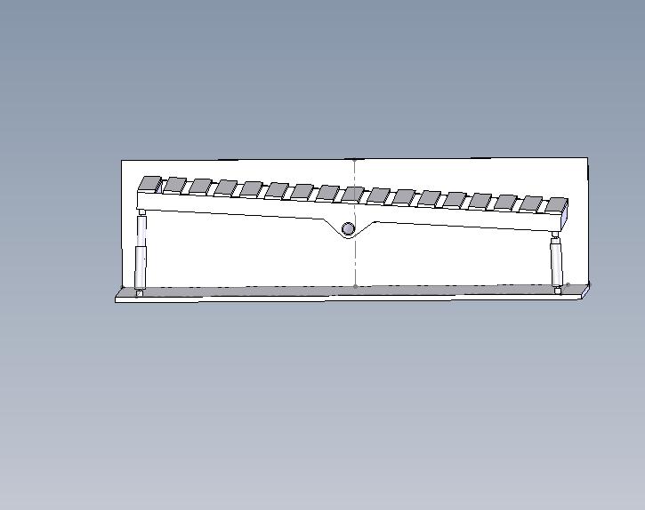

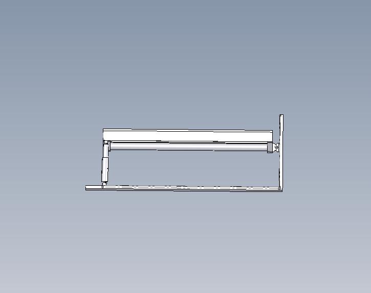

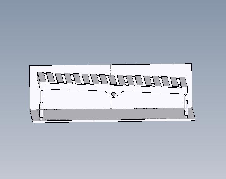

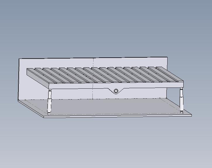

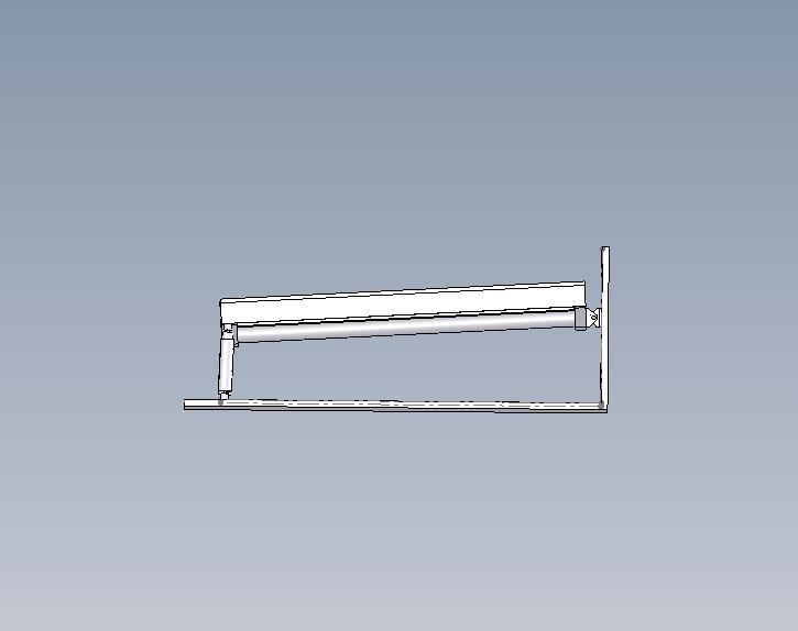

Re: Bett nivellieren ?
mal schnell skizziert...mit 2 hubzylinder / Linearmotoren
- Dateianhänge
- schräg-beide.jpg (23.2 KiB) 7834 mal betrachtet
- schräg-quer.jpg (16.34 KiB) 7834 mal betrachtet
- schräg-längs.jpg (25.47 KiB) 7834 mal betrachtet
- gerade-quer.jpg (15.94 KiB) 7834 mal betrachtet
- gerade.jpg (32.29 KiB) 7834 mal betrachtet
sag ich dochosterlitz hat geschrieben:Hi,
Ansonsten, wenn schon, denn schon:
http://www.ebay.de/bhp/linearmotor-24v
CU478 hat geschrieben:Statt Druckluft würde ich lieber einen Linearmotor nehmen....der ist selbsthemmend, d.h. stromlos bleibt er in Position, gibts mit 12 / 24V DC
Einfach mal bei ebay gucken. Gibts für kleines Geld.
CU478 hat geschrieben:mal schnell skizziert...mit 2 hubzylinder / Linearmotoren
CU478
SEHR G..L
Jetzt müsste ich mir nur noch überlegen wie ich den Platz nach unten für die 2 Motoren schaffe
aber das ja künfig kein Faherhaus eines PicUps mehr unter dem Bett sitzt sondern ein Stauraum
SEHR G..L

- martinsammler
- Beiträge: 73
- Registriert: 2009-09-07 13:03:16
- Wohnort: Nordhessen
Ich bin ja so stolz auf Euch! Ich denke, daß es eine Version mit den Linearmotoren wird. Aber bevor ich mir so eine Dreipunktlagerung ausdenke nehme ich doch lieber gleich an jeder Ecke einen. So wie das Bett als "Presspassung" eingebaut ist müßte das auch gehen. Und der Unterbau für den Lattenrost könnte weniger massiv ausfallen. Danke rundrum!

jein....es geht mit 4 Motoren, allerdings müssten sie wirklich synchron laufen, damit der Rahmen sich nicht verwindet.
Wenn du zb. vorne links runter gehst, müsstest du hinten recht um das gleiche Maß hoch gehen.
Oder du musst halt aufpassen das der rahmen nicht bricht und von Hand einregeln.
Von der Bedienung her einfacher ist die Variante mit 2 Motoren.
2tes Problem ist, das du die Motoren nicht wie Bettpfosten oben und unten starr anbauen kannst, sondern das sie oben und unten kugelgelagert werden müssen/sollten.
Durch das schrägstellen verändern sich die Angriffswinkel, gut zu sehen im Bild 2 schräg /quer.
Wenn du sie aber beweglich anbaust, wird dein Bett instabil und kippt zu Seite...da hab ich schon drüber nachgedacht.
Ein Stuhl mit 4 losen Beinen kippt auch einfach um.
Klar, in einem Rahmen eingepasst, passiert nicht viel.
