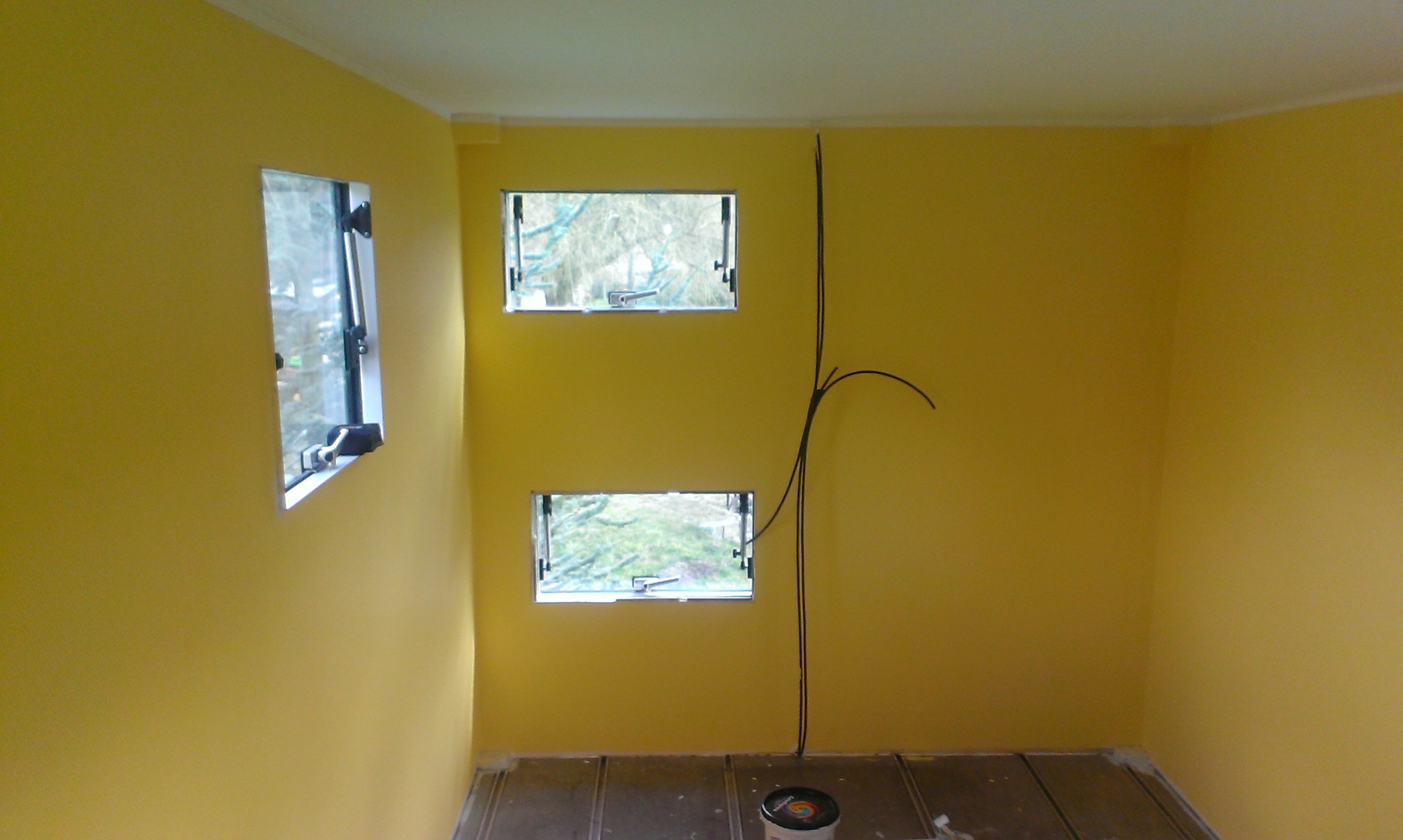

bin gerade erst fertig geworden mit der Innnengestaltung der Wände.
Ich denke das sich die 1 mm Schicht aus Glasfasertapete nicht positiv auf das Kondenswasser oder dessen Vermeidung auswirkt. Für mich war die "Tapezierung" eine reine Wohlfühlmaßnahme, wir finden das sich die strukturierte Wand viel gemütlicher macht als die Aluwand.
Wir haben es so gemacht:
Nachdem alle Aluschienen ausgebaut waren an Wänden und Decke hab ich die Grate und die Reste der Nieten plan geflext. Die Löcher der Nieten der Aluschienen hab ich ansonsten gelassen wie sie waren.
Dann habe ich den Shelter innen einmal mit Brantho korrux nitrofest gestrichen. Warum. ?
Der wichtigste Grund war das ich noch knapp zwei Liter von dem Zeug da hatte weil ich meine Pläne beim aufarbeiten des Chassis vor einem Jahr kurzfristig geändert habe.
Das allein wäre aber noch kein Grund sich drei Stunden Arbeit zu machen.
Ich habe bei zwei Sheltern von anderen gesehen wie sich die Tapete abgelöst hatte oder Blasen warf. Das ist für mich echt ein Albtraum den ich verhindern wollte. Daher hab ich mir - frei von jeder Fachkenntnis - überlegt das es sich bei dem Korrux Zeugs um Grundierung handelt die auf Metall sehr gut hält. Grundierung wiederum kann sich positiv auf die Klebeeigenschaften des Tapetenkleisters auswirken, was dann auch tatsächlich der Fall war.
Verwandt habe ich dafür:
Glasfasertapete und den dazu passenden fertig gemischten Kleber von Hornbach.
Als Farbe "Caparol Premium Clean" weil es abwischbar sein sollte und nachdem mich ein Kollege hier aus dem Forum auf die richtige Spur gesetzt hat.
Langzeiterfahrung hab ich natürlich damit noch nicht, aber hier und heute bin ich mit dem Ergebnis sehr zufrieden und würde es wieder so machen.

Ich habe innen mit Pistole lackiert und bin voll zufrieden,
man sollte nur einen Großen Lüfter beim lackieren aufstellen, der den Spritznebel rausbläst.
Vom Arbeitsaufwand her, denke ich ist es der selbe wie beim Tapezieren.
Ich habe Angst gehabt das die Tapete irgendwann wieder runter kommt, deswegen lackiert.
`da Patrick
`da Patrick

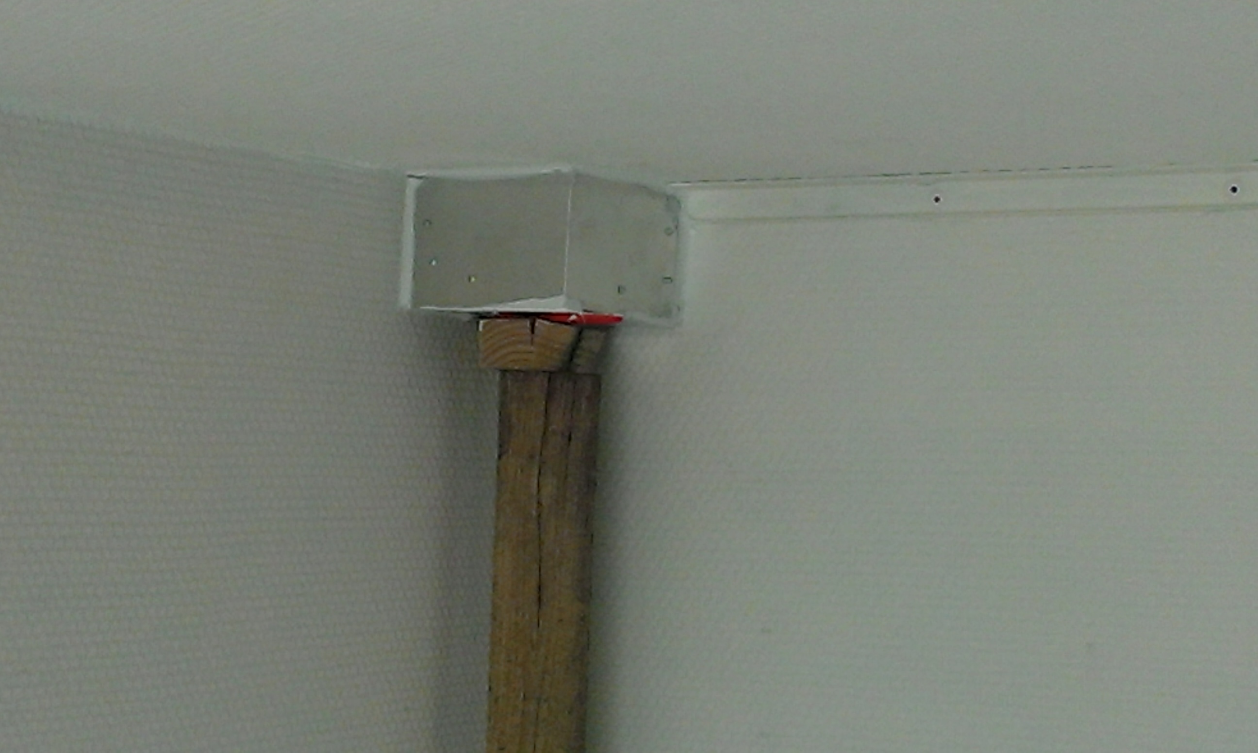

Kurze Frage in die Runde, da ich gerade beim rausnehmen der Aluschienen meiner Kabine bin.
Jene, die so wie Ulli die Containerecken isoliert haben, wie habt ihr das gemacht?
Den Bildern nach zu schließen hat Ulli die PE Isolierung auf die Tapete geklebt.
Würde es einen isolationstechnischen Unterschied machen, die PE Matten vor dem tapezieren direkt auf die Aluwand und die Ecken zu kleben? (wegen Feuchtigkeit, Kondenswasser usw.)
Danke und liebe Grüße,

OK, zum Thema Isolierung hab ich nix geschrieben, es aber dennoch gemacht.
Ich habe vermutlich auch etwas übertrieben beim isolieren, aber wir wollen ganzjährig campen und deshalb hab ich ungeheure Mengen an Armaflex verbaut.
Die oberen Locks sind mit 38 mm armaflex isoliert und dann mit Aluminiumkistchen eingepackt. Ecken und Kanten wurden mit Klebt & Dichtet verschlossen. Das selbstklebende Armaflex hab ich direkt auf die Locks geklebt. Hielt bei mir sehr gut. Dann das Alukästchen drumrum und das hab ich dann tapeziert. Der Holzständer auf dem Bild ist schon wieder weg, diente nur der Schwerkraftüberlistung bis der Kleber trocken war. Die unteren Locks bleiben wie sie sind, ich bau mir ne Fußbodenheizung ein und daher werden diese ständig belüftet.

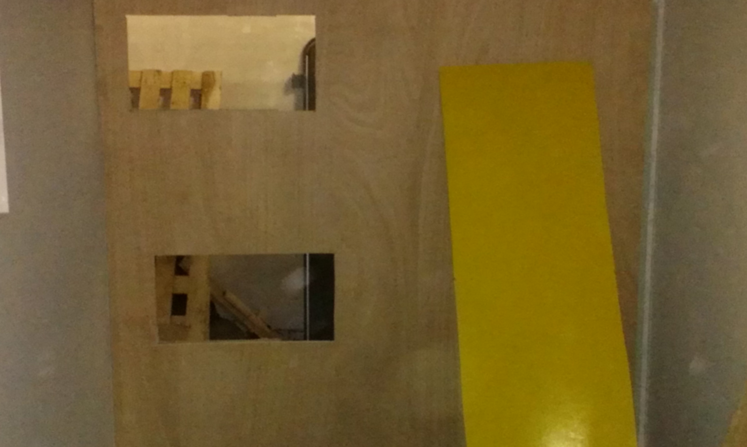

In der Rückwand wurde die Sheltertür komplett entfernt sowie alle Klappen. Die so entstandenen Löcher hab ich mit 3 x 19 mm Armaflex gefüllt. Von Außen hab ich 3 mm Aluminium peplankt.
von Innen über die gesamte Rückwand nochmals 19 mm Armaflex und darauf eine 12 mm Multiplexplatte w100.
Das gleiche hab ich mit der vorderen Wand auch gemacht und habe somit ca. 6 cm Innenraumlänge verloren. ( 19 mm Armaflex + 12 mm Multiplex) x 2 weil vorne und hinten.

Peter, noch bin ich hier (nicht mehr lange, wohl nicht mehr zum nächsten Stammtisch), der LKW auch (noch bis zum 3.!!)... Kannst ja mal vorbeischauen...Peter 4x4 hat geschrieben:OK, zum Thema Isolierung hab ich nix geschrieben, es aber dennoch gemacht.
@ Dare2go
Hallo Jürgen, sag mal bist Du jetzt schon in Urukwai. ?? Konnte leider beim letzten Stammtisch nicht dabei sein, musste schuften.
Mit der Isolation war ich etwas sparsamer: 20mm xTreme um die Locks, dann kleine Sperrholzkästchen mit Tapete auf die sichbaren gesikat (die in Oberschränken sind "roh" geblieben), hinterm Bett eine 6,5 mm Multiplex auf verklebten Latten, zwischen den Latten 10mm xTreme. Vorne sind die Holzplatten 9mm = das reicht "dicke"! Ich habe allerdings alle L-Winkel entlang der Decke auch isoliert, 18mm xTreme, ca. 5 cm breit, mit nochmal 10mm dagegen, unten als Abschluss einen Kabelkanal entlang durch die Oberschränke - den brauchte ich eh überall...
