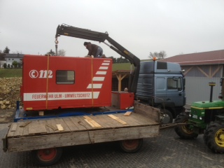

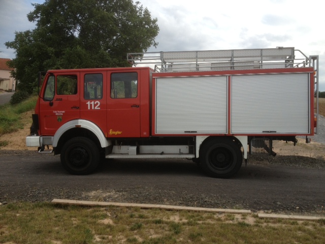

Ich habe einen ex FW MB 1222 AF mit großer DoKa (siehe Bild). Der Rahmen ist an seiner außenseite 900mm breit.

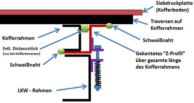

Darauf soll ein Koffer, welcher von einem MAN stammt (Bild). Leider hat dieser Koffer einen Hilfsrahmen welcher nur 860mm an der Aussenseite ist. Da ich hier im Forum belernt habe, dass der "senkrechte Teil" beider Rahmen (Fahrzeug- und Aufbaurahmen) genau senkrecht übereinander stehen muss gilt es eine differenz von 20 mm pro Seite auszugleichen. Ein (kleiner / landwitschaftlicher) Fahzeugbauer empfahl mit der mit einem gekanteten Z Profil zu lösen, welches sich über die ganze Länge des Hilfsrahmens erstreckt. Ich hoffe, das wird aus der Skizze deutlich. Vorteile: lange nicht so teuer als ein "Adapterzwischenrahmen" und das Fahrzeug wird kaum höher (nur um die Materialstärke des Z Profils). Denkt Ihr dass das ein gangbarer, sinnvoller Weg ist?

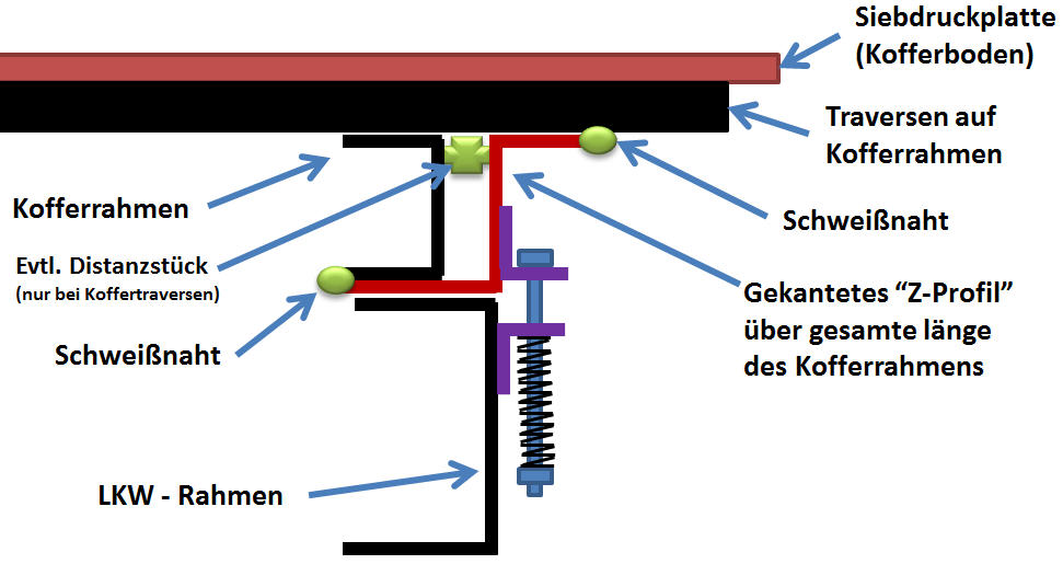

die skizzierte Lösung mit dem Z-Profil ist gut, kannst Du so machen.
Den Hilfsrahmen wirst Du so kurz lassen müssen, wie er heute schon ist, da der vordere Teil des Hilfsrahmens unter der Doka wahrscheinlich nicht genug Platz hätte, ausreichend weit vom Fahrzeugrahmen abzuheben.
Der Sinn des langen Hilfsrahmens nauch Aufbaurichtlinien ist, daß die Krafteinleitung vom Hilfsrahmen in den Fahrzeugrahmen an einer unkritischen Stelle, nämlich über dem hinteren Federlager der Vorderachse erfolgt. Wenn das bei Dir nicht möglich ist, dann laß den Hilfsrahmen wenigstens an einer Stelle enden, die gut geeignet ist: möglichst über einem Querträger und nicht gerade da, wo der Fahrzeugrahmen eine Kröpfung (geringere Höhe des Längsträgers) hat.
Wird aber schon funktionieren, es ist wie Du selbst schreibst: mit nur 2 Tonnen auf dem Buckel ist die Belastung für das Fahrzeug eh sehr gering.

das geht im Prinzip schon so, wie du das vor hast.
Als Wandstärke würde ich dir 4,0 mm empfehlen in der Werkstoffqualität St 52.
Etwas knifflig ist die Genauigkeit in der Fertigung des Z-Profiles bzgl der Höhe. Die Abweichung sollte kleiner 1,0 mm sein, sonst trägt nur einer der beiden oberen waagrechten Schenkel (rot oder schwarz) die Last. Vor dem Abkanten des Z-Profiles unbedingt Musterstücke fertigen.
Den Hilfsrahmen des Koffers brauchst du nicht zu verlängern. Der kleine Koffer steht mit seinem Schwerpunkt ziemlich mittig auf der Hinterachse und wiegt nur etwa 1,0 to (geschätzt). Der Rahmen wird durch die Schwerpunktlage des Koffers über der Achse kaum auf Biegung beansprucht.
An die Schraubenköpfe zwischen den beiden vertikalen Stegen (rot und chwarz) kommt man kaum mehr hin. Da muß du dir was überlegen. Z.B die Schraubenköpfe innen anschweißen und von außen dann die Muttern anbringen.
Was auf deiner Skizze auch noch fehlt, ist die Übertragung der seitlichen Schubkräfte an den gefederten Elementen. Muß so gestaltet sein, dass der Hilfsrahmen auch im Rahmen des Federweges und der Verwindung des Hauptrahmens vom Hauptrahmen abheben kann und trotzdem eine seitliche Führung gegeben ist.
Der Längsschub wird ja vom den Schrauben des Festlagers hinten abgefangen.
Nun viel Spaß beim Basteln

und VIELEN DANK für Eure Antworten und Tipps.
Und die passen mir auch noch so richtig gut!
@ Sico:
hier
"...An die Schraubenköpfe zwischen den beiden vertikalen Stegen (rot und chwarz) kommt man kaum mehr hin. Da muß du dir was überlegen. Z.B die Schraubenköpfe innen anschweißen und von außen dann die Muttern anbringen..."
handelt es sich wohl um ein Missverständniss - welches auf meine undeutliche Skizze zurückzuführen ist.
Dieses grüne etwas, welches ich als "Distanzstück" bezeichnet habe sollen keine Schraubenköpfe sein (sieht schon so aus - stimmt).
Wenn ich von den zu überbrückenden 20mm die von Dir vorgeschlagenen 4 mm Materialstärke des Z Profiles abziehe bleiben noch 16 Millimter für das Distanzstück. Hier würde ich dann zB ein Bandstahl mi 16mm Dicke zerstückeln undje dort wo eine Koffertraverse ist an den Kofferrahmen schweißen.
Genau an dieser Stelle würden dann die Z Profile seitlich gebohrt. Durch die Löcher können dann Distanzstücke und Z Profile verschweißt werden.
Der durch diese konstruktion entstandene, leider nach unten geschlossene neue Hohlraum wird dann mit Wachs konserviert und oben mit "geklebten Blechdeckeln" gegen groben Schmutzeinttrag verschossen.
Viele Grüße,

Ich würde versuchen, die vorhandenen C-Profile (=Kofferrahmen) zu entfernen und diese (oder neue) an der richtigen Position wieder anzuschweißen! So viele Quertraversen kann der kurze Kofferrahmen ja nicht haben. Durch die Siebdruckplatten sollte die Bodengruppe auch ausreichend steif sein, so dass der Koffer nicht gleich zerbröselt, wenn man einen Träger entfernt. Wenn man dem nicht traut, kann man auch vorher ein "Angsteisen" (langes Kasten- oder Winkelprofil) anpunkten.
Den Aufwand für die Demontage der alten und Montage der neuen Längsträger würde ich auf nicht mal einen (gemütlichen) Arbeitstag schätzen. Außerdem spart man sich das Abkanten der Z-Profile, das Zuschneiden der Distanzstücke und das Versiegeln und Verschließen der Hohlräume (die irgendwann doch wieder anfangen zu gammeln).

Ganz genau, eine Seite nach der anderen. Von dem verbleibenden Träger kannst du dann auch vernünftig messen.Frank_404s hat geschrieben:Hallo Tonnar,
das ist eine sehr gute Idee.
Diese Variante werde ich prüfen: wie gut ich die originalen Träger am koffer ab komme und wie stabil der Koffer dann noch ist (ich kann ja eine seite nach der anderen machen...
Dann bleibt nur noch die Frage, wie die Profile verschweißt wurden. Ich tippe mal darauf, dass bei der Produktion erst die Längsträger ausgerichtet wurden und dann die Quertraversen drauf geschweißt wurden. Dann wären die Kehlnähte leider verdeckt und du musst die Längsträger zerschneiden.
Noch was für die weitere Planung:
Falls du später irgendwelche Anbauten (Reserveradträger, Terrasse, Fahrrad-/Mopedhalter) vornehmen willst, kannst du dir jetzt schon darüber Gedanken machen. Man kann dann z. B. die Längsholme hinten etwas über stehen lassen oder passende Kastenprofile anschweißen, die später als Steckhülse dienen können.
So was lässt sich auf der Werkbank wesentlich besser basteln als unter dem Laster.

@ Tonnar:
Wenn der Hilfsrahmen des Koffers von oben verschweißt ist muss ich mir üblerlegen, ob ich nicht doch die Z Profil Lösung mache, denn wenn ich die Längsträger zerschneiden und neu Kaufen muss kann ich auch anstelle der neuen Längsträger Geld für die Z Profile Ausgeben...
Vorteil: Ich muss nicht die Stabilität des Koffers riskieren, da die orig. Träger an Ort und Stelle bleiben.
Nachteil: Der Hohlraum zwischen Trägern und Z-Profilen...
Mal sehen.
Das mit dem Vorsehen von Anbauten am Hinteren Rahmenende ist eine Gute Idee!!!
