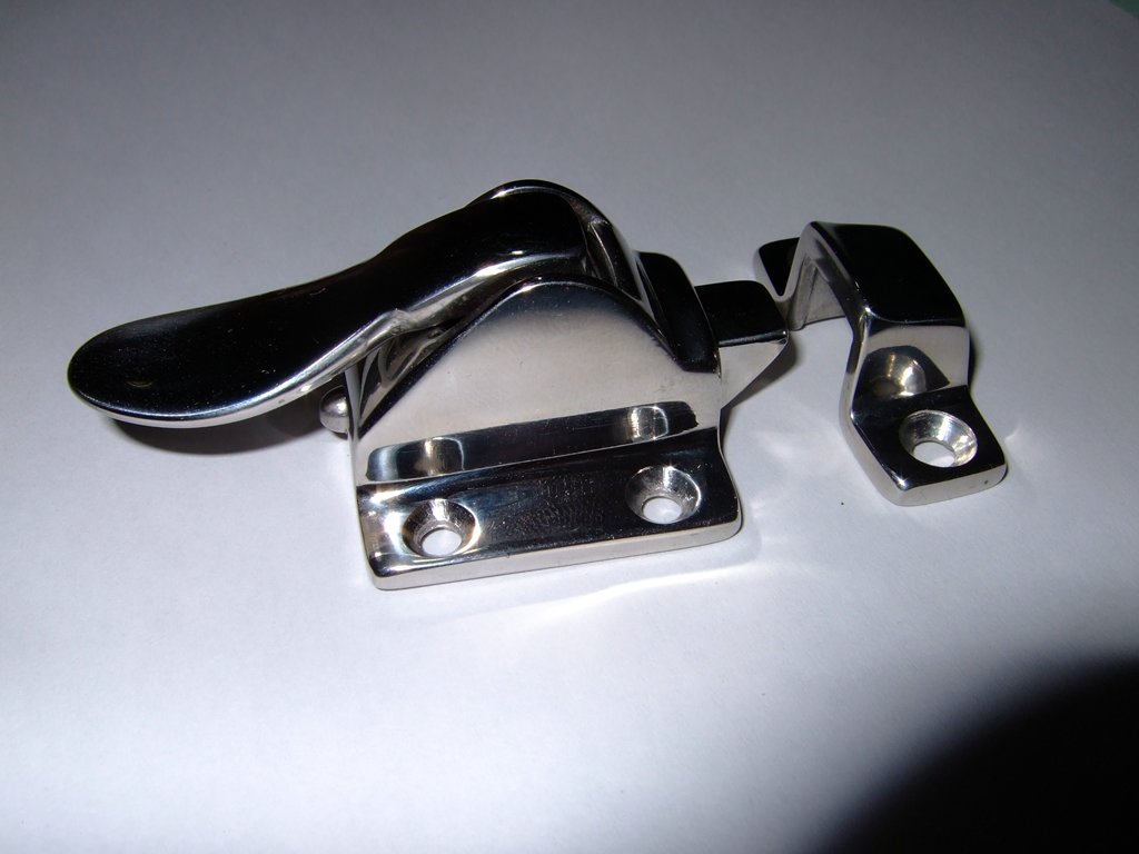

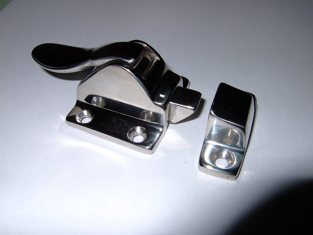

Tach Pirx
Das wäre doch was, ganz einfach, sehr stabil, öffnet sich nie selber und günstigste:
Onofrius

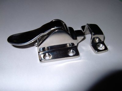

Die
http://www.southco.com/de-de/mp-bl/mp-03-100-000
haben wir nicht nur im eigenen und sind bewährt. Halten um 65 kg/St. Mehrfaches Aussehen wählbar und auch abschließbar. Klappe zu und fertig.
Riegel Einstellbar und für viele Plattenstärken...
Darauf achten, dass der Verschluss von innen nicht blockiert werden kann.
Die ganz VA sind nicht wirklich notwendig.

Hallo Gemeinde
Als Zimmermann baue ich seit Jahren Innenausbauten für Lieferwagen, Wohnmobile etc. und verwende dafür Flightcase Beschläge weil die äusserst robust und langlebig sind. Das geringe Gewicht von in aluminiumgefasstem, dünnem Birkensperrholz wirkt sich nicht nur auf das Fahrverhalten aus. (Spritpreise)
So wollte ich euch gerne die folgenden zwei Verschlüsse empfehlen. Zum einen den von Southco:
http://flight-case-shop.de/southco-hebe ... -p-49.html
Bewährte Technik und durch seinen verstellbaren Anschlag an jedes Baumaterial anpassbar, denn das Geklappere während der Fahrt nervt sonst. Ein Negativpunkt: Beim Öffnen benötigt der Verschluss zusätzlichen Platz im Stauraum.
Nummer zwei von Adam Hall ist ein sehr einfacher Schieberiegel mit sehr geringem Platzbedarf:
http://flight-case-shop.de/schiebe-rieg ... -p-72.html
Vier Schraubenlöcher und ein Griffloch und der Verschluss sitzt. Keine aussen vorstehenden Teile.
Nachteil: Der Riegel bietet wenig Griffmöglichkeit zum Öffnen einer nach oben schwingenden Klappe.
Gruss Onofrius

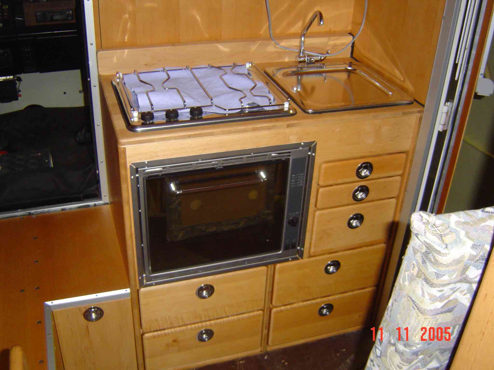

Hallo Pirx,
ich habe seit über 40 Tkm die Southco in Edelstahl im Einsatz.
Sind noch nie aufgegangen.
Habe hier schon mal Bilder gezeigt:
http://www.allrad-lkw-gemeinschaft.de/p ... 81#p479281
Hier meine Küche:
Ralf
Hier meine Küche:
Ralf

Ich habe bei mir auch Push-Snap-Mini verbaut.
Waren recht preiswert und die silbernen Knöpfe sehen recht gut aus. Man sieht auch gleich ob alles zu ist.
Die Teile sind allerdings für 16mm Wandstärke gebaut wenn ich mich recht erinnere, ich habe deshalb bei meinen Türen noch ein Brettchen bei den Schlössern untergebaut. Siehe auch hier: http://www.allrad-lkw-gemeinschaft.de/p ... bauprojekt
Geschirr ist bislang im Schrank geblieben.

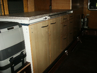

Ich habe die Zentralverriegelung so gelöst.
http://secure.effeff.de/index.php?key=p ... =820&ID=73
Schubladen mit Griffleisten und Sanfteinzug und die Kompaktverriegelung.
Alle Schubladen und Kastentüren schliessen beim Starten.
Sicher eine der teureren Lösungen, aber es funktioniert und hält die Schubladen und Türen zu.
Matthias

Hier auch Southco, modell C5, aber sicher nicht für 20,- pro Stuck! Von Ebay USA ein Satz von 20 Stuck gekauft für 100 Euro (plus 30 Versand und Import Steuer). Dann und wann sind die preiswert zu bekommen, eg http://www.ebay.com/itm/230962396154
Re: Möbelschlösser? Was taugt?
@willem: der Southco im Link ist ein C2.
Der C2-32-35 hat sich bei uns ebenfalls bewährt und verdient eine Empfehlung.
Ein wenig Vorsicht ist trotzdem angeraten: Neben der amtlichen Version aus Metall, habe ich schon C2 Verschlüsse aus Kunststoff gesehen.
Hendrik
Hendrik
