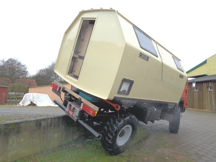

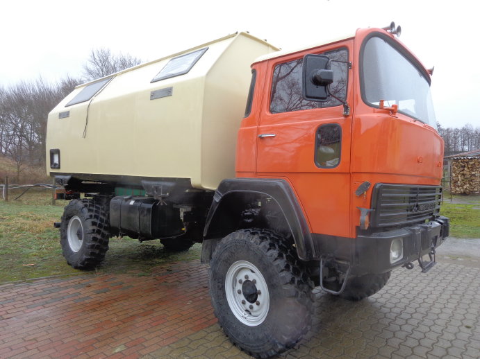

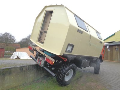

So, der Koffer ist nun drauf. Die Gestaltung der "Heckpartie" ist noch offen.
Was ich gerne hätte:
1) eine schöne Heckterasse. Als bequeme "Antrittsfläche" vor dem Heckeingang, oder einfach nur drauf sitzen und den Sonnenuntergang genießen.
2) ...aber wo lassen ich das Reserverad? Im Moment fällt mir nur die "Hecklösung" ein.
Wie habt ihr das gelöst? Wo sitzen eure Reserveräder? Hat jemand so eine "Heckterasse" und wie groß?
Wie befestigt, bzw konstruiert? Oder vielleicht sogar "Heckterasse" und Reserverad "hinten dran"
Habt ihr vielleicht sogar Fotos für mich? Das wäre toll
Danke schon mal .... und hier die Fotos vom Wägelchen
(von hinten habe ich im Moment leider nur das von meinem Verschränkungstest, habe den Koffer grad erst drauf gesetzt)

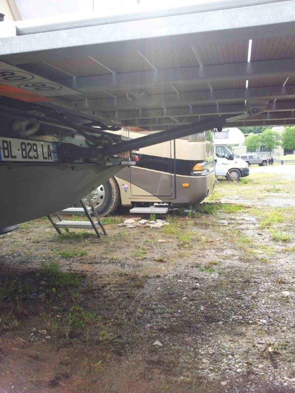

Re: Planungsfrage: Heckterasse + Reserverad

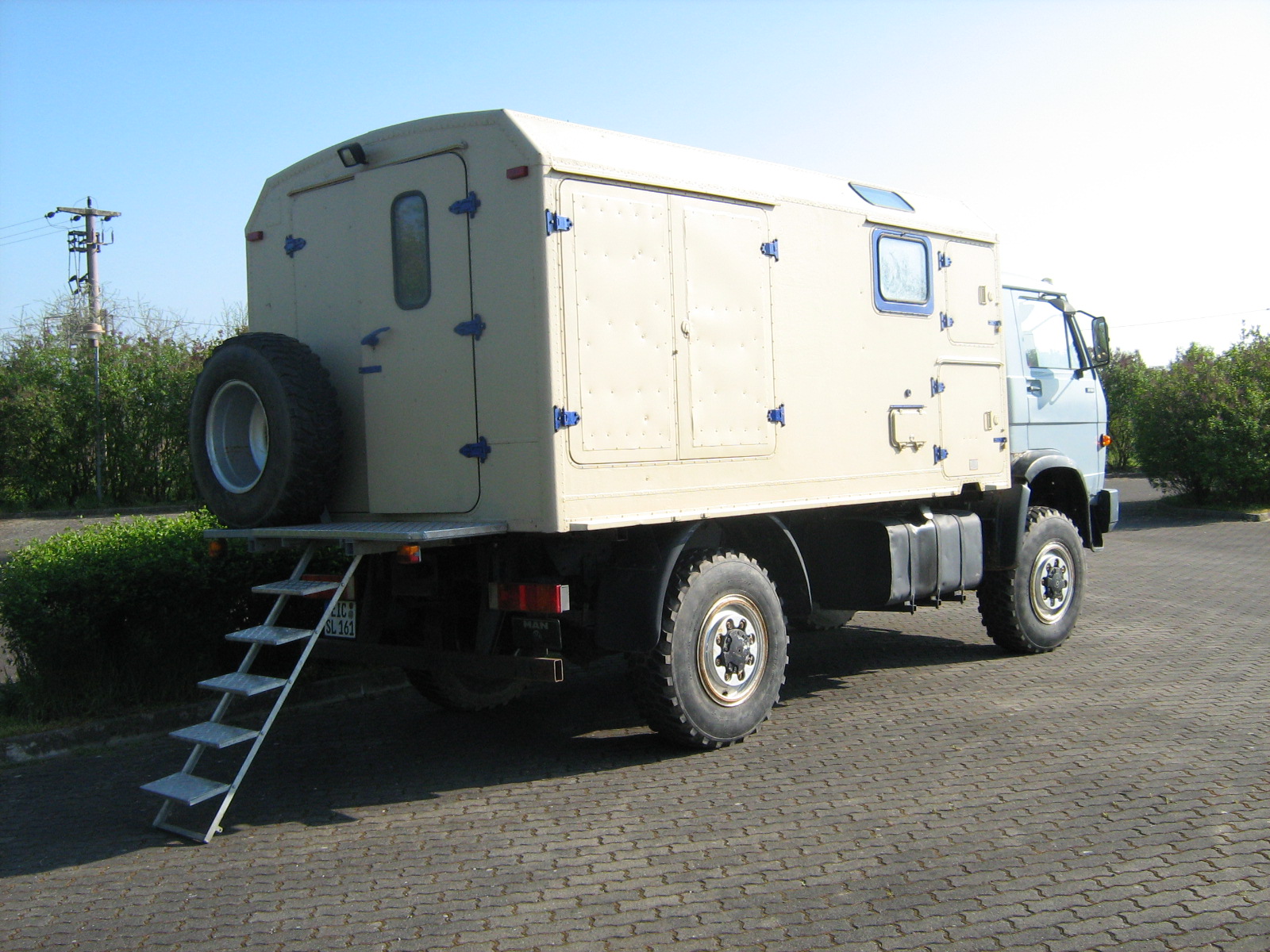

hab ich in Bad Kissingen gesehen:
Man sollte eigentlich im Leben niemals die gleiche Dummheit zweimal machen, denn die Auswahl ist groß genug

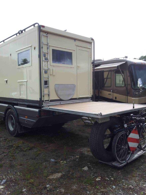

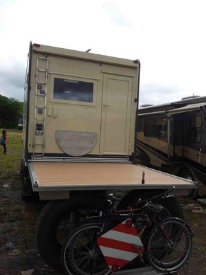

Das Problem ist leider, daß ich "nur" den Einstieg hinten habe und ich nicht jedes mal, wenn ich mir nur einen Keks holen will, aufwendig die Terasse runter kurbeln möchte.
Ich dachte da so mehr an eine kurze "Stummelterasse", die zwar noch für`n Stuhl reicht, aber ansonsten immer dran ist, also nischt zum rauf und runter kurbeln.
Die Idee mit der abklappbaren Terasse an der auch das Reserverad hängt, welches also beim abklappen dann unter der Terasse hängt finde ich sonst nicht schlecht.
Ich glaube eine feste Terasse hinten ran zu pfriemeln und da dann das Reserverad unter zu hängen wird wohl nicht klappen, oder? Es ragt dann doch ziemlich weit raus und nach unten, wäre dann wohl das erste was im Gelände irgendwo hängen bleibt.
Hatte mir hier aus dem Forum mal ein Foto gespeichert. War mit einem weißen Shelter hinten drauf, mit einer kleinen "Antrittssfläche" hinten dran und einer seitlichen BW-Leiter an der Terasse. Könnte zwar das Foto hier hochbeamen, aber dann bekomme ich Ärger. Verlinken geht, aber ich finde den Thread nicht wieder. Da würde mich mal interessieren, wie das Ding so funzt und wo denn das Reserverad geblieben ist.

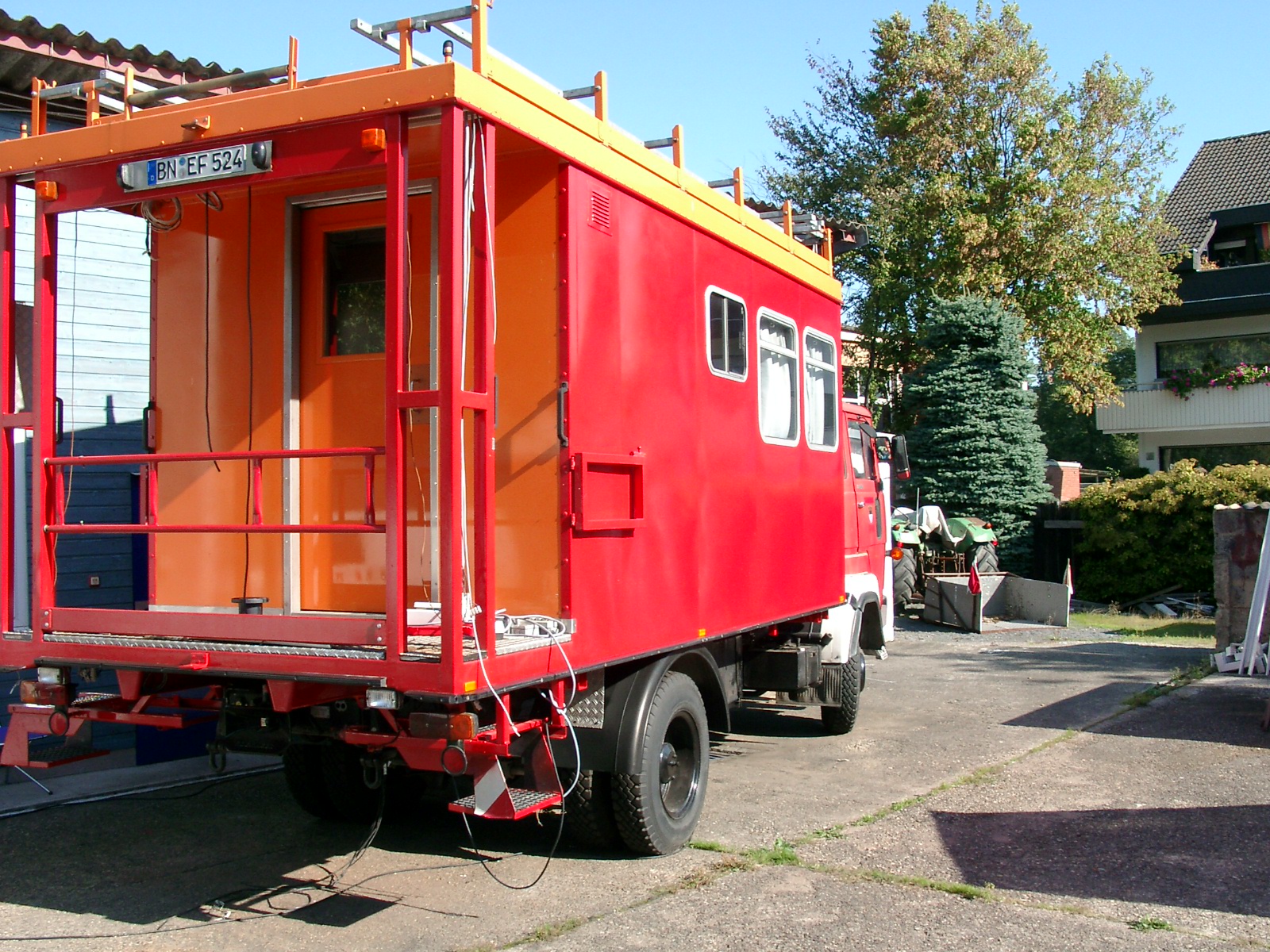

hier mein Balkon noch ohne Markise drüber:

Moin Gerd,
schönes Auto hast du da, ich wußte noch gar nicht das du auf Magirus umgestiegen bist mein letzter stand war das du nen Steyer holen wolltest.
Hast du den bis Brakel fertig oder so das du damit hin kommst?

Rechts Reserveradhalterung, klappbar, oder ähnliches (sind ziemlich große Räder)
Links eine kurzer Terrassenstummel als "Antrittsfläche" vor der Eingangstür. Dieser Terrassenstummel kann durch rausziehen, ausklappen, oder ähnliches verdoppelt werden. Dadurch habe ich wenigstens auf halber Kofferbreite eine in der Größe veränderbare Terrasse. Die andere Hälfte ist einfach durch das "Riesen"-Ersatzrad weg. An die ausgeklappte, vergrößerte Terrasse kann ich dann seitlich die Leiter (Treppe) anstellen (das werden ich nochmal aufzeichnen, wie das gemeint ist)
Gerd

Ich finde die Idee mit der Ladebordwand, an der Das Rad hängt, (wenn die Terasse ausgeklappt, hängt das Rad eben waagerecht) nicht schlecht.
Folgender Vorschlag: Ich baue die kleine Ladebordwand vom Heck meines G 90 eh ab. Die LBW klappt ab Werk nur 90° (Feuerwehrauto) und hat auch schon Aufnahmen für Gasdruckfedern. Da die Fläche etwas vergrössern, die Klappe an Dein Heck adaptieren und eine stärkere Gasdruckfeder und Du hast, was Du brauchst.
Die Ladewordwand gebe ich für schmales Geld (Abholung und ein paar Kisten Bier oder so) ab.

@ Danke Ulf für dein Angebot. Kannst du mir bitte ein Foto von deiner Bordwand schicken? Meine Adresse ist: Gerd@offroad-unterwegs.de Ich werde mir den Plan mit der Ladebordwand durch den Kopf gehen lassen, glaube aber, daß diese mit dem Reserverad ganz schön zu kämpfen hat. Das Ding wiegt locker 150 KG. Wenn das an der Ladebordwand angebracht ist, zudem auch noch einseitig, wirken da ganz schöne Kräfte, besonders bei "Wellblech". Ob das die Bordwand aushält? Wollte auch nicht "zum Kekse holen" jedesmal die Bordwand runter klappen müssen. Vielleicht fällt mir dazu ja noch eine gute Lösung ein. So eine "Klappgeschichte" hat schon was.
