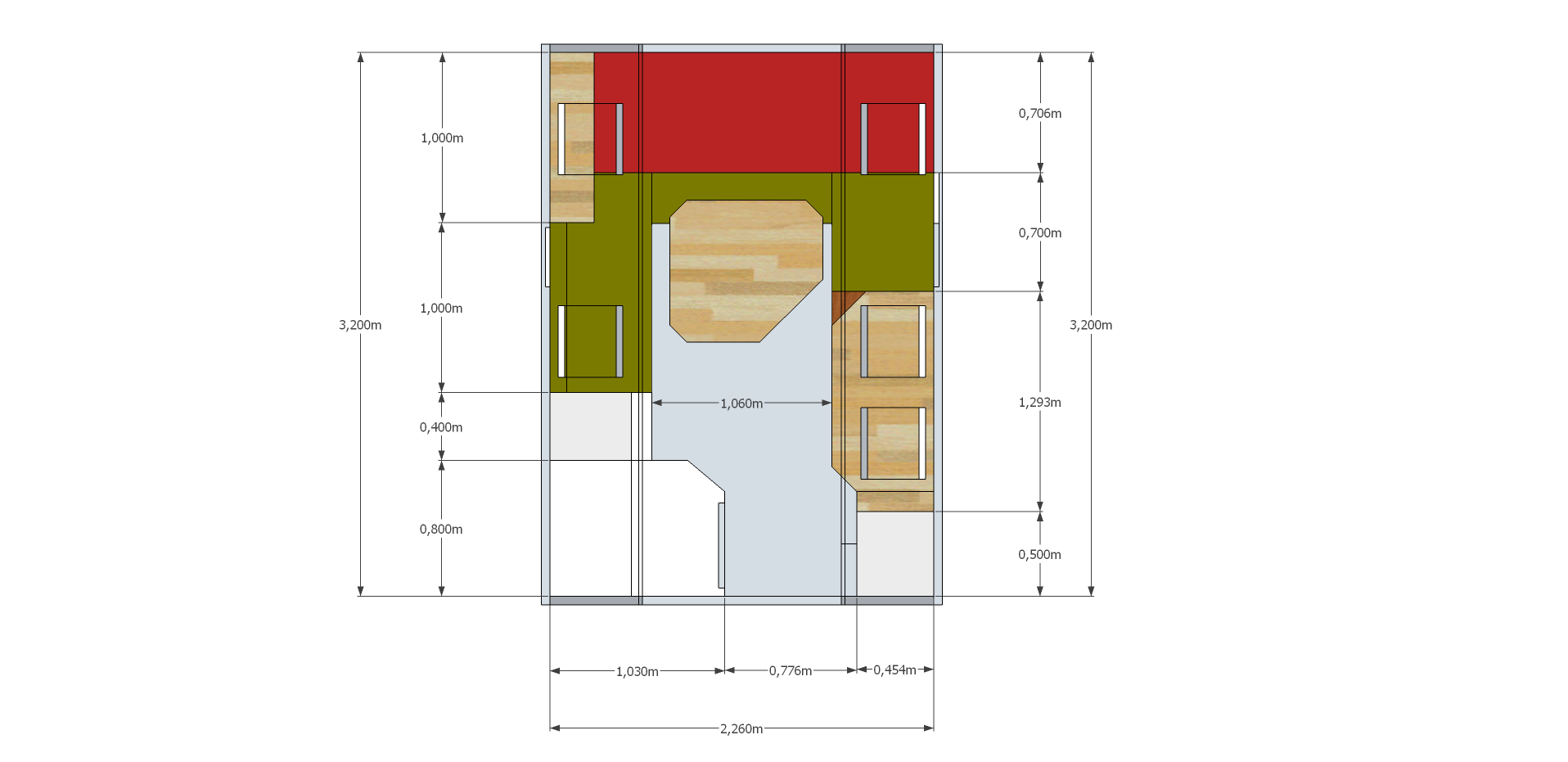

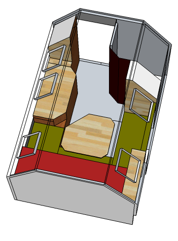

ich möchte hier mal meinen bisherigen LAK1 Grundrissentwurf zur Diskussion stellen und mal schauen wo ihr hier Probleme seht oder welche Ideen/Anmerkungen ihr habt.
Die Maße sind noch nicht vom Original abgenommen sondern entstammen einer (gründlichen) Internetrecherche. Einige habe ich schon überprüft andere werde ich nach der Entkernung nochmal nachmessen. Es können auch noch ein paar Zentimeter für die Isolierung und den Wandaufbau fehlen. Das Bett soll aus einem 70cm breiten festen Teil und einem 70cm breiten Teil zum ausziehen über die Sitzgruppe bestehen. Ein Sitzplatz bliebe dann so gerade noch nutzbar. Die Batterien (4xNatoblock) und Frischwassertanks (200 Liter angedacht) sollen in den Sitzbänken bzw. einem Teil vom Stauraum untergebracht werden. Der weitere Technikkram ist noch nicht zu Ende durchdacht.
Ich freue mich auf alle Gedanken oder Kritik zum Thema!
Matthias
Matthias

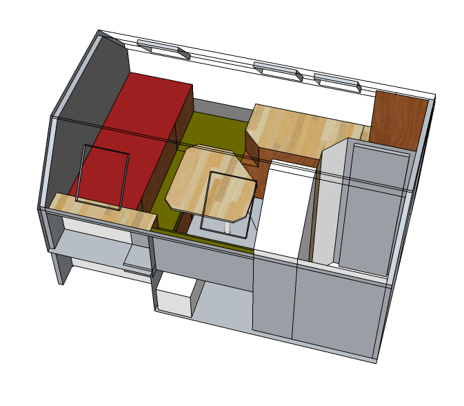

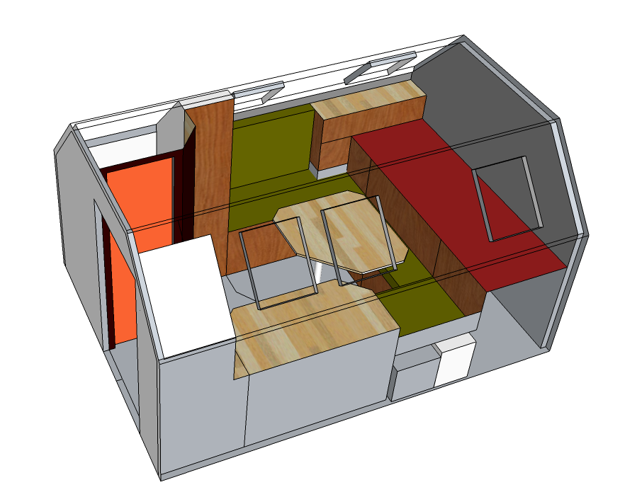

Hallo Matthias,
ich versuche mich mal.
Der Entwurf ist so schon ganz ok, vor allem das ausziehbare Bett hilft Platz zu sparen.
Hast Du da eine entsprechende Mechanik vorgesehen?
Die Kofferinnenbreite läßt da ja genug Spielraum.
Ein paar Anregungen habe ich noch.
Was wäre wenn:
die Kochecke nach links neben das Bad wandert, da dann den Schrank weg und irgendwo gegenüber neben der Tür hinbauen.
Im Bad die Tür schräg über Eck, könnte günstiger sein wegen nutzbarer Breite zum öffnen.
Die Sitzecke nach rechts legen. So muß niemand um die in den Raum stehende Spüle sich auf den Sitz quetschen.
Unter der Schräge sitzt es sich etwas blöd, vor allem wenn man gößer ist, vorab mal probieren. Evtl. den Sitz etwas von der Wand abrücken damit man nicht die ganze Zeit so devot dahockt.
Zwischen Bett und Kochecke sollte eine Spritzwand hin. Entweder fest oder aber mit dem bett verschiebbar.
Eine Ablage neben der Spüle/Kocher kann dann ja unter dem ausgezogenen Bett verschwinden.
Ohne Trennwand gibt es aber schnell Spritzer vom Brutzeln auf dem Bett oder Wäsche die in die Spüle fällt.
Außerdem kann man an selbige Wand noch ein paar Kleinigkeiten anhängen bei Bedarf.
Wenn die Küche klein sein muß den Kocher unter einer Klappe verstecken, schafft zusätzliche Ablagen (siehe mein Winterbauprojekt).
http://www.allrad-lkw-gemeinschaft.de/p ... bauprojekt
Warum so viel Batterien und dann die teueren Natoblöcke? Würden zwei AGM nicht auch reichen? Klar, unterm Bett ist genug Platz aber ist auch Gewicht. Besser aber ausreichend Solar aufs Dach. Wirkt auch als Tropendach.
Bei den Klappen außen am Koffer (hast Du da in die Außenwand eingelassne dran?) evtl. kleine Alu-U-Profile als Wasserablauf drüber kleben, gibt dann drinnen nicht so schnell Pfützen.
Wenn Du eine Warmluftheizung einbaust sollte diese am Boden ausströmen, evtl. kannst Du den Bodenaufbau gleich für die Warmluftverteilung nutzen (sozusagen Fußbodenheizung). http://de.wikipedia.org/wiki/Hypokaustum
Wenn möglich baut auch noch ein Fenster um daß Ihr lüften könnt.
Na dann viel Spaß beim Ausbau.
Ciao
Veit

Hallo Veit,
deine Vorschläge zur Grundrissänderungen werde ich später mal in Ruhe durchdenken. Danke schonmal hierfür!
Die Spritzschutzwand ist ein guter Hinweis ! Die Natoblöcke sind mir kostengünstig zugelaufen. Ich möchte eine Diesel-Luftheizung verbauen und habe eine Kompressorkühlbox. Installierte Solarleistung sind zwei oder drei 170 Watt Module als Tropendach über der Doka. Bin letzten Sommer mit einem Panel und der Kühlbox als Verbraucher gefahren und hatte mehr als genug Saft. Ich hoffe das skaliert dann entsprechend...
Die Fenster wollte ich mit Isolierglas ersetzen, die zwei über der Spüle zu einem großen Fenster zum öffnen verbinden und Eins auf der gegenüberliegenden Seite über dem Bett zum öffnen.
Die Sache mit dem beheizten Zwischenboden spukt mir auch im Kopf herum
Da meine Zeit und Arbeitsleistung begrenzt ist, möchte ich nicht zu viele Veränderungen vornehmen (Alle Fenster versetzen oder Vergleichbares).
Matthias
Matthias

Hi Matthias
das Bad planst Du ohne Fenster ?
Die Hecktür verbaust Du dir,
Seitentür ist nicht geplant ?
Eingang in den LAK nur durch den Durchstieg ?
Das wird Dich irgendwann brutal nerven (leben kann man damit allerdings)
Wir haben beide den Magirus und nen LAK
bei ca 115x70 war meine maximale Durstiegsgrösse erreicht.
Gruss Jörg
Gruss Jörg

Hallo Jörg,
das Bad bekommt ein kleines Fenster auf der Rückwand. Ist nur noch nicht eingezeichnet.

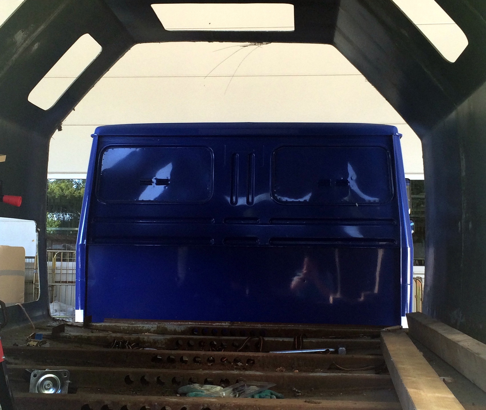

Es wird keinen Durchstieg geben... das was du da siehst ist die originale Hecktür und der geplante Eingang.
Matthias
Matthias

Re: LAK1 Erster Entwurf - Grundriss
Ich habe auch keinen durch stieg und ich vermisse ihn nicht .
Es gibt in so einen Wohnkoffer keine größer Platzverschwendung als einen Durch stieg .
Der zweite Eingang muß in so einen kleinen Raum ja wirklich nicht sein .
Möchte ich persönlich nicht , das ich durch einen durch stieg einsteigen muss in den Koffer , ist aber Platz mäßig eine gute Lösung .
Wen es ein Wohnmobil wird braucht man aber noch ein ausreichend großes Fenster als Notausstieg .
Bei einen voll integrierten könnte ich mir es durchs vorstellen auf die Koffertüre zu verzichteten .
Allerdings wer holt dann immer das Kalte Bier aus den Kühlschrank .
Hallo @ Matthias,
du kommst auf ein Innenmaß (Breite) bei deinem LAK von 2,26m .
Da ich immer der Meinung war , dass das Dingens ein entsprechendes Aussenmaß von 2,5m hat ergibt sich daraus meine Frage:
Isolierst du die Wände tatsächlich 12cm (naja: 10cm) stark, oder ist dein LAK keine 2,5 m (aussen ) breit?
MAK ( wollte den LAK nicht, weil der Ute 2,38 m breit ist und deshalb das Trumm zu weit überstehen würde. Ansonsten würde er recht gut passen.)
dann will ich auch mal wieder ein wenig beitragen:
Bezüglich des Durchganges habe ich auch hin und her überlegt und mich dann letztendlich dagegen entschieden weil:
1. Ich möchte gerne die Möglichkeit erhalten dass mit vertretbarem Aufwand 4 (2 im LAK / im Sommer 2 in der Doka ) Leute im LKW schlafen können. Wenn also in der Doka 2 Leute schlafen und im LAK 2 Leute, dann brauche ich mit Durchgang trotzdem noch einen weiteren Ausgang im LAK. für die Raumnutzung ist das enorm ungünstig...
In die Doka soll mittelfristig ein Tisch den man für den Bettumbau verstellen kann, der aber auch ausgebaut werden kann. So wird der hintere Raum der Doka dann zum Transport von Krempel aller Art (Boxen/Werkzeug/Fahrräder/etc...) geeignet. Also eine Art modularer Multifunktionsraum je nach Besatzung und Reisezweck.
2. Ich bezweifele des der Aufwand für einen Durchgang (oder besser Krabbelgang) in der jetztigen Planung gerechtfertigt ist. Ich habe noch jede Menge andere Arbeiten die vorgehen und möchte kein endloses Projekt dass ich dann halbfertig aufgebe
3. Durch Nutzung der Doka als zusätzlichem Raum erhalte ich mir die Möglichkeit bei Bedarf auf ein wesentlich kleineres Fahrgestell zu wechseln (e.g. TRM2000).
4. Damit ist das Thema vermutlich noch nicht ausdiskutiert... also immer her mit weiteren pro Durchgang-Standpunkten
@MAK
Du hast recht der LAK ist 2,5m breit (und passt damit bei mir sehr gut auf das Fahrgestell). Ich hatte aus einer technischen Zeichnung (findet man bei einer Google-Suche nach Team Barkas) 236 cm durchschnittliches Innenmaß abgeleitet. Darauf habe ich dann die 2cm Aluschienen mit Dämmung dazwischen und dann nochmal 2cm Isolierung darüber + 1cm Wandverkleidung als Worst-Case-Schätzung angenommen. und schon sind wir bei 226cm Nachdem ich diesen Samstag die Entkernung auf dem Plan habe werde ich die Maße aktualisieren und ggf. die Isolierung und den Wandaufbau detailierter überdenken.
@Veit M
Standheizung habe ich noch keine, aber vermutlich wird es eine Diesel-Luftstandheizung mit integriertem Warmwasserboiler (gibt da ja nicht sehr viele unterschiedliche). Die Beheizung des Fußbodens/Zwischenbodens ist wirklich ein guter Plan und wenn alles glatt läuft, dann kann die Luft sogar bis hinter die Wandverkleidung zirkulieren und hoffentlich Schimmel hinter der Verkleidung verhindern...
Den Stabilitätsverlust durch das verbinden der Fenster kann ich noch nicht richtig beurteilen. In meinem Beitrag http://www.allrad-lkw-gemeinschaft.de/p ... 17&t=52616 kann man auf den Fotos sehen, dass eines der Fenster schon jetzt über die "Nahtstelle" hinaus geht. Einzig die Aluschiene zwischen den Fenster müsste ich entfernen.
So jetzt muß ich langsam mal weiterarbeiten
Vielen Dank für eure Mühe und viele Grüße
Matthias
@MAK
@Veit M
Matthias
die Abmessungen zum LAK die man im Netz findet (auch die Originalunterlagen) stimmen oftmals nicht. Da ich grundsätzlich immer skeptisch bin habe ich meine Büchse auch komplett vermessen - und siehe da, annähernd alles Maße (außer Lochabstand Containerverschluss) sind doch den ein oder anderen Zentimeter anders als beschrieben....
Daher mein Rat keine Planung aufgrund "abgelesener" Werte - nachmessen ist angesagt ;-)
Als EX Weißwarefahrer war ein Durchstieg für mich oberste Priorität.
Der momentane Stand der Dinge ist, das ich zwar schon fleißig unterwegs bin, aber mit dem Durchstieg immer noch trödel.
Die Fahrerhaustüre ist schon seit einigen Wochen fertig, nur im Wohnraum fehlt noch die zweite Türe.
Erst heute morgen habe ich mich bequemt, mal das Material dazu zu bestellen.
Fazit: Ein Durchstieg ist "nice to have" aber nicht essentiell wichtig.
... ist der Durchstieg groß genug? So kann man sogar die Original Türen der Doka verwenden .....
Verbessert entscheidend die Durchlüftung und die Aerodynamik nur der Diebstahlschuttz lässt noch etwas zu wünschen übrig
Wie weit seid Ihr denn mit Aus- / Um- / Änderungsbau?
Gruß, Marcel
Gruß, Marcel
