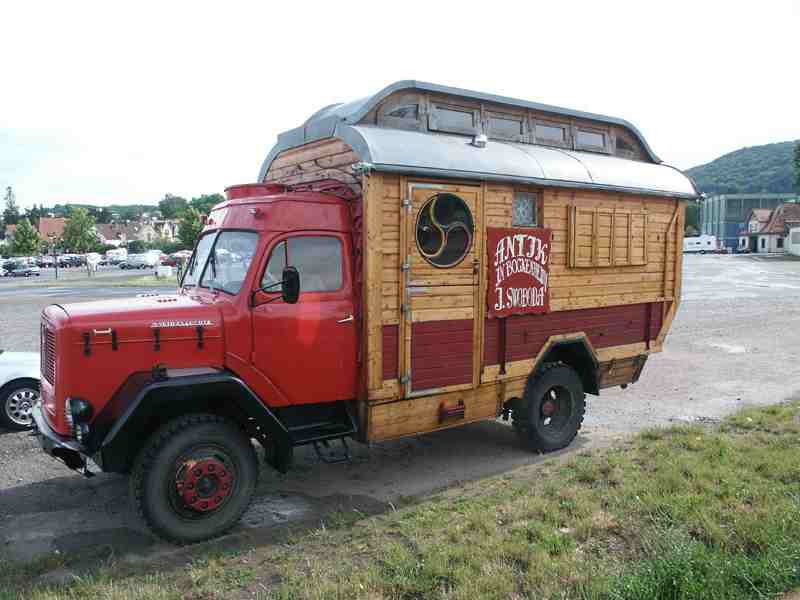

@Anton: schau mal hier: http://www.allrad-lkw-gemeinschaft.de/p ... php?t=5491Anton hat geschrieben:jonson hat geschrieben:Geht easy zum bauen...hauruck aktion....10 Tage und fertig..
Das Ding möcht ich sehen!![]()
Viele Grüße Anton
So gehts schon auch, muß jeder selber wissen was er braucht.Was für ein Auto...Manche, die es kennen, sagen-was für ein Schrott. Hässlich, klapprig,unstabil.Beim Sahara Willi treffen wirds zum schlechtesten Wagen in Deutschland gewählt...Die haben alle keine Ahnung...Zum "Lebensende" der Ritterschlag der Reisenden. Das weitgereisteste Auto der DZG. Alle 5 Erdteile...nie eine richtige echte Panne, mal abgesehen von den tagtäglichen Reperaturen mit Tape,Silikon und Draht....Ich weiss--wenn ich mal Zeit habe , mach ichs gscheid..
MfG

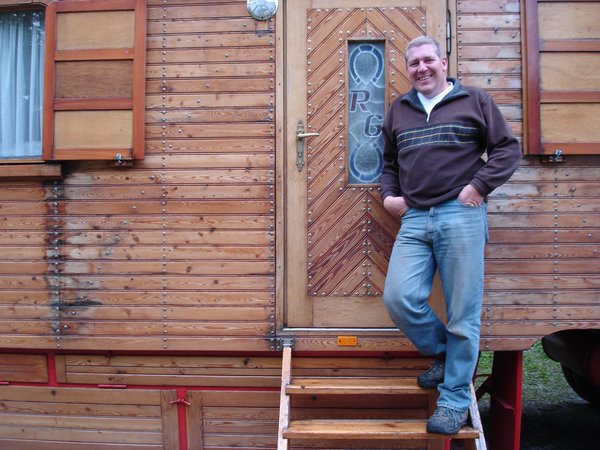

Nur so ganz am Rande: Hier der Beweis, dass ein Holzkoffer durchaus was aushält: www.dani2008.de

1. Der Link von dir Anselm zeigt einen Ausbau, der dieses Jahr in Angriff genommen worden ist (wenn ich das richtig lese), d. h.Langzeiterfahrung stehen noch aus! (Trotzdem danke für den Link!)
2. Holzaufbauten und ebenso die "Tupperschüsseln" mit Alubeplankung, Holzgerippe und Styropor müssen nicht undicht bzw. schlecht sein - immer vorrausgesetzt man arbeitet gründlich und hält das Wasser draußen!
Und da fängt das Problem meiner Meinung nach an! Gerade bei einem Holzkoffer wie sie hier mehrfach gezeigt worden sind, können sich aufgrund der mannigfaltigen Sicken, Verbindungen, Löcher, .... wunderbar Wassernester bilden, die nicht austrocknen bzw. selbiges eindringen lassen! Und dann geht der Gammel los.
Bei einer geschlossenen Außenhülle sieht man relativ leicht Risse etc. und kann umgehend dort gezielt abdichten, macht das mal bei den "Nut-und Federn-Konstruktionen"! Viel Spaß beim Suchen!
Also, aus meiner Sicht kann ich mich nur noch einmal wiederholen (wenn es nicht gerade eine Siebdruckbeplankung auf einem XY-Gerüst sein soll), speziell 2. bis 3.:

Ein gutes Beispiel eines Holzaufbaus:
http://poeff.server101.com/Deutsch/Expe ... smobil.htm
Gruss Werner

Ein schwerer überrollsicherer Koffer hat sicher den Vorteil des Schutzes der Insassen, eventuell ist er sogar noch brauchbar nach einem Überschlag.
Leider wird sich das Fahrzeug aufgrund des hohen Gewichtes und dem daraus resultierendem hohen Schwerpunkt in einer Kritischen Situation auch eher schlafen legen.
Gruss Werner
Gruss Werner
