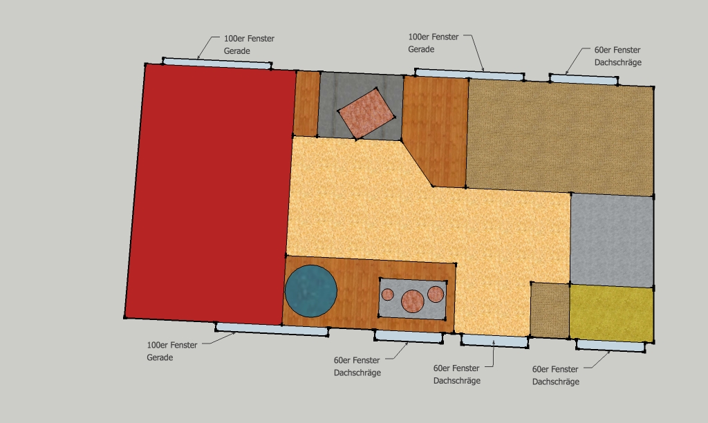

Simons-Lösung ist verdammt Sexy u. das Fahrzeug ebenso…aber für mich…irgendwie nicht so recht realisierbar u. vernünftig.
Das meinte ich mit besserem LAK…im Endeffekt ist er bloß mit Schrägen
edit:
noch etwas zu den Klappen, dort soll noch eine Art Terrasse (50cm tief) hin, die 3 Stufen haben soll:
1. hochgeklappt, somit sind die Stauklappen verdeckt
2. auf Mittelstellung arretiert, somit kann man dies als Arbeitsfläche oder kurzfristige Transportfläche nutzen
3. heruntergeklappt, so das man vernünftig in den Stauraum unterm Bett kommt
Auf der Unterseite der Terrasse können dann theoretisch die Sandbleche montiert sein.

Also im Kopf hab ich den Koffer schon eingerichtet….mit DEM perfekten Grundriss… (nach meinen Bedürfnissen)

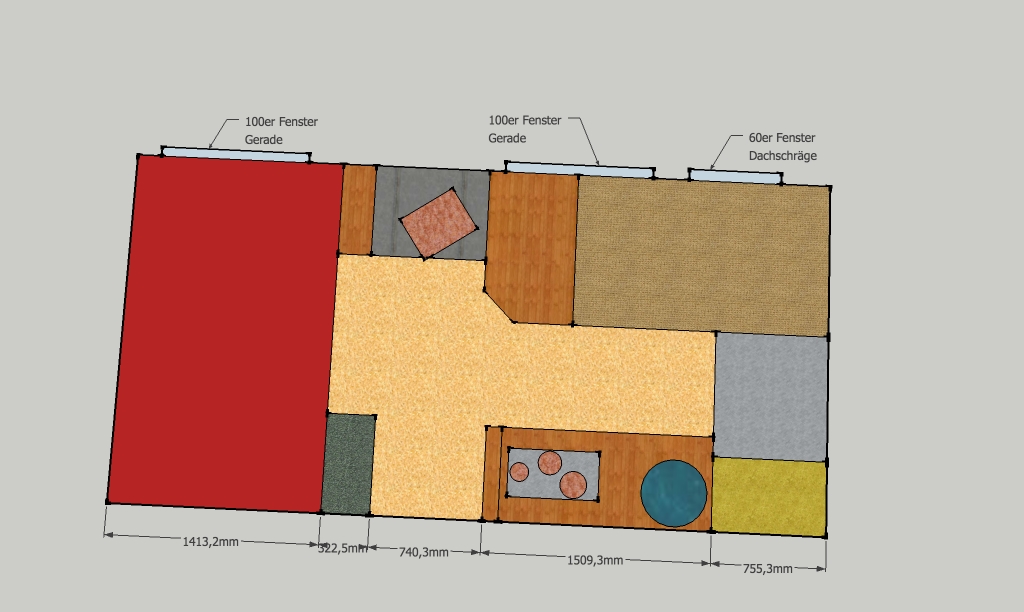

Jetzt sind auch schon Fenster drin
Dann hab ich direkt noch eine Frage:
Wie baut man gescheit eine Tür auf? Türbreite zw. 70-100cm
Bzw. gibt es irgendwo eine preiswerte aber gute Lösung?
