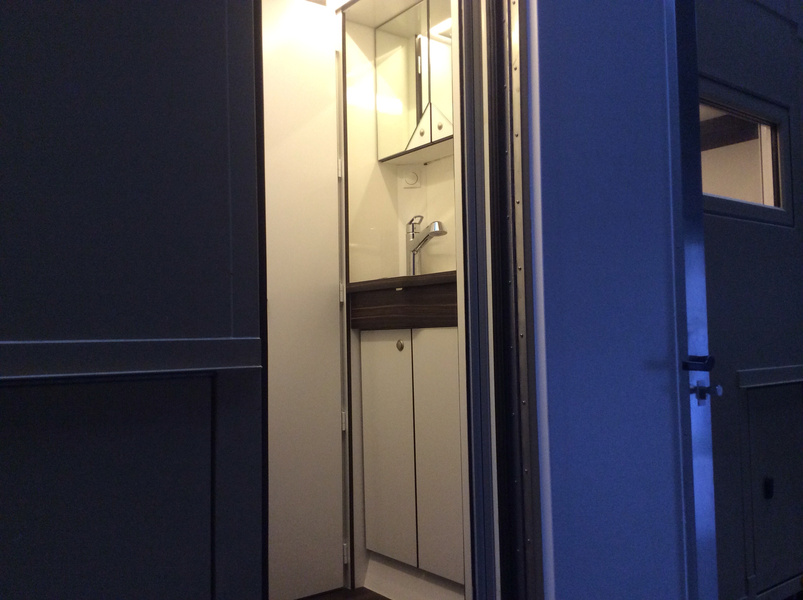

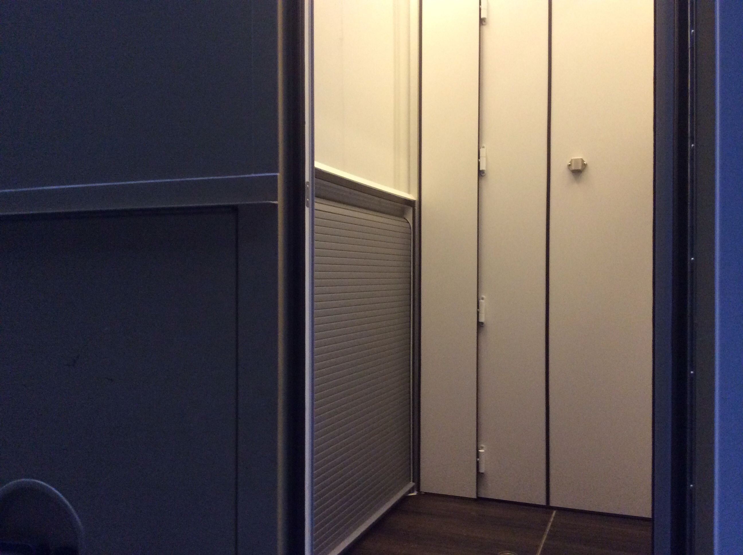

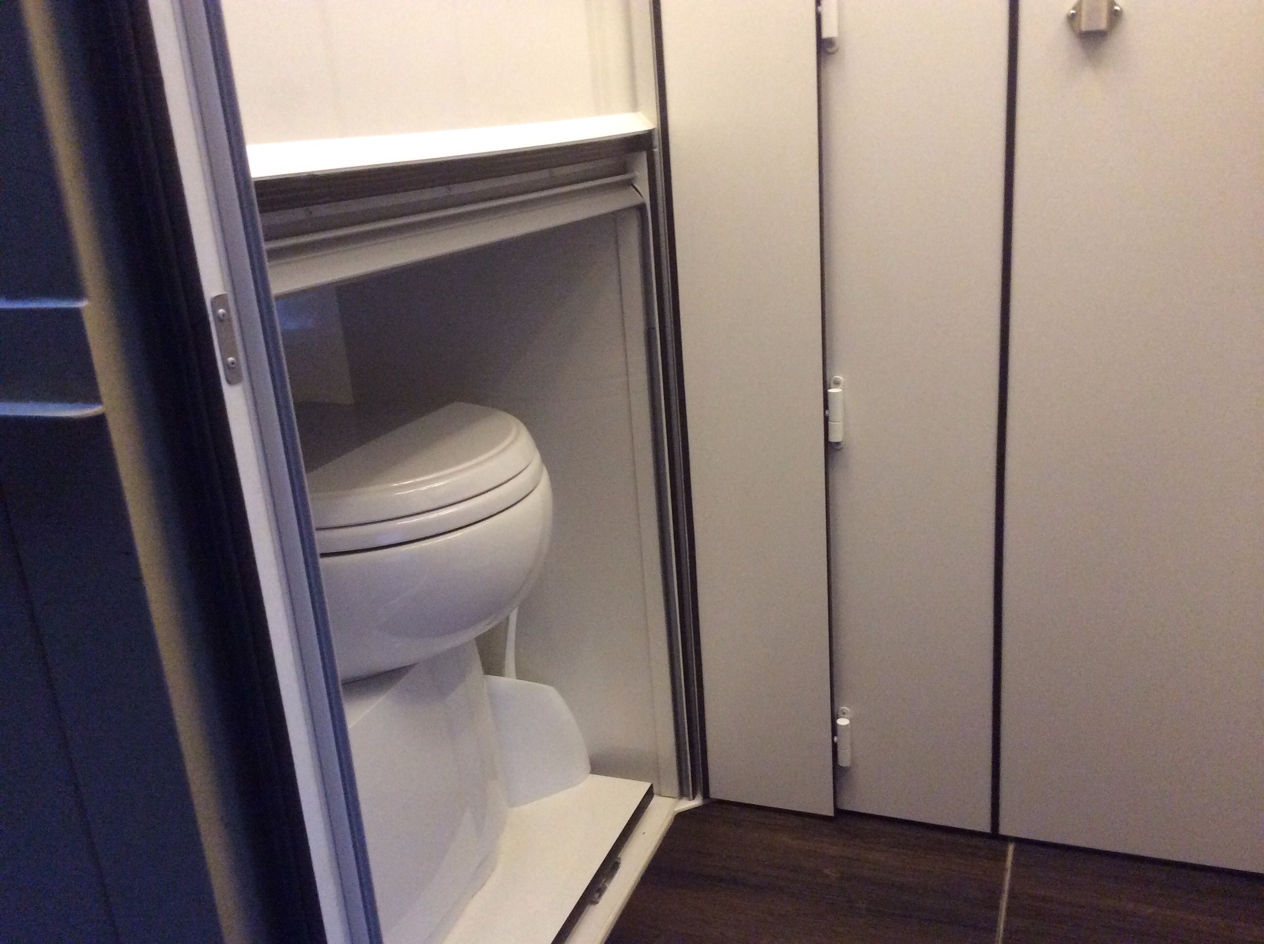

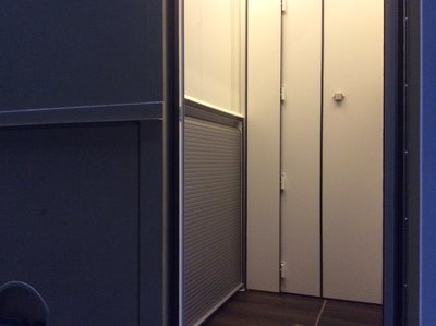

Toiletten-Duschraum

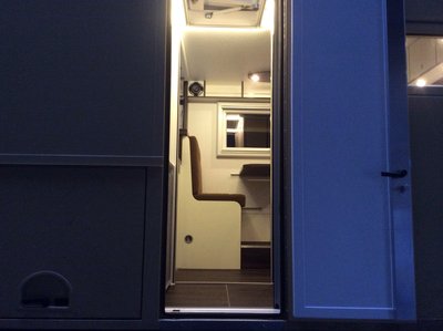

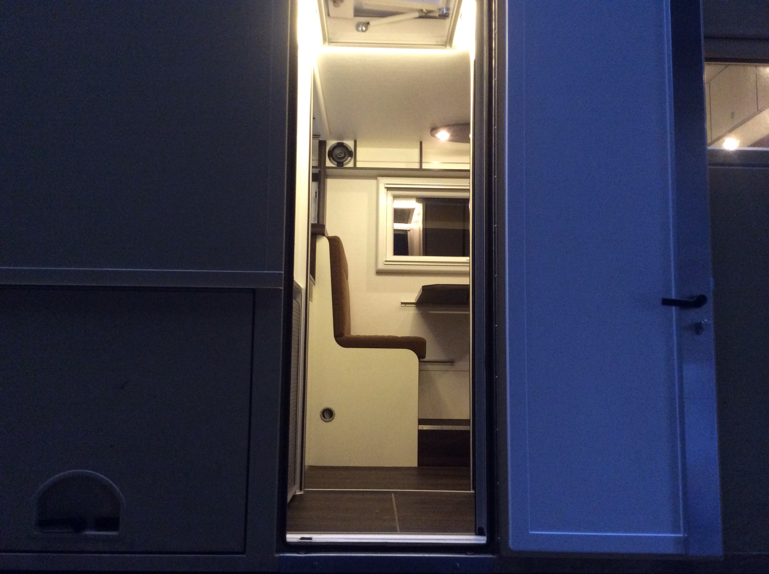

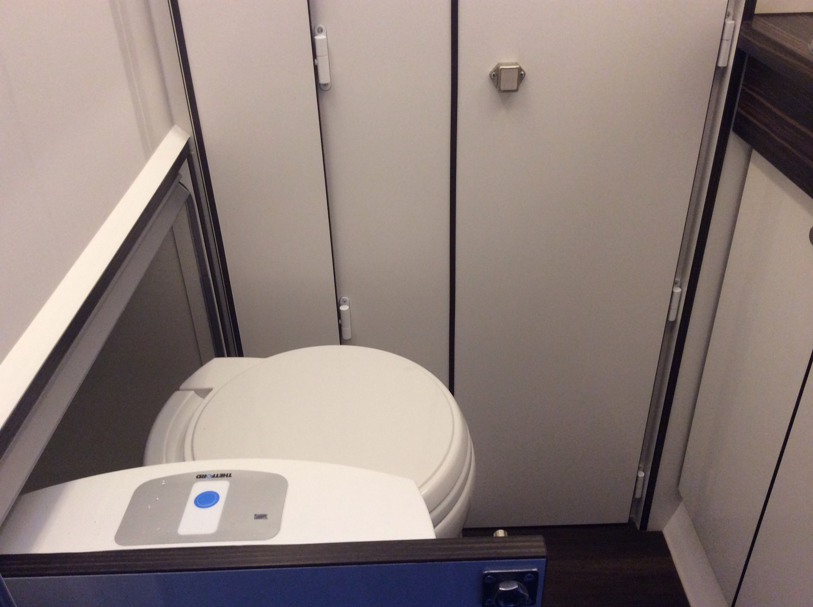

Nach meiner Erfahrung ist ein noch so kleiner abgeschlossener WC-Duschraum mit von außen zu entnehmender Kassettentoilette das einzig Wahre. Bereits ein kleiner Ventilator verhindert die Geruchsbelästigung zum Wohnraum.
Es gewährt einem die Unabhängigkeit der Benutzung ob in der Stadt, in der Wüste ob bei Regen, Sturm oder Nacht.
Wir haben einen Raum von 70x100 cm. Die Toilettenbreite von 70cm wird bestimmt durch eine Thetford C400 Serie mit Wasserspülung. Es gibt diese mit einer Wasserversorgung aus dem Hauptwassertank, oder mit einem 11 Liter Wasserbehälter der in der Toilette integriert ist.
Diese Ausführung halte ich für die sinnvollere, da ich dann ohne mehr Platzaufwand, 11 Liter Wasser, was für drei Kassettenbenutzungen oder bei zwei Personen für über eine Woche ausreicht, habe.
In unserem „Bad“ sind zusätzlich ein kleines Eckwaschbecken und die Dusche angebracht.
Platzzsparend?
Ja, richtig ist, dass wir dafür 70x100 cm Platz benötigen um eine für uns akzeptablen WC-Waschraum zu betreiben.

Re: Das Geländemobil und sein Klo - Erfahrungsbericht
Moin Ubelix
das Thema WC und Dusche hast Du wirklich auf den Punkt gebracht.
Auch ich hatte mal (das es Trend ist/wird/war) überlegt Dusche und WC
als Schleuse zu konstruieren.
War dann aber aus eben Deinen Beschreibungen da auch wieder ganz schnell von weg.
Wenn ein Mitreisender mit Montezumas Rache in der Schleuse sitzt
kommst Du ewig nicht aus dem LKW.
Oder Du kommst von drausen, machst die Tür auf und da sitzt einer in der Schleuse
mit hoch rotem Kopp.
Und dann kannste noch durch den Mief eiern.
Nene
also ein eigener Raum als WC und Dusche ist ein absolutes must have.
Gruss Jörg

schön und treffend geschrieben. Wir haben teils ähnliche Erfahrungen gemacht.
Der Spatengang in der tunesischen Einöde mit Sandschaufel, Klopapier und Feuerzeug stellt sicher die beste Kombination aus "How to shit in the wood", Nachhaltigkeit und Diskretion dar. Dieses "Kloerlebnis" kann man aber definitv nur in einsamen Dünengebieten haben (mein für mich nach wie vor schönstes Klo-Häuschen befindet sich auf einer alten Alm im Raum Chur: ein abseits stehendes Hüsli ohne Tür, dafür mit atemberaubendem 180° Panoramablick).
Ganz ohne Bord-WC zu reisen geht zwar, aber spätestens, wenn man sich mal ein paar Tage mit einem MD-Infekt plagt, zwingt das allen den Reiserhythmus (von McDonald zu McDonald z.B.) auf, nicht schön.
Wir fingen auch mit einem Portapotti im Schrank an, haben das aber gleich nach der ersten Tour in einen eigenen Dusch/WC-Raum mit 60x100cm Grundfläche verbannt. Damit war das Diskretions- und Emissionsproblem zwar gelöst, aber als Dauer-Reise-Lösung halte ich die Plastikdinger für absolut ungeeignet. Irgendwann gibt es Probleme mit den Schieberdichtungen, d.h. es sifft bei falscher Benutzung. Die Ergonomie stimmt nicht, was zu hohem Reinigungsaufwand und damit Wasserverbrauch führt. Zudem hatten wir das PP auf einem kleinen Podest neben der Duschwanne, was den Effekt hatte, dass die Beine bei kleineren Erwachsenen "frei baumelten", was wieder zu Beschwerden seitens der Benutzer/innen führte. Deshalb: niemals ein Klo endgültig planen, ohne vorher alle in Frage kommenden Benuntzer/innen mal probesitzen zu lassen. Was man bei den PPs sehr schnell lernt, ist das Thema Druckausgleich, wenn man viele Höhenmeter hinter sich gebracht hat und auf dem Berg bei offenem Deckel mit Blick in die Schüssel den Schieber das erste mal öffnet...das macht man nur einmal.
Da wir in der FM1 Kabine nur 5,13qm Innenfläche haben, war mir auf Dauer der separate Kloraum mit 0,6qm und voller Raumhöhe zu verschwenderisch. Zumal das Indoor-Duschen krass überbewertet wird, so endete unser WC-Raum viel zu oft als Stauschrank für sperrige Ausrüstung (etwa das viel zu schwere Reisegepäck mitreisender Motorradfahrer, die feststellten, dass sich eine Enduro ohne Ballast im Sand doch leichter fährt).
In der aktuellen Innenausbauvariante (Nr. 3) unseres Shelter ist denn auch der Dusch-/WC-Raum verschwunden. Ebenso das Plastikwürfelklo. Wir haben es nun im Eingangsbereich gelöst. Von der originalen Hecktüre des Shelters aus gesehen, ist rechts ein fest eingebautes Thetford-Kassetten-WC mit 67cm Breite. Ergonomie, Sitzkomfort, Bewegungsfreiheit, Bedienungsfreundlichkeit usw. sind ein gewaltiger Sprung nach vorn gegenüber dem Sitzwürfel. Vor allem kann unser 5jähriger alles eigenständig bedienen, ohne dass man hinterher "nacharbeiten" muss, was beim Portapotti zwangsläufig der Fall ist. Zum Wohnbereich hin haben wir eine Schiebetüre (6mm Schaum-PVC-Platte) eingebaut, die für absolut ausreichende Diskretion sorgt.
Einziger Schwachpunkt aus Hygienesicht ist, dass sich gegenüber die Bordküche befindet. Hier haben wir kurzzeitig die Installation eines wasserfesten Springrollos erwogen, wie es sie für Duschabtrennungen gibt, dann aber wieder verworfen. Für Bakterienphobiker gibts stattdessen einen Desinfektionsmittelspender an der Wand hinterm Klo. Und im übrigen ist die Infektionsgefahr an Türklinken öffentlicher WCs weitaus höher als an WC-Brillen etc.
Dass eine zugeklappte Kassettentoilette ein unapetittlicher Anblick ist, kann ich nicht bestätigen. Alles verwerfliche ist hinter/unter Abdeckungen verborgen und die Oberfläche ist reinigungsfreundlich, so what.
Das Müffelproblem, das alle nicht-trennenden Toiletten grundsätzlich haben, habe ich so gelöst, dass in der Serviceklappe des WCs ein kleiner "super silent" PC-Lüfters hinter einem Kiemenblech sitzt, der die Luft aus dem Kassettenfach des WCs nach draussen zieht. Das Kassetten-WC habe zum Innenraum hin komplett abgedichtet (offene Flächen mit Dampfsperrenfolie und -tape abgedichtet und alle Fugen mit Sanitäracryl verschlossen - Acryl hat sich bei uns seit über zehn Jahren im Ausbau bewährt, es hält im Gegensatz zu Silikon auch langfristig auf Phenolharzplatten, reisst nicht und lässt sich im Gegensatz zu PU-Klebern auch wieder überall gut ablösen). Durch diese Massnahmen kann der Lüfter in der Serviceklappe einen gewissen Unterdruck im Kassetten-WC-Kasten aufbauen, was sehr gut gegen alle Geruchsbelästigung hilft. Der Lüfter läuft im Prinzip immer und ist auch nachts bei völliger Stille praktisch nicht zu hören. Auf diese Weise kann man sich alle teuren Speziallösungen, wie Kassettenumbauten, Kohlefilter, Abluftkamine usw. komplett sparen. Dadurch, dass der Lüfter immer läuft ist auch die Abluftemission am Kiemenblech, die praktisch neben dem Eingang auf Augenhöhe stattfindet, kein Problem, weil sich so gar keine größere Gaskonzentration bilden kann. Einzig unmittelbar nach dem Wiedereinsetzen einer gerade geleerten Kassette merkt man was. Wir betreiben das WC übrigens komplett chemiefrei.
Die Dusche haben wir als Außendusche realisiert, was vor allem bei "s(tr)andlastigen" Touren optimal ist.

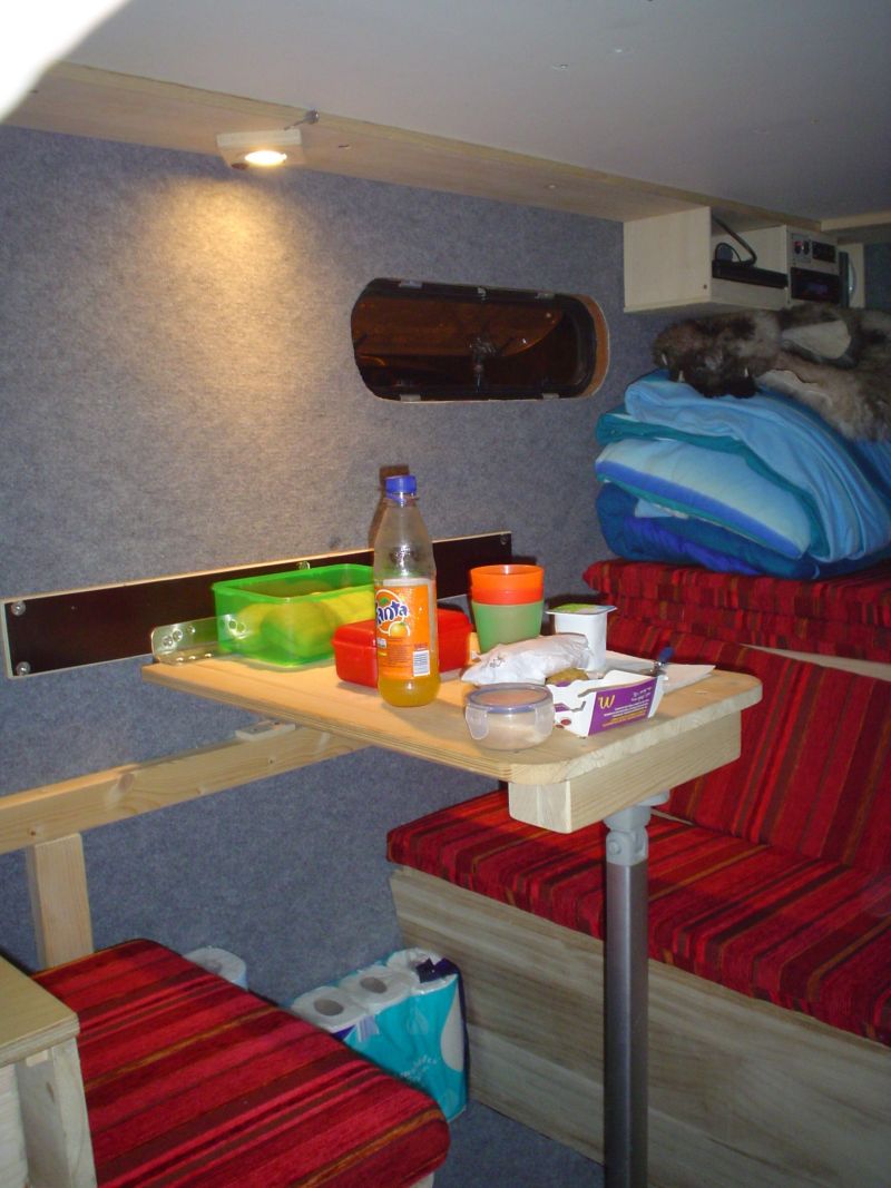

Zum Thema Bett und Sitzgruppe. Wir fuhren jahrelang mit der "Entweder-Oder-Variante". Also Sitzgruppe oder Bett. Hat sich aber - zumindest bei unserem Reiseverhalten und Tagserhythmus - als unpraktisch gezeigt. An "Gammeltagen" legt sich bei uns halt doch gerne der eine oder andere mal hin, während der andere was am Tisch machen möchte. Von daher, war eine möglichst immer benutzbare Sitzgruppe sowie mindestens eine vollwertige immer nutzbare Liegefläche ein Muss. Wir haben uns dann an den Raumsparkonzepten aus dem Segelbootbereich orientiert und kamen zu einer schlanken Sitzgruppe mit einer 2er und einem 1er Sitz an der linken Seite des Shelters. Dadurch bleiben bis zur Stirnwand der Kabine noch >70cm für eine Liegefläche über die gesamte Breite auf Höhe der Rückenlehne der 2er-Sitzbank. Dieses Festbett befindet sich auf einer 22mm Multiplexplatte, auf der sich eine gleiche Platte, lose aufgelegt befindet. Abends wird einfach diese zweite Multiplexplatte, die an den Shelterseiten wandseitig durch kleine Festrollen geführt auf einem Kantholz gleitet unter den Matratzen vorgezogen und rastet dann "ebenerdig" neben der unteren 22mm-Platte ein. So hat man dann ein 140x190cm Doppelbett, was uns völlig ausreicht. Der Bettenauf- und abbau ist eine Sache von jeweils 10 Sekunden (weil wir die bewegliche Multiplexplatte noch mit einem Tischbein gegen Durchbiegen mittig abstützen, sonst wäre der Bettenbau in 3 Sekunden erledigt).
Selbst bei ausgezogenem Doppelbett bleiben der Tisch und die 1er-Sitzbank noch nutzbar. Unter dem Festbett hat unser Junior seine Kajüte, 70x190cm breit, 85cm hoch. Eigene Lüftung, eigenes Bullauge, eigenes Licht. So konnten wir trotz winziger Innenabmessungen genügend Rückzugsmöglichkeiten schaffen, die man in einer Familie nunmal braucht.

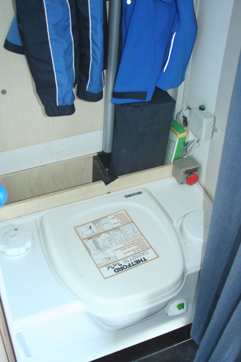

In die oben erwähnte Duschzelle haben wir zunächst nur das schon vorhandene Porta-Potti reingestellt. Eine Kasseten-Toilette wollte ich später noch nachrüsten. Inzwischen hat sich die Potti-Lösung aber so gut bewährt hinsichtlich Kapazität, problemlose Entleerungsaktion, geringe bis keine Geruchsbelästigung, dass die Nachrüstaktion vorerst nicht stattfindet.
Das Potti ist ohne jegliche Vorbeitung sofort benutzbar, was bei dringenden Aktionen (im Krankheitsfall) sehr vorteilhaft ist.
Das Potti stört beim Duschen nicht und kann auch schnell mal aus der Dusche raus gestellt werden.
Letztlich ist natürlich die Bewertung und die anschließende konstuktive Ausführung der einzelnen Funktionen eine Sache der persönlichen Prioritäten. Wir sind in dem genanten Zeitraum auch ein paar Jahre älter geworden und dabei hat sich unsere Sicht der Dinge doch etwas in Richtung Komfort und Gemütlichkeit verschoben.

Mit abgeschlossenem WC und separater Dusche und Außendusche noch dazu. Außendusche mit Warmwasser - versteht sich!
Mit 160l Fäkalientank.
Mit 700 Liter Wassertank.
Und ein großzügiges Doppelbett, fest verbaut, vom Wohnraum abtrennbar.
Und ein Quad am Heck. 4x4, logisch!
Bisher kann ich nur positiv berichten - soweit mein Erfahrungsbericht!
Wieweit ich mit meinem Wohnmobil komme, werden die nächsten 3 Monate zeigen.
Rainer
