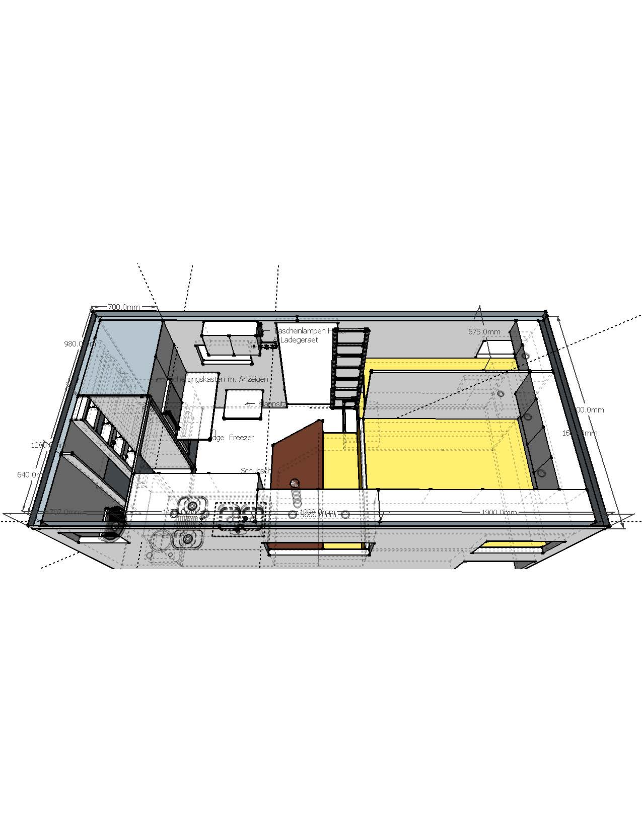

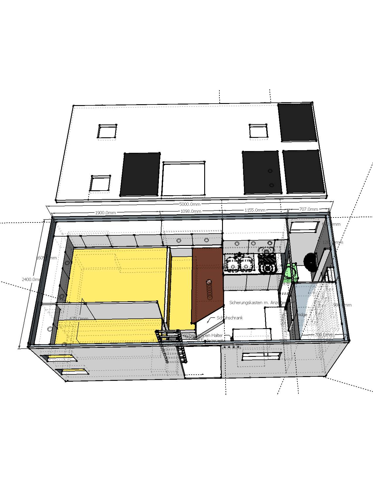

nachdem unser Zeppelin FM2 seit ein paar Wochen vor der Tür steht und nunmehr fast komplett entkernt und wieder abgedichtet ist, geht’s an die Finalisierung des Grundrisses, damit Fenster/ Tür und dann natürlich der ganze andere Kram bestellt und eingebaut werden kann.
Leider drehe ich mich irgendwie im Kreis und brauche dringend eure Meinungen (auch wenn’s ja schon zig Grundrissabhandlungen gibt). :frust:
Zuerst aber unsere Randbedingungen:
- Keine Verlängerung, Erhöhung, … des Shelters
- Shelter sollte wenn möglich auch autark (ohne LKW) zu nutzen sein.
- Struktur des Shelters soll nicht angetastet werden (Fenster/ Tür nur im normalen Wandbereich)
- DREI vollwertige Schlafplätze, wobei einer ggf. auf 190x90cm eingeschränkt werden kann.
- Ein Doppelbett und ein Einzelschlafplatz (für Junior), wobei der Einzelschlafplatz auch nutzbar sein soll, wenn die Sitzecke belegt ist.
- Vom Doppelbett sollte min. ein Schlafplatz benutzt werden können, wenn die Sitzgelegenheit belegt ist bzw. es sollte im Idealfall noch eine Sitzgelegenheit vorhanden sein, wenn das Doppelbett bereits aufgebaut ist.
- Apropos Aufbauen: Der Aufwand für das Auf- und Abbauen der Betten soll so gering wie möglich sein.
Nicht so wichtig sind uns eine Dusche, es reicht uns ein Porta Potti, wir brauchen weder Druckwassersystem noch Warmwasserboiler und es soll auch (erstmal?) keine Dachstaukästen geben.
Herausgekommen sind viele Varianten, von denen es jetzt zwei in die engere Auswahl geschafft haben (s. Bilder).
Ich sag‘ jetzt nicht, welche Variante zuerst da war bzw. ich bevorzugen würde, da hoffe ich auf eure Kommentare.
Deshalb nur ein paar subjektive Anmerkungen zu den Varianten:
Beide:
- Das Einzelbett soll entweder über Springaufbeschläge (a la Bettsofa, o.ä.) um 45-60° geöffnet werden können oder mit Hilfe eines Klappbettbeschlages komplett senkrecht gestellt werden. Die Klappbettvariante dürfte etwas mehr Tiefe erfordern, ist dafür im eingeklappten Zustand bis auf ca. 40cm komplett weg.
- Porta Potti im Schrank rechts neben der Eingangstür auf Teleskopschienen zum Ausziehen.
Variante 1:
+ im aufgebauten Zustand großes Doppelbett (190x200cm)
+ mehr Arbeitsfläche im Küchenbereich, u.a Spirituskocher bzgl. Breite darstellbar
+ Sitzgelegenheit potentiell gemütlicher
- Doppelbett und Sitzgelegenheit nicht gleichzeitig nutzbar
- kein (durchgängiger) Lattenrost möglich
- höherer? Umbauaufwand
- ggf. schlechtere Matratzenqualität (Kompromiss Schlafen/ Sitzen erforderlich)
Variante 2:
+ mehr (höherer) Stauraum unter Bett
+ breiteres Basisbett (120x200cm vs. 100x200cm)
+ Sitzgelegenheit auch bei voll ausgezogenem Bett (min. 1 Platz)
+ vollwertiger Lattenrost möglich
- geringerer? Umbauaufwand
- kleineres Doppelbett (160x200cm)
- weniger Arbeitsfläche im Küchenbereich, tendenziell Gasbetrieb wg. Koch- Spülkombination aus Platzgründen
Falls euch noch andere Punkte auffallen, die für oder gegen einen Entwurf sprechen, immer her damit.

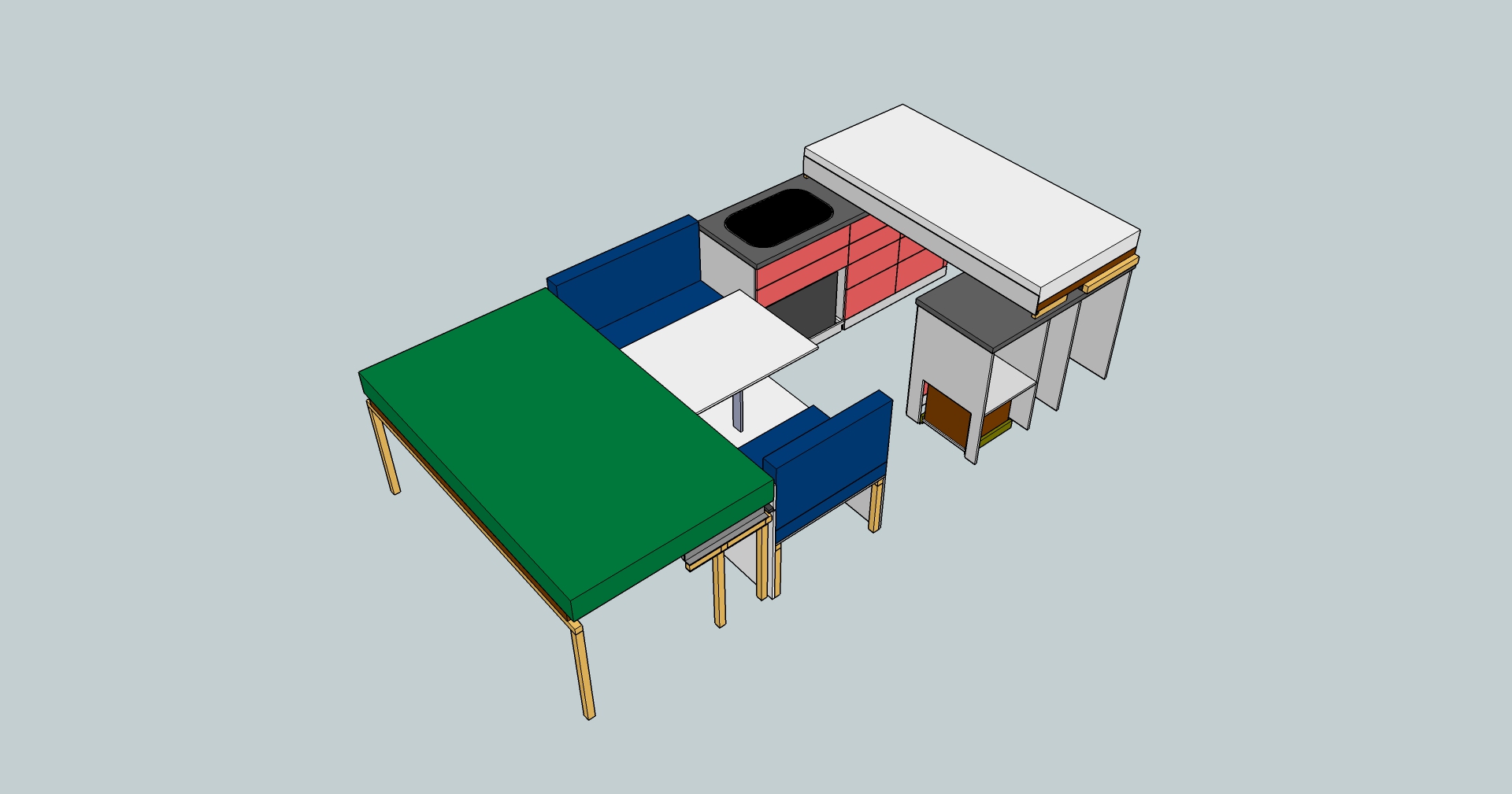

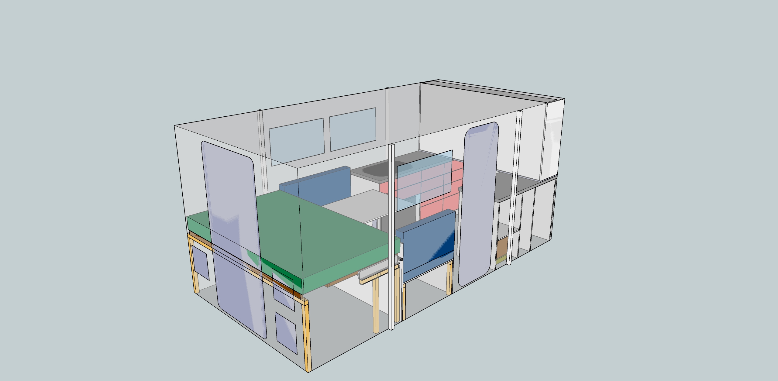

#2 Beitrag von MUeCke » 2013-12-22 11:51:15
keiner eine helfende Meinung? :(
Vielleicht noch zwei, drei Infos zur Erläuterung.
- Wir haben noch keinen Basis-LKW (Anschaffung u.a. wg. Umweltzone in München erst 2014), das Bauchgefühl tendiert aktuell zu einem 12M18.
- Das Gefährt soll so kurz als möglich und legal unter 7.5to kommen (zumindest mit leichter Beladung).
- Wir kommen vom VW T5 California (sind also Platznot gewohnt) und wollen max. 6 Wochen am Stück mit unserem Gefährt unterwegs sein.
Als Anhang habe ich noch eine grobe Konstruktion mit der Klappbettlösung eingefügt, damit man sich das besser vorstellen kann.
Die sich dabei ergebenden Stehfläche sind ca. 1400mm x 550/ 800mm (Eingangstür bis Küche) bzw. 770x800mm ("Gang" zwischen Einbauten bis Klappbett).
Und jetzt macht mir doch mal Mut ;)

#3 Beitrag von msk » 2013-12-22 12:10:44
Hi Muecke,
ich kann mich in Euren Bedarf nicht ganz reinfinden, auch kenne ich die Maße des Shelters nicht. Als jemand, der aber auch nicht auf das Umbauen steht, frage ich mich: ist das Anordnen von Einzel und Doppelbett übereinander keine Option? Überhaupt, das einzelbett an die Decke ziehen und zum Schlafen ablassen.
Als kinderloser Mensche denke ich mir: evt. will Junior im Sommer ja auch mal draußen im Zelt schlafen / seinen eigenen Bereich? Da denke ich auc wieder an den 12M18. A)wie /wo wollt ihr den dritten Sitzplatz unterbringen, b) evt ist das Führerhaus für Touren in warme Regionen auch ein interessantes Schlafzimmer für Junior? Und auch, wenn umbauten am Shelter eigentlich nicht gewünscht sind: ein Aufstelldach von nem VW-Bus schafft in zweiter Etage ein komplettes Doppelbett, ohne im Erdgeschoss umbauen zu müssen.
Nur ganz spontane Anregungen, mir erscheint der derzeitige Aufbau etwas kompliziert von der Nutzung. Für einen so großen LKW ists innen irgendwie eng.

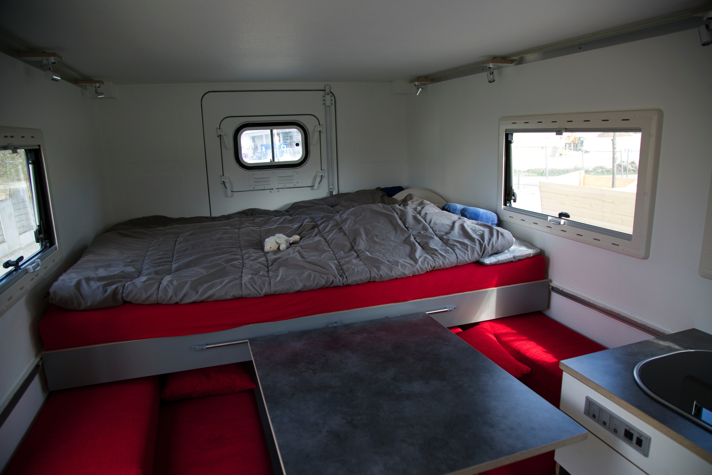

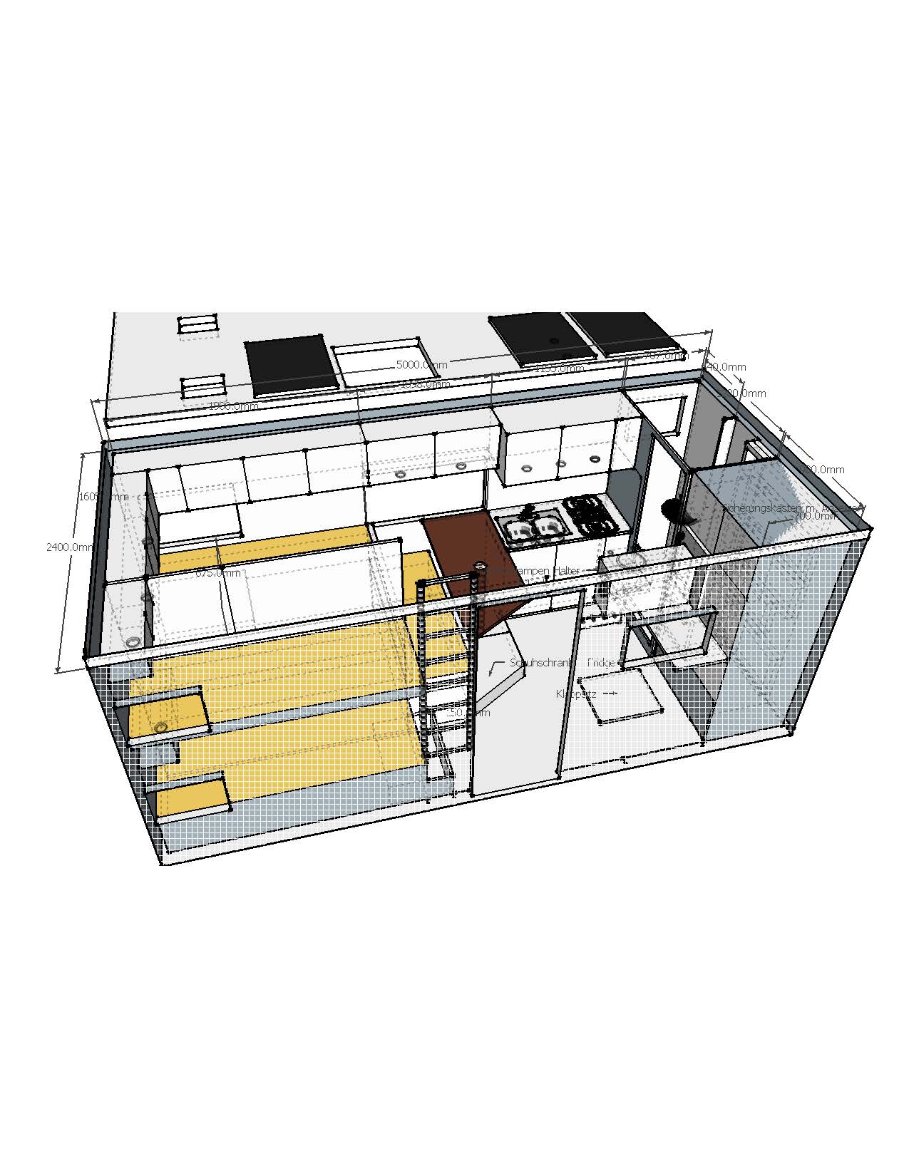

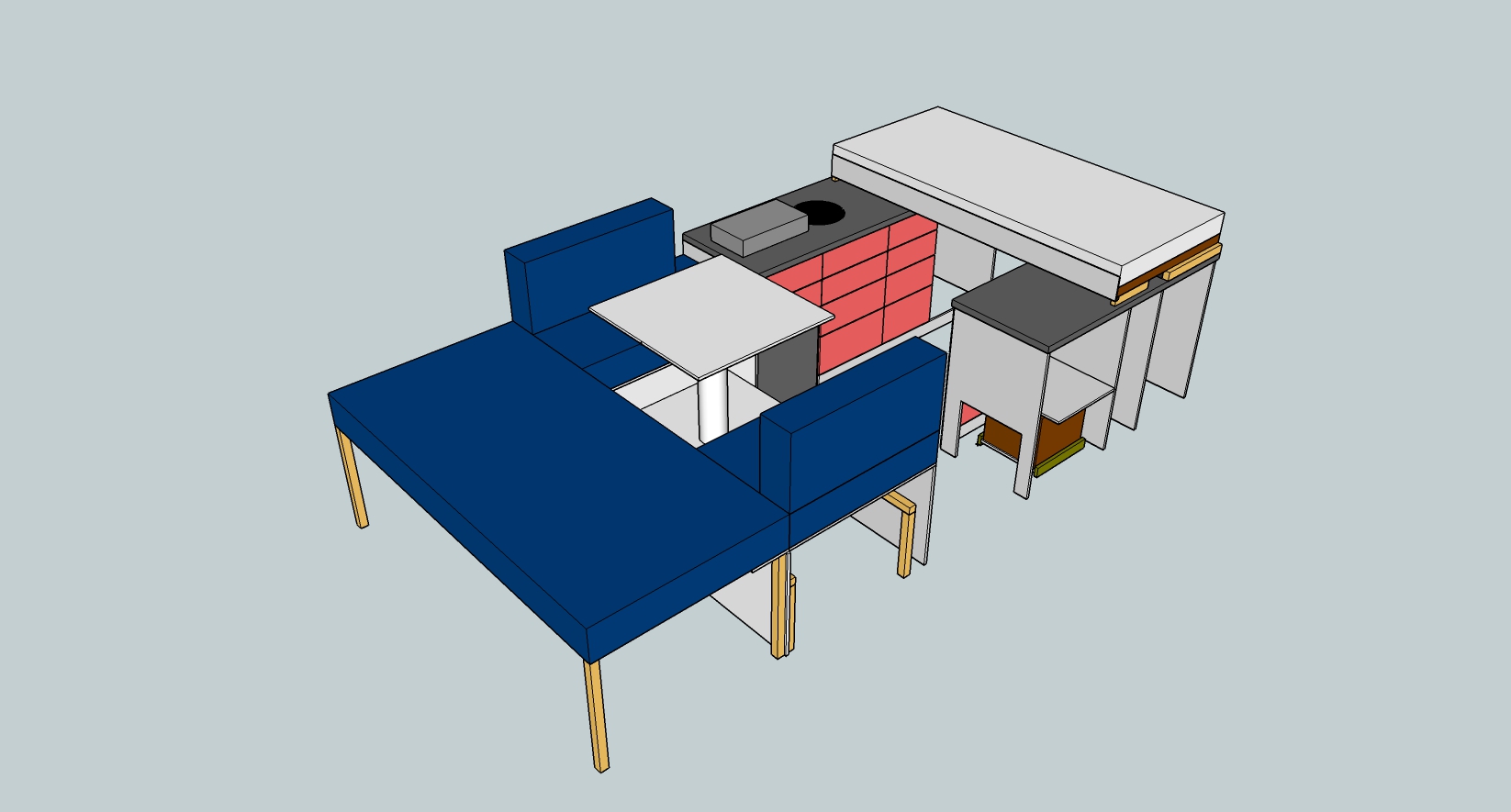

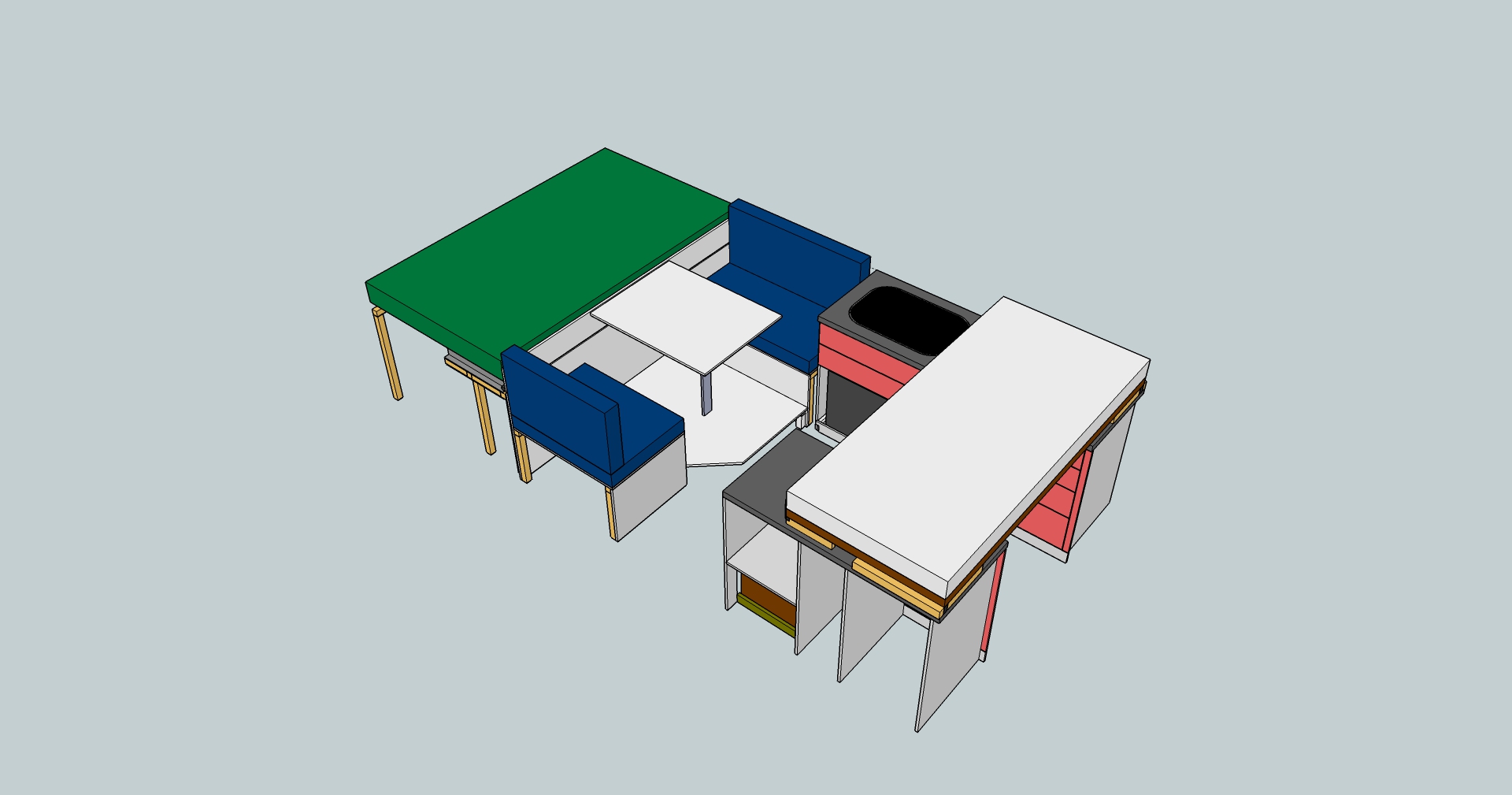

Hallo Muecke,

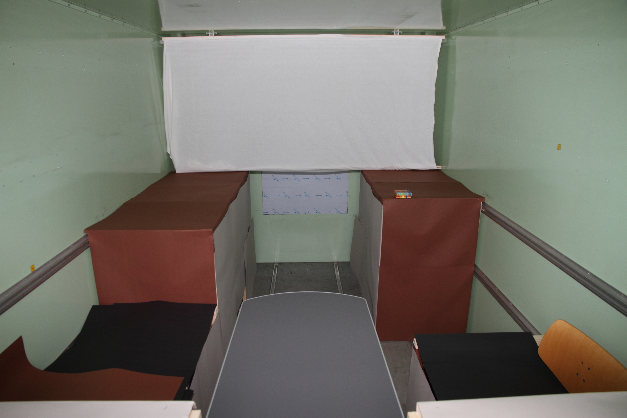

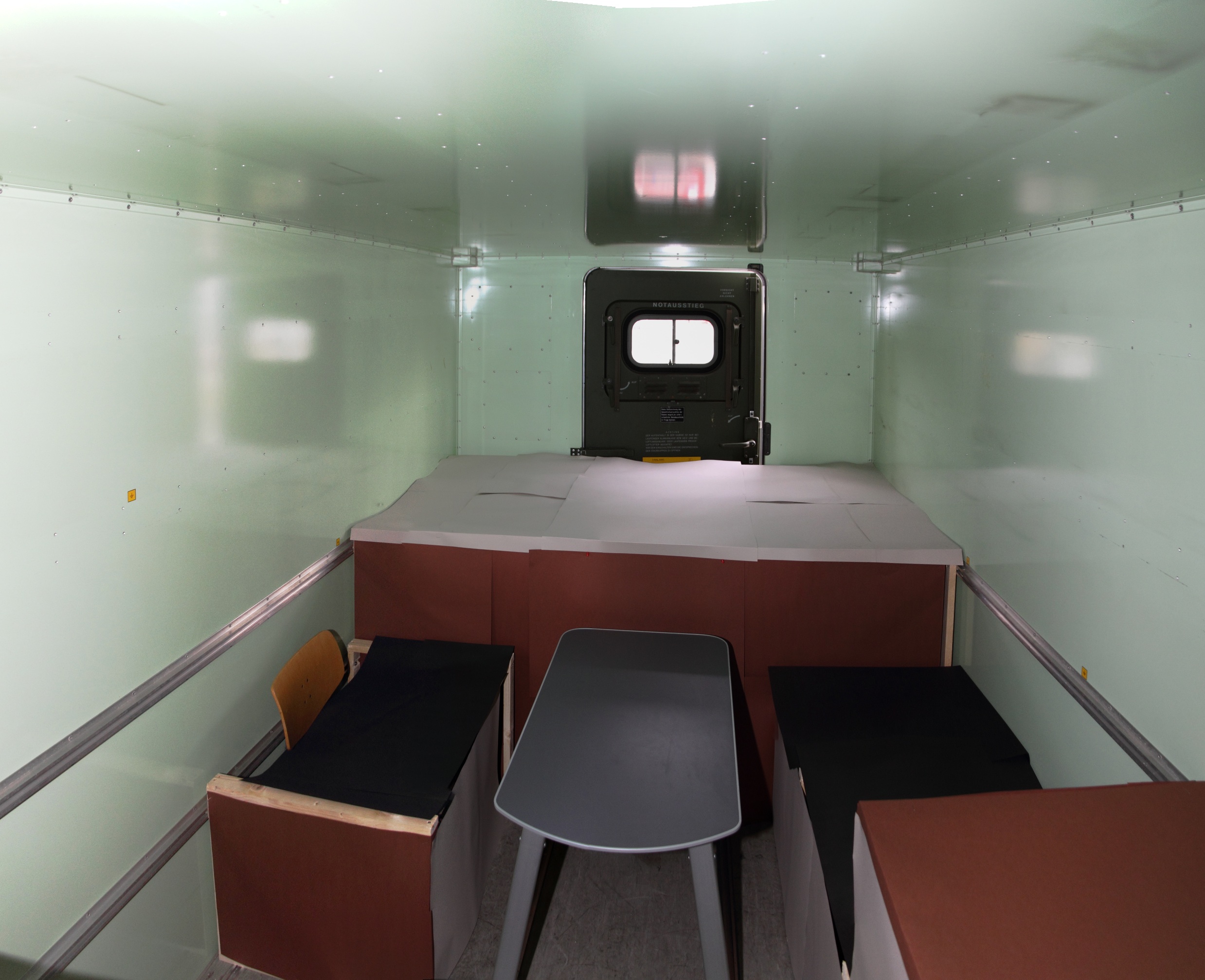

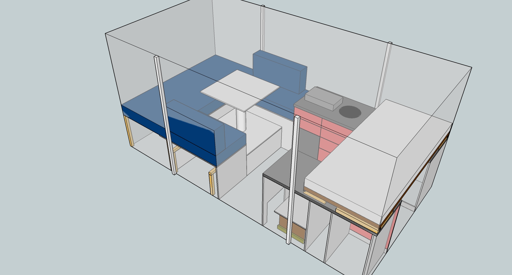

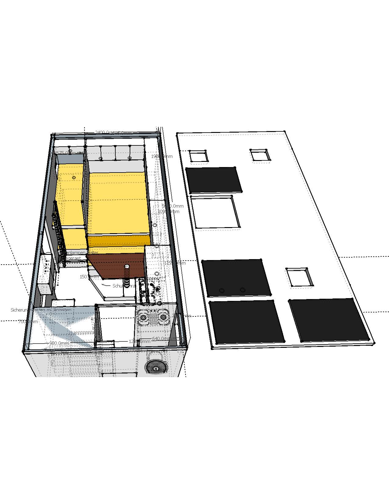

Ich sehe das wir beide auf der selben Entwicklungsstufe stehen. Ich habe viele Nächte versucht Platz für 4 Personen in einen Zeppelin Shelter zu finden, nachdem ich aber schon ein Bad haben will komme ich nicht drum rum eine 5 m Kabine zu bauen.
Mein derzeitiger Favorit ist bei Google Sketchup hier zu finden:
url=http://sketchup.google.com/3dwarehouse/ ... 7b29b319b8
Wenn Du kein Bad brauchst, kannst Du die 70 cm vom Bad und den großen Schrank rausnehmen und kommst dann auf Deine 430 cm Länge.
Ich habe auf meinem letzten 2 Monatigem Urlaub gelernt das ich nicht jeden Abend Betten bauen will, es müssen also schon feste Betten sein.
Nachdem meine Essecke erhöht auf einem Podest steht, habe ich den Esstisch auf der selben Höhe wie die Küchenarbeitsfläche. Zum Kochen und Spülen habe ich also auch den Esstisch zur Verfügung.
Ich habe nur eine Sitzbank mit 160 cm eingebaut, die muss für 3 Personen reichen, die vierte Person muss auf einem Klappstuhl sitzen.
70 cm für ein Bett ist ausreichend, 140 cm für ein Doppelbett.
Hier mal ein paar Bilder, die ja bekanntlich mehr sagen können als 1000 Worte:

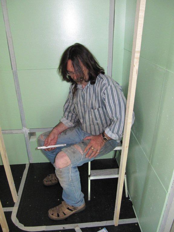

dare2go hat geschrieben: Hast Du mal in einen Shelter geguckt?
Da ist wenig Platz, vor allem die geringe Breite macht sich sehr bemerkbar! Dein Lästerstil ist ja superhilfreich und schön mit Smileys dekoriert, hilft aber bei der Frage nach dem Extrabett auch nicht weiter.
Hallo Jürgen,
das sollte kein Lästerstil sein! Wenn mir ein Shelter zu klein oder zu schmal ist, dann ist er in meinen Augen definitiv der falsche Aufbau für meinen Zweck. Wenn der Shelter innen nur 1,91 hoch ist und ich aber 1,98 lang bin, dann hat er für mich eben keine Stehhöhe. Entweder muss ich mir dann die Füße abschneiden oder... Dann bin ich halt zu lang und da kann ich nicht dem Konstrukteur des Shelters die Schuld geben (es sei denn, er ist mein Vater...).
Und was "hilfreich" betrifft, so wollte ich nur anregen, sich vorher genau zu überlegen und durchzuspielen, was man unterwegs will und wie sich da ein Tag gestaltet. Weil da beginnt es mit den falschen Vorstellungen. Nach dem Ausbau und den Reisen in 3 VW Bussen, einem 407, einem Toyota und einem Hanomag, weiß man in etwa wie es läuft. Das ist, was man unterwegs selbst erfährt, und bei anderen sieht. Mein jetziges Projekt sollte am Anfang bei mir z.B. ein Unimog sein. Gelandet bin ich (wegen Platz und Mitfahrern) bei einer 1017er DoKa.... Das Spielen mit einem CAD Programm macht Spaß, aber es verleitet auch. Da läßt sich so schön damit malen und in jede Ecke noch ein Schränkchen zeichnen. Es ist aber weitaus besser, sich mit Dummys aus Pappe die Umrisse des Innenausbaus aufzubauen. Da - und nicht am Computerbildschirm- sieht man, ob man sich noch drehen kann.
Und was die Sundowner auf der Terasse angeht. Wir hatte zwar nie Cocktailkeid und Sakko auf unseren Reisen mit. Trotzdem haben wir sehr viele Freundschaften geschlossen, die bis heute anhalten. Und diese Freunde besuchen uns sogar ohne Mundschutz, Nasenklammer oder Sagrotan... :blume:
Auf dem Foto bin ich übrigens dabei, den Platz für die Toilette in der Nasszelle auszuloten.
Und die Hose, die ich trage, ist nicht meine AusgehUniform...
:positiv:
Armin

#23 Beitrag von MUeCke » 2013-12-29 20:05:54

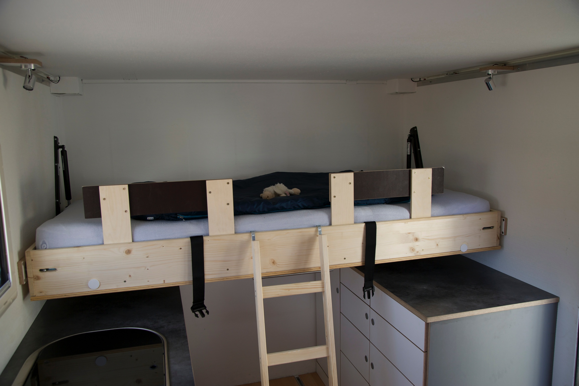

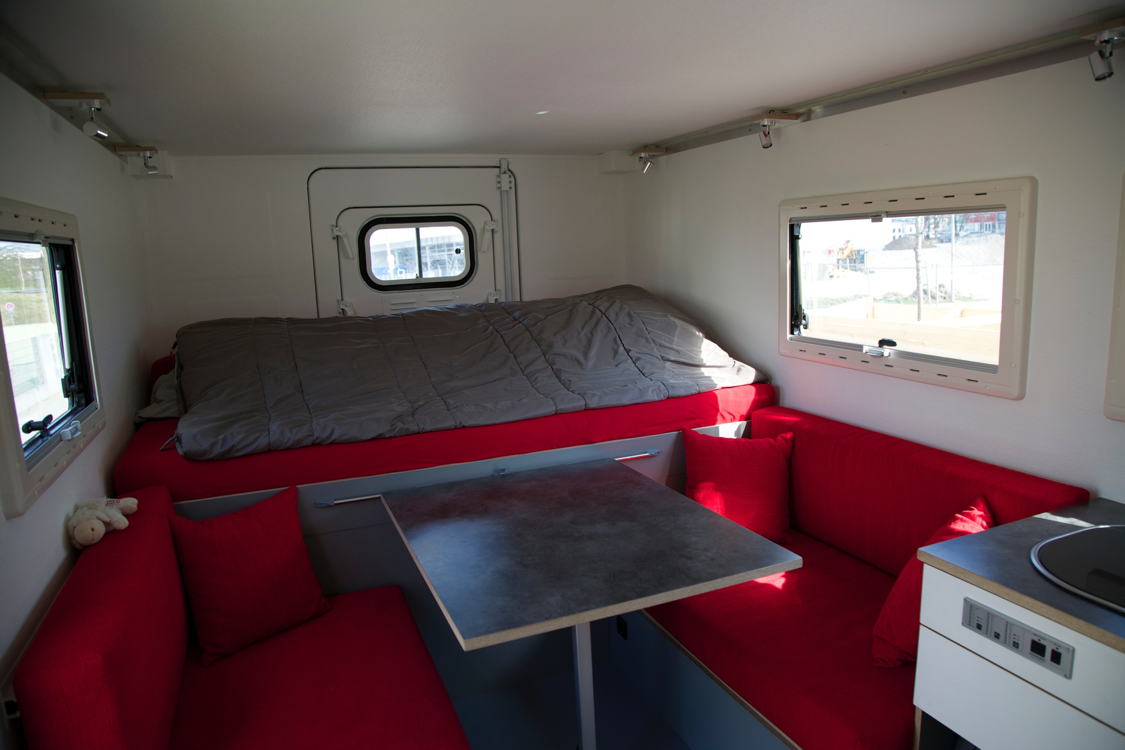

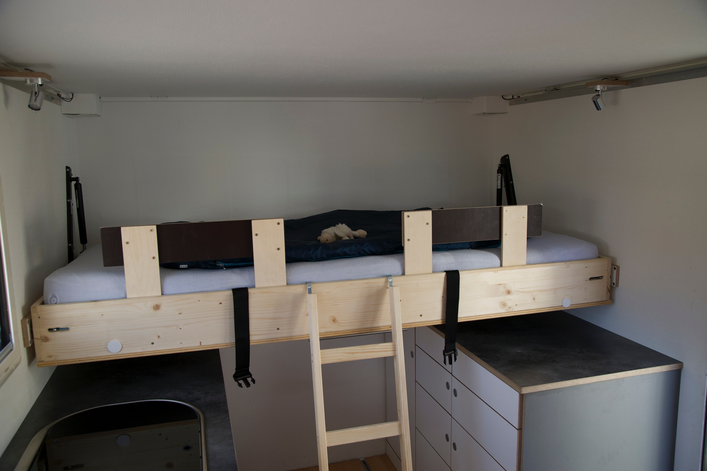

so, nach einer Pause über die Feiertage war ich mal ein bisserl fleissig, d.h. mein Modell ist im Shelter!
Umgesetzt habe ich Variante B, da ich diese Version zu erst hatte und nicht so recht davon "loskomme" bzw. immer wieder dahin zurückkehre.
Das Ergebnis seht Ihr an den unten angefügten Bildern.
Abgesehen davon, dass es aktuell natürlich noch zu duster ist und ich doch wieder überlege einen Kühlschrank statt einer Kühlbox einzubauen, hat sowohl mir als auch meiner Frau der Grundriss gut gefallen.
Das komplett eingeklappte Bett für Junior bringt unglaublich Raumgefühl, die Küche reicht uns vom Arbeitsplatz her aus, der Gang dazwischen ist schön breit und zusammen mit der Fläche vor der Tür kommt man ohne Probleme vorbei.
Zudem sollte sich der verschiebbare Lattenrost bzw. das ausziehbare Bett gut realisieren lassen, wenn wir die Shelterschienen bis hinter die Sitzbänke drin lassen (zur Abstützung).
Da wir ja ohnehin Rückenpolster verwenden, dürfte man von den Schienen nix spüren.
Vielleicht zeichne ich mir jetzt noch die Fenster an, damit ich da auch auf der sicheren Seite bin.
@unimag: Ja, du hast Recht. Wir werden wohl erstmal nur in Europa bzw. dessen Rändern unterwegs sein und haben wohl auch nur max. 6 Wochen am Stück Zeit. Hauptziele sind dabei Island (Haupttreiber für das Projekt), Skandinavien, GB, Irland, evtl. Baltikum. Im Frühjahr aber auch mal Sardinien, Korsika und vielleicht auch mal im Winter nach Marokko (wobei ich da den Truck wohl alleine hin und zurückbringen müsste, damit wir Netto 14 Tage vor Ort haben).
Auf aufwändigste Dämmung werde ich deshalb verzichten und auch die Tankkapazitäten am unteren Limit lassen. Da wir aktuell mit 25l (!) in unserem T5 für gut eher mehr als vier Tage auskommen, sollten z.B. 60-75l locker reichen. Evtl. setze ich allerdings einen Tipp mit einem Aussenduschanschluss um. Den gibt es z.B. auch für den Marco Polo und der hat ähnlich wie der Cali auch nur ca. 30l Wasser an Bord.
@franz_appa: Ich bin mir schon darüber im Klaren, dass das sehr, sehr eng wird. Ich hab' aber nun schon zwei Leute kennengelernt bzw. davon gehört, dass die mit einem 110-16AW unter der 7.5to Grenzen bleiben konnten. Wir werden es also probieren.
Ich habe auch mal den Verkäufer des unter "Fundstücke" aufgetauchten 12M18 mit LAKII angerufen. die 7.49to dort (eingetragen!) sind wohl nicht so halten. Das Teil hat ca. 7300kg. Da der LAK II aber ca. 400kg schwerer als der Zeppelin FM2 ist, hat mir das doch wieder Hoffnung gemacht. Plan B ist halt der größere Schein ...
@max24: Planung mache ich mit SketchUp 2013, was wohl einige hier verwenden. Ist natürlich nicht CATIA oder so, aber ich denke, dass es für meine Anforderungen genügt.
Fazit: Danke für Euren Input, ich tendiere nun sehr stark zu Variante B und werde diesen Plan wohl noch etwas detaillieren und hoffentlich umsetzen.
MUeCke
Blick nach hinten mit Standpunkt direkt am hochgeklappten Bett von Junior.
Blick vom Elternbett nach vorne.

#29 Beitrag von MUeCke » 2014-01-05 17:53:59
Hallo Peter,

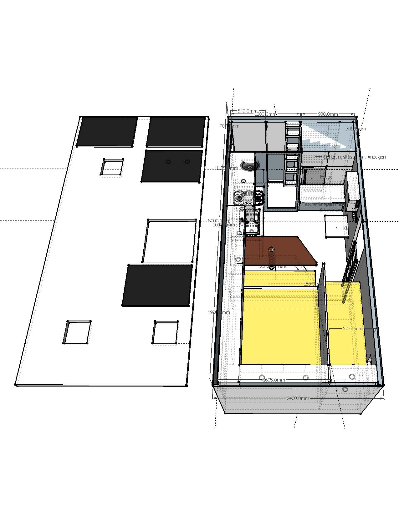

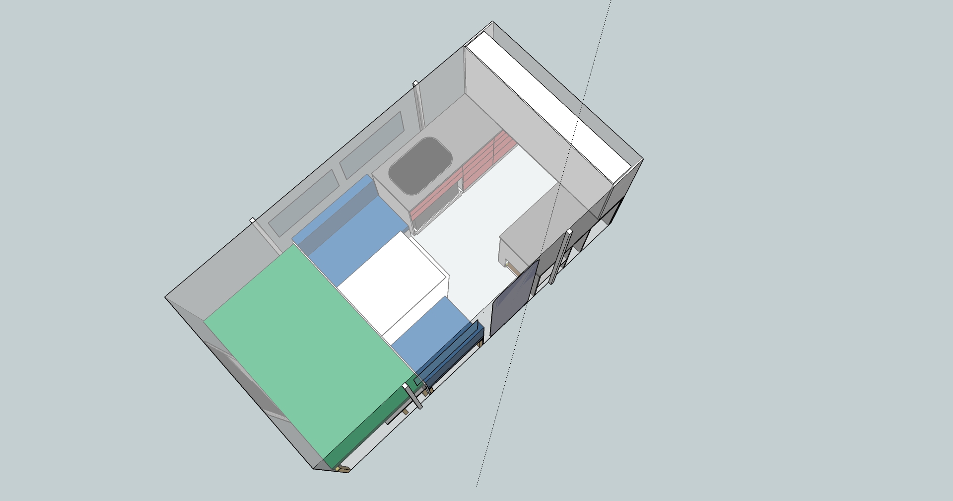

anbei noch ein Export mit den zu verwendenden Öffnungen.
Einstieg ist dann die schmale Tür auf der Seite, die Originaltür wird Zugang zum Stauraum.
Evtl. kommt da dann noch ein Vollauszug rein, damit ich da zwei bis vier Rako-Kisten leicht reinstellen und darauf zugreifen kann.
Bzgl. Isolierung wird das jetzt im ersten Schritt einmal so probiert.
Wie schon an anderer Stelle geschrieben, sind wir aktuell mit einem T5 California unterwegs, der quasi 0 (in Worten NULL) Dämmung hat.
Damit haben wir auch schon einmal zwei Nächte bei -15° bis -20°C im Fichtelgebirge gestanden, da war dann zwar die Frontscheibe eine ziemliche Eisplatte (innen!), sonst ist uns aber später nie etwas aufgefallen, dass es Spätfolgen gegeben hat.
Kann im Shelter natürlich anders sein, aber wir werden uns überraschen lassen.

#30 Beitrag von MUeCke » 2015-12-01 10:41:47

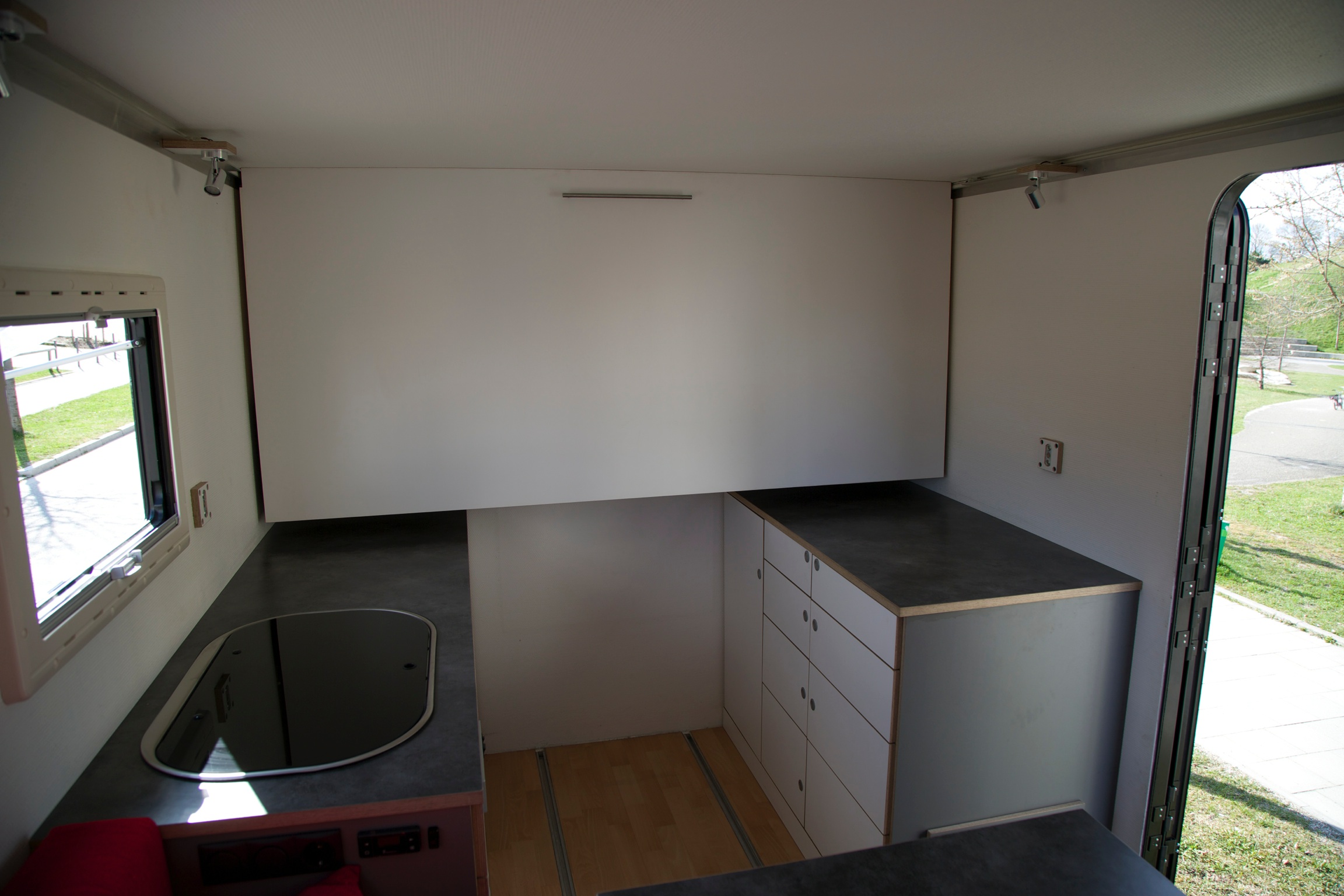

Servus zusammen,
nachdem nun einige Zeit ins Land gegangen ist und ich keine Zeit hatte einen Aufbau-Fred aufzuziehen, hier die kurze Rückmeldung.
Der finale Ausbau stimmt ziemlich gut mit dem Modell überein und erfüllt unsere Erwartungen bisher (1x Italien, 1x Island) voll und ganz.
Klar, wir haben keine Dusche, dafür halten wir in "zivilisierten" Gegenden mit unserem 80l Wassertank und normalem Dieselvorrat (<180kg) die 7.5t trotz Steyr 12M18 ziemlich gut ein (je nach Vorräten).
Auch nach 5 Wochen am Stück gibt es eigentlich keinen Anlaß etwas anders zu machen, alles ist stabil und hat auch die Rüttelpisten gut überstanden. Ebenso genügt für unser Nutzungsprofil die Batteriekapazität (2x Optima Yellow 75Ah) ohne Solarpanele und mit 25A B2B Lader völlig. In Island hatten wir so kein einziges Mal Landstrom benötigt (Heizung am Abend eigentlich immer an).
Anbei noch vier Bilder ...
Elternbett und Sitzgruppe
Ausgezogenes Elternbett
Eingeklapptes Bett und Schränke/ Küche
Ausgeklapptes Kinderbett mit Herausfallschutz
