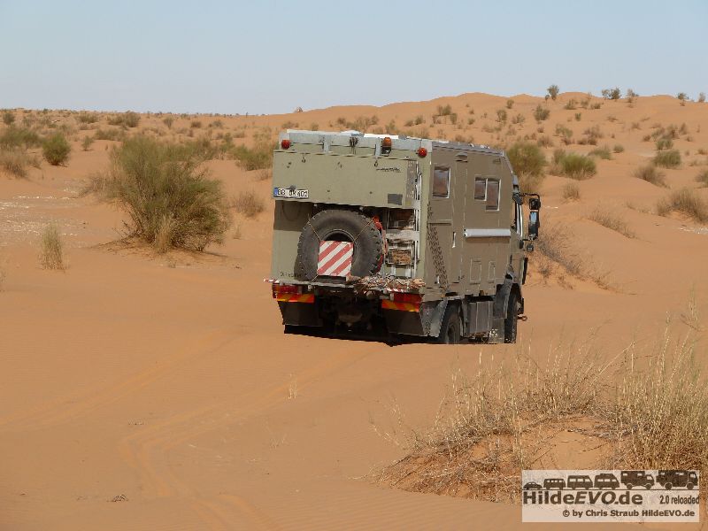

Ist schlecht zu sehen aber ich hab auf die Schnelle nix besseres. Unter den Rücklichtern habe ich die Tafeln angebracht!
Von mir aus kannst Du drauf pappen was Du willst!!! Der TÜV könnte sich dafür aber interessieren und Dir die Plakette verweigern! Wenn Dein Laster in allen facetten schillert, wird der Eine oder Andere im blau/weißen Spielmobil sicher mal genauer hinschauen. Auf den Reflex-Streifen und Reflex-Folien für Werbung sind ECE Nummern aufgedruckt! Das erkennt sogar der Hilfssheriff von Nebenan! Guck mal in dieses PDF da steht auch recht viel drin!
