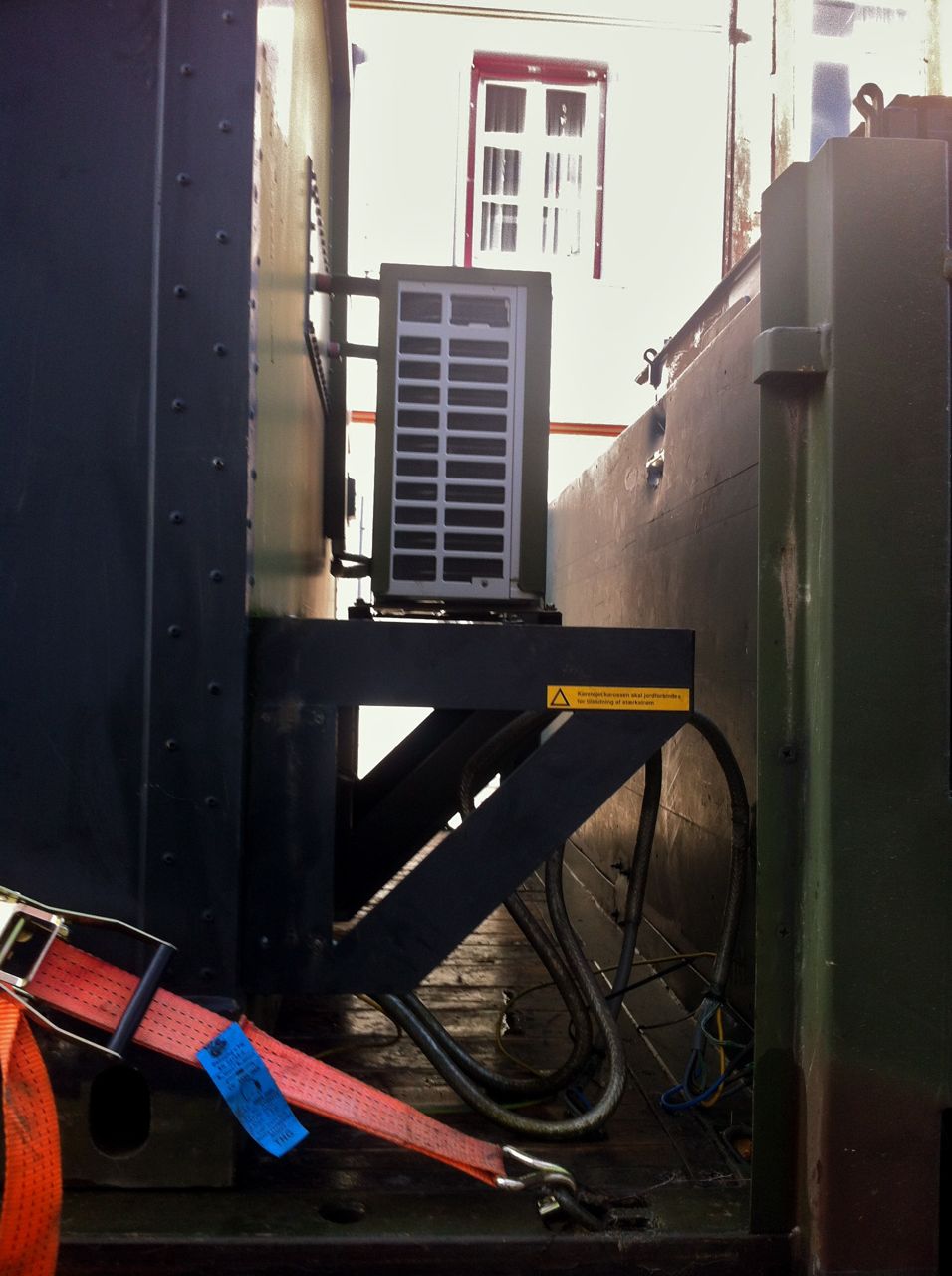

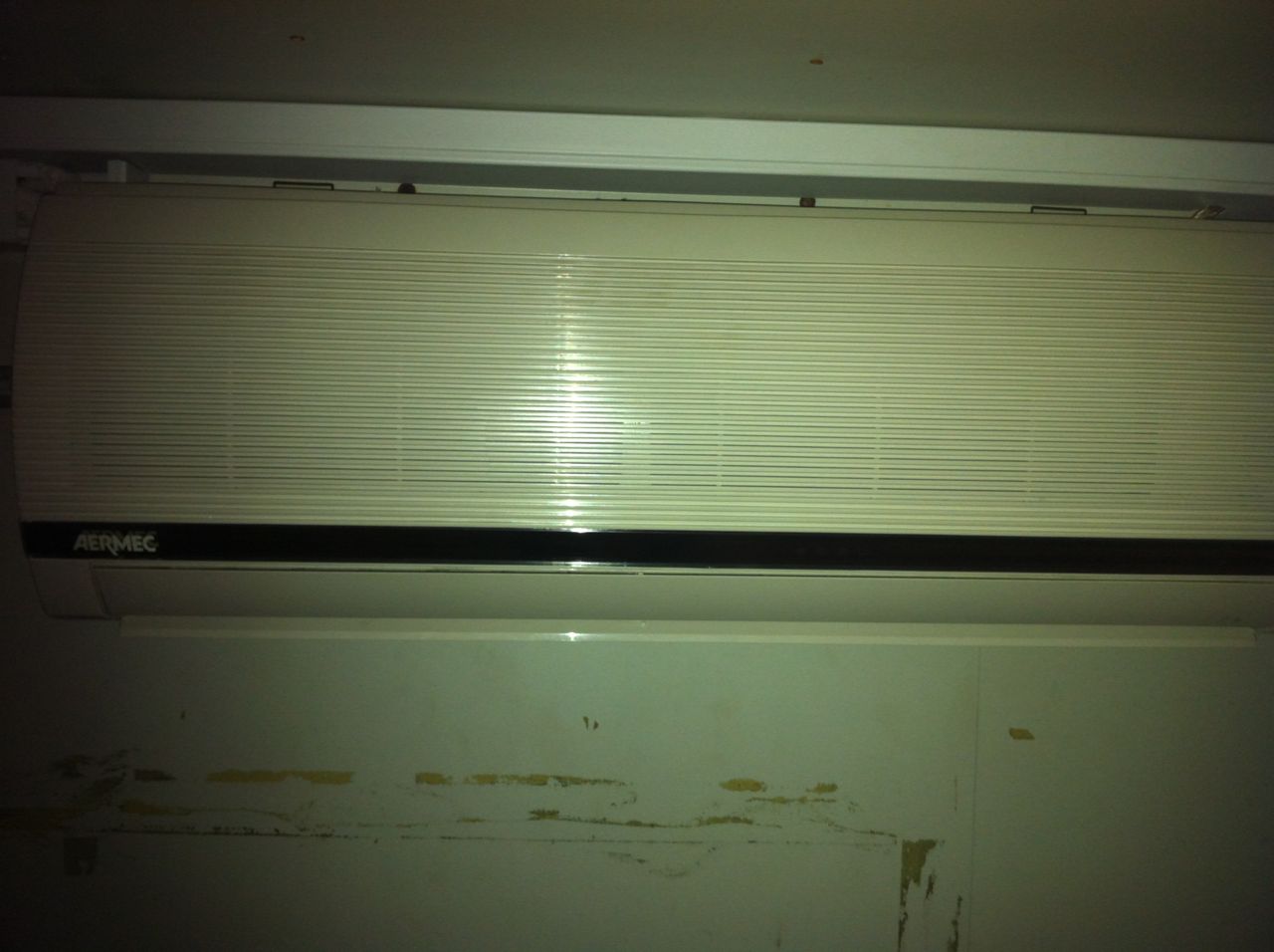

Die Klimaanlage ( 230 v ) soll aus dem Fokker Shelter gebaut werden.

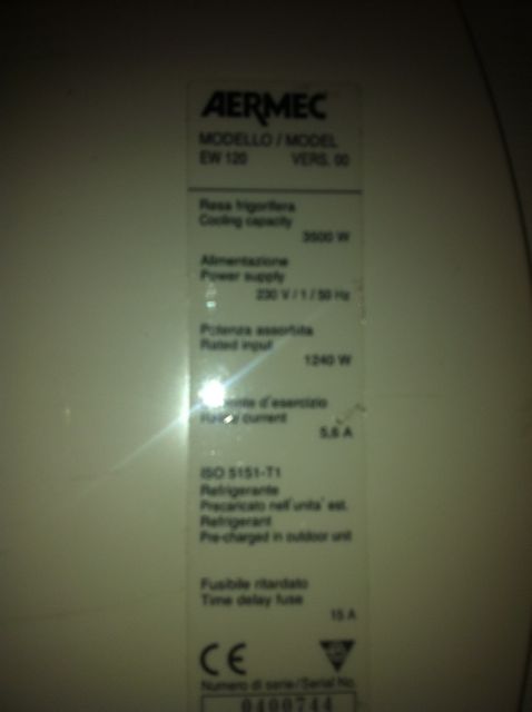

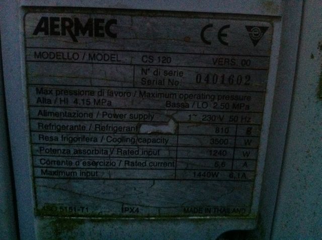

sorry - jetzt sind ja mehr (unscharfe Bilder da) :bored:
1400W/h und sie geht...

Nun ist ja das Typschild als Bild da - da stehen die elektrischen Daten drauf :unwuerdig: ....

Also 1440 W für das Aggregat und 1250 W für den Püster ?
Summa summarum 2690 W zu kühlen ? Habe ich das richtig gerechnet?
