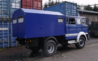

ich wollte hier mal ein kurzes Brainstorming lostreten um Meinungen für meinen zukünftigen Aufbau zu sammeln. Fahre eine ex THW Iveco 90-16 DOKA, habe noch keine Geländeerfahrung gesammelt und bin noch mit der originalen Bereifung gesegnet :blush: (Damit bekommt man ja echt Minderwertigkeitskomplexe auf dem Willys Treffen).
Später soll vermutlich Einzelbereifung drauf und auch wenn ich kein schweres Gelände geplant habe (ist vermutlich eh nicht ganz das optimale Fahrzeug dafür) schadet es ja nicht auch auf diese Fähigkeit ein wenig zu achten. :angel:
Der Radstand beträgt 3,5m und das Fahrerhaus ist ca 3m lang und 2,45 breit. Der originale THW Rüstkoffer ist 3,07m lang und ebenfalls ca 2,45m breit.
Habe mir zwei verschiedene Shelter angesehen und kann beide zu einem ähnlichen Preis bekommen. Muss mich allerdings innerhalb der nächsten Tage festlegen.
Variante 1: LAK1 in der Offiziersversion (Türe auf der Rückwand rechts) 3,3m Länge und 2,45 breit (3,11x~2,35m innen - allerdings Dachschrägen).
Variante 2: US-Shelter 3,6mx2,2m außen (3,5x2,07 innen) mit mittiger Hecktüre
Habe für beide Varianten mal einfache Ausbauplanungen gemacht (in mehreren Varianten) und bekomme meine Anforderungen ganz gut unter.
Aber die verschiedenen Grundrissmöglichkeiten wollte ich dann erst später diskutieren.
Falls trotzdem jemand schon etwas dazu loswerden möchte bin ich für jede Meinung dankbar!
Auf meiner Pro-/Contra- Liste sieht es bisher in etwa so aus:
LAK1:
- Noch originale Einbauten, ,muss Entkernt werden
- Isolierung notwendig (Kosten?)
- Nicht ganz einfacher Innenausbau (Dachschrägen,"Rundungen")
- Kann das Material/Zustand schwer einschätzen. Sieht aber gut aus. Steckt allerdings vermutlich insgesamt mehr Restaurantionsaufwand drin.
+ Optimale Abmessungen für eine 90-16 Doka, weniger "würfelförmiges" Auftreten des LKW -> optisch meiner Meinung nach 1A
+ Überhang bleibt im bisherigen Rahmen (10-20cm mehr).
+ Eventuell Platz für Reserverad am Heck links neben der Eingangstür
+ H-Kennzeichen realistischer, da LAK beim THW benutzt?
US-Shelter:
- Grenzwertiger Überhang (ca. 50cm mehr als bisher) und daher vermutlich keine sinnvolle Befestigung für das Reserverad am Heck
- In meiner Planung mit Seitentür Stauraum unter dem Bett + Einbauraum für Akkus, Wassertank etc. eher hinter der Hinterachse (Heckbeck)
- Fahrzeugbreite wird nicht richtig genutzt und trotzdem wird das "Höhenprofil" erheblich schlechter
+ Isolierte Aluminium-Sandwitch Konstruktion
+ "Quadratisch, praktisch, gut" Innenausbau problemloser möglich
+ Aluminium-Sandwitch als Material besser einschätzbar?
+ Seitentüre einfacher realisierbar, allerdings für einen "vernüftigen" Innenausbau mit Bett im Heck auch nötig.
Wäre super wenn Ihr die Liste mit eurer Erfahrung ein wenig ins rechte Licht rücken könntet und/oder diverse Sachen die ich vergessen habe ergänzt.

P.S. Ich glaube zwar ihr wisst alle wie eine 90-16 Doka ausschaut, aber zur Sicherheit hier ein Bild von meiner :cool:

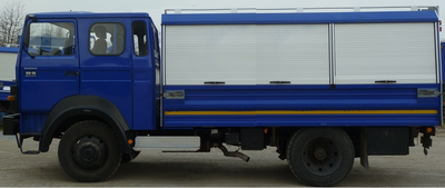

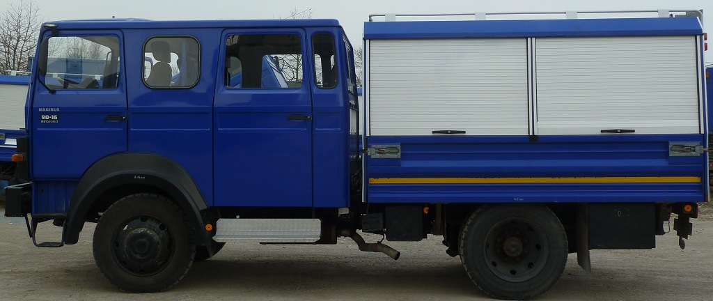

Beiträge: 7
Registriert: 2011-06-24 14:23:35
Wohnort: Usingen
Re: Iveco 90-16 Doka Aufbau - US-Shelter vs. LAK1
#25 Beitrag von Taunusteufelchen » 2013-11-20 19:27:28
Hallöchen,
anbei mal eine andere Alternative:
Ich plane auf meinen 90-16AW Doka einen SanKoffer vom 1300er BW-Unimog zu verpflanzen.
Anmerkung: Dies ist nicht mein eigener Laster, die beiden Bilder zeigen aber was mal aus meinem Laster werden soll.
Vom Platz her für meine Zwecke vollkommen ausreichend, guckt nicht zu hoch über das Fahrerhaus, hängt nicht allzuviel hinten drüber und sieht recht stimmig aus.
Ist zwar ein bisschen knapp mit der Stehhöhe aber wenn ich die Dachluke hochstelle pass ich prima drunter und stören tuts mich net.
Meinen SanKoffer habe ich zum Glück sehr günstig hier über die Gemeinschaft organisiert, leider bin ich wegen meinem Job dieses Jahr noch nicht dazu gekommen ihn auf meinem Laster zu montieren. :frust:
