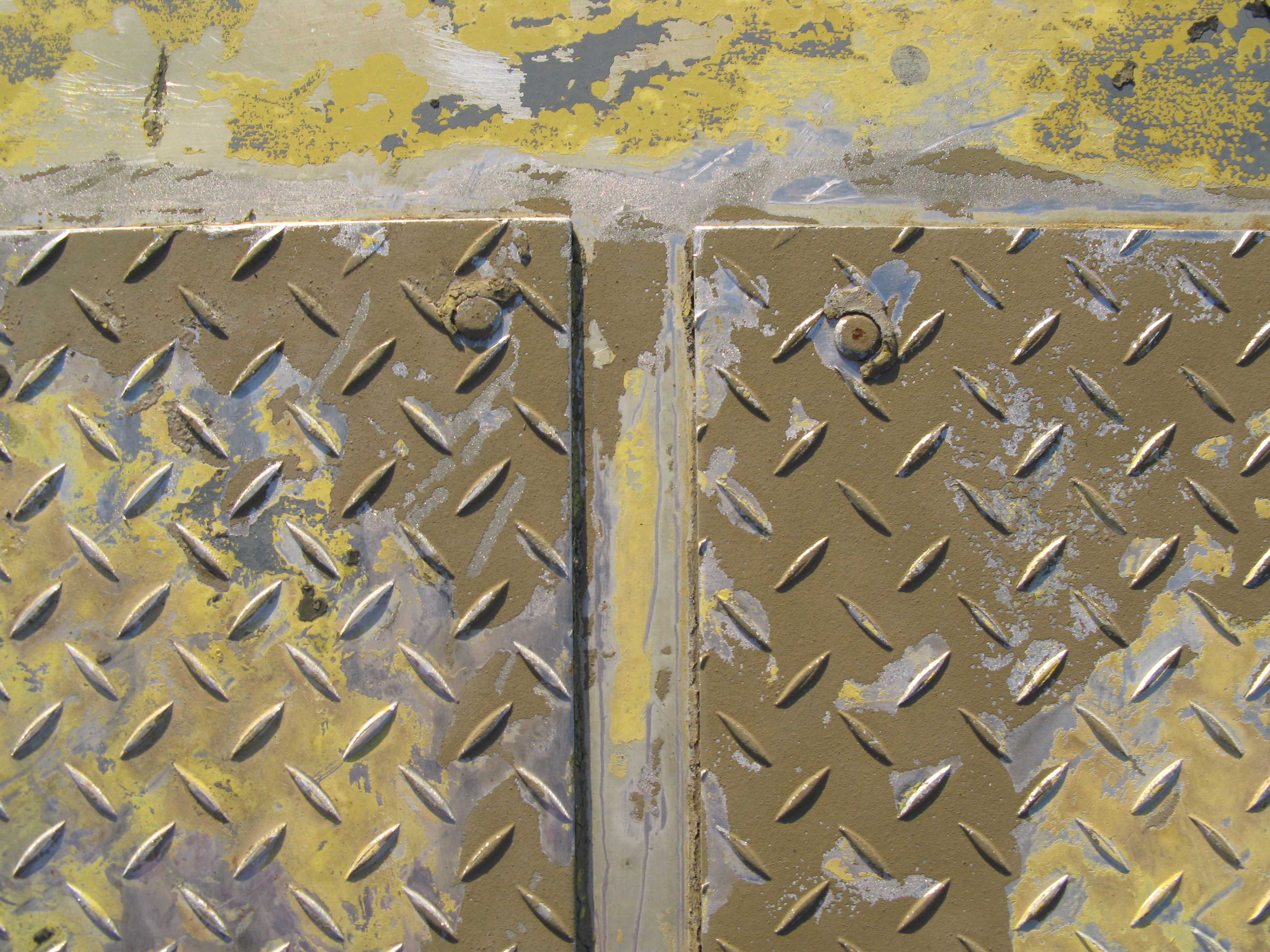

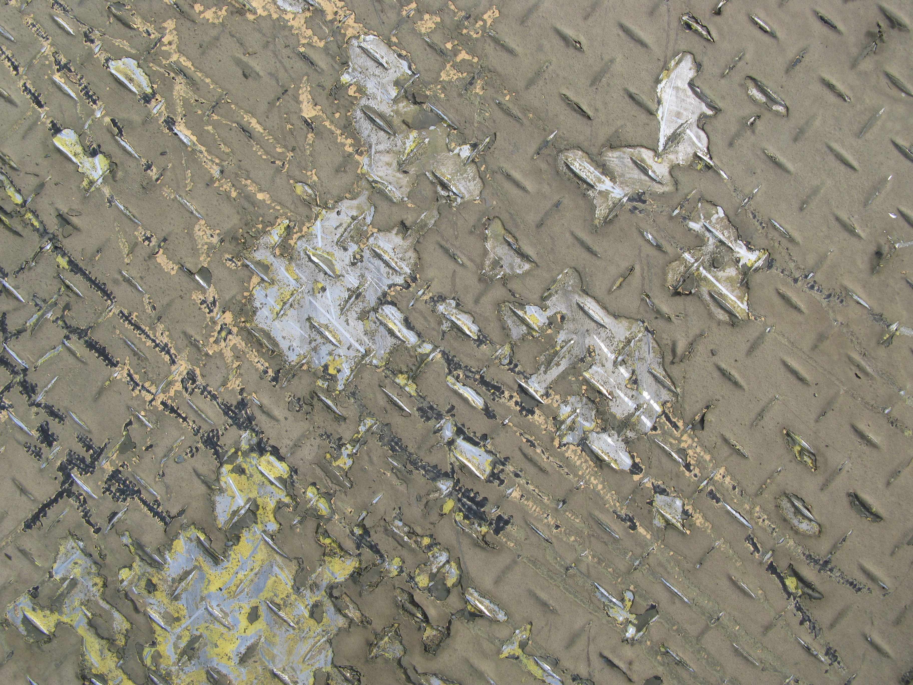

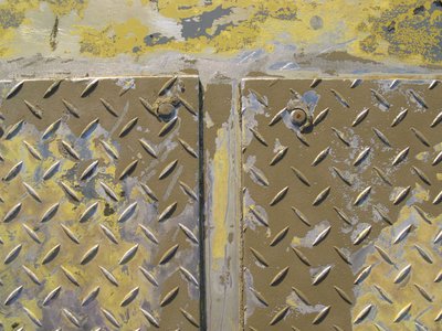

Hallo im Forum,
ich habe bereits das Forum nach Entlackung von Riffelblechen durchsucht abe leider nichts vernünftiges gefunden. Meine bisherigen Versuche zur Entlackung sind leider bisher nur mit mäßigen Erfolg...Hier meine bisherigen Versuche und die Ergebnisse:
1) Mit Abbeitzmittel vom Lackierer und Spachtel. Ergebnis: mäßig und ziemlich langwierig, zwischen den Noppen geht der Lack schlecht weg
2) Mit Abbeitzmittel vom Lackierer und Flex mit spezieller Drahtbürste. Ergebnis: lachhaft....die Lack war anschließend glatt poliert, nur die Noppen etwas "freigelegt"
Folgende Ideen hätte ich noch:
- Sand- oder Trockeneisstrahlen
- Abbeizen und mit Hochdruckreiniger inklusive Dreckfräse bearbeiten
Meine Fragen:
- hat jemand Erfahrungen mit meinen Ideen gesammelt? Wie verhält sich Alu beim Sandstrahlen....ist es dann "weg"??
- hat jemand eine Bezugsquelle von "richtiger" Abbeitze, denn Produkte wie z.B. von Amstutz dürfen in D nicht verwendet werden :-(
Wäre toll, wenn mir hier jemand helfen könnte, denn ich wollte das gute Wetter der nächsten Tage zur Vorbereitung der Lackierung verwenden.
Ach ja, hier ein "Zwischenergebnis":

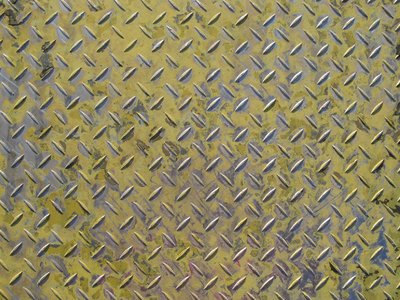

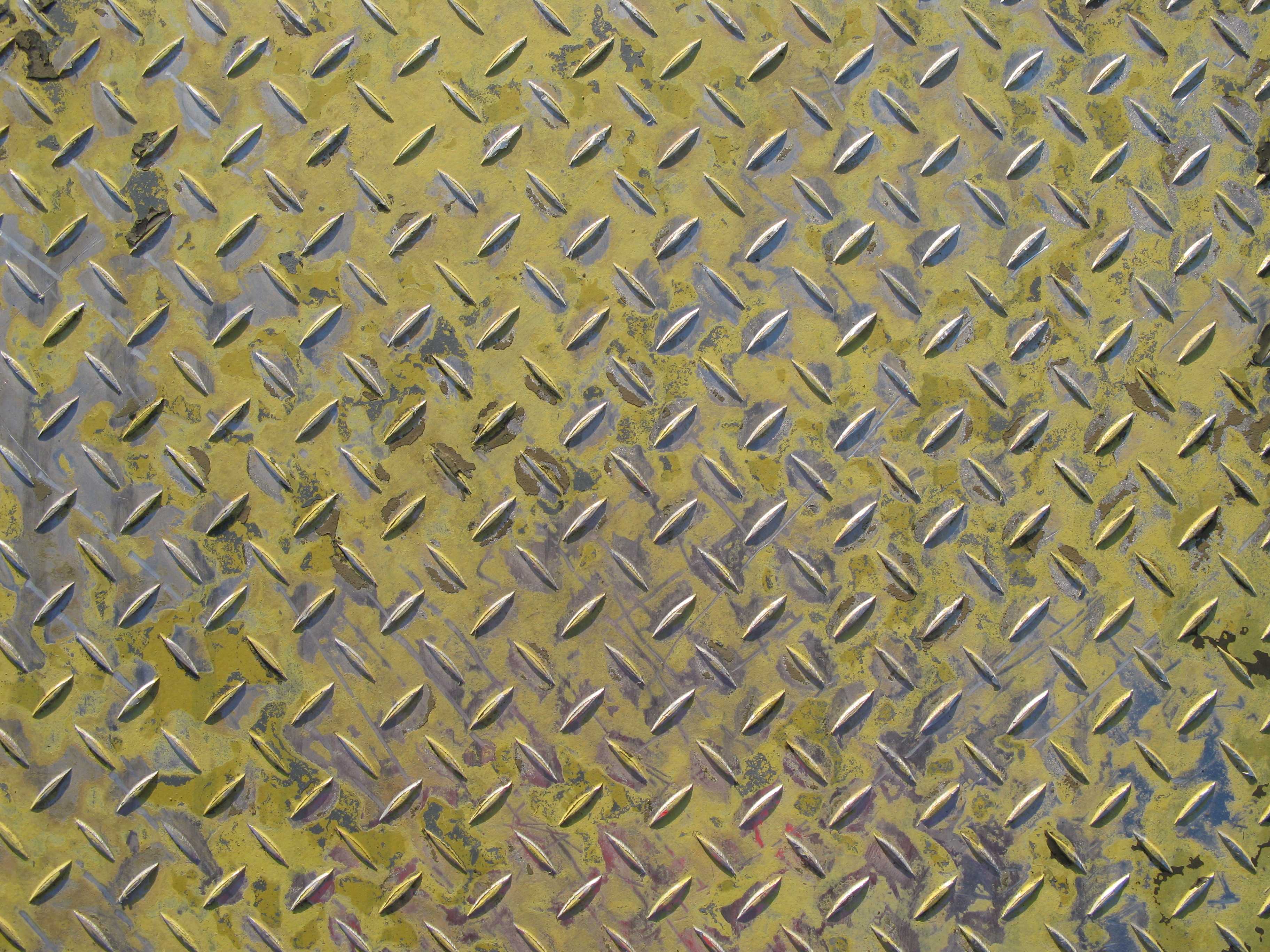

Re: Alu Riffelbleche von Lack entfernen -->hier die Lösung
vielen Dank für die vielen Tipps!!
Hier das Ergebnis, welches ich euch nicht vorenthalten wollte:
- Oberfläche mit Spachtel und groben Schmiergelpapier abgehoben/aufgerauht
- kräftig mit Beitze eingeweicht
- mit Hochdruckreiniger Farbe+Beize abgelöst
Das ganze habe ich drei !!! mal wiederholt. Dabei sind in Summe drei verschiedene Schichten Lackierung "aufgetaucht". Die Reste des Lacks, welche ihr im Bild 1 seht werde ich noch mit einer Drahtbürste in der Flex bearbeiten. Was dann noch da ist wird überlackiert....
