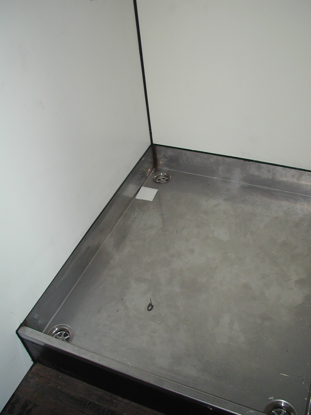

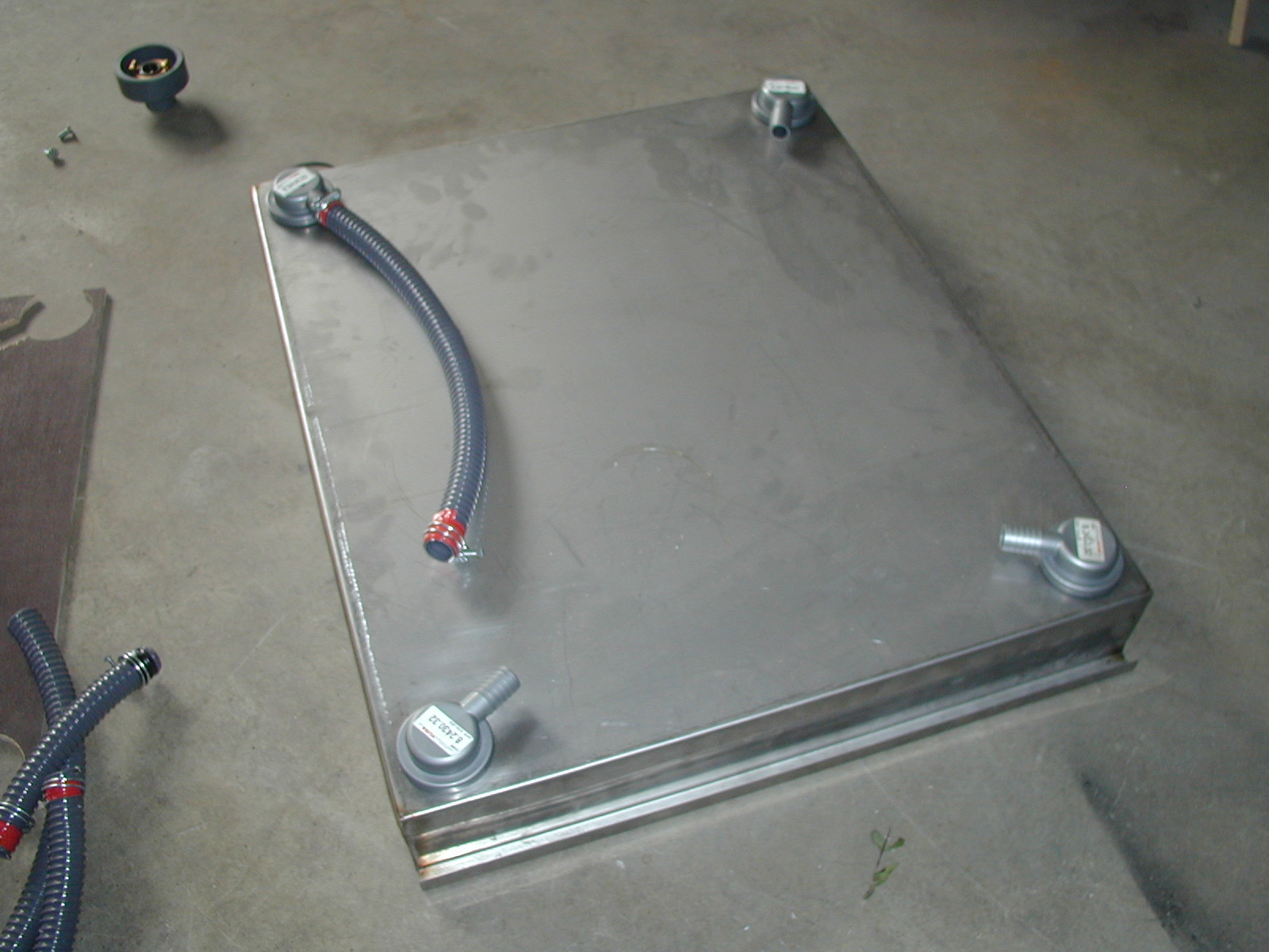

Ablauf reinmachen ist nicht das Problem :-)

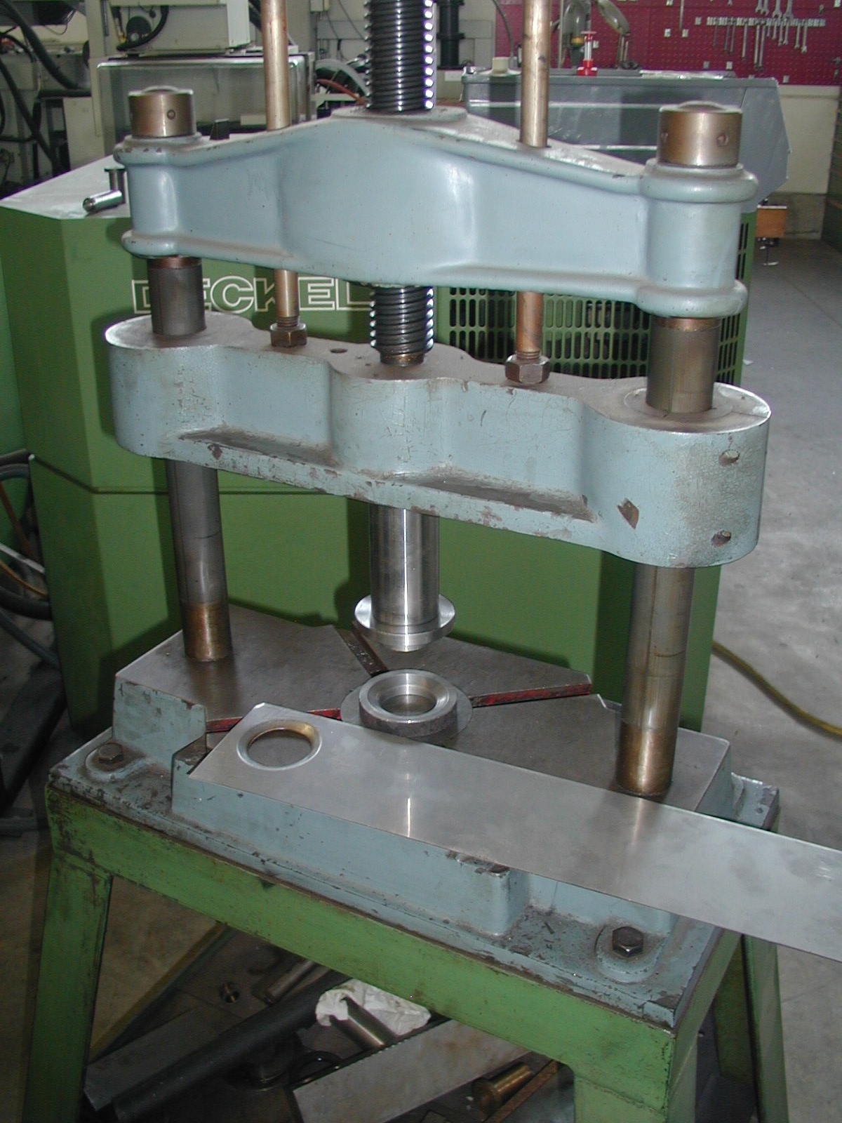

Jürgen, das ist natürlich deluxe...aber die meisten haben einfach nicht die passenden Werkzeuge vor Ort...
Kann man das nicht einfach Aussägen ähh Bohren? :blush:

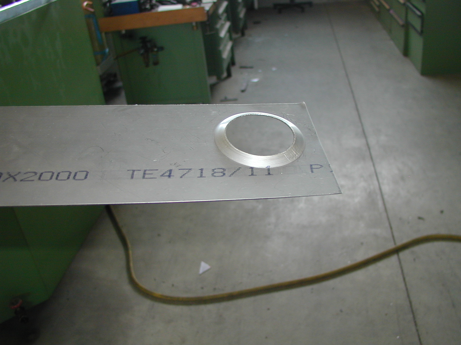

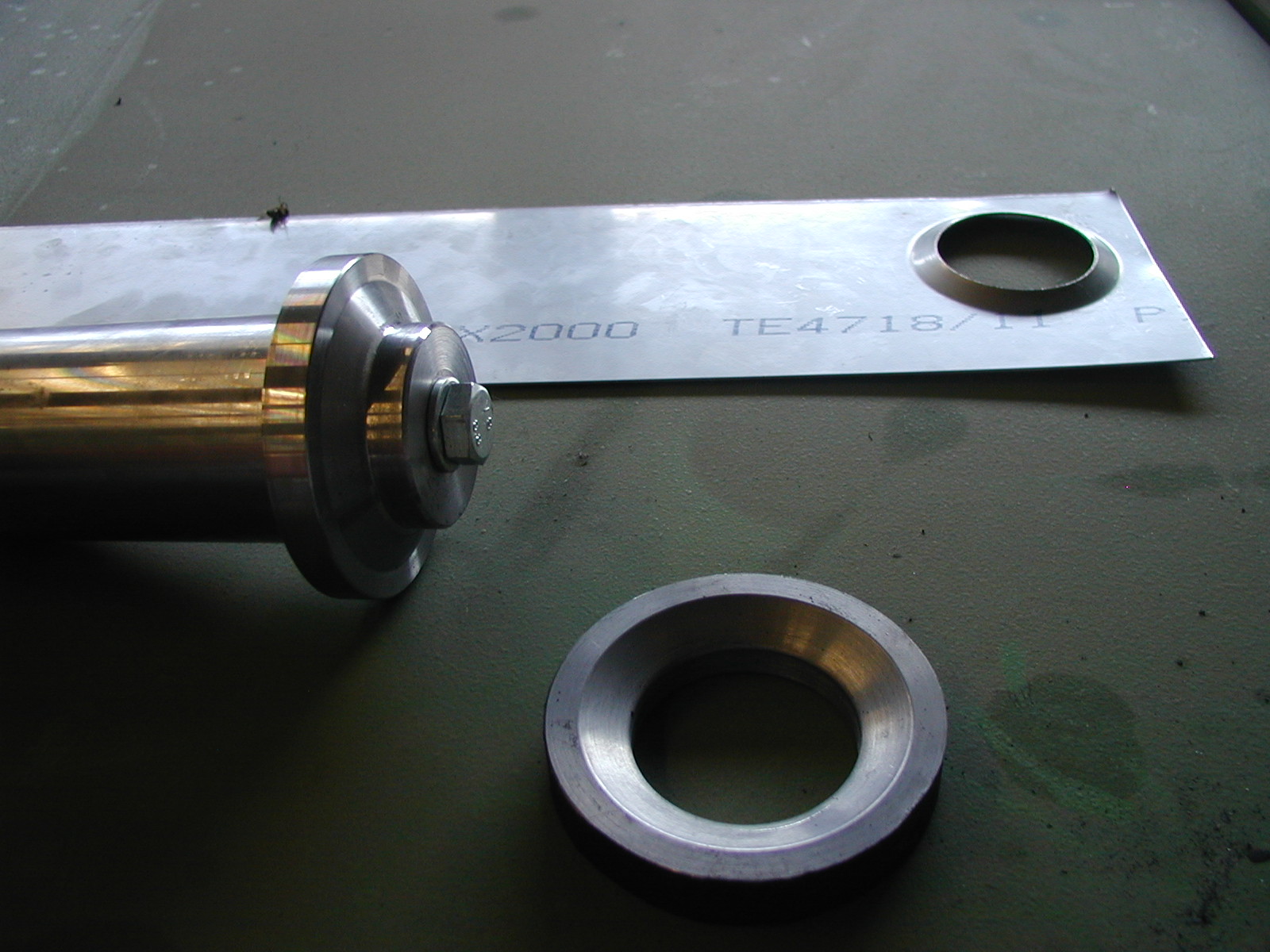

das Loch ist mit der Lochsäge gemacht...

wenn ich den Link voher gehabt hätte, wäre es kein Eigenbau geworden. Der hiesige Blechknecht wollte 370,-- zzgl. Märchensteuer, ohne verschweißte Ecken.

Hm, ja ok - ausgerechnet diese Maschine habe ich nicht :joke:
Aber mich würde interressieren was für Ablaufteile du von unten drangebaut hast. Die sehen schön flach aus.
Und diese "Eindellung" damit der Ablaufrand auf einer Ebene mit dem Duschwannenboden ist schenke ich mir. Lass doch die paar Tropfen da stehen am Rand. Auch 4 Abläufe halte ich für "oversized" - können auch 4 Stück verstopfen oder ins Fahrzeug undicht sein...

die Ablaufteile sind die da:
http://www.reimo.com/de/705065-ablaufga ... inkelt_25/
die "Eindellung" bewirkt das die Dichtung besser anliégt.
