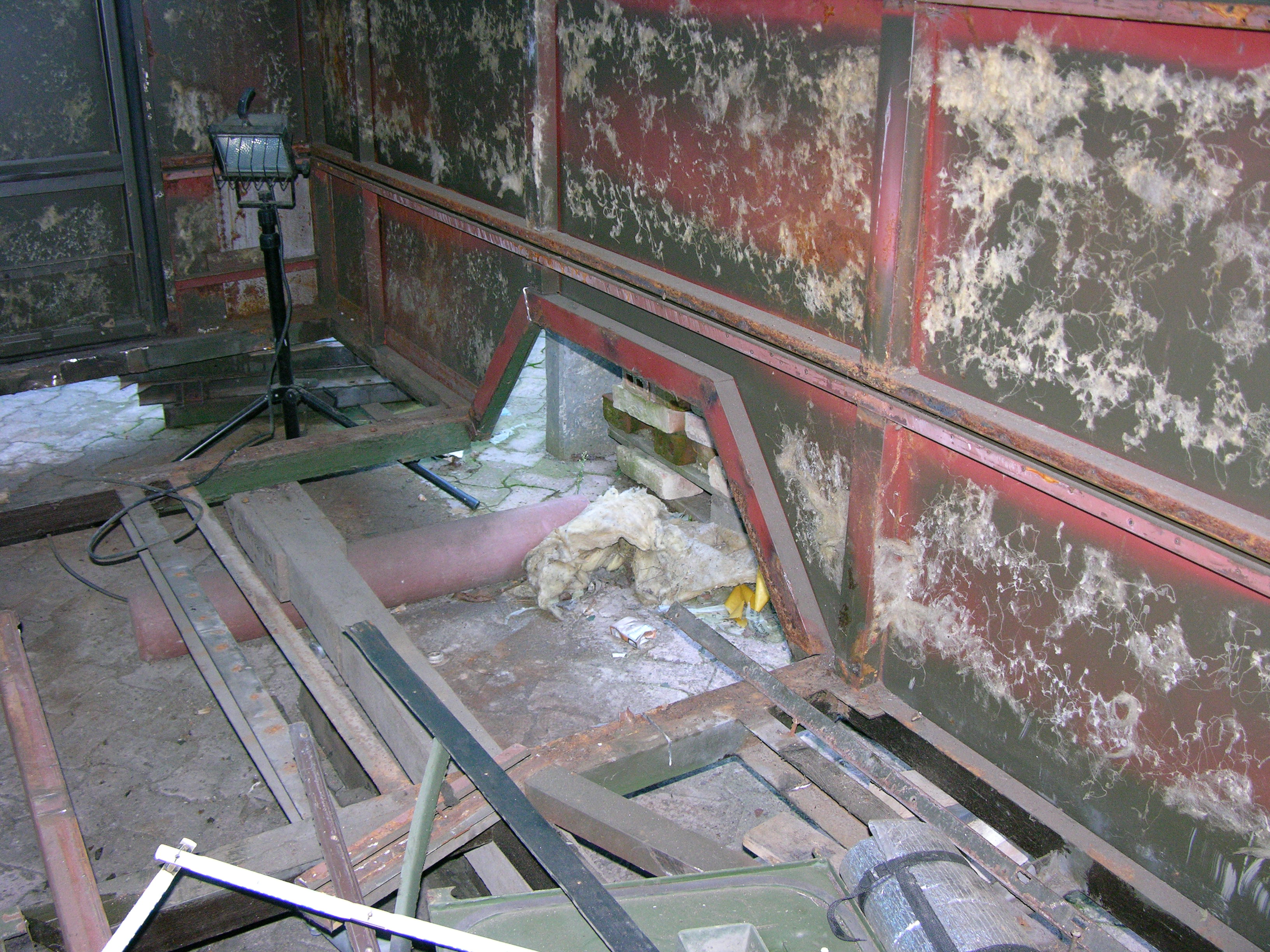

Re: Radkastenausschnitt beim Funkkoffer
Ich habe den Radkasten komplett neu angefertigt, seitlich aus Rohr ein Profil geschweißt, dann von aussen das Blech befestigt.
Gut ich hatte zwar alles auseinander, aber vielleicht helfen dir die Bilder um ne Lösung zu finden.
http://www.der-schrauber.de/Rundhauber/ ... G2893.html
Wenn du auf Übersicht klickst, findest du noch mehr Bilder
Gruß Kai-Uwe

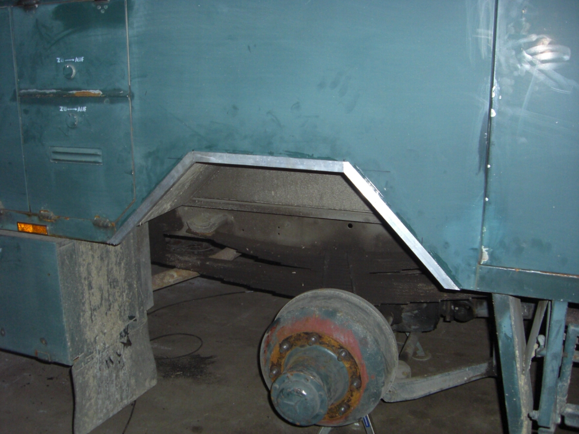

Moin!
die 4cm Lücke war mal ein 4x6 profil
guckst du....
Grüsse robert
guckst du....
Grüsse robert
meinst du etwa die patina?
das gesamte untere profil hab ich ersetzt..... war stellenweise so "mächtig" wie papier
am ende nur noch mit owatrol fluten, dann überlebts auch die nachfahren.
schwamm
schwamm

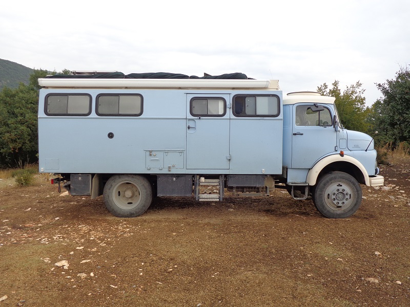

P.S. Deine Markise sieht gut aus. Sowas ähnliches wollen wir auch verbauen. Was ist denn das für ein Typ? Sitzt schön knapp über der Kofferkante. Kommen die Gelenkstangen da nicht mit der Tür beim öffnen in Konflikt? Wieviel Platz ist denn zwischen den Gelenkstangen und der Türoberkante?
Hallo Peter,
es ist eine Thule Omnistor 5003, 4,5 x 2,5 m. Beim Ausfahren der Markise muß die Tür
entweder zu oder ganz auf sein. Danach kann man die Höhe der Markise über die verstellbaren
Stützfüße einstellen. Der Platz zur Türoberkante ist daher variabel. Funktioniert Prima. Je nach Untergrund muß man aber immer individuell einstellen, deshalb habe ich an der Kofferwand noch zwei Halterungen, in die ich die Enden der Füße einrasten kann. Wenn man dann die Auszugslänge an den Stützfüßen markiert hat, braucht man nicht mehr darauf zu achten, ob die Tür noch auf und zu geht.
Noch eine Warnung!!! Auf Grund der Größe ist die Markise ziemlich Windanfällig und sollte daher
nicht ohne zusätzliche Abspannungen im ganz ausgefahrenen Zustand aufgestellt werden!!!
holli
