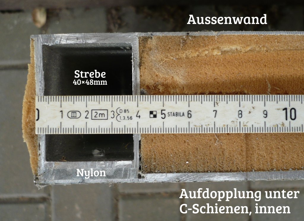

Aussen hat der Aussenrahmen (unter der Blechwand) noch eine Verstärkungslippe von ca 20-25 mm breite, ungefähr doppelte Materialstärke wie Rest der Wand. edit: gerade erst nachgelesen: Du fragst nach den senkrechten Verstärkungsstreben - die sind nur 40 mm breit und 48 mm tief, hohl mit ca. 2mm Wandstärke, gegen die Innenwand sind die mit einem nylonähnlichem Material "isoliert" (brauchst Du da ein Querschnitt-Foto? Dann send mir bitte eine PN!).

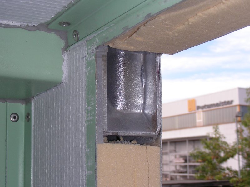

Das wichtigste, wenn Du schneiden willst, ist aber, dass die Containerlocks in den Ecken noch ein gut 5 cm breiteres Alugussteil im Rahmenwerk haben, was von aussen NICHT sichtbar ist!
Ich hatte hier schonmal letztes Jahr ein Foto davon eingestellt:

Wenn ich's schon fotografiere, dann stelle ich's auch für alle sichtbar ins Forum:
durch die Spriegel kommt man gut mit Stichsägeblatt durch = kein Problem! Ich habe einen auf Beifahrerseite (= Leiterseite) durchtrennt, um ein Fenster einzubauen (der Rest des Ausschnitts ist inzwischen als Füllung für das Ventilatorloch in der Vorderwand genutzt worden).
Querschnitt Shelter-Wand bei senkrechtem Spriegel
ACHTUNG: dieselben Spriegel verlaufen auch quer im Dach, also bei Dachluken einplanen...
