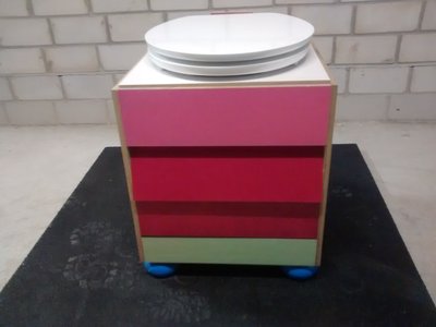

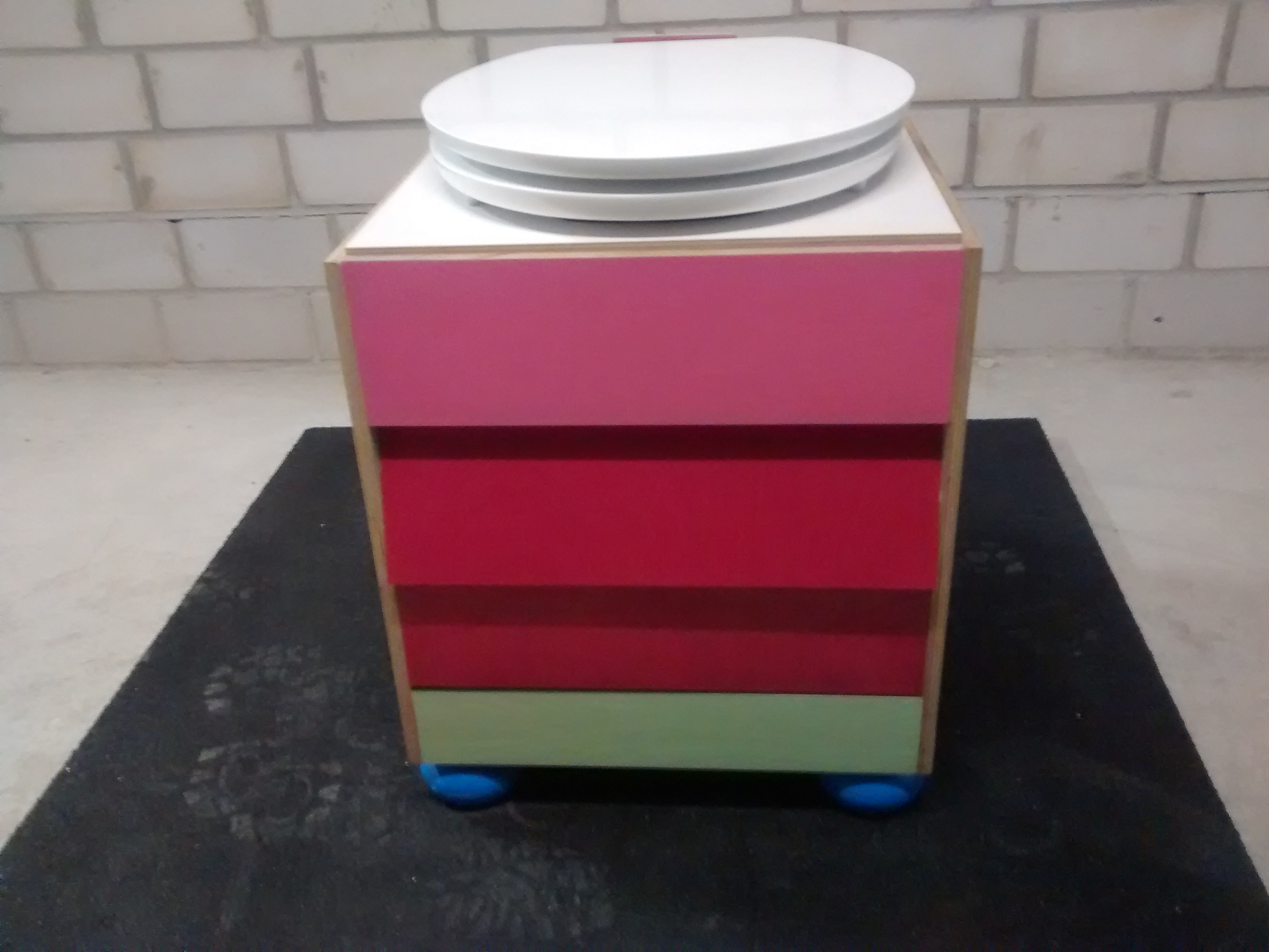

Aus diesem Anlass wollte ich noch meine selbstgebaute TTT vorstellen, und benutze dazu diesen Thread.
Beruflich hatte ich viel mit Design Möbeln zu tun und lies mich bei meiner Hobby Handwerkerei mit der TTT von dem italo Möbel Designer Ettore Sottsass inspirieren.
Wohin ich die Toilette im Koffer stelle ist mir noch nicht ganz klar, da ich keinen Wohnmobil Ausbau habe, sondern eher multifunktional unterwegs sein werde.
Ich führe ein 2-mastiges Eventzelt mit, also könnte es sein oder vorkommen, dass ich die Toilette draußen in einem textilen Kleiderschrank aufstelle, mehr oder weniger als Häuschen mit Reißverschluss.
Einige Probleme mit der Abluft wird es bestimmt geben, aber learning by doing soll ja helfen. Die Bilder zeigen erstmal die Grundausstattung, mal sehen wie sie sich unterwegs bewährt. Eimer mit Deckel und Urinkanister sind gekauft, sonst Alles berliner Strassenfund oder Abriss-Container.
Gruss Bernd
Hinweise und Warnungen sind willkommen

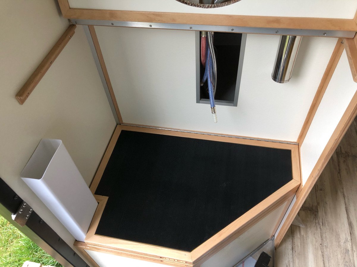

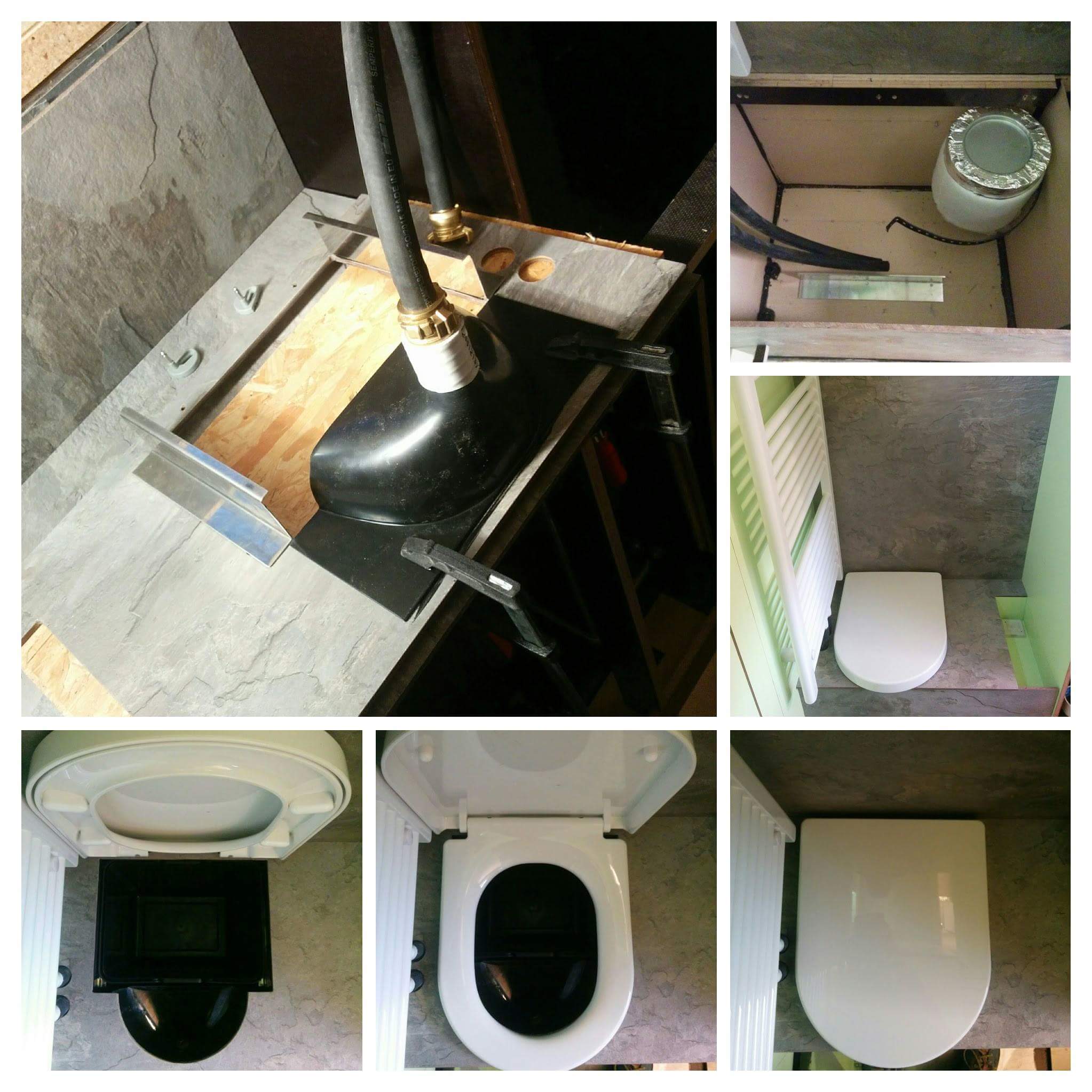

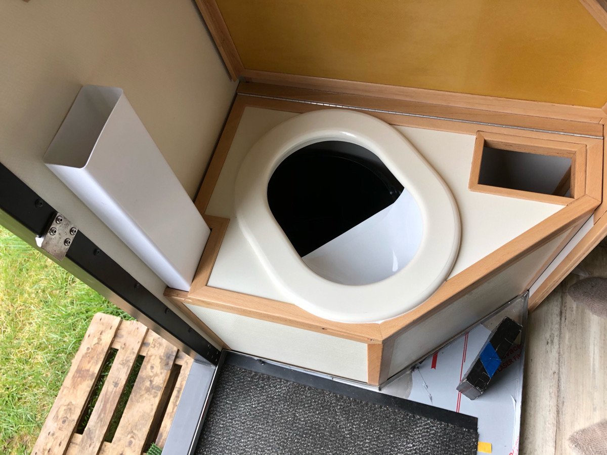

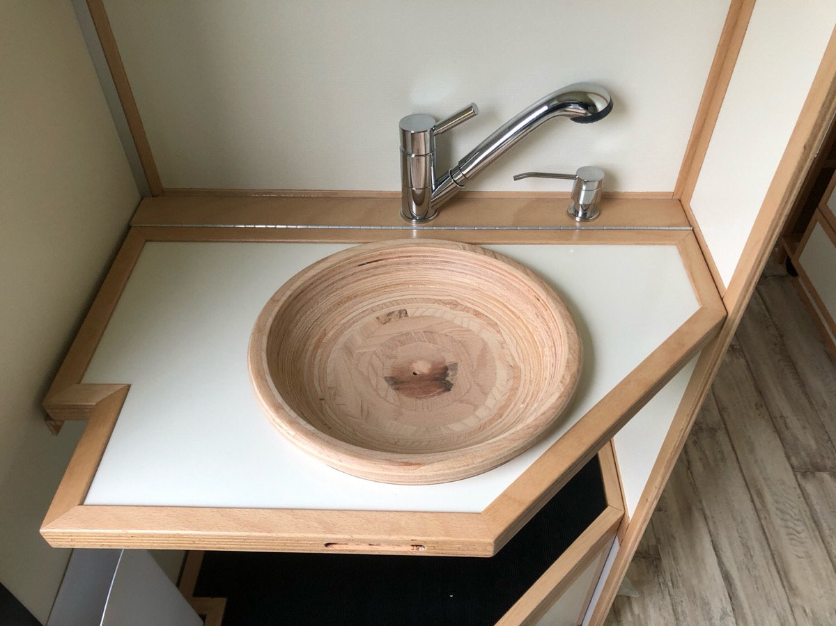

hier mal unsere Variante der TTT. Insgesamt hat die Nasszelle 3 Klappen (Waschtisch, Abdeckung, Sitz)
...der Waschtisch kann nach oben geklappt und dort arretiert werden, Waschbecken noch nicht ganz fertig
...Abdeckungklappe
...Abdeckungklappe
...links der Flachkanal der noch bis oben weitergeführt wird, unten (vedeckt) ist der der 24V-Lüfter eingebaut, bei richtigem Anschluss pustet der (und saugt nicht, hihi)
Der Separator ist aus der Bucht, für den Abfluss haben wir einen eigenen Einsatztrichter aus POM gedreht (konisch verlaufend, somit die Forum des Abflussbereiches aufgreifend).
...wird in den Separator-Auslass eingeklebt, unten auf Tülle gedreht
Unter der WC-Sitz-Klappe befindet sich ein Auffangbehälter für Feststoffe und die Weiterleitung des flüssigen Mediums in ein Behältnis unter dem Shelter.

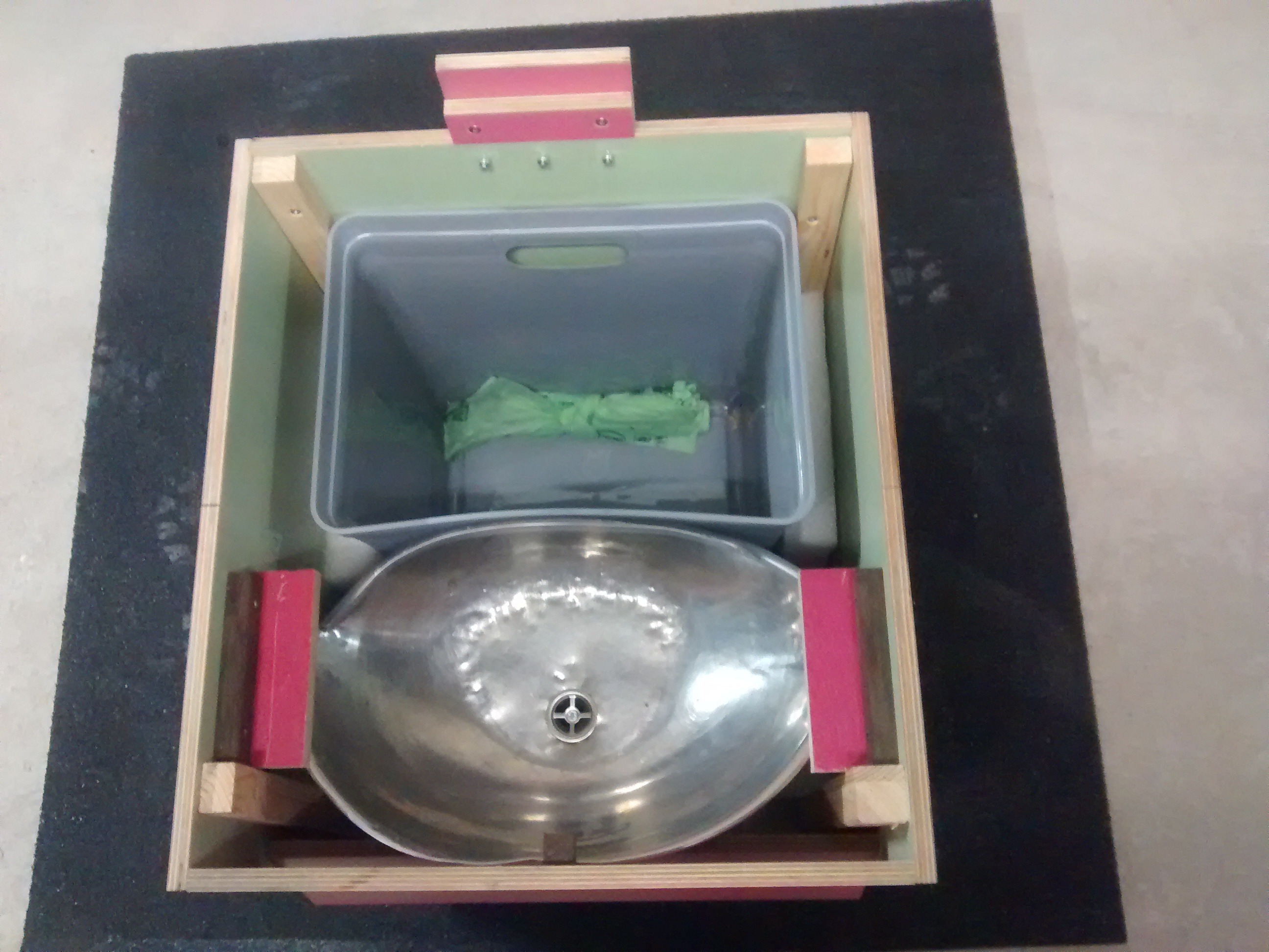

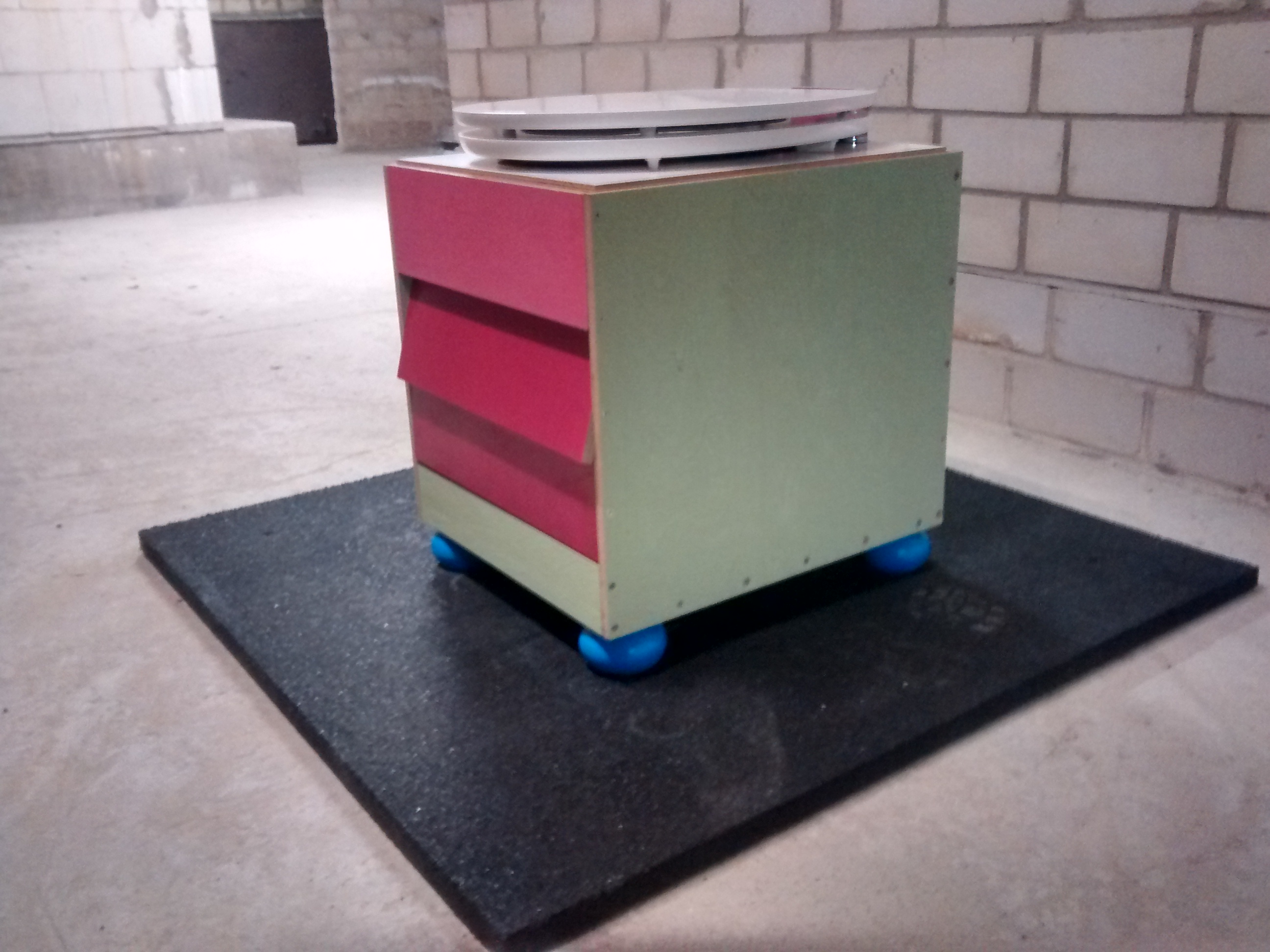

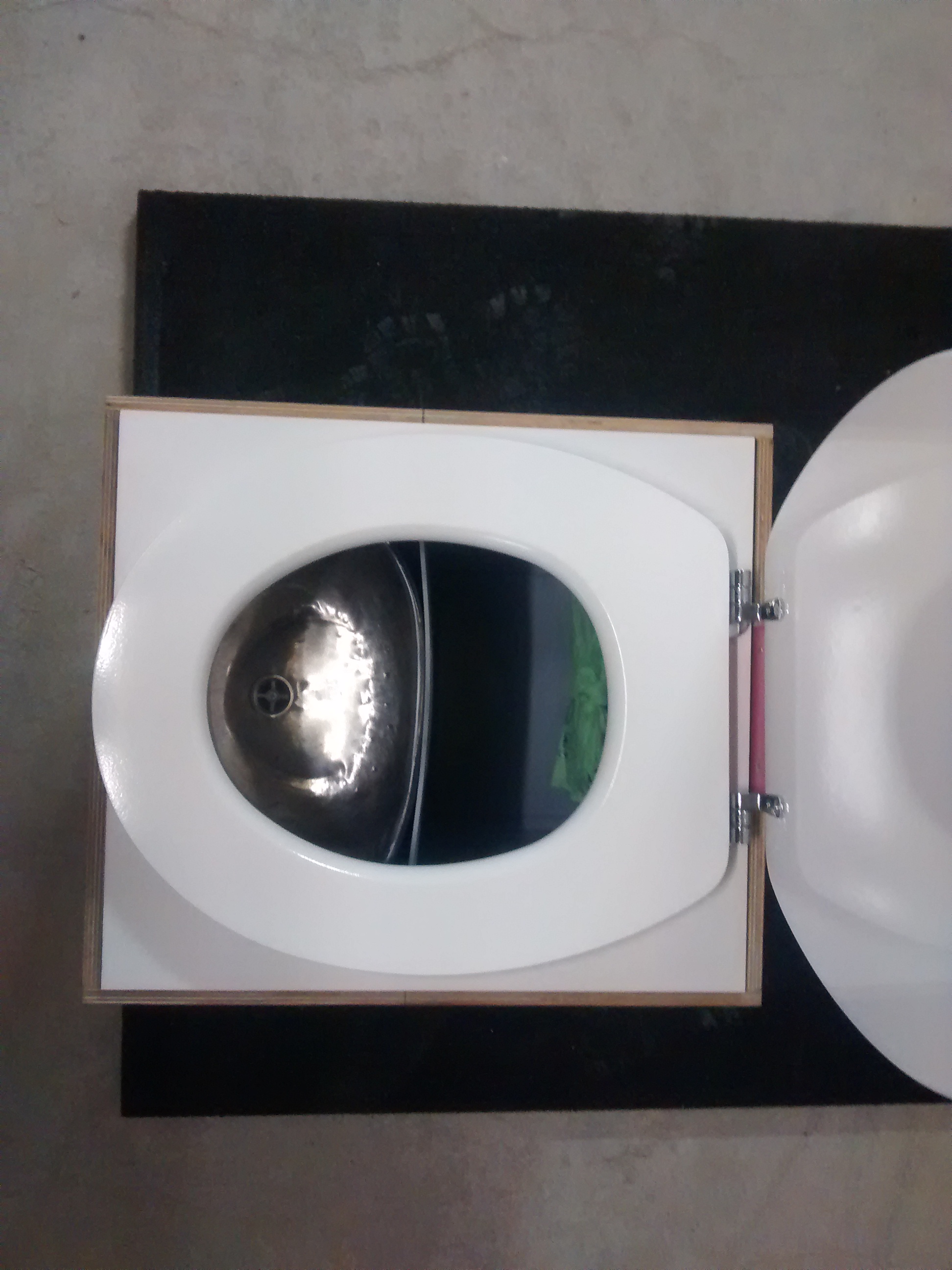

siegerland hat geschrieben:
2020-04-07 11:49:57
Hallo Stefan, habt ihr wieder mal schön verarbeitet, muss ich mir unbedingt mal in natura angucken 😁 wofür ist das rechteckige Loch linker Hand vom Klo?
Muß mir ja so langsam auch Gedanken um das Sch... Thema machen. Erste Ideen zur Anordnung gibt's ja bereits. Bis bald mal.
Gruß Guido

Servus Stefan,
schaut echt super aus was du da gebaut hast. Bin immer noch am hin her rätsteln wie ich
das mit meiner Toilette löse.

siegerland
Beiträge: 894
Re: Toilette - Perfekte Lösung für lange Reisen - Trenntoilette
#144 Beitrag von siegerland » 2020-04-10 18:28:15
Danke :)
Bikerguido hat geschrieben:
2020-04-10 17:00:24
Da kommt ein Kästchen fürs Streu rein
Bist jeder Zeit willkommen :blush:
