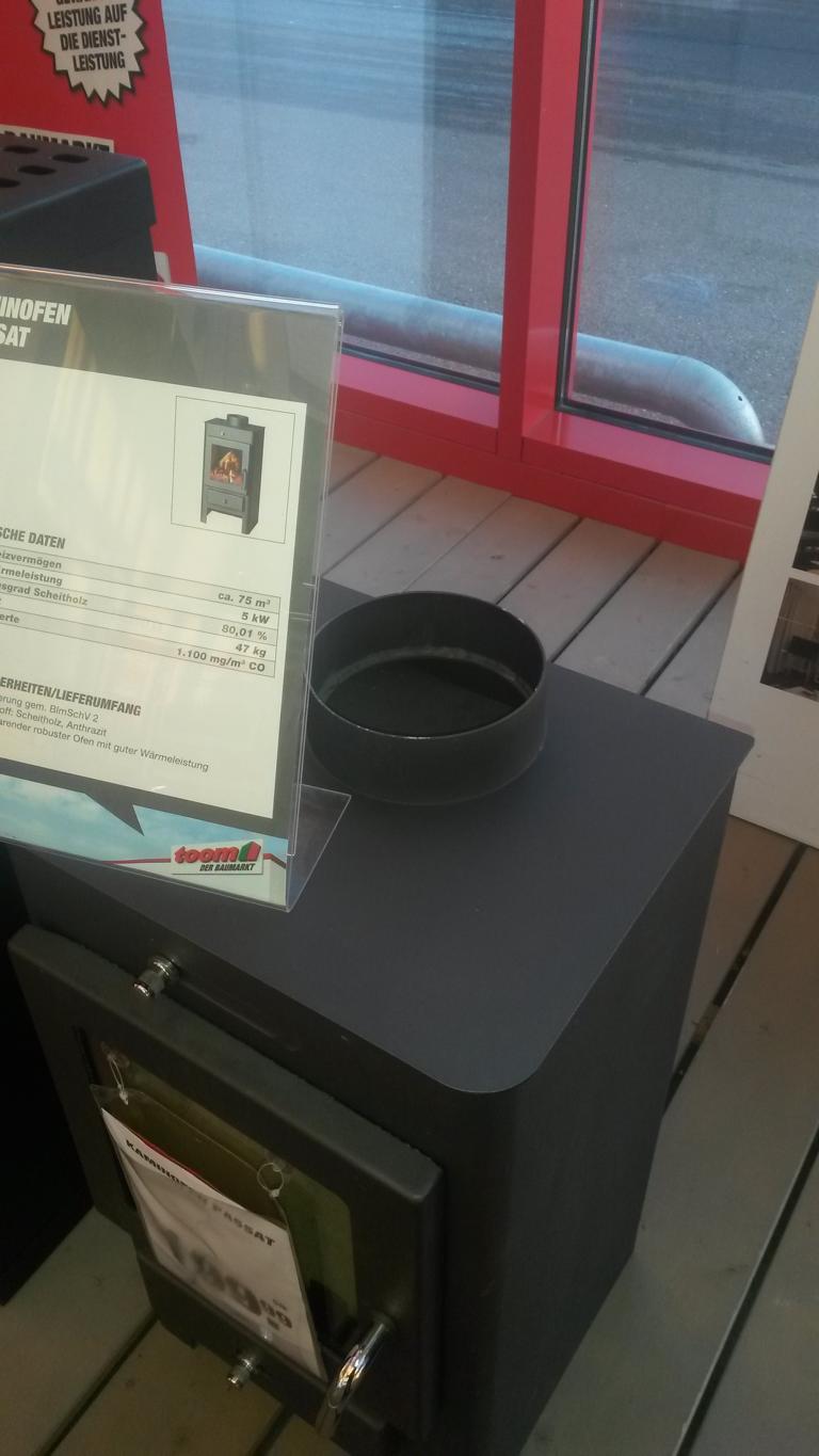

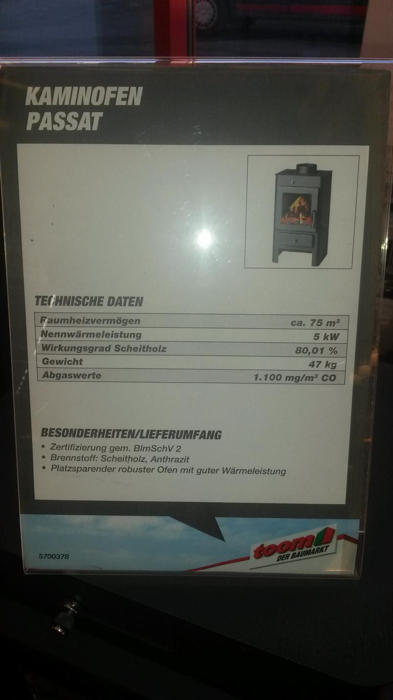

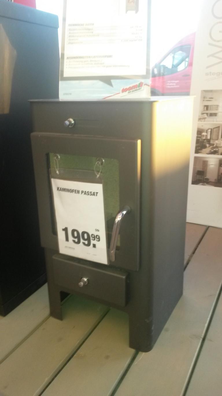

Mal ein neuer Ofen Fund , gesehen im Toom Baumarkt in Konstanz(Bodensee) . Der macht keinen schlechten Eindruck , ist stabiel , Ofenrohr Anschluß oben und mal richtig klein , 57 kg . Einziger Nachteil die Ascheschublade ist gleichzeitig die Zuluftregelung und nicht verriegelbar .Die müßte irgend wie gesichert werden weil die sonst während der Fahrt durch die Gegend fliegt . 189.- find ich fair . Befestigen könnte man den mit Winkeln direckt am Boden .
Shit kann das Bild nicht hochladen , Handy wird nicht erkannt :angry: Werd das die Tage nachreichen .
Gruß Garfield
Edit :Bild

Ist ein schöner Ofen u. erst seit paar Wochen im Programm…läuft aber schon bei einigen Bekannten :angel:
Nachteil:
150er Ofenrohr

Und warum wissen wir nix davon , wo bleiben die Foto´s :motz: :D

Zuviel Arbeit….
Ich hab den nicht im Einsatz..bin mit meinem alten Gusseisernen Ofen sehr zufrieden u. werde einen Teufel tun eine weitere Baustelle zu eröffnen :D

bin zufällig über den Prospekt gestolpert, Gültig von 11.10. - 18.10.14 (93413 Cham)
darin sind 2 günstige Öfen:
- Kaminofen "Passat" NWL 5 kW normaler Preis 189,99 aber nun 159,99
oder
Stahlkaminofen "Jupiter" 6,5 kW normaler Preis 229,- der aber nur am 12.Oktober in Cham
ich denke der Toom in eurer Nähe wird auch Angebote haben.

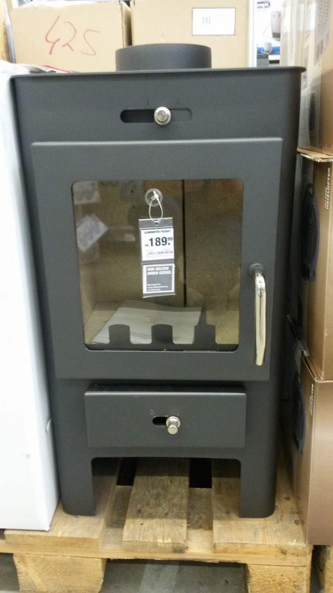

Heute hab ich mal wieder diesen netten Ofen beim Toom Baumarkt gesehen . Text dazu siehe ein paar Beiträge weiter oben.
Es gibt Ihn noch , darum ging es mir

Den kann ich auf jeden Fall empfehlen! Bevor wir uns einen Ethanol Kamin zugelegt haben, hatten wir den Kamin auch. Für den Preis auf jeden Fall fair, da kann man nix gegen sagen! :)
