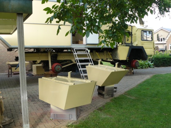

bin neu hier ,
,fahre mit eine man kat,sind wir an Umwandlung [umbou ] fur afrika trip 1,5 jahr,,Deutsch Typisierung ist für mich schwierig,aber kommt gut :angel:
jetz haben ich eine frage
wie haben sie das gemacht mit der abgas anlage fur eine,s Durchlauferhitzer [heisswater geisir]
bei uns komt der an der vorderseite aus,,wir wollen gerne kein staub,wasser erien haben,
sind dar beispiele von,,? google is der naturlich auch,,aber wollen erfahrungen ,das is wichtig
gr joris

Moin, ich kann zwar nicht helfen, aber ich weiß was gemeint ist.
Joris hat einen Gasboiler , ich vermute ähnlich wie ein aus dem Hausbereich, im Auto.
Der Kamin geht durch den Koffer und er sucht eine Möglichkeit den Kamin bei nicht Gebrauch
Wasser und Staubdicht zu verschließen.
So ich hoffe ich habe richtig übersetzt :angel:

Hallo Joris,
Truma hat für soetwas Wandkamine, die sowohl Frischluft ansaugen, als auch das Abgas ableiten. Das Abgasrohr ist innen, das Ansaugrohr ussen. Bei Nichtgebrauch kommt ein Deckel mit Bayonettverschluss darauf:
Kamin: http://www.ebay.de/itm/Wandkamin-fuer-T ... 1085573550
Deckel: http://www.ebay.de/itm/Deckel-weiss-Wan ... 1067306369
Einziges Problem: Deckel vergessen und Heizung angeschaltet ... dann knallt es und der Deckel fliegt weit ;-)))
Grüsse ... Simon

#5 Beitrag von yellowbrick » 2013-08-13 18:45:27
holla
danke fur den antworden..
haben keine gasboiler ,,ist eine geisir ,fur heiss wasser
frische luft ist keine probleem fur das geisir,dahr haben ich keine probleem mit,,aber was wichtig ist der abgas,nach aussen zu,,und keine wasser einbroch und staub,sand,etc,,
auf kat forum hatte jemand was geshreibt eine abwasser kran.
heute viele km gefahren geschaffte in,aus,,kan eine kiste machen ,
ich wollen douche auf willy treffen :p ,
ich geht mah weiter suchen auf google,,my best friend :}
wasser und staub zu
gr joris und danke
yellowbrick
Beiträge: 54
Registriert: 2013-08-10 19:38:45
Wohnort: africa
Re: gas ablage
#6 Beitrag von yellowbrick » 2013-08-13 21:28:47
holla
ist genug gewesen heute ,, wir gehn mit rohre durch dach hin,einfach,nicht mehr an der vorseite ,
wollen rust haben in der hirnen :wack: ,eine regenkappe erauf und fertig ,staub,oder anderes shit ,was mehr saubermachen dann ,einfach zu tun..
gr joris
