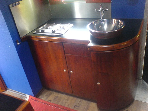

Re: Möbelbau doofe Frage, was für ein Material
Hast Recht, das Thema hatten wir schon öfter, und das folgende Bild auch.... Aber wie auch immer, und dient nur als Beispiel .... Nun, ich habe den Küchenblock aus einer Mischung aus Pappelsperrholz, Biegesperrholz, Multiplex, Resopal, Nussbaum- Vollholz und Nussbaum- Furnier gebaut. Multiplex (18mm) habe ich in Rahmenbauweise nur dort , wo ich Stabilität benötige, Futter ist aus Pappel. Arbeitsplatte besteht ebenfalls aus Pappel, Resopal- beschichtet, im Kern aus Styrodur um Festigkeit zu erlangen. Frontpartie aus Vollholz mit Falz. Alle Türen sind aus Pappel und, wegen der Oberflächenhärte, Nussbaum- furniert, mit ne´m Rahmen aus Vollholz. Das ganze Möbel wurde komplett mit zusätzlichen Lamello`s verleimt und ist pistentauglich.....advi hat geschrieben:
Darum die Frage, aus welchem Material baut man denn am besten Möbel. So dass sie nicht so elend schwer, aber trotzdem absolut pistentauglich sind.
Müssen jetzt keine Multiplexplatte sein Darf schön aussehen und muss sich für uns wohlig anfühlen.
Wenn du Details brauchst, gerne PN...
Gruss, Mike
... und mit einer Stichsäge sicher nur 12 Stunden Bauzeitich habe den Küchenblock aus einer Mischung aus Pappelsperrholz, Biegesperrholz, Multiplex, Resopal, Nussbaum- Vollholz und Nussbaum- Furnier gebaut
Aber es schaut super aus - Rrrrreschpekt!
Wenn man halt Zeit, Ahnung, Material und Werkstatt hat - tolle Lösung!
Also ich find die Lösung von Mike super. Übersteigt meine zeitlichen und handwerklichen Möglichkeiten bei weitem.
Müsste es also dem Schreiner geben. Hätte auch gerne "runde Ecken"! Nehme mal an, das es dann den Rahmen (passendes Wortspiel ) sprengen würde.
@Mike machst Du das beruflich? Sieht toll aus!!!!
Wie der Schreiner kann's keiner, Respekt!
Sieht toll aus!
Sieht toll aus!
