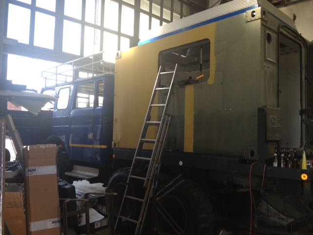

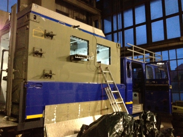

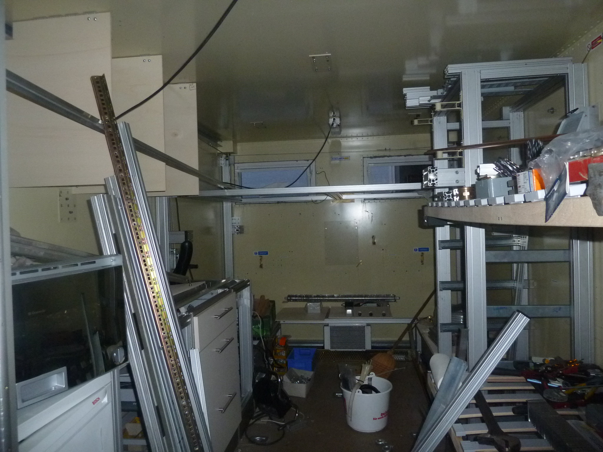

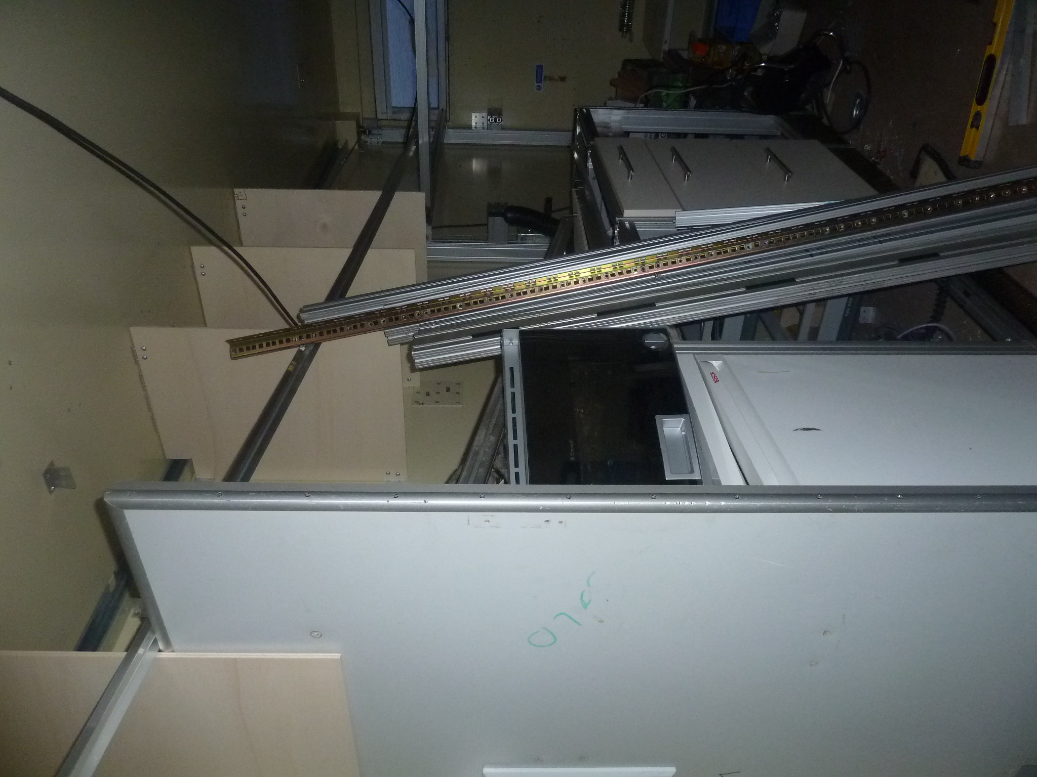

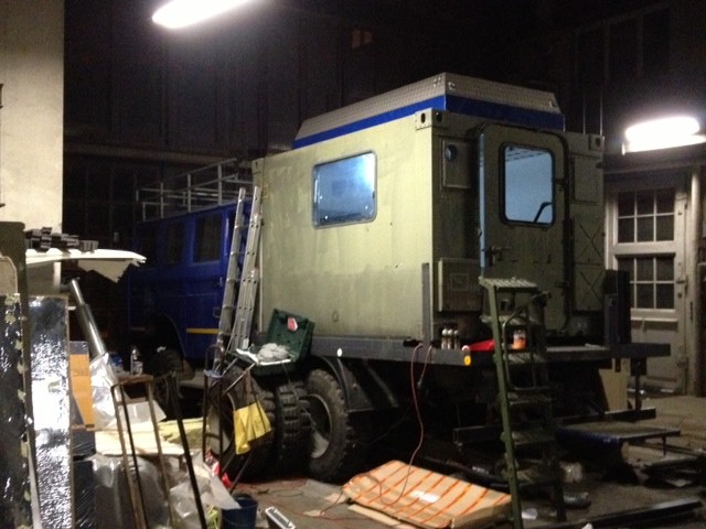

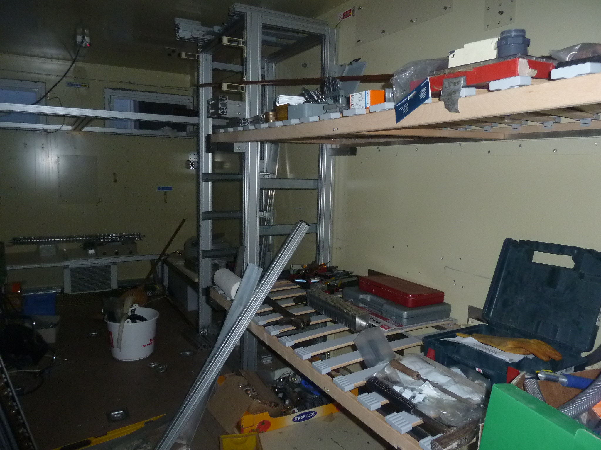

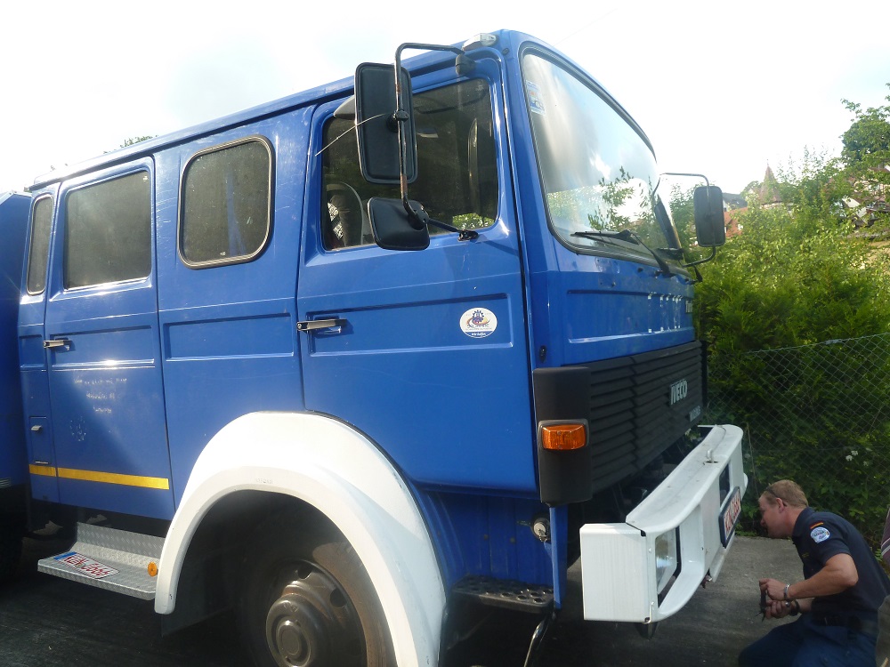

anbei ein paar Bilder bzw. weitere Daten:
THW GKW lange Kabine, BJ 1986, KM 42.000
Container Britisch weil länger und breiter als deutsche Container und voll isoliert mit selbsttragendem Rahmen
90-16 damit wir schön zusammen fahren können und nicht die hälfte im Container sitzen muss wärend der 11 Monate!
der breitere Container weil es deutlich mehr Raumgefühl gibt ( innenhöhe ca. 2,05 und breite 2,30 )
alle einbauten mit AL profile, Gewicht spielt nicht DIE Rolle, halten muss es über die dauer der reise!
Was jetzt ansteht am LKW:
Rahmen bzw. Radstandsverlängerung um mindestens 1m oder 1,25m!
Verlängern der Bremsleitungen, Elektrik und Antriebswelle
Eintragung bei TÜV
Konstruktion Zwischenrahmen und Bau
PV Anlage aufs Dach -> Tropendach!?
Container:
Heizung fertig installieren, Elektrik beginnen, Fenstereinbau an den Seiten, Küchenzeile fertigmachen, Gasbachofen einbauen, WC ausziehbar machen ( da ist ein Träger der Leiter im Weg ) Duschen konstruieren. Am Container bin ich seit Januar 2013 am werkeln!
Zeit für alles ca. 12-16 Monate!
Thorsten, Dich würde ich gerne einmal in Rheinfelden besuchen, da mein Kollege wohn an der Rheinpromenade kurz vor der Autobahnauffahrt
Grüsse Marc

so, nun geht es weiter. ich bekomme in den naechsten 14 tagen meinen rahmen zum einschweissen fuer die radstandsverlaengerung von 1000mm. dies wird dann wohl im november geschehen, und wir wollen noch dieses jahr hochzeit feiern und die 4stuetzen ausprobieren :spiel:
am container bin ich an der elektroinstallation. wc mechanismus ist fertig, da ich kein loch in die wand bohren wollte.
bilder folgen noch
