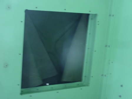

Nachdem mein Durchstieg fertig und der Shelter leer (850 Niete ausgebort) ist, geht es an die konkrete Planung des Innenausbaues. Ich habe da schon meine Vorstellungen, wie es einmal werden soll.
Im Heckbereich des Shelters sind zwei Klappen, in denen der Stromanschluß und ein Sicherungskasten mit Strombuchsen verbaut war. diese Kästen habe ich herausgeschraubt, da ich bis jetzt keine Verwendung sehe.
Nun meine Frage:
Wie kann man diese Öffnungen /Klappen sinnvoll nutzen ??? Was habt ihr damit gemacht ???
In den jetzigen Zustand möchte ich diese nicht lassen. Wenn keine Verwendung notwendig ist, dann werde ich ordentlich Isolieren und von innen ein Blech anschrauben. Bevor ich dies aber durchführe, wollte ich einmal nachfragen, welche Verwendungsmöglichkeit möglich wäre. Innen ist in den Heckklappenbereich lediglich Stauraum geplant.
Andreas
Nun meine Frage:
Andreas

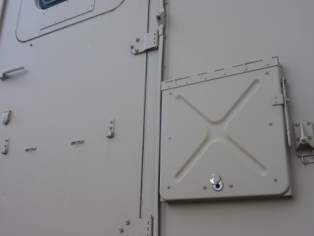

.. die Klappen lassen sich wunderbar dazu verwenden, wozu sie immer gedacht waren ... Stromanschluss ... rein und raus ... evtl. Wasser, Aussendusche ... usw ... ich hätte 2 Deckel von der Sheltervorderseite übrig und würde diese (wenn gleich gross) gerne gegen die 2 Klappen tauschen ...

Bei unserem damaligen waren es neben der Tür je Seite zwei übereinander. Untere gingen immer in den stärksten unter den sitzen. Obere waren auf ner Höhe, so dass diese bei bettumbau über der Matratze waren und so haben wir sie als Belüftung gelassen. Einfach Moskitonetz rein und gut war's.

Die Linke war Stromanschluss bei mir und die habe ich als außen Infrastruktur offen gelassen .
Recht habe ich drei oder vier übereinander , kann man zwar öffnen sind aber Blindklappen .

Auf der einen Seite habe ich eine Wassersteckdose installiert - nun kann man wunderbar draußen Duschen und der Shelter bleibt trocken (habe den kleinen Shelter I, da ist nix mit Innendusche). Auf der anderen Seite alles schön isoliert - Klappen dran gelassen, hinter einer verbirgt sich ein Außenthermometer.

wir haben einen Wasserhahn in der einen Klappe und einen Stromeingang (220V) unter der anderen
