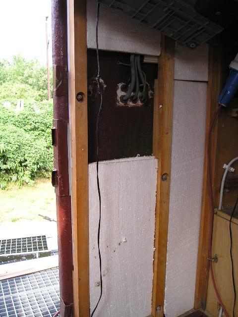

gedoppelte Latten im Heckbereich, rechts noch Teil des originalen Schranks mit Schaltschrank und Batteriefach.

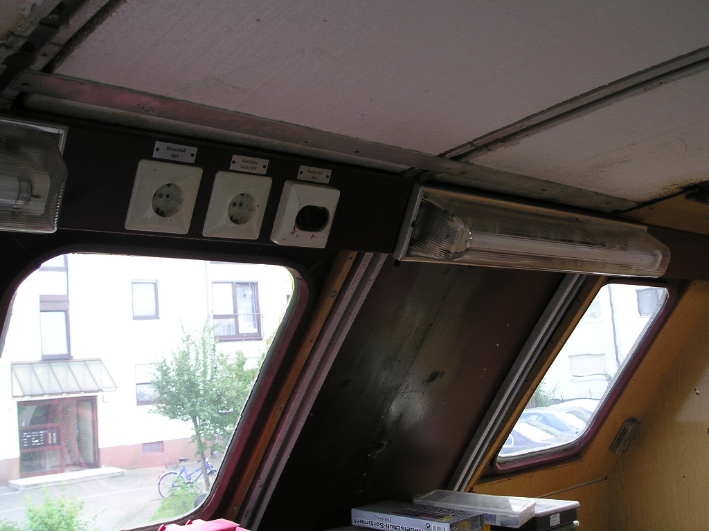

Die Lampenleiste auf Augenhöhe. Hinter der Röhre verbirgt sich noch eine 24V Glühbirne. Durchaus praktisch weil die Leiste auch als Kabelkanal fungiert.
Ich überlege nur wie ich dahinter wohl isolieren soll
Steckdosen vollzählich, teils über Innenbeleuchtung geschalttet, teils normal 230V. Rechts im Eck das orig. Thermostat für die Wasserstandheizung

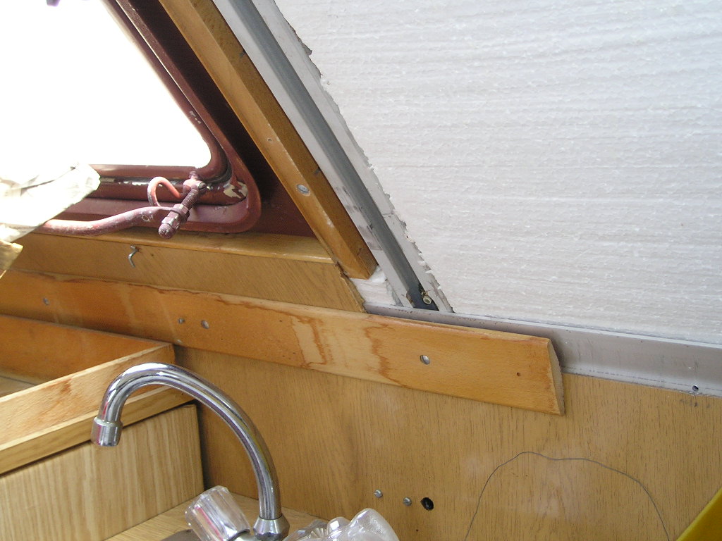

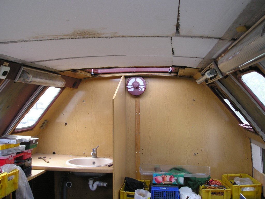

Wie erwähnt ohne Luftfilteranlage, das Waschbecken war vermutlich nicht original.

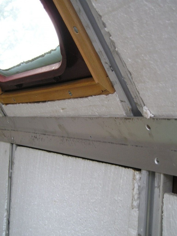

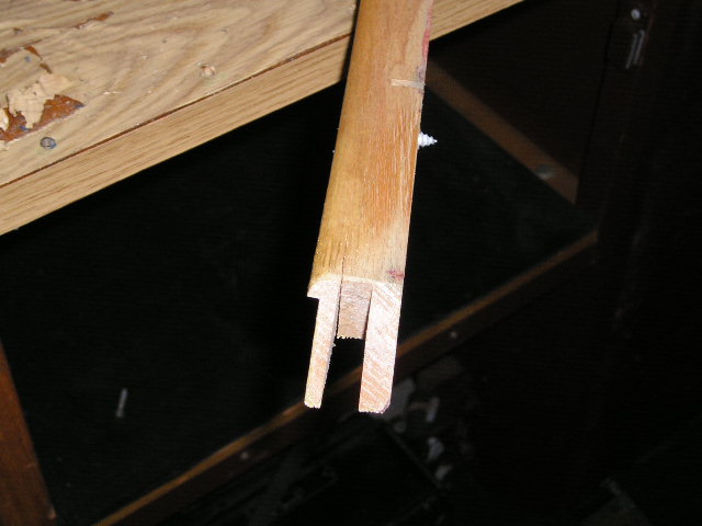

Diese gewinkelte Aluleiste dürfte z.B. den wenigsten bekannt vorkommen - macht für eine ordentliche Innenverkleidung aber echt Sinn. Die Polystyrolschaum-Platten müssen dadurch nicht geklebt werden .
Man sieht hier auch schön die Echtholzprofile, mit denen die Fenster gerahmt sind. Da lag das Sprelakat schön glatt an.

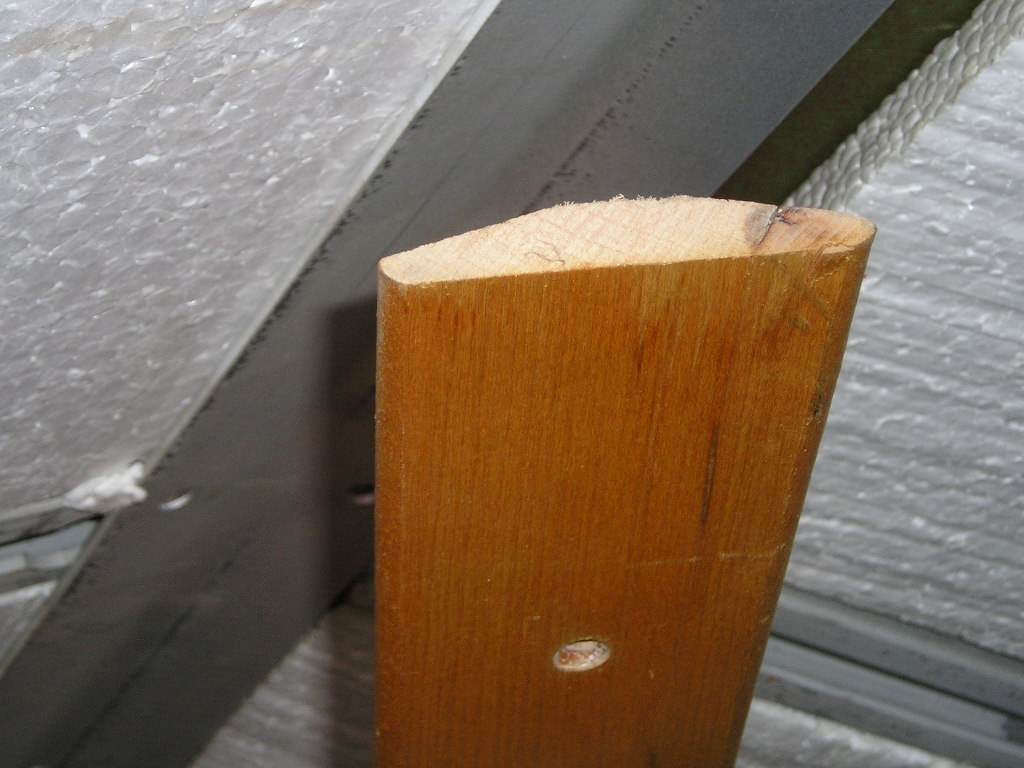

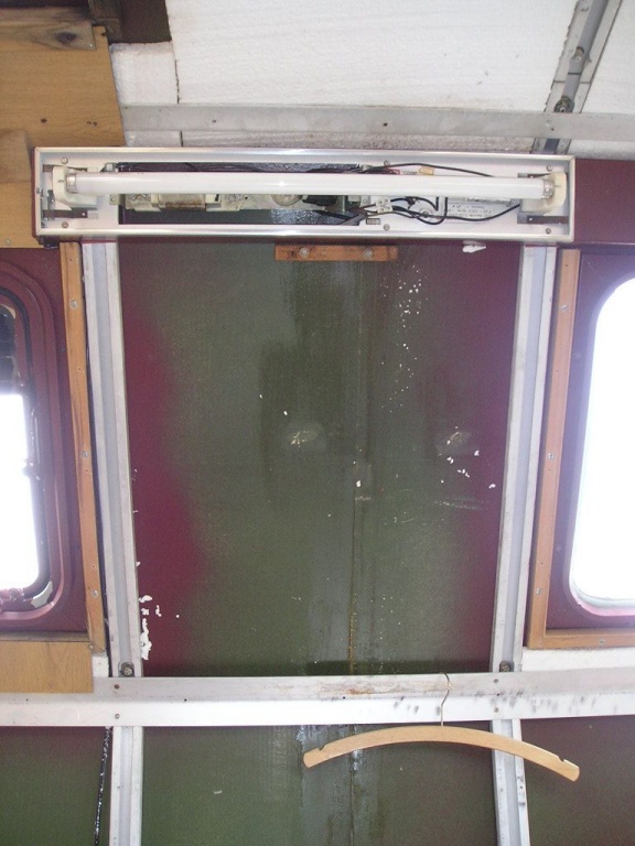

Selbige Profile haben denn sogar noch mehr Profil als man denkt.
Das eigentlich Interessante ist aber die Schraube, die da rechts rausragt. Diese Randprofile, einige Latten und kleine Hilfsplatten waren mit kurzen Schrauben fixiert, die im GFK ( GUP ) hielten ohne nach aussen durchzubrechen. Die wenigen Schrauben, die doch nach der Montage rauslugten wurden sauber verspachtelt.
Dieses Bild verrät eigentlich die ganze Strategie der Wandverkleidung.
Die Abdeckleiste natürlich auch Echtholz - möglicherweise verwende ich die erneut.

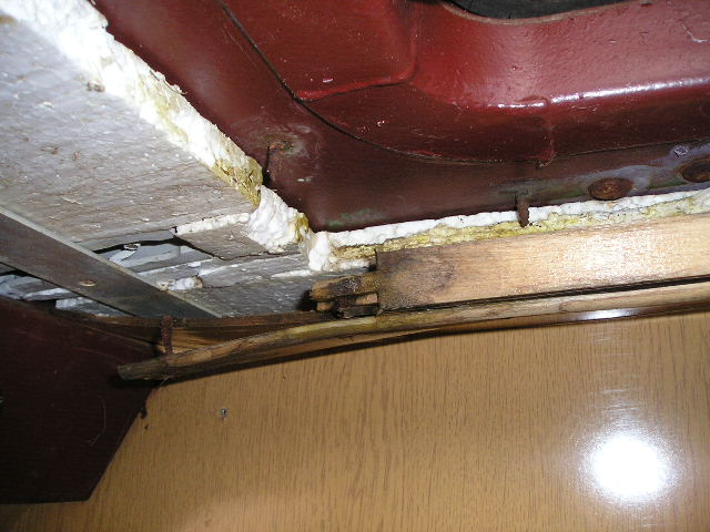

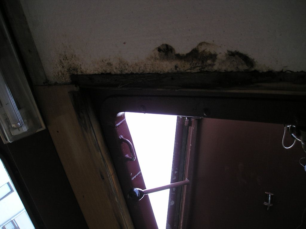

Hier jetzt die Schwachstellen - nicht die Luken ansich, die sind genial ! Die Befestigung war nicht durchdacht.
Hier sieht man das Übel genau. Große Schlitzschrauben von oben nach unten geschraubt und nicht richtig abgedichtet.
Das betrifft eigentlich alle großen Schrauben ( Auch die Schloßschrauben ) auf dem Dach.
Die eigentliche Abdeckklappe der Lukenkonstruktion scheint zweilagig. Dazwischen läuft in geklapptem Zustand auch das Wasser raus.

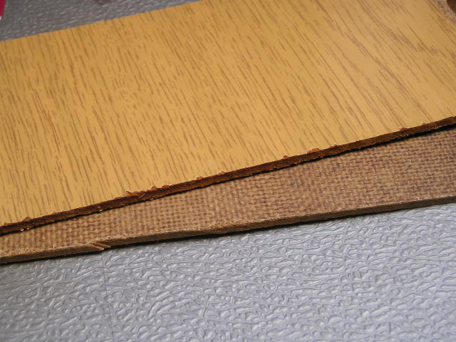

und als Ergänzung nochmal das Sprelakat

da wartet viel Arbeit auf dich. Das Durchschrauben bei den Dachluken ist wirklich keine vernüftige Lösung. Da lässt man sich besser was besseres einfallen. Habe gute Erfahrungen mit Spenglerscheiben gmacht. die dichten außen und auch an der Schraube ab. Ich wünsch dir viel Erfolg!

Bei meinen Dachluken habe ich zwischen Deckel- und Deckelrahmen Nahtdichter gegeben um einen kleinen Undichte/Haarriß zu rep. -> funzt prima.
Die durch das Dach führenden Schrauben und die Scharniere habe ich ausgebaut und mit Sika 221 wieder neu eingesetzt. Das war nix -> weiterhin undicht :-(. Also alles wieder ab und mit Sika 710 (Butylmasse, kaugummiartig und dauerhaft flexibel) wieder eingesetzt. Supa, alles dicht. Oben auf die Schrauben und Scharniere noch etwas Farbe gekleckert -> Ruhe (seit über 5 Jahren)
