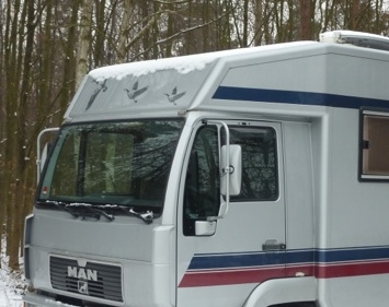

#8 Beitrag von laforcetranquille » 2013-05-01 7:20:11
So ungefähr sollte das aussehen wenn es fertig ist. Fahrerhausanbindungen sind beim in Frage kommenden Fahrzeug fast identisch. Im Unterschied zum abgebildeten Fahrzeug ( übrigens von MABU) ist halt nur ein fürchterlich eckiger Alkoven drauf der über die Kofferobenkante und nach vorne hinausragt. Der soll halt weg weil wir ihn nicht brauchen und er uns nur mindestens 2-3 L Sprit kosten würde. Zudem sieht es einfach nur grausam aus. Meine Fragen sind aber vorrangig arbeitstech. Natur.
