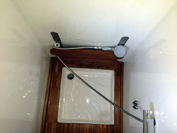

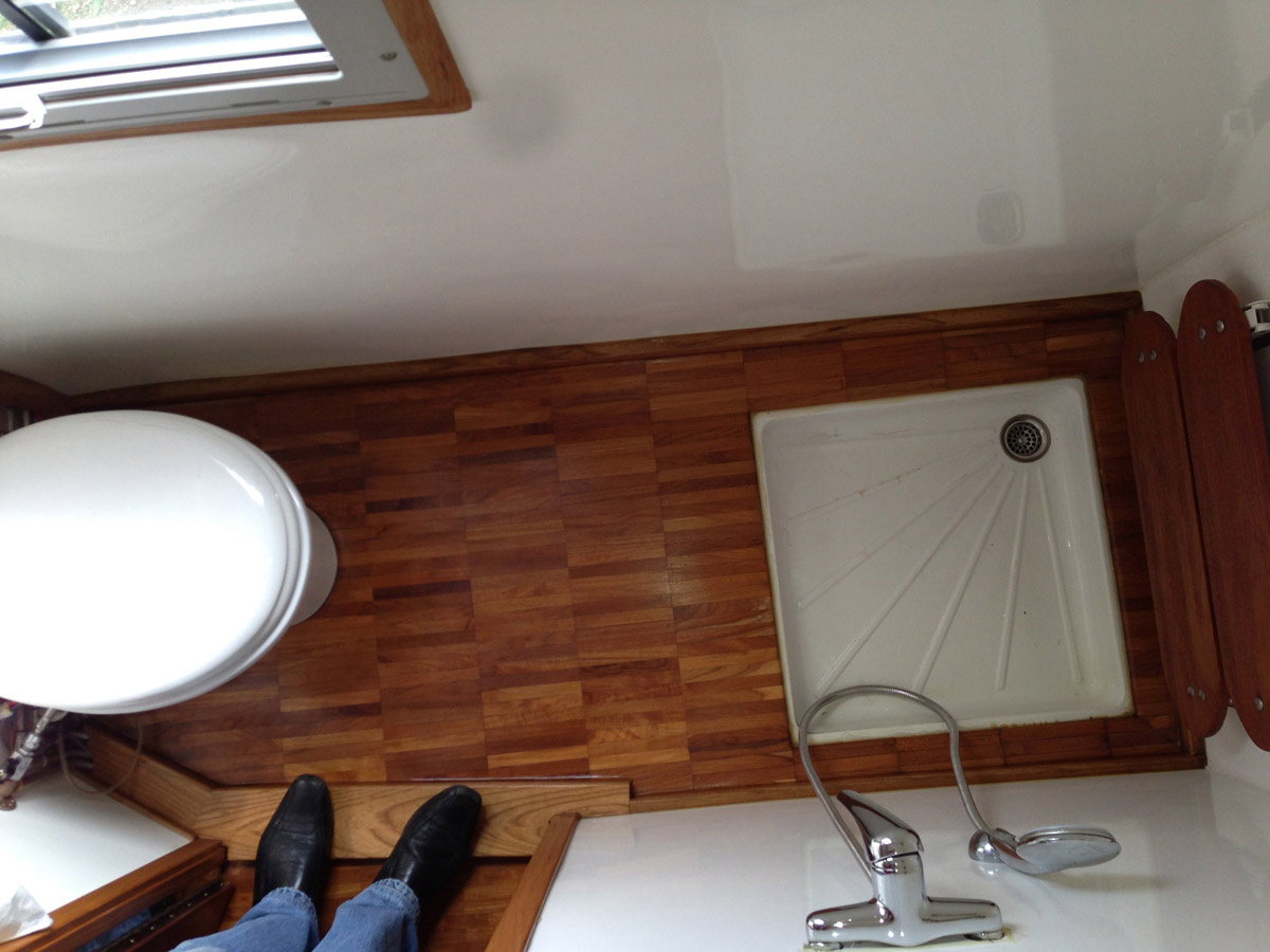

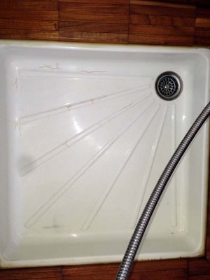

Super, unsere Duschwanne ist gekracht, wir fahren in 3 Wochen in den Urlaub und ich bin davon 2,5 Wochen komplett geschäftlich eingespannt. Bzw 1,5 Wochen überhaupt gar nicht hier, sondern auf Geschäftsreise
Easy dachte ich, kaufe einfach ne neue und gut ist. Jetzt ist das Ding 57*57 cm groß, eine komplett ungebräuchliche Grösse :(
Jetzt könnte ich noch versuchen, die Duschwanne auszubauen und das Ding mit Glasfaser hinzubekommen. Zeitlich schon fast wieder eng.
Oder mir ne neue machen lassen, da ist man aber ganz schnell ein paar hunderter los. Wollte ich auch nicht unbedingt ausgeben. siehe hier ab 597 € :wack:
Jemand ne Idee oder noch was passendes rumliegen ?

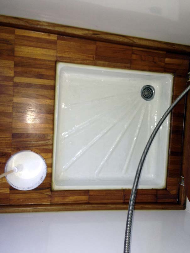

ich kann Dir evtl 580x580mm besorgen -
Tiefe 90mm , Abflußloch 31mm-
hab ich bei mir auch verbaut.
wenn Du sonst nicht zurecht kommst ca 40 Euro -je nach Versandkosten
und ob ich gerade noch was zu bestellen habe , zB Biolit Filtereinsätze...
Ralf
sieht so aus ,

Danke Euch allen, eigentlich hatte ich bei den Wannen schon gesucht, die Reimo Wanne von Alex kommt erst, nachdem wir in Urlaub fahren, hatte ich so auch bei anderen angefragt.
@Ralf,
danke, aber leider zu groß, habe nur 56,5 cm Platz. Wäre natürlich super, sieht aber auf Deinem Bild nicht so aus, das ich links und rechts noch mal viel abschneiden kann. Oder liegt das Holz über der Wanne.
Bei uns dürfte das Innenmaß ca. 51,5 cm haben.
@Uwe,
stimmt könnte sein, da hatte ich bloß drübergeschaut, weil falsche Form, wäre ne Möglichkeit, da frage ich mal nach dem Innenmaß bei Reimo
Überhaupt bekomme ich das *****Ding nicht raus. Muss einer mal an Stellen, wo ich nicht hinkomme gut mit Silikon reingeklebt haben. Fuge ist fein draussen, aber das ****Ding rührt sich keinen Millimeter. Wahrscheinlich ist rausbrechen angesagt. Kann ja super in das Loch reingreifen, aber da tut sich gar nichts :(

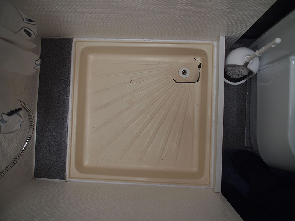

So wie die auf den Foto aussieht habe ich noch genau so eine bei meinen Eltern in Raum Düsseldorf liegen.
Die kannst du haben. Ich bin aber erst am 25 Mai dort.
Alternativ könntest du die Duschtasse ja auch provisorisch erstmal kleben.

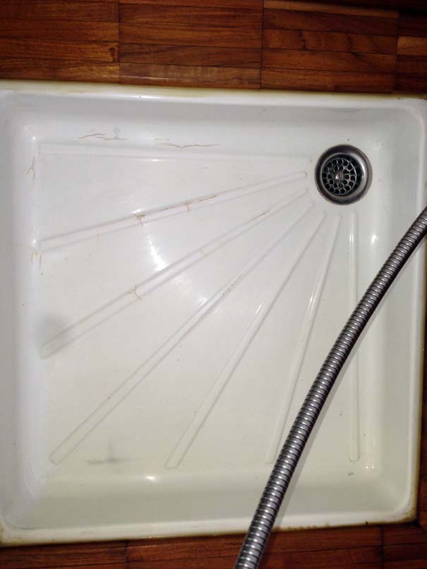

Da das aber eine andere Wanne ist , würde ich Dir empfehlen , die bestehende
zu kleben , das schaffst Du sonst nicht mit dem kompletten Umbau.
Für die Rep-Verklebung auf keinen Fall ausbauen ! Du hast mehr Kollateralschäden
beim Ausbau als Du jetzt hast.
Anschmiergeln,mit Aceton oÄ entfetten und zwei dünne Lagen Glasfasergelege in
Epoxyharz drüber laminieren. Dabei mit einem Angelhaken oder sowas , den eingebrochenen
Rest über den Siphon anheben - so gut es problemlos geht. Wenn Dir das Teil abbricht,
hast Du ein viel größeres Problem als eine vorübergehende Stufe in dem Provisorium für
die anstehende Fahrt.
Außerdem würde ich später die Wanne auf jeden Fall von unten ausschäumen - der Stabilität
zuliebe.

vor 6 Wochen noch gute Ratschläge gegeben - jetzt selbst aktiv.....
erstaunlicherweise kündigen sich die drohenden Plexyrisse nicht groß an , sondern plötzlich quaatscht das
beim Begehen der Dusche und viele kleine Risse tun sich auf.
Im ersten Bild habe ich die erst einmal mit Schlammwasser markiert und dann saniert.
Dusche komplett anschleifen und mit Aceton entfetten.
Dann Epoxy-Gelcoat mit Titanweiß-Pulver mischen und die Mischung mit Thixotropierpulver so einstellen , daß das
Harz an den senkrechten Wänden nicht abläuft.
In die feuchte Lage gekreuzte Glasfasergelege eindrücken und mit Harz tränken.
Darüber nochmal Titanweißmischung und zum Schluß klares Gelcoat .
Auf dem letzten Bild fehlt natürlich noch die Acryleinbettung in den Holzboden.
Um sich den Ärger zu ersparen , kann ich eigentlich Jedem nur empfehlen bei Einbau entweder etwas Stabiles aus
dem Haushaltbereich oder wegen der Minimaße eine stabile Sonderanfertigung.
Wenn es das Campingzeugs sein soll , würde ich auf j e d e n Fall vor Einbau die Duschwanne rückwärtig komplett
mit wenigstens 4 Lagen Glasfaser 200g/qm verstärken incl dem Auflagerand.
