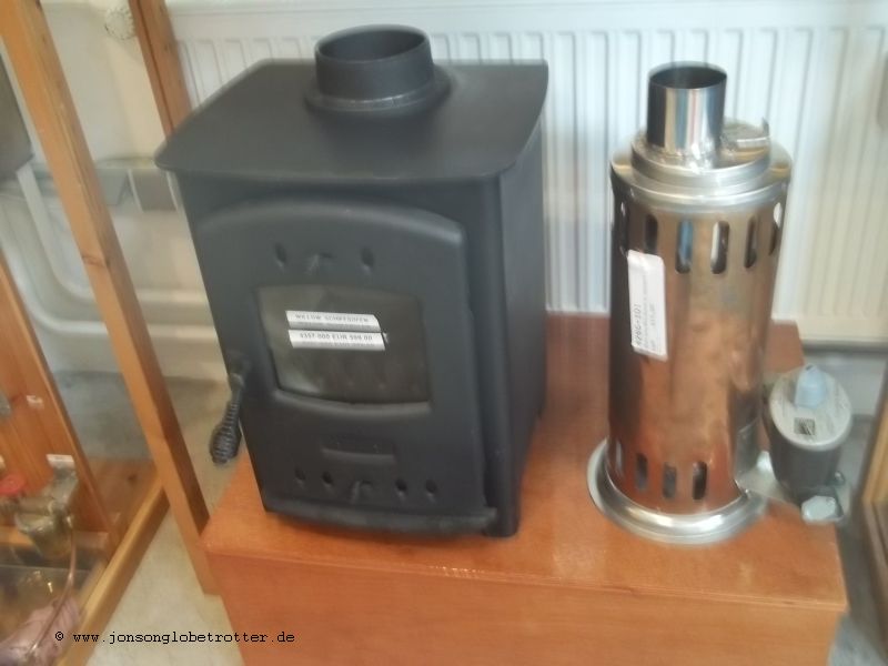

#59 Beitrag von jonson » 2013-05-11 10:20:05
Jetzt wirds ernst. Der MAN ist verkauft.. Der Vario muss es nun die nächsten Wochen richten bis der Anhänger ausgebaut ist... Ach ja. Ich habe mir bei Toplicht den Holzofen Willow angesehen. Der ist für ein Fahrzeug ungeeignet..
Holzofen Willow, Ölofen Reflex
Frei im Fahrzeug lebend. Unterwegs seit Oktober 1982 . Jetzt mit Reisefahrzeug / Kombi Nummer 22
Re: Der high end Ausbau fürs Leben....
#60 Beitrag von OliverM » 2013-05-11 11:29:18
jonson hat geschrieben:J Ich habe mir bei Toplicht den Holzofen Willow angesehen. Der ist für ein Fahrzeug ungeeignet..
Warum ist er deiner Meinung nach ungeeignet ? Ich frage rein interessehalber .
