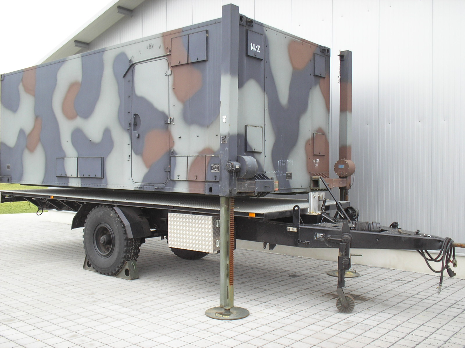

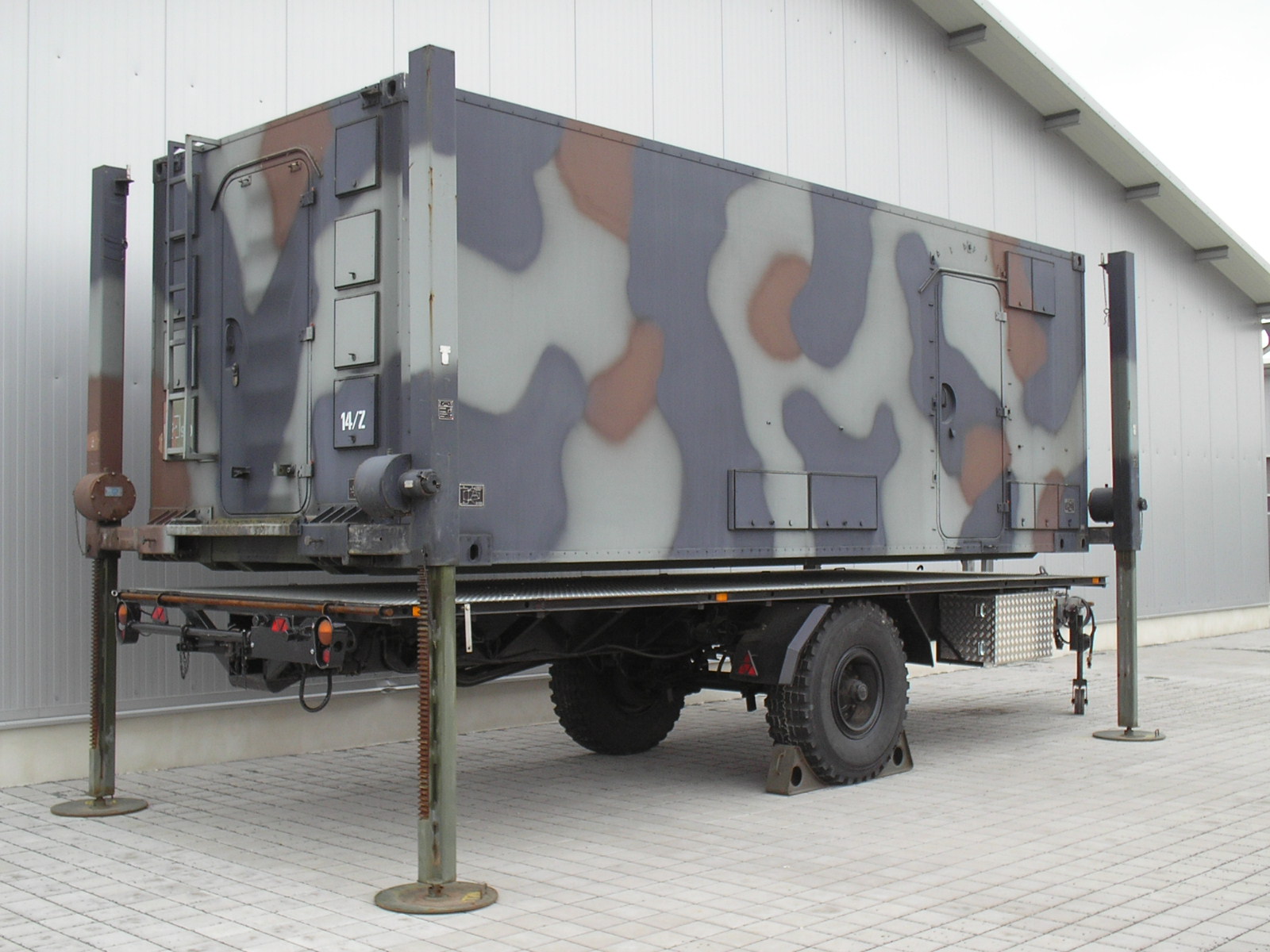

#1 Beitrag von MarkusG » 2013-04-02 20:39:55
Ich dachte bisher, das der große Shelter etwa 5m lang ist.
Doch es geht noch größer :D
Gestern in meiner Nähe gesehn, mit dazu gehörigem Anhänger und Absetzvorrichtung.
Praktisch find ich die zwei Eingangstüren, Haustür und Nebeneingang :lol:

Re: Shelter XXXL
#6 Beitrag von akkuflex » 2013-04-03 6:20:02
wasn das für ein Anhänger?

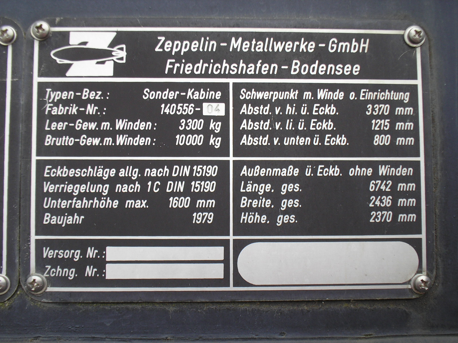

#7 Beitrag von ingolf » 2013-04-03 8:07:32
3300 kg ohne Stehhöhe.
Gibt es auch Vorteile, die ich übersehen habe?
Grüße, Ingolf

#8 Beitrag von Mogros » 2013-04-03 8:58:44
@Ingolf
Entweder ist der Koffer extrem gut isoliert oder du bist sehr gross...
Also ich gehe mal davon aus, dass ich als normal grosser Mensch da relativ gut drin stehen könnte... Aussenhöhe ist ja immerhin 2.37m

Re: Shelter XXXL
#12 Beitrag von Feron » 2013-04-03 11:01:01
Wieso keine Stehöhe bei 2370 mm Aussenhöhe?
Und Vorteil ist, dass sich sowas im Gelände nicht sofort in Einzelbestandteile auflöst. Dennoch ist klar, dass solch ein Gewicht nachteilig ist, leider gibt es keine Wunder, die erschwinglich sind.
Erlebe ich auch im täglichen Einsatz: Das einzige was wirklich verhebt sind schwere Edak Kisten sowie Werkzeugkasten und Sortimentskoffer aus Stahl, alles andere und insbes. das Plastikzeug (inkl. teure Werkzeugschalenkofferm, Rollkisten usw.) hält nicht lange und hier spreche von Erfahrung.

Re: Shelter XXXL
#19 Beitrag von Pirx » 2013-04-03 13:14:56
akkuflex hat geschrieben:Hi,
Hallo Martin,
das müßte der Bootstransport-Anhänger der Bundeswehr für das "M-Boot klein" sein:
http://www.panzerbaer.de/helper/bw_mboot_kl-a.htm
Der Anhänger hat Einzelbereifung 14,00R20.

#20 Beitrag von Feron » 2013-04-04 14:20:37
Wie hoch wird ein KAT mit Containerlocks und 237 cm hohem Shelter?
Oder anders gefragt, wie hoch über dem Boden liegt die Auflagefläche der Containerlocks?

#23 Beitrag von Feron » 2013-04-05 10:48:06
A N D R E A S hat geschrieben:Zu hoch wahrscheinlich
Bei einer Pritschenhöhe von ca. 160 cm kommt man mit 237 cm Containerhöhe ganz nahe an die 400 cm Grenze.
Zugelassene ISO Container die man gelegentlich auf MAN KAT sieht, sind entweder 2438 mm (Low Cube), 2591 mm (Standard) oder 2896 mm (High Cube) hoch, da überschreitet man vermutlich bereits mit den Low Cube und 14.00R20 die 4 m Höhe. Wegen den fehlenden Aussparungen für die Hinterräder kann man Locks auch nicht viel tiefer als die Pritschenoberfläche legen.
