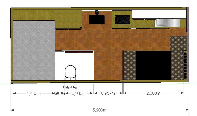

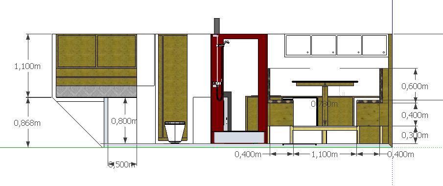

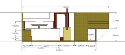

Hallo und frohe Ostern zusammen!
Da der Frühling noch immer nicht so recht in Gang kommt und es bei der herrschenden Eiseskälte echt keinen Spaß macht, am LKW zu basteln habe ich mal meinen geplanten Aufbau in eine veröffentlichbare Form gebracht. Ich komme mit SketchUp noch nicht so 100%ig zurecht, daher möge man mir die sichtbaren Textur- und Maßkettenfehler verzeihen. Im Grundriss ist beispielsweise der deckenhohe Schrank oberseitig fehlerhaft dargestellt. Ich denke, dass man dies anhand der Ansichten entsprechend versteht.
Das Basisfahrzeug ist ein KAT 4x4, die Pritsche hat die Maße 5010mmx2500mm LxB. Pritschenoberkante liegt laut TDv bei 1,65m (habe nicht nachgemessen).
Wo soll es hingehen: Fest geplante Reisen gibts noch nicht, angedacht ist Osteuropa, langfristig Russland und Asien. Vielleicht irgendwann auch Afrika. Je nachdem, wie es mit der verfügbaren Zeit und Geld aussieht.
Was sind meine Anforderungen:
- Ich möchte das Fahrzeug für Reisen zu zweit optimieren, aber auch die Möglichkeit haben, maximal zu viert zu reisen. Zu diesem Zweck sehe ich ein Festbett vor, sowie die Möglichkeit, die Sitzecke in ein Bett umzubauen. Beide Betten sollen die Maße 2000x1400mm haben.
- Gewisses Maß an Autarkie, ich will nicht alle 2 Tage auf Infrastruktur (Strom, Wasser, Abwasser) angewiesen sein, sondern auch mal eine Woche irgendwo im Nirgendwo stehen können.
- Kein überflüssiger Luxus wie Fernseher/Kaffeemaschine. Hab ich auch in meiner jetzigen Wohnung nicht. Vom Fernsehen werd ich blöde und Kaffee gibts auch in löslicher Form.
- Ich möchte gern einen Festbrennstoffofen haben
- Als Zusatzheizung dachte ich an eine Diesel-Wasser-Heizung (Fußbodenheizung), da man mit dieser auch außenliegende Tanks beheizen kann und die Erwärmung des Duschwassers möglich sein sollte.
- Stromversorgung: Zunächst nur über LiMa/Batterien, langfristig sollen Photovoltaikmodule nachgerüstet werden.
- Wasserversorgung: Hier schwebt mir (im Moment) ein getrenntes System vor. Ein 100L Trinkwassertank, Entnahme über die Spüle in der Küche und ein x00L Brauchwassertank (ggf mit mehreren Kammern) für Toilettenspülung und Dusche.
- Zugang durch die Dusche als Schmutzschleuse
- Getrennte Bereiche Bett und Sitzecke, damit (falls man zu viert unterwegs ist) man sich auch zurückziehen kann.
- Kochen wollte ich eigentlich mit Strom, da ich kein Gas an Bord haben wollte. Ohne Photovoltaik ist das aber unrealistisch, daher wird es wohl auf eine Gasinstallation für den Herd hinauslaufen.

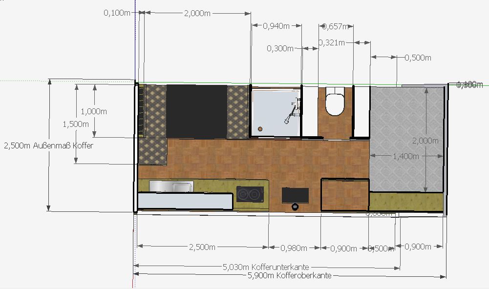

Grundriss
Grundriss

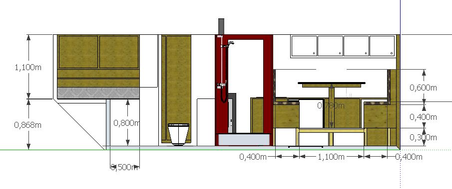

Ansicht Fahrerseite
Ansicht Fahrerseite
Ansicht Beifahrerseite
Ich muss hier klar sagen, dass ich mir noch nicht über jedes kleine Detail Gedanken gemacht habe. Zum Teil fehlt mir auch einfach die Erfahrung/Ahnung. Insbesondere in Bezug auf Dimensionierung und Leitungsführung trifft dies zu. Ich würde alle Wassertanks im Aufbau unterbringen wollen, unter dem hinteren Bett ist Platz für ca. 1000L. Den Trinkwassertank würde ich unter der Spüle anordnen (hier auch einen getrennten Abwasserbehälter für Spülwasser). Sicher gibt es elegantere Möglichkeiten, aber fürs Erste reicht mir das. Der Ausbau wird ohnehin schrittweise erfolgen, sobald man halbwegs im Wagen übernachten kann wird der erste Urlaub gemacht! Abwassertank von der Toilette kann neben der Toilette hinter einer der Verkleidungen (von außen zugänglich) verbaut werden. Einzig der Grauwassertank von der Dusche müsste bedingt durch die Bauhöhe unter die Pritsche. Batterien können unter der Sitzecke getrennt von der Standheizung installiert werden. Die Sitzecke ist erhöht, um darunter Stauraum zu schaffen und dadurch den Schwerpunkt bei der Fahrt niedrig zu halten.
Der Koffer selbst soll aus Sperrholzplatten aus dem Schalungsbau hergestellt werden. Hierzu habe ich bereits den Siebdruckkoffer-Fred studiert. Geplant ist folgender Wandaufbau (außen nach innen): 6mm Schalungsplatte, Sperrholz weiß beschichtet; 50mm geschlossenzellige Dämmung (Styrodur o.Ä.); Dampfsperre; 6mm Sperrholz. Der Aufbau reicht laut Online-U-Wertrechner locker für meine Zwecke aus. Ich bin noch immer am hin und her überlegen, ob ich in die Wand ein Ständerwerk zur Stabilisierung der dünnen Beplankung einbaue. Das werde ich erst entscheiden, wenn ich mal ein Probestück dieses Wandaufbaus hergestellt habe.
Die Dämmebene wird am Heck abgetreppt. Der abgeschrägte Bereich ist nicht gedämmt und dient als zusätzlicher Stauraum für frostunempfindliche Gegenstände. Zur Zeit befinden sich noch 2 Staukisten unterhalb der Pritsche. Ob die da bleiben oder sonstwie verlegt werden ist noch nicht raus.
So, ich hab bestimmt irgendwas vergessen zu erwähnen. Kommentare und Kritik sind erwünscht. Wenn was unklar ist (hab mich bestimmt irgendwo verworren ausgedrückt) bitte fragen :)
Schöne Ostern und Grüße aus Dresden
Simon
EDIT: Fehler korrigiert.

Hallo Simon,
die räumliche Trennung von Dusche und Toilette kostet Platz. Falls Du dies nicht sowieso schon getan hast, achte darauf, die exakten Einbaumasse der vorgesehenen Geräte (auch Heizung, Wassertanks, Batterien, ggf. Stromaggregat) in den Plänen zu berücksichtigen. Wasser- und Stromleitungen benötigen auch Platz, Du musst sicherlich nicht jedes Kabel einzeichnen, Kabelschächte in der Planung schaden aber nicht. Für 230V (sofern vorgesehen) sind getrennte Kabelschächte vorgeschrieben (kann durch Rohre oder ähnliches realisiert werden).
Viele verwenden Rako-Boxen zur Verstauung. Falls Du soetwas auch vorhast, achte darauf, dass die Innenmaße der Möbel dazu passen.
Und vergiss den Raum für das Holzlager nicht ;)

#10 Beitrag von holger.ihle » 2013-03-30 22:44:58
Moin Simon,
erinnert mich auch an meine Planung - man ist dauernd hin- und hergerissen ...
Mir ist eine Sache aufgefallen: Du willst den hinteren Stauraum - den abgeschrägten Teil - nicht isolieren? Das würde ich mir gut überlegen. Der Aufwand den Koffer komplett zu isolieren ist vermutlich kleiner als dort den Stauraum außen vor zu lassen. Außerdem bist Du dann in der Nutzung eingeschränkt, wenn der Teil nicht isoliert ist.
Ansonsten weiter viel Spass bei Planung und Realisierung.

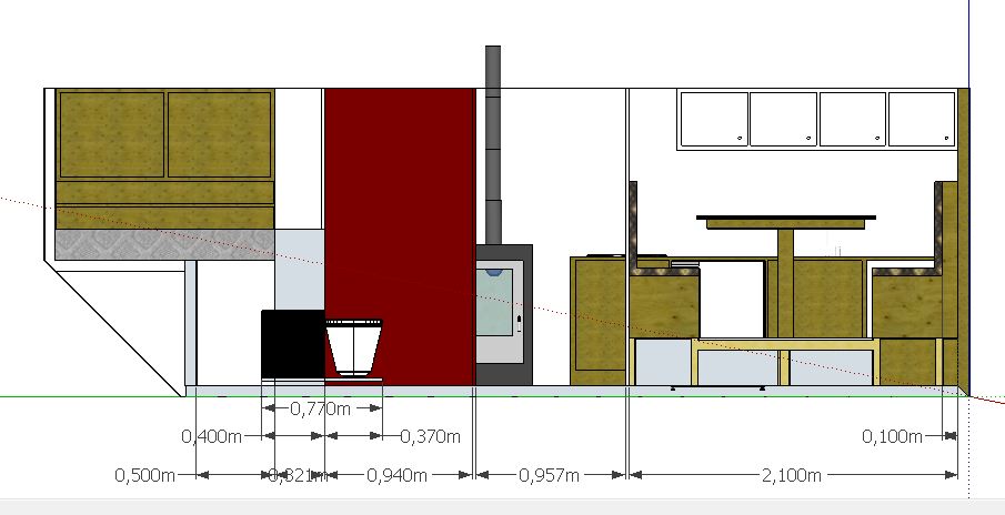

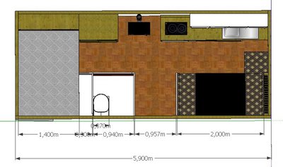

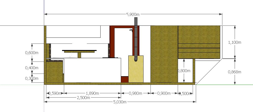

#12 Beitrag von mastersork » 2013-03-31 14:39:11
Moin zusammen!
Anbei mal der neue Grundriss sowie die veränderte Ansicht. Ist echt erstaunlich, wieviel Platz man mit der Schubladenlösung gewinnt! Der Eingang zum Aufbau ist jetzt zwischen Sitzecke und Nasszelle, WC sitzt zusammen mit dem Fäkalientank auf dem Auszug. Der Tank fasst rechnerisch 74L, also realistisch vermutlich 70L. Das sollte ausreichen, denke ich.
Grundriss
Grundriss
Schönen Gruß
Simon

hallo Simon,
der Grundriß ist in meinen Augen bezgl Raumgefühl noch nicht optimal
der WC-Klotz stört , der Holzofen nimmt gigantisch viel Raum deckenhoch weg,
der Eingangsbereich ist nutzloser Freiraum ohne "Verkehrswert...
geh nochmal in Gedanken die Treppe hoch und schau Dich in Deiner Kabine um -
ich denke , da läßt sich noch einiges optimieren.
brauchst Du wirklich unter Deinen Reisevorstellungen einen Holzofen zusätzlich zur
Diesel-Standheizung ?? Du hast 2x Betriebsstoffvorhaltung - und Holz braucht sehr viel
Lagerplatz - frag mal jonson , wie oft der bunkert und der hat Platz ohne Ende in seinem Riesen-
Kasten und wohnt permanent darin - das ist ein Unterschied zum Reisemobil....
ich würde definitiv eine zweite Standheizung einplanen und zusätzlich Platz in der Größe
des kompletten Duschklotzes bekommen .
Der Eingangsfreiraum muß nutzbarer Verkehrsraum für eine zweite Türe oder Schrank oder sowas
werden , damit er nicht die ganze Zeit vergeudet ist.
Der WC-Klotz muß , wenn er nicht Eingang ist , am Ende der Kabine angeordnet sein , um optimales
großzügiges Raumgefühl zu erhalten.
Überlege nochmal das Langer&BockKonzept mit der quer vor dem Bett liegenden Dinette und schmälerem
Schrank.
Den 2-Plattenkocher würde ich um 90Grad drehen , die ringsherum 8cm nützen zu nichts und gerade
im Küchenbereich kommt es auf jeden Centimeter Abstellfläche an...
Bei einer 6m - Kabine muß viel mehr rauskommen -
geh nochmal mit einem Glas Rotwein in der Hand durch Deine virtuelle Kabine - Du wirst sicher noch gute
Ideen finden , damit Du nicht immer anstößt :D
viel Spaß beim Planen und geh nochmal einige Grundrisse der bekannten Verdächtigen durch - Du wirst
staunen , was Profis können - die verkleinern Dein Fahrzeug um anderthalb Meter und Du hast trotzdem

#17 Beitrag von mastersork » 2013-03-31 19:21:19
Hallo Ralf,
danke für die Hinweise. auf womobox war ich schon unterwegs und habe mir da unter anderem deinen Ausbaubericht angesehen.
Der Holzofen ist echt so eine Sache. Hab jetzt noch den Tipp "Ölofen" bekommen, da gibts ja auch sehr schöne Geräte, die mir gut gefallen. Besonders gut finde ich die Varianten, die nicht nur heizen sondern noch Wassererwärmung und die Möglichkeit bieten, darauf zu kochen. Und das selbst dann, wenn kein Strom verfügbar ist. Schwere Entscheidung .... Holger hatte recht, ich fühle mich nun auch hin- und hergerissen :blush:
Es gibt mit Sicherheit noch viel zu verbessern, das war ja auch der Grund, warum ich meine bisherigen Gedanken hier veröffentlicht habe. Bisher gab es ja auch hilfreiche Vorschläge, die mich weiterbringen.
urologe hat geschrieben:Der Eingangsfreiraum muß nutzbarer Verkehrsraum für eine zweite Türe oder Schrank oder sowas
Hier hab ich Vorstellungsschwierigkeiten: Wie meinst du das? Zweite Tür? Ich verstehe schon, dass der Eingangsbereich gewissermaßen ungenutzt ist (deshalb war da vorher die Dusche), aber was außer einem zusätzlichen Regal/Schrank (ist eingeplant, war noch nicht eingezeichnet) an eine Seite kann man da bauen? Irgendwo muss man ja auch durchgehen.
urologe hat geschrieben:Den 2-Plattenkocher würde ich um 90Grad drehen , die ringsherum 8cm nützen zu nichts und gerade
Das ist ja kein Problem. Aber trotzdem gut, dass du es nochmal ansprichst. Als ich noch im Wohnheim gewohnt habe, war die Doppelkochplatte in der von dir beschriebenen Weise eingebaut, und das war aus den genannten Gründen auch sinnvoll.
urologe hat geschrieben:Der WC-Klotz muß , wenn er nicht Eingang ist , am Ende der Kabine angeordnet sein , um optimales
Schrank.
Hier sehe ich Probleme, einerseits hast du Recht, das Raumgefühl ist ein besseres, weil gefühlt mehr Platz vorhanden wäre. Andererseits gibt es keine 2 Bereiche mehr, sodass es schwierig wird wenn sich jemand zurückziehen möchte. Aus diesem Grund ist eine quer vor dem Bett angeordete Sitzgruppe für mich ein No-Go, gerade wenn man zu viert unterwegs ist und dann nachts einer auf dem Weg zur Toilette über die anderen rüberklettern muss ... nee nee, das geht nicht, auch wenn das Raumgefühl und die Raumnutzung ziemlich gut wären. Bei meinem Norwegenurlaub letzten Herbst hatte ich die Möglichkeit, einige Tage in einem Wohnwagen zu übernachten, den uns freundliche Norweger kurzfristig zur Verfügung stellten. Keine Ahnung, was für ein Modell das war, aber hier war das Konzept ähnlich wie mein hier gezeigtes (WC-Klotz zwischen Bett und Sitzecke). Ich habe mit meiner Freundin insgesamt 4 Nächte in dem Wohnwagen verbracht (und auch 2 Tage, da es draußen in Strömen regnete) und wir haben uns sehr wohl gefühlt.
Ich habe jetzt mal zum Vergleich einen Grundriss mit Nasszelle an der Frontwand und Sitzgruppe in Längsrichtung vor dem Bett gezeichnet. Hierbei habe ich aber große Schwierigkeiten, den enstehenden Stauraum halbwegs zugänglich zu halten. Mit einem 1m tiefen Staufach an dessen Ende ich nicht rankomme kann ich nichts anfangen. Klar kann man sich da sicher mit etwas mehr Zeit was besseres ausdenken, ich habe über diese Alternative heute nur 3 Stunden nachgedacht. Allerdings hat nach einer Pro-/Contra-Abwägung die Variante mit dem WC-Klotz im Raum eindeutig gewonnen. Ich weiß nicht mehr genau, wann das war, aber bevor mein Grundriss entstanden ist habe ich mit meiner Freundin durchaus die Möglichkeit Bett bei Sitzecke diskutiert. Letztenendes ist die aber weggefallen, eben wegen des Wegfalls der beiden Bereiche. Durch den Eingang und die Verschiebung des WC-Klotzes nach hinten ist ein recht großer Raum entstanden. Zwar nicht ganz so großzügig, aber ich kann die vorhandenen Staufächer besser nutzen. Ich will nicht beratungsresistent erscheinen, ich mache mir durchaus Gedanken über jede vorgeschlagene Alternative.

#18 Beitrag von urologe » 2013-03-31 19:37:57
@Simon,
mit Eingangsbereich mehr nutzen , meine ich : es darf kein einfacher 1m Durchgang sein ,
es muß wenigstens noch eine Türe zB WC in diesen Bereich aufgehen oder Durchgang zum
Führerhaus , damit das nicht nutzloser Bereich ist.
okay, vier Personen hatte ich nicht mehr im Blickfeld -
aber auch hier überlegen , wie oft ist das wirklich in Zukunft !
nicht 90% in einem Provisorium für die restlichen 10% fahren - es muß umgekehrt sein , oder ? !
ich will Euch nicht verunsichern , sondern versetze mich nur in meine eigene Zeit der kompletten
Unsicherheit , wie zu bauen....

#19 Beitrag von AllradMartin » 2013-03-31 19:45:40
Hallo Simon,
warum nutzt Du nicht die Dusche als Eingangsschleuse? Dann könntest Du dort, wo jetzt der Eingang ist, z.B. einen riesigen Schrank einbauen.
Herzliche Grüße aus Würzburg

Re: Aufbauplanung - erste Überlegungen
#20 Beitrag von MuPeBe » 2013-03-31 20:02:38
Hallo Simon, ich würde das WC/Bad auf die andere Seite verfrachten, da kannst du es sogar ein wenig größer gestalten wenn gewünscht und direkt daran die Küchenzeile bis vorne durchziehen, so wie gezeichnet.
Im Eingangsbereich kannst du links einen halbhohen Schrank und oder den Ofen installieren, und rechts vom Eingang wie gewünscht deine Sitzgruppe. Da gewinnst du beim Betreten ordentlich an Raumgefühl durch den halbhohen Schrank neben dem Eingang, kannst aber trotzdem wie gewünscht eine Rückzugsmöglichkeit zB mit Vorhang nach hinten schaffen, hast aber mehr "gefühlte" Länge.
Grüße Peter

#21 Beitrag von mastersork » 2013-03-31 20:14:53
urologe hat geschrieben: mit Eingangsbereich mehr nutzen , meine ich : es darf kein einfacher 1m Durchgang sein ,
Hallo Ralf,
kein Problem, mir ist schon klar, dass du mich nicht verunsichern willst. Ich freue mich auch über jeden neuen Vorschlag! Selbst wenn der in eine komplett andere Richtung geht, denkt man doch noch einmal darüber nach. Ich versuche halt eine für unsere Zwecke möglichst optimale Lösung zu finden. Dass man letzten Endes immer Kompromisse welcher Art auch immer eingehen muss ist logisch.
Als ich den neuen Grundriss hier gepostet habe konnte man nicht erkennen, dass das Bad von der Seite, also aus dem Eingangsbereich betreten werden sollte, ging weder aus Grundriss noch Ansicht hervor. Das habe ich jetzt dahingehend geändert, dass die Tür wieder zum Gang aufgeht und im Eingangsbereich ein 30cm tiefes Regal ist, in welches man z.B. die weiter oben beschriebenen EURO-Kuststoffboxen einschieben könnte. Die restliche lichte Weite des Durchgangs liegt bei 68cm. Viel ist das nicht, aber sollte reichen. Ist ja nur zum durchgehen :)
Einen Durchgang zum Fahrerhaus werde ich nicht realisieren, besonders weil mir die Optik mit dem Reserverad an der Stelle so gut gefällt :D
AllradMartin hat geschrieben:warum nutzt Du nicht die Dusche als Eingangsschleuse? Dann könntest Du dort, wo jetzt der Eingang ist, z.B. einen riesigen Schrank einbauen.
Hallo Martin,
daran hatte ich noch gar nicht gedacht. Wäre auch eine Möglichkeit. Dann würde die Nasszelle eine weitere Funktion bekommen. Andererseits ist es auch schön, einen von der Nasszelle unabhängigen Eingang zu haben. Ich glaube, den Luxus werde ich mir gönnen :)
Hallo Peter,
das muss ich mal ausprobieren! Werde das heute Abend oder morgen mal zeichnen. Bei dem Wetter kann man eh nix am Laster machen... Gibt dazu auf jeden Fall nochmal ne Rückmeldung von mir!
Schönen Abend noch,
Simon

Habe obige Beiträge noch nicht im Detail lesen können. Als erstes ist mir der Holzofen aufgefallen. M.E. wird dazu wirklich massiv kostbaren Platz geopfert. Vorteil ist zwar, dass man auch ohne Strom heizen kann, aber ob dies den Platz rechtfertigt? Ferner braucht Brennolz wiedrum viel Platz (vgl. den Heizwert von einem Ster Holz mit 1 m3 Heizöl).
Holzofen kann eigentlich am ehesten von Vorteil sein, wenn man längere Zeit am gleichen Ort bleibt. Allerdings könnte die Heizleistung auch zu hoch sein wenn Aufbau gut isoliert ist, und im Gegensatz zu einer Webasto oder Eberspächer kann man nicht so einfach ein-/ausschalten oder mit sofortiger Wirkung stufenweise die Heizleistung umschalten.
Ansonsten wäre vermutlich eine Diesel-Heizung sinnvoller (evtl. mit getrenntem Brennstofftank damit man billiges Heizöl Extraleicht einsetzen kann, Tank darf dann keine Verbindung zu den Diesel-Tanks aufweisen, also keine direkte Transfermöglichkeit). Dieselstandheizungen, ob Luft oder Wasser, brauchen nicht sehr viel Strom.
Rein persönlich würde ich alleine aus Sicherheitsgründen keinen Holzofen in einen Fahrzeugaufbau einbauen aber dies ist nicht objektiv begründbar (sowenig wie die Tatsache, dass ich auch kein Gas installieren würde).
4 Batterien zu 2x24V Paketen verschalten, so hab ich noch eine gewisse Ausfallsicherheit. Mal sehen, ich werde bei Gelegenheit mal die Maße studieren. Die ganz großen liegen anscheinend im Bereich 530x250x250.
Ca. 550x300x300 würden auch für 210 Ah Batterien ausreichen.
Wichtig m.E. auch etwas Stauraum ausserhalb des Aufbaus oder zumindest in direkt von aussen zugänglichen gasdicht getrenntem Abteil, z.B. für Schneeketten (nicht allzuhoch gelegen) sowie für schlecht riechende/dreckige Betriebsmittel, Ölkanister, Reinigungsschlauch usw.
Auf Abschliessbarkeit achten (z.B. Vorhängeschloss oder vernünftiger Schlüsselzylinder).

Hallo Simon,
in Siebdruck hab ich gebaut. Nennen wir es einfach Multiplex, denn Siebdruck hat nur die Beschichtung, welche aus Multiplex Siebdruck macht ;)
Da gibt es im Übrigen noch gaaaanz andere, sehr schöne und brauchbare Beschichtungen, für den Aussenbereich!!!!
6mm Aussenhaut, 50mm Styrodur o.ä. und 6mm Innenverkleidung!?!?
Wenn das nicht als Sandwich aus einer Presse kommt, würde ich von dieser Art abraten, oder zwingend einen "Hilfsrahmen" als Verstärkung verwenden.
Dazu kommt jetzt die spannende Frage, wohin möchtest Du mit diesem Geschoss fahren? Wüste? Klasse!
Bergige Regionen? Wird spannend, abseits der Truckrouten zumindest. Da ist es aber am schönsten uns interessantesten!!!!
Ich komm mit dem Platzbedarf nicht mit. Eigentlich für zwei Personen, evtl. auch mal viel. Dann gleich nen KAT, wow.
Aber die Geschmäcker sind verschieden, zum Glück, jeder soll bauen wie er mag, unbedingt!!!!!!!
Nimmst Du dann für "Seitentäler" und schmale Bergpisten ein Mopped mit?
