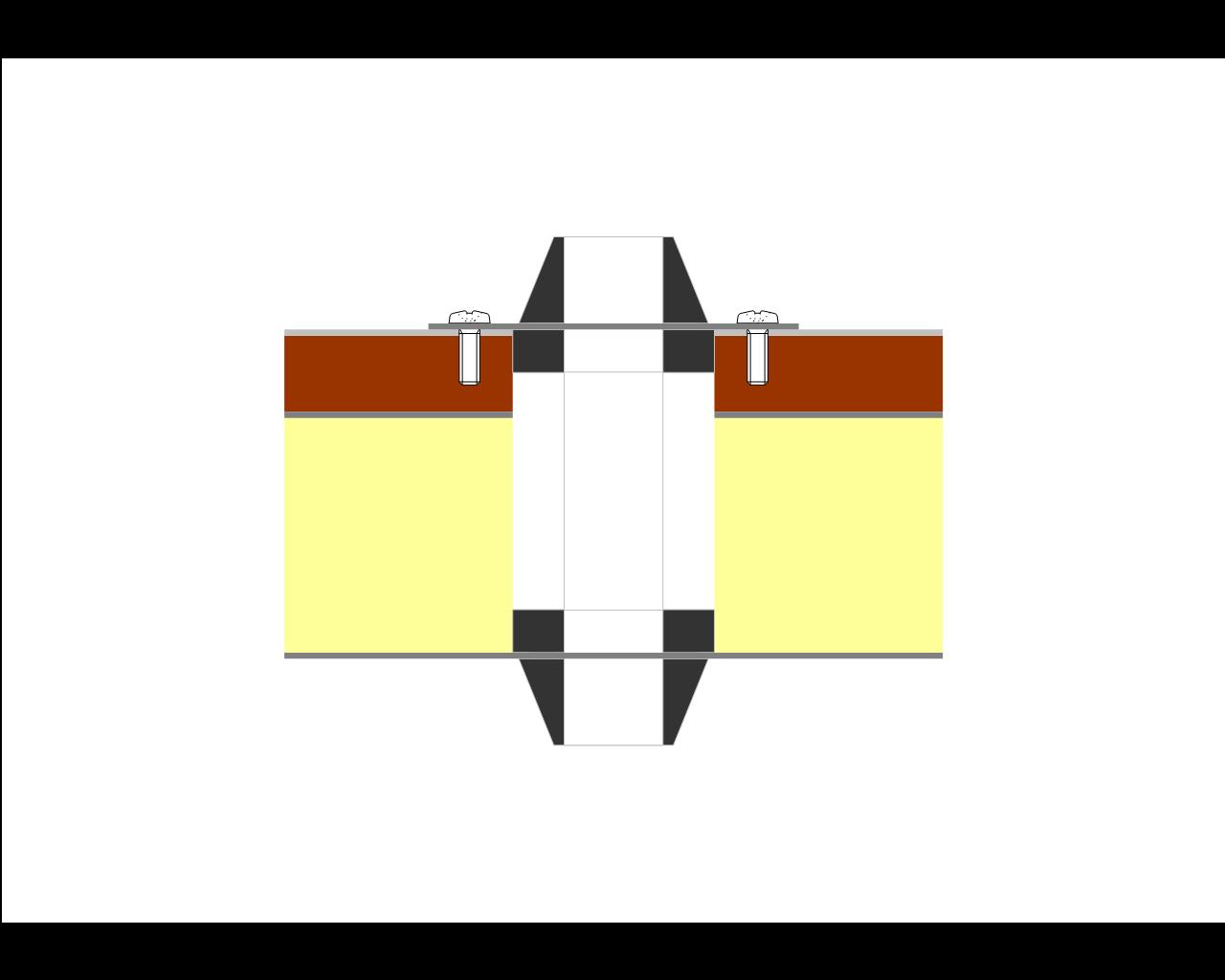

Re: Stufenbohrer oder Schälbohrer?
So ist der Bodendurchlass mit den Kabeldurchführungen geplant.
Wasserdicht, thermisch isoliert und die Leitung kann bei Bedarf getauscht/erneuert werden.
Burkhard
Burkhard

Für Kabeldurchführugen würde ich eher Kabelverschraubungen (z.B. Agro http://www.agro.ch) einsetzen. Steckdurchführungen aus Gummi (Tüllen usw.) altern schlecht. Ferner bewähren sich auch modulare Kabeldurchführen (z.B: Roxtec http://www.roxtec.com).
Erfahrungsgemäss sind Kabelverschraubungen das Problem Nr. 1 in Sachen Undichheit in der industriellen Elektrotechnik, da lohnt es sich das richtige Produkt einzusetzen.

Ich wollte ja nur wissen, ob es mit einem Stufenbohrer oder mit einem Schälbohrer besser geht. Offensichtlich sind beide gleichermaßen das mittel der Wahl, wenn es darum geht, große Locher durch dünne Bleche zu bohren.
Damit ist meine Frage beantwortet.
Eine Magnetbohrmaschine ist übertrieben, eine Lochstanze geht nicht, da ich nicht gegen den Isolierschaum stanzen kann.
Wie schon gesagt, werde ich von oben eine Lochsäge nehmen und von unten einen Stufenbohrer, da das freihändig und überkopf besser geht als mit einer Lochsäge.
Burkhard
Burkhard
Und die mit Magnetfuss für Aluminium sind ganz besonder teuer.burkhard hat geschrieben:Eine Magnetbohrmaschine ist übertrieben,
Sonst gäbe es noch mobile Abrasiv-Wasserstrahlschneidanlagen.
War eben nicht sicher, ob nur Blech oder das Sandwich gemeint war.eine Lochstanze geht nicht, da ich nicht gegen den Isolierschaum stanzen kann.
