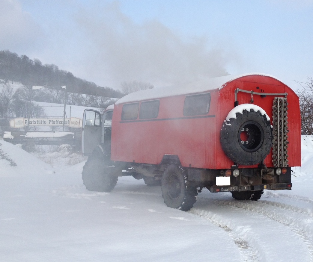

Wir haben das so gelöst. Das letzte Stück Rohr wird nur im Winter aufgesetzt. Der Ofen zieht auch ohne die Verlängerung, aber mit eben besser.
Bei fehlender Verlängerung endet der Rohrstummel im Zwischenraum Spoiler--Kabine.
Wärend der Fahrt betreiben wir den Ofen nicht!
http://man-on-tour.de/unser_neuer.html
Gruß aus Italien, wo wir zur Zeit den Ofen nicht brauchen!!

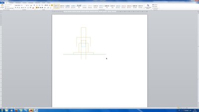

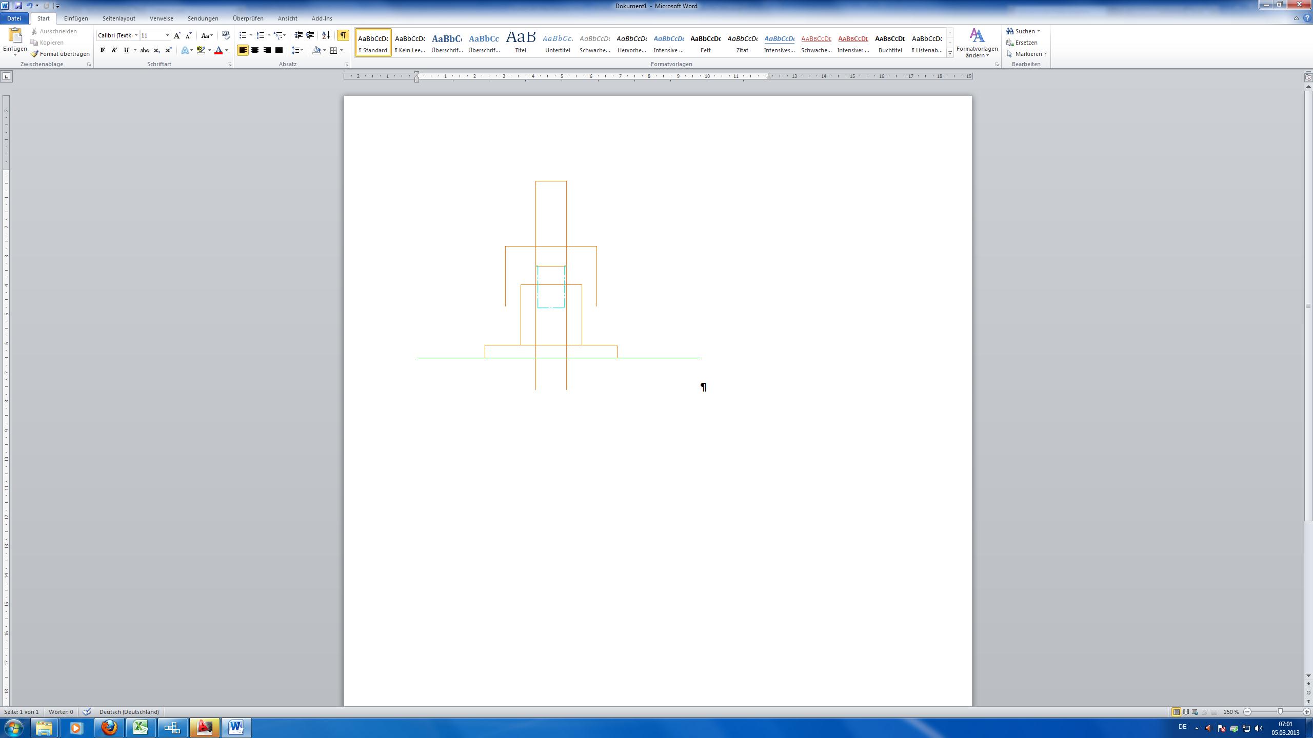

Nun j, doppelwandiges Rohr würde ich auch verwenden. das Aufsteckrohr dann mit einem Regenkragen versehen. hoffentlich kann man es auf dem Bild erkennen.
