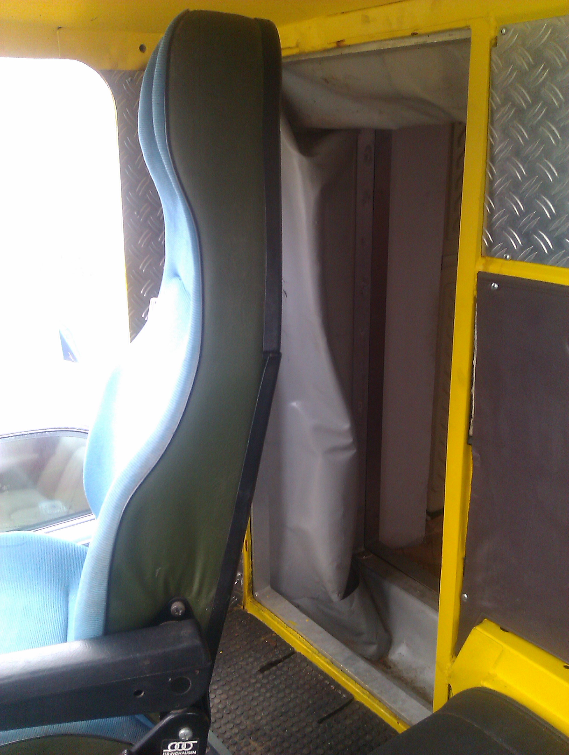

Ich habe zwei Rahmen gebaut und den mit Planenstoff umspannt. Der kompensiert die Verwindungsbewegungen zwischen Fahrerhaus und Koffer. An der Fahrerhausseite lässt sich der Rahmen herrausziehen und ich kann das Fahrerhaus hochpumpen. Bei Bedarf habe ich auch noch mehr Bilder. Muss nur erst raus suchen.

@einstein
Wie ist denn dein Rahmen befestigt am Fahrerhaus?
Auf dem Foto sieht das so aus als ob der nur geklemmt wäre??

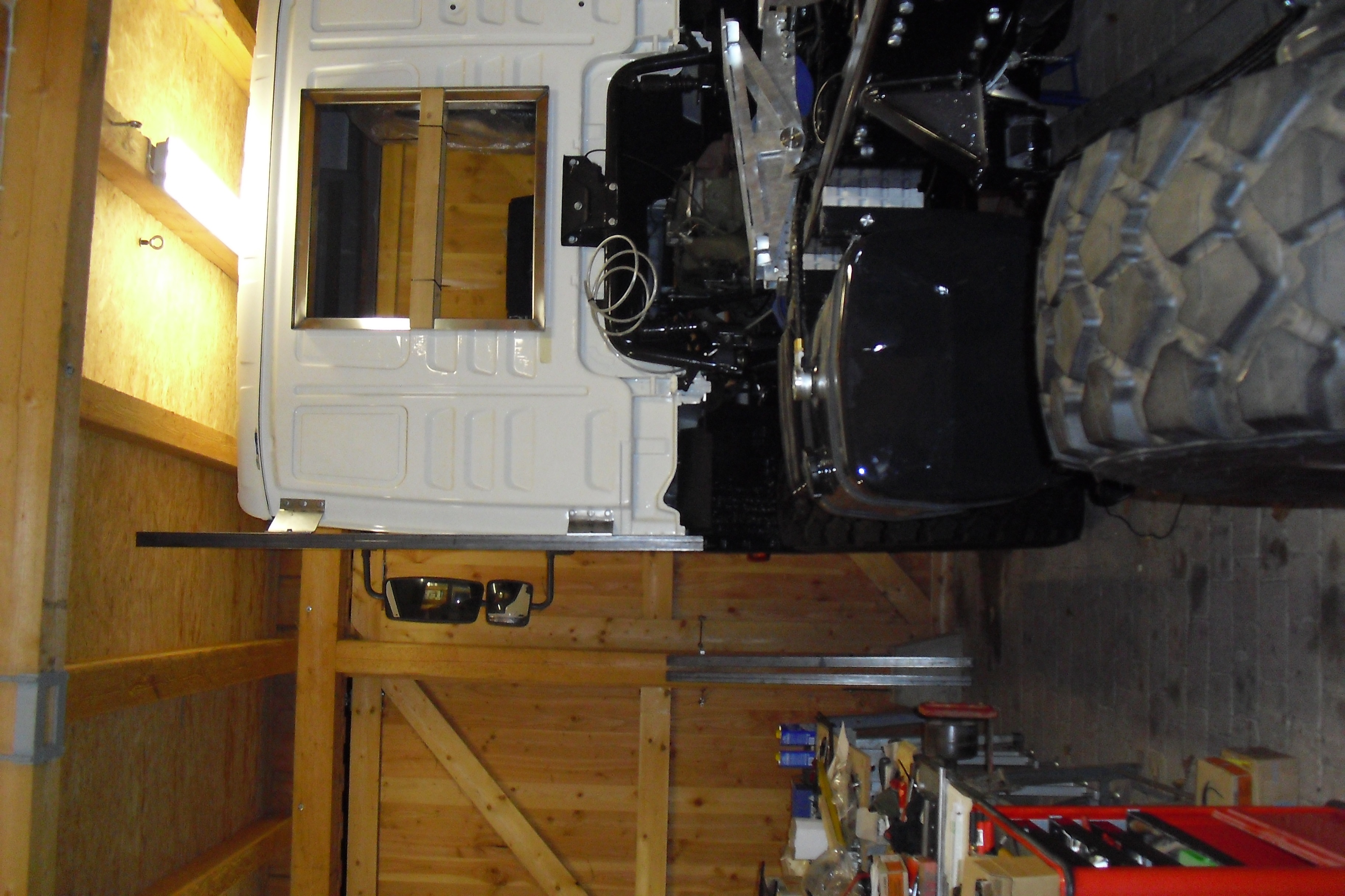

Servus
Mein Durchgang wurde mit Rechteckrohr im FH eingeschweißt.Darauf wurde ein Z-Winkelrahmen aus VA geklebt.
Auf dem Koffer ist ein L-Winkelrahmen aufgeklebt. Das Faltenbalgprofil ist dann auf 2 Alu U-Rahmen aufgespannt die dann wiederum mit Schnellspannverschlüßen am FH sowie am Koffer festgespannt werden.

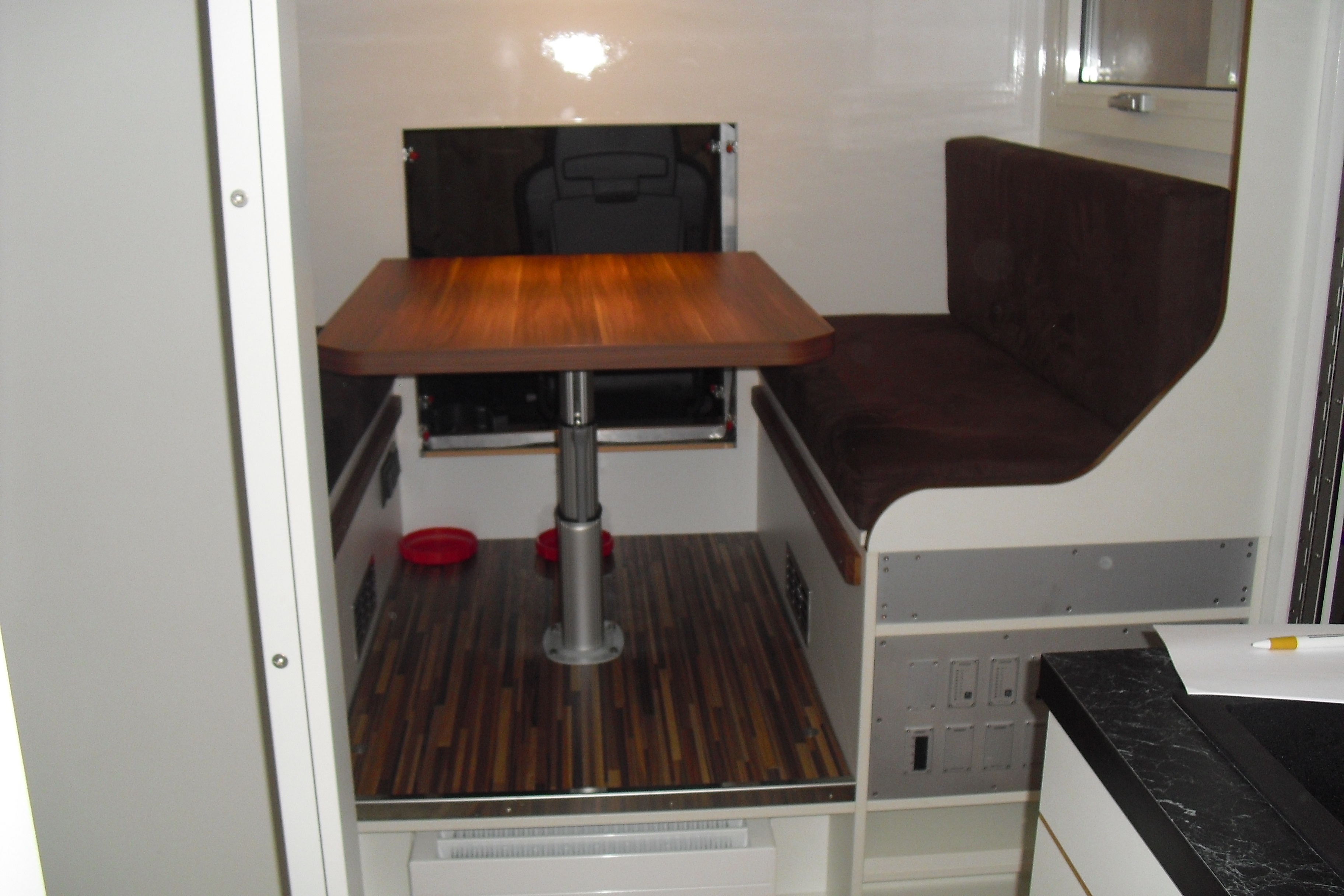

hallo zusammen ich baue auch seit einiger zeit einen vw man 8.136 zum womo aus u wir stehn auch vor der hürde den durchgang zu machen . wie sieht das mit dem geräuschpegel aus wärend der fahrt ? ist das extrem lauter als vorher ? meine olle gurke is ja von natur aus schon laut u klapprig aber wir lieben es rustikal nur zu laut sollte es eben auch nicht werden damit man sich noch unterhalten kann .
würde mich auch über mehr durchgangs bilder freuen wenn der themen starter nichts dagegen hat .
